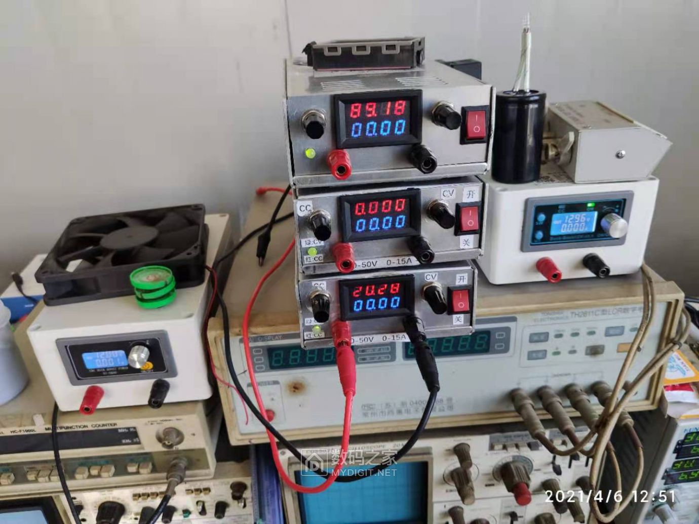

看了好多改可调的教材,自己动手还是各种问题,这不今天又弄坏了一个ATX电源。
闹心!  淘宝买个可调模块算了!
接ATX电源,电压在0-30V,电流5A以内,请各位推荐一个!
刚刚淘宝看了一下,太多了。对这个又不懂,实在是不知道买什么样的!
最佳答案
查看完整内容
东西还行吧,我做了个电源,就用它的,只是输入供电是24V。刚刚拆开来试了下,用12V供电,调到输出30V 2.5A没问题。随后降低供给它的输入电压,大概到10V以下时,保护掉。应该是输入电流超过了(输入电压越低,电流越大) 另一种便宜的,功率小啊。最左边这个,就是用它做的电源,右边这个,功率小,记得好象是35W。 ...

ATX电源,默认只有12V。你要改成大范围可调,要先用自动升降压的模块,有数控的(模块贵一点,但安装方便,省下了表头和电位器),也有用电位器调的(模块便宜,但还要二个电位器,表头,模块想办法固定),还有你要0-30V  5A  是不是在最高30V时,也一定要达到输出5A?

XY-SK80 数控直流升降压电源 恒压恒流可调自动升降压模块   可以考虑下这个。最大功率80W

如果只是0-30v  0-5a使用,建议买个36v5a的电源+一个12a的降压模块,成本也就30- 40块钱,功率绝对满足你的要求

真心不建议ATX改可调。
要做3.3V和5V,欺骗原电路保护,有的甚至还要拆除过压和电压不足的保护,非常麻烦。而且除了494(或7500)外,又不好改调流。
直接工业电源比如明纬的,直接接线电位器就可以了。如果要从零起调,再加个辅助小电源,给494供电就可以。

说真心的,ATX电源,体积也不小,加模块什么的,还要担心里面元器件是否碰到。弄个9.9元包邮的24V 5A的拆机模块,加上我上面所说的数控模块,一个24V风扇。一个5.2元包邮的外壳。二个接线柱就可以了。
