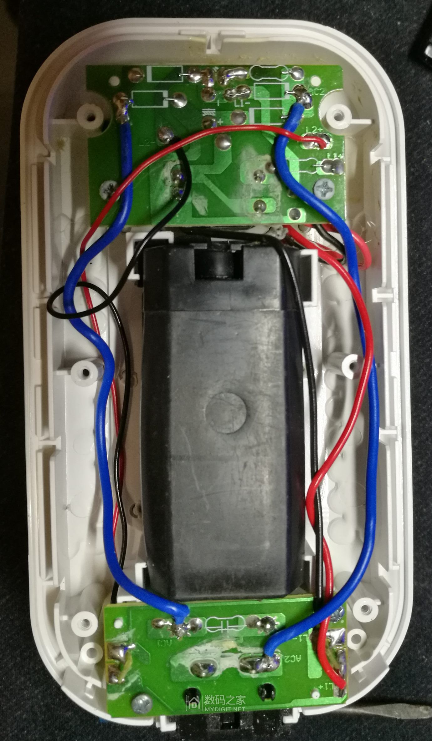

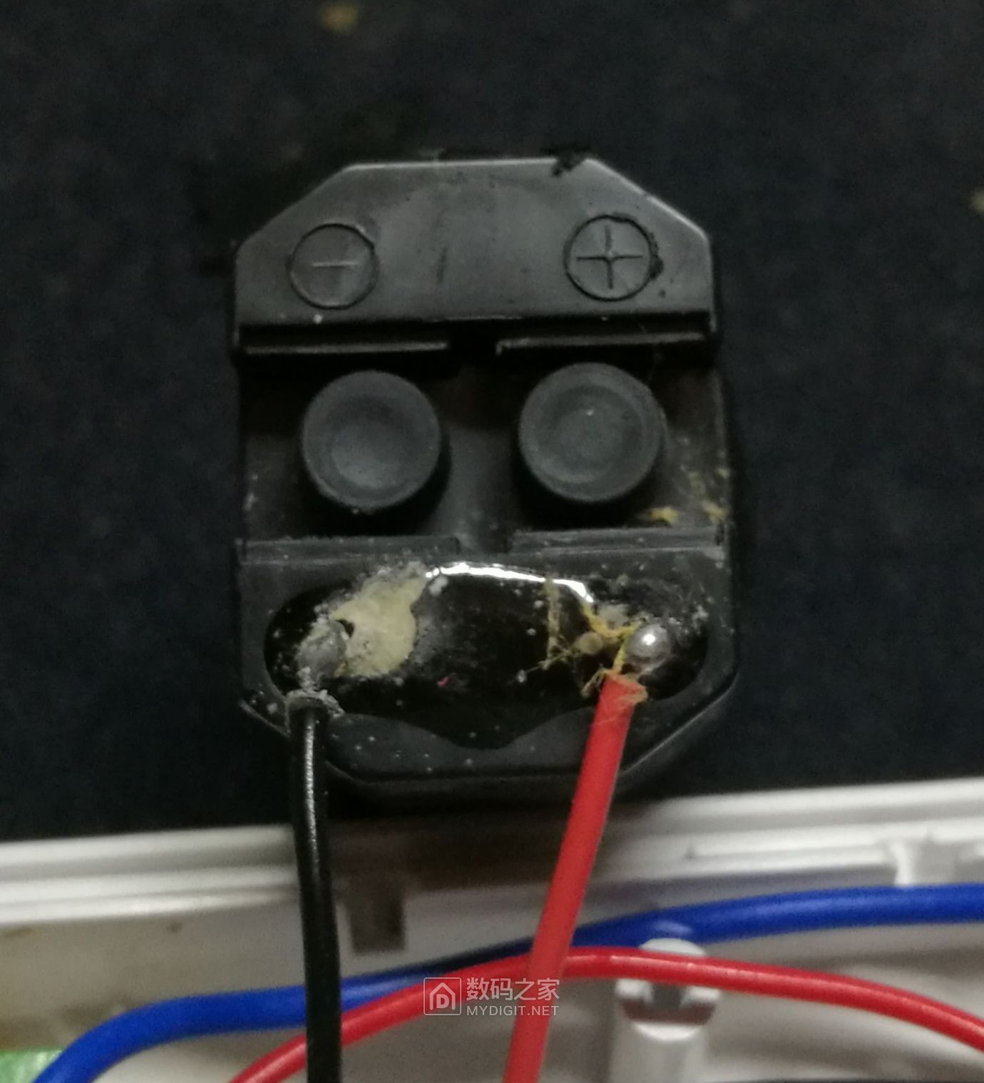

晨光LED折叠台灯,久不用一直吃灰,等充电才发现点亮的时间才三分钟,拆开一看,台灯的电池是铅酸电池,且鼓包了,电池应该是废了?
能用其他电池替代吗?
中间的那各色疙瘩就是铅酸电池

发表于 2021-9-29 23:06:24 来自手机浏览器 | 显示全部楼层
改充电电路,换锂电池。

发表于 2021-9-29 23:21:47 | 显示全部楼层
换成锂电池,例如1节18650,加一个带充电口的充电保护一体板。

 楼主| 发表于 2021-9-29 23:27:42 | 显示全部楼层
yyt635898203 发表于 2021-9-29 23:06
改充电电路,换锂电池。
可铅酸是4V的啊,锂电不够
发表于 2021-9-29 23:27:50 | 显示全部楼层
可以改锂电池,需要充电板和保护板,限流电阻避免烧灯珠。

发表于 2021-9-29 23:31:30 | 显示全部楼层
西门吐血 发表于 2021-9-29 23:27
可铅酸是4V的啊,锂电不够
聚合物电池标称电压3.7V,充满到4.2V,够了其实,加个保护板能省事很多
发表于 2021-9-29 23:57:16 | 显示全部楼层
用18650或者旧手机电池改造完全没问题,加个4056充电板就行了,别看锂电电压低,但锂电内阻小,输出压降也小,典型的例子就是铅酸电蚊拍改锂电后威力不减反而大增:lol:
发表于 2021-9-30 00:00:40 | 显示全部楼层
丢了那个4v铅酸和充电电路   换两节18650    充电改成USB接口的4057充电板

发表于 2021-9-30 07:53:22 | 显示全部楼层
买个铅酸不值钱,再换一个铅酸就可以了,也可以四节镍氢串联,买得到配件就没有必要改造。

发表于 2021-9-30 09:04:07 | 显示全部楼层
铅酸不知道多少钱一个,目测可以容纳18650
发表于 2021-9-30 09:24:57 | 显示全部楼层
最省事的做法我都是直接换镍氢 3节,安全无烦恼。
