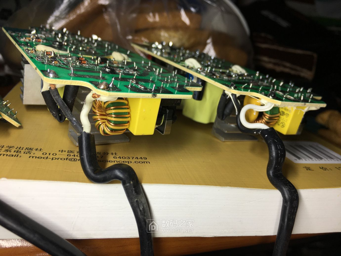

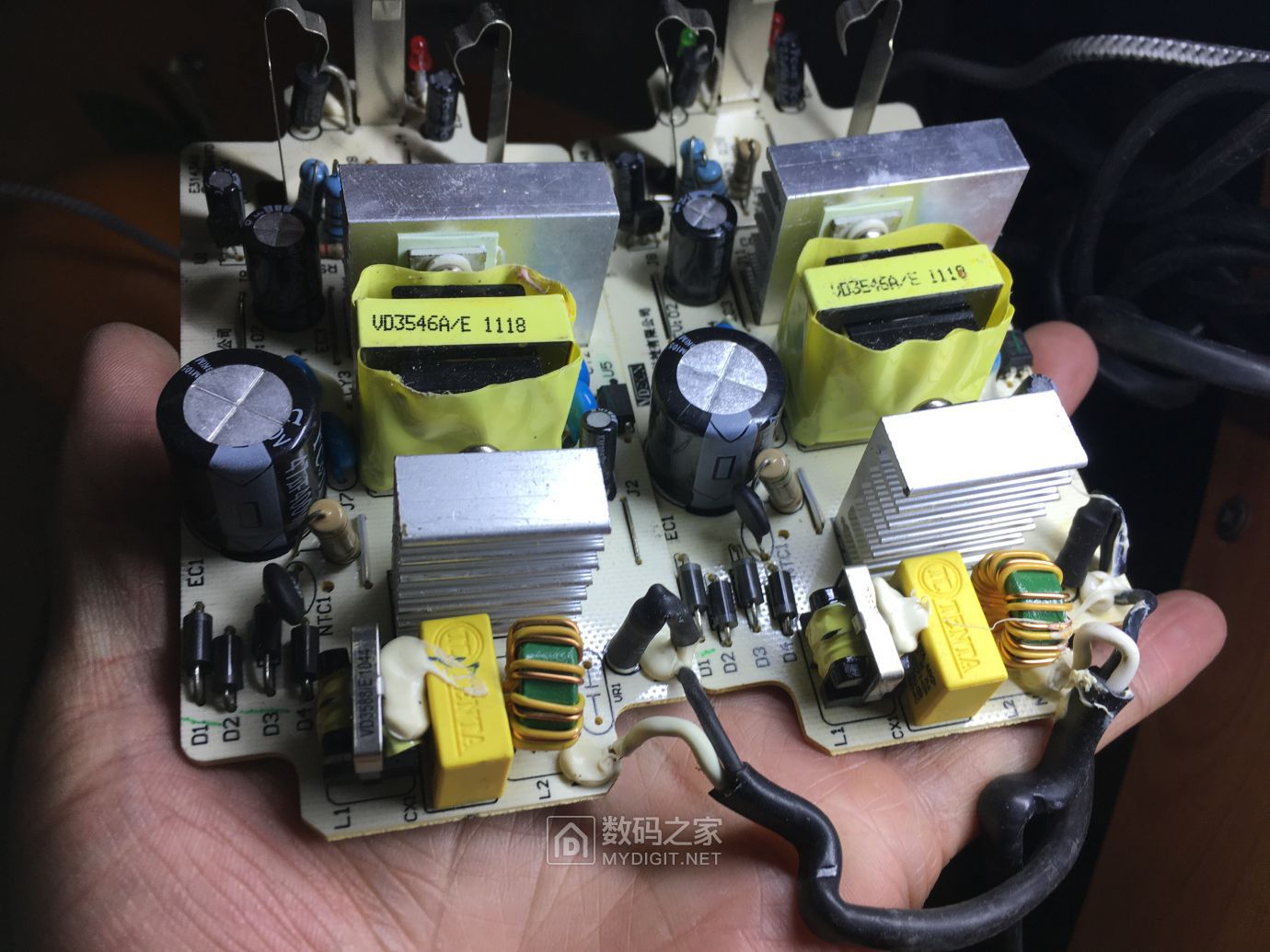

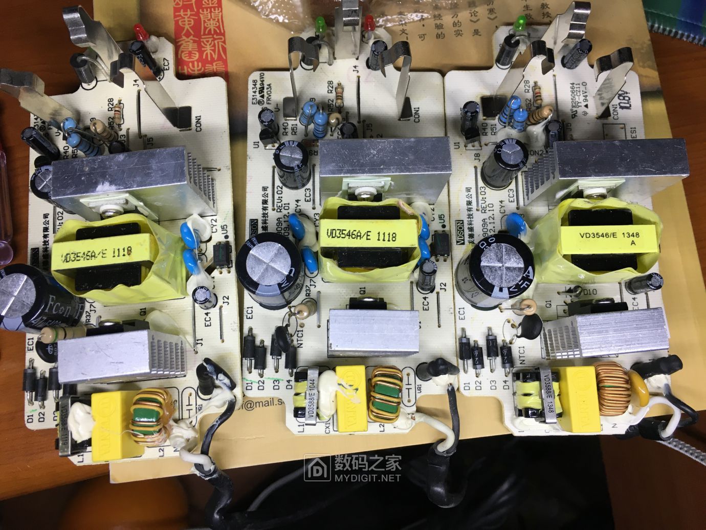

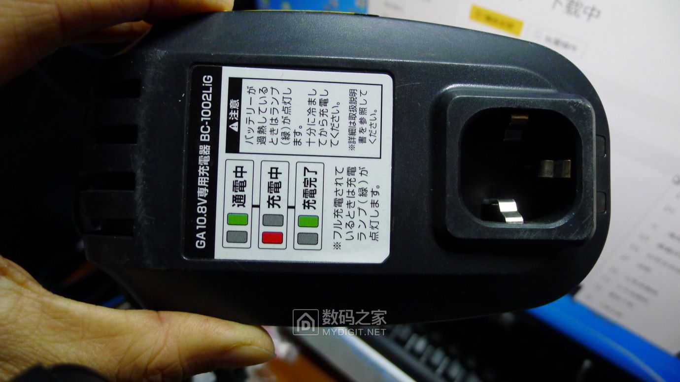

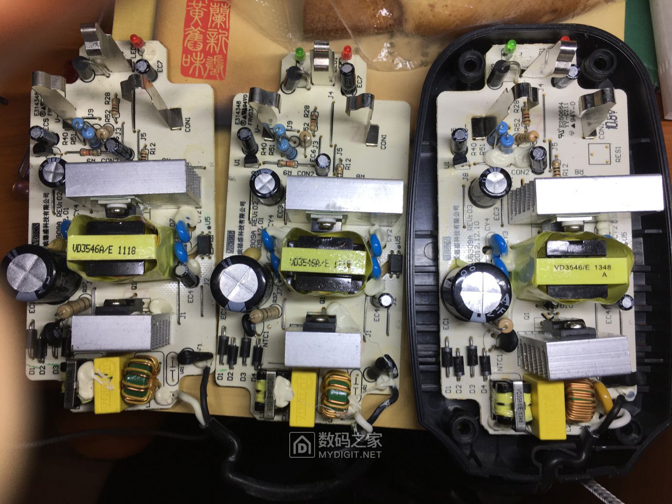

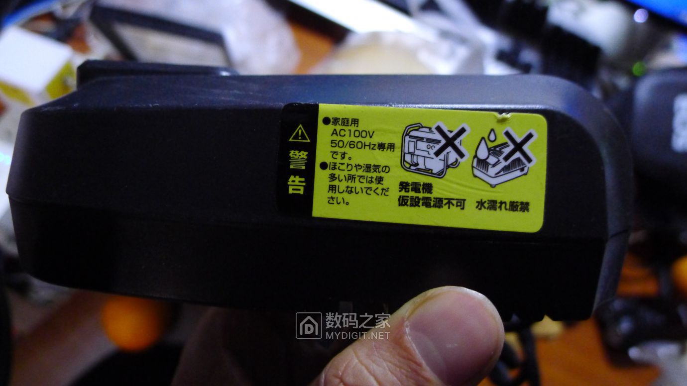

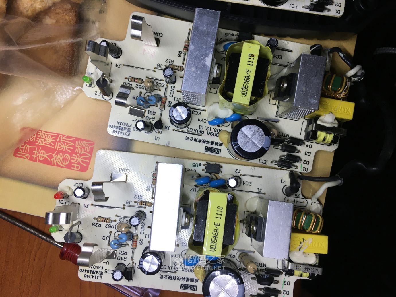

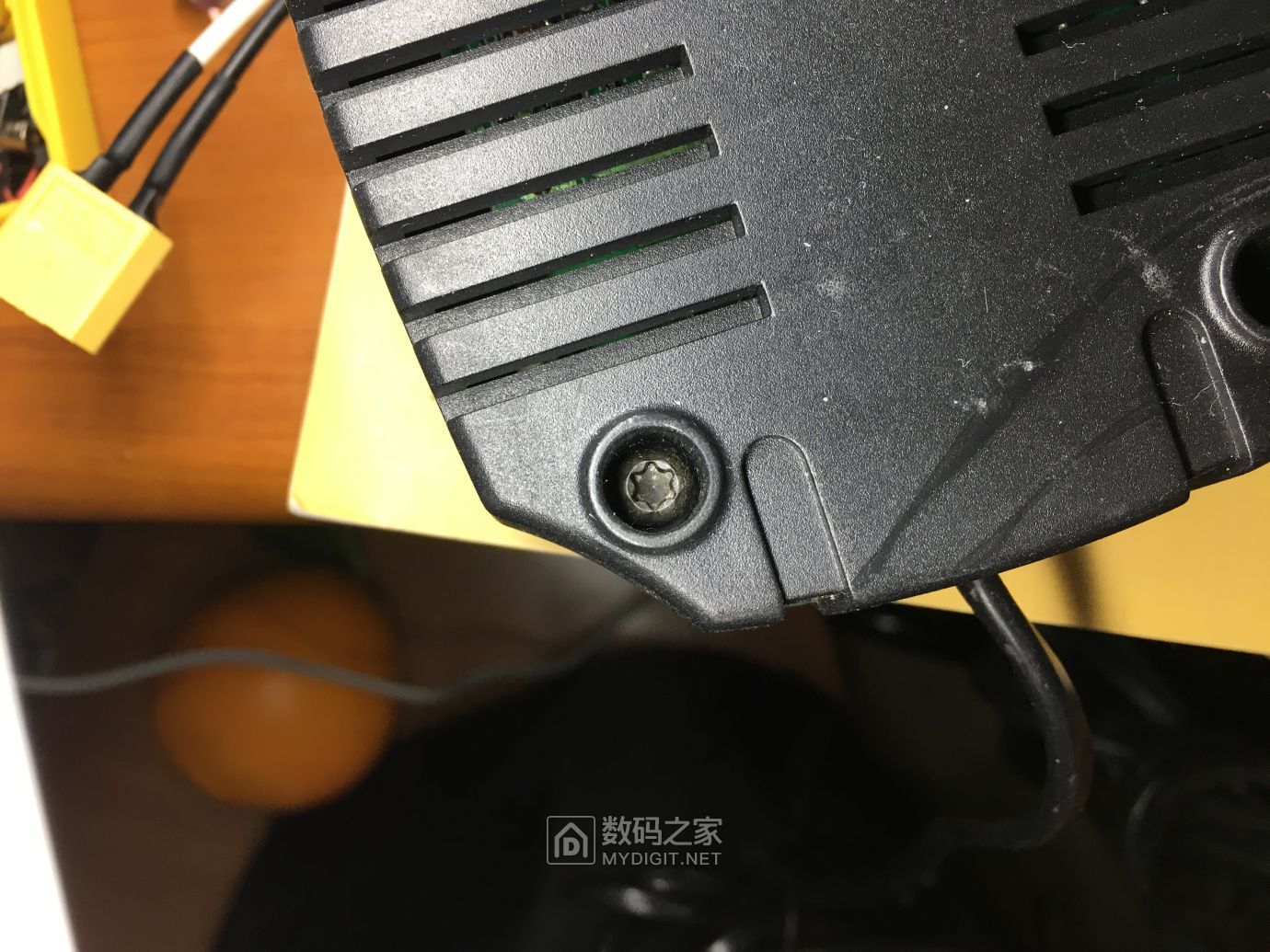

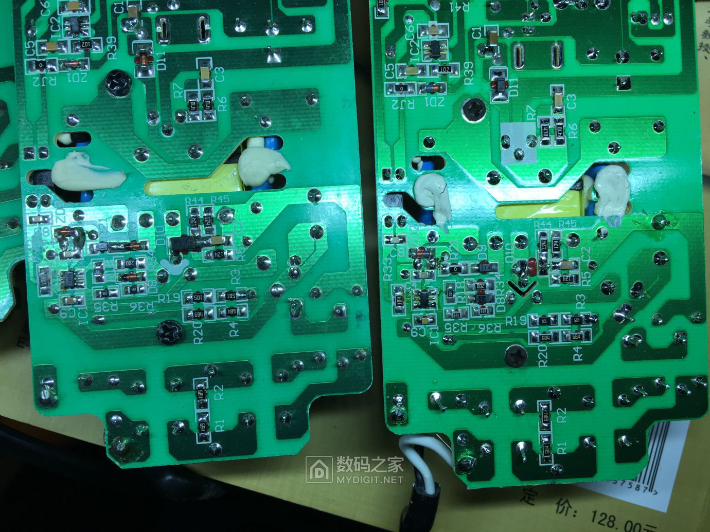

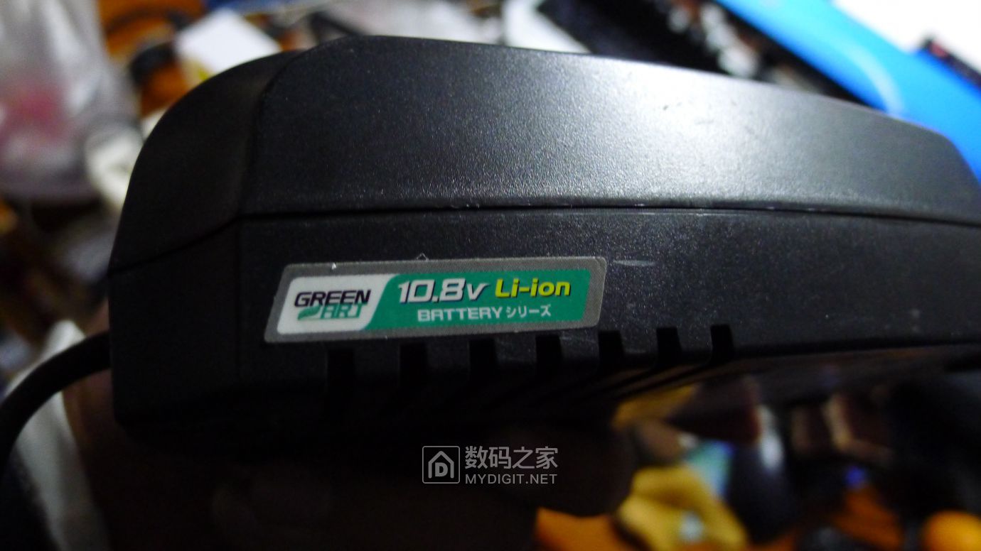

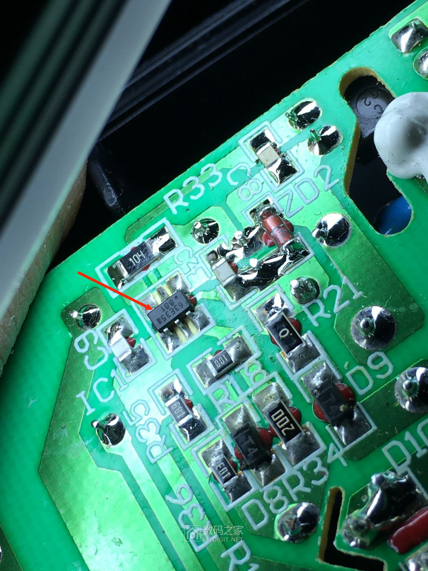

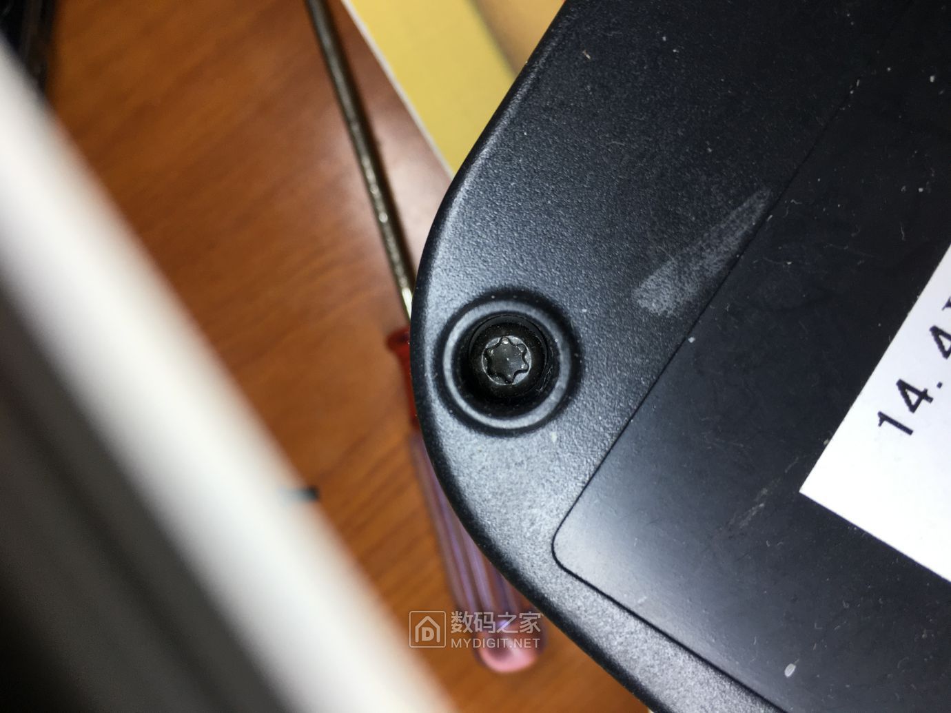

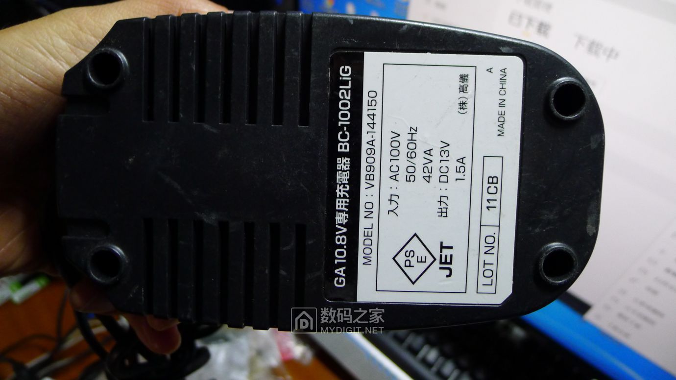

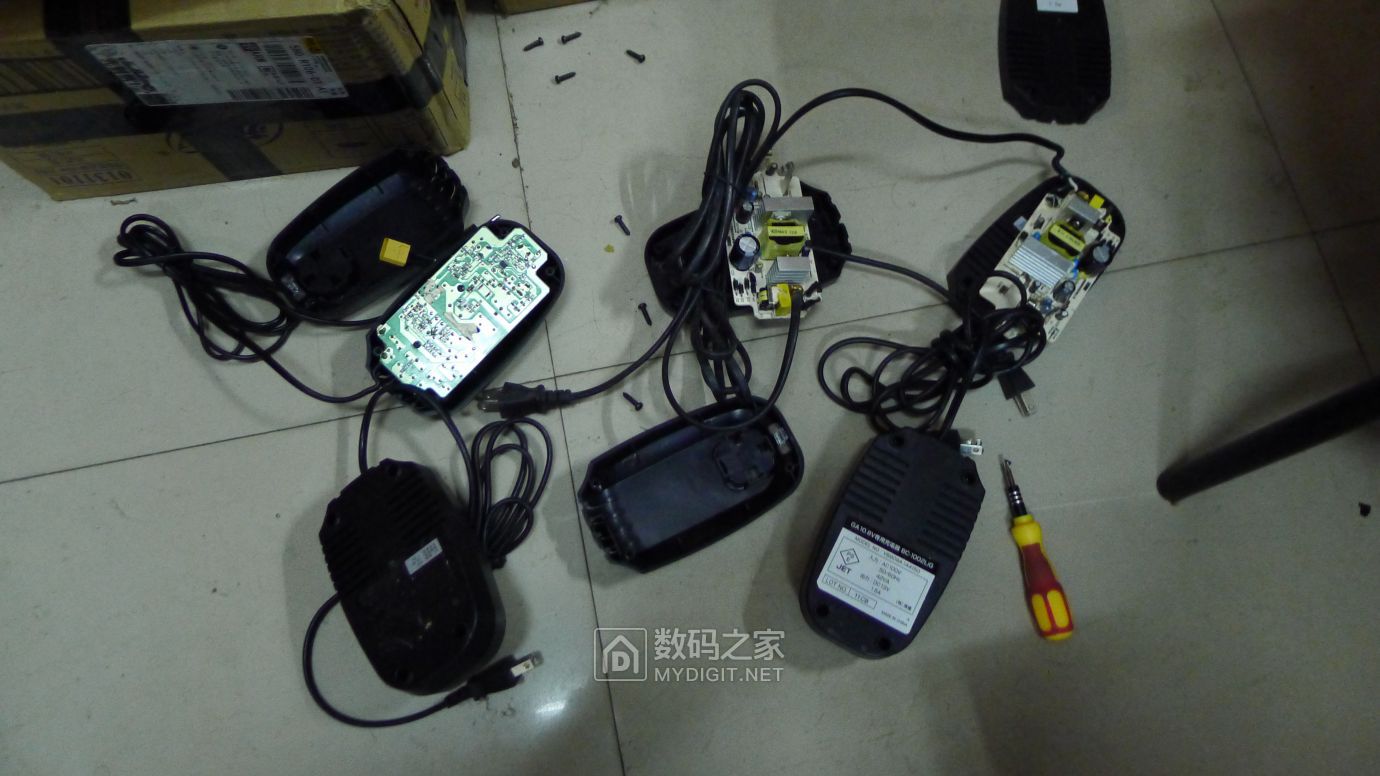

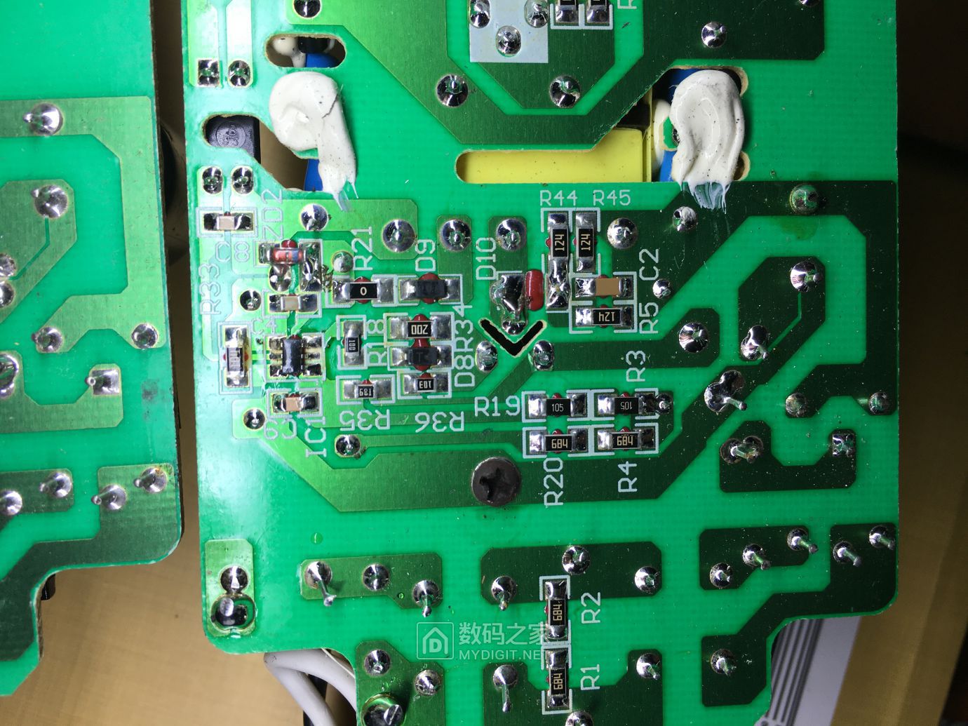

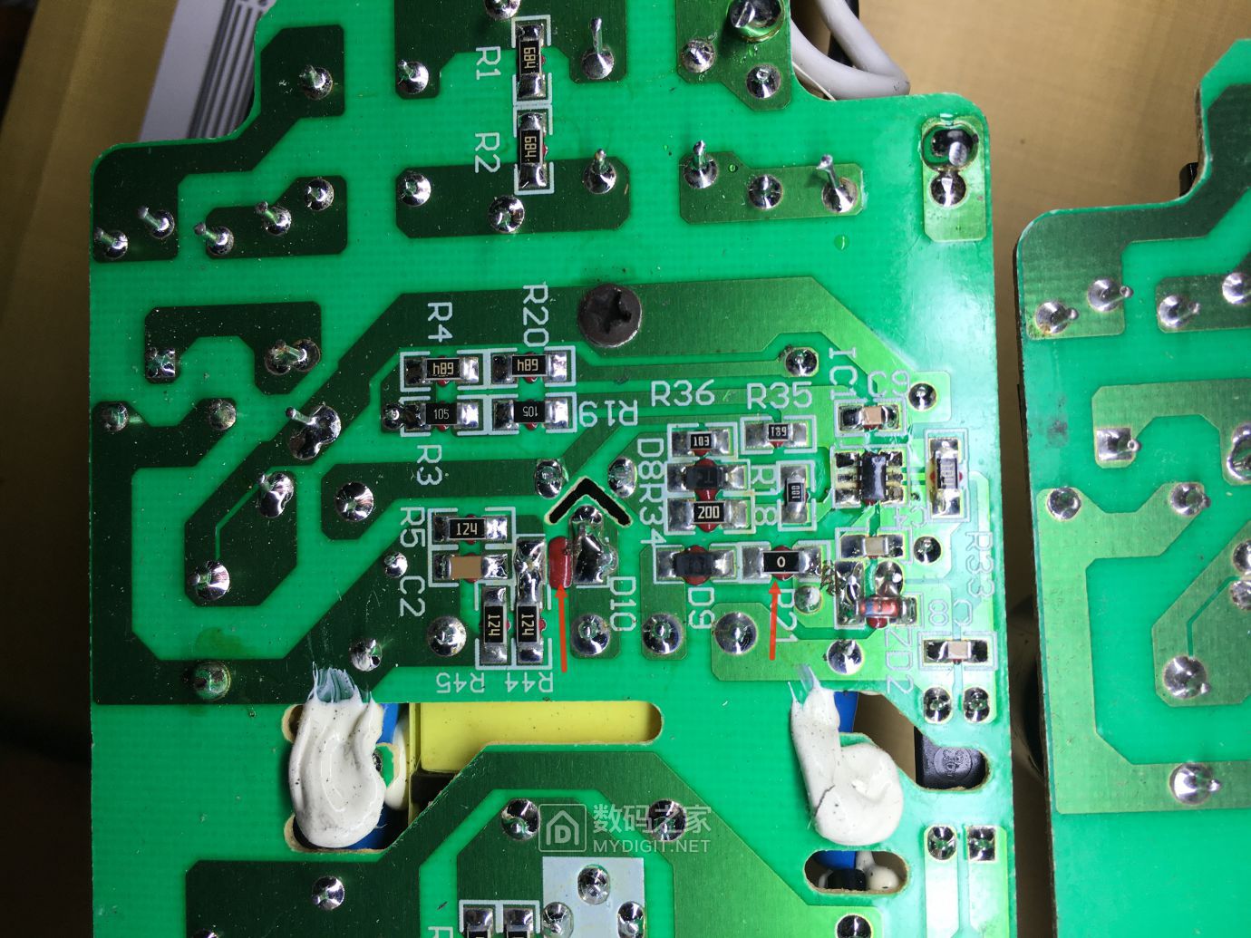

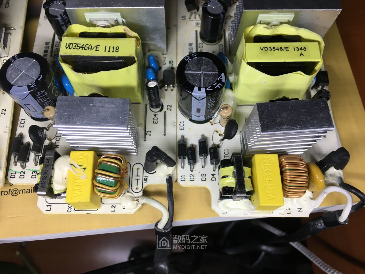

买了一堆进口日本高仪电钻充电器,型号BC-1002LI有10.8v 14.4v 输出理论12.6v 16.8v,这个电压太实用了,所以买了一堆,本以为捡漏,暗暗窃喜,拿到快递忍不住拆开立即通电,毕竟手里还那么多个电池组等着充电。可是天有不测风云,一插电就听见啪啪响 伴着焦臭味,冒烟了.....不甘心,换一个继续插,也是没反应,但是这个没炸,再试一个 插电可以感觉到通电火花,但是充电指示灯就是不亮,唉,问题出在哪里呢?于是拆机 ,这个螺丝很特殊,翻到多年压箱底螺丝刀套装,才打开。拆的时候才发现,这货不是220V,是110v 肠子都悔青了。
于是开启连连看模式 ,找有哪些炸掉的元件,准备淘宝买回替换。

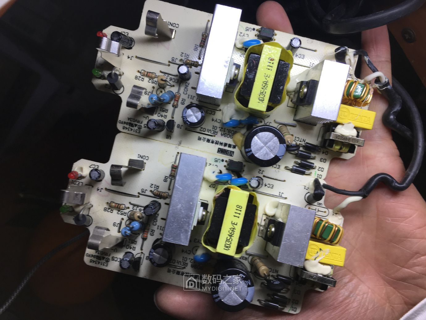

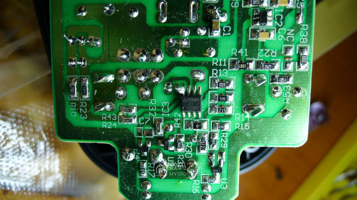

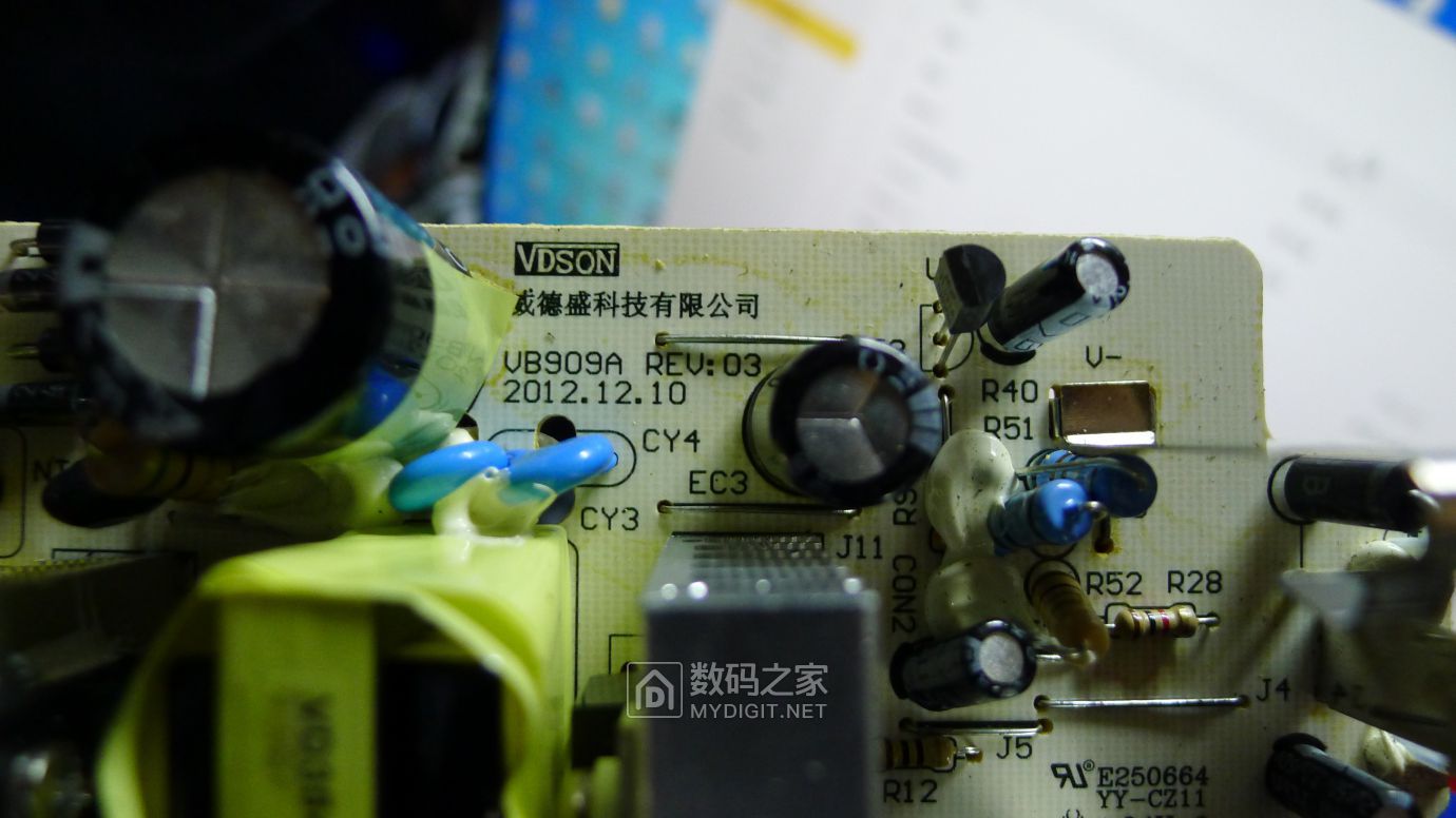

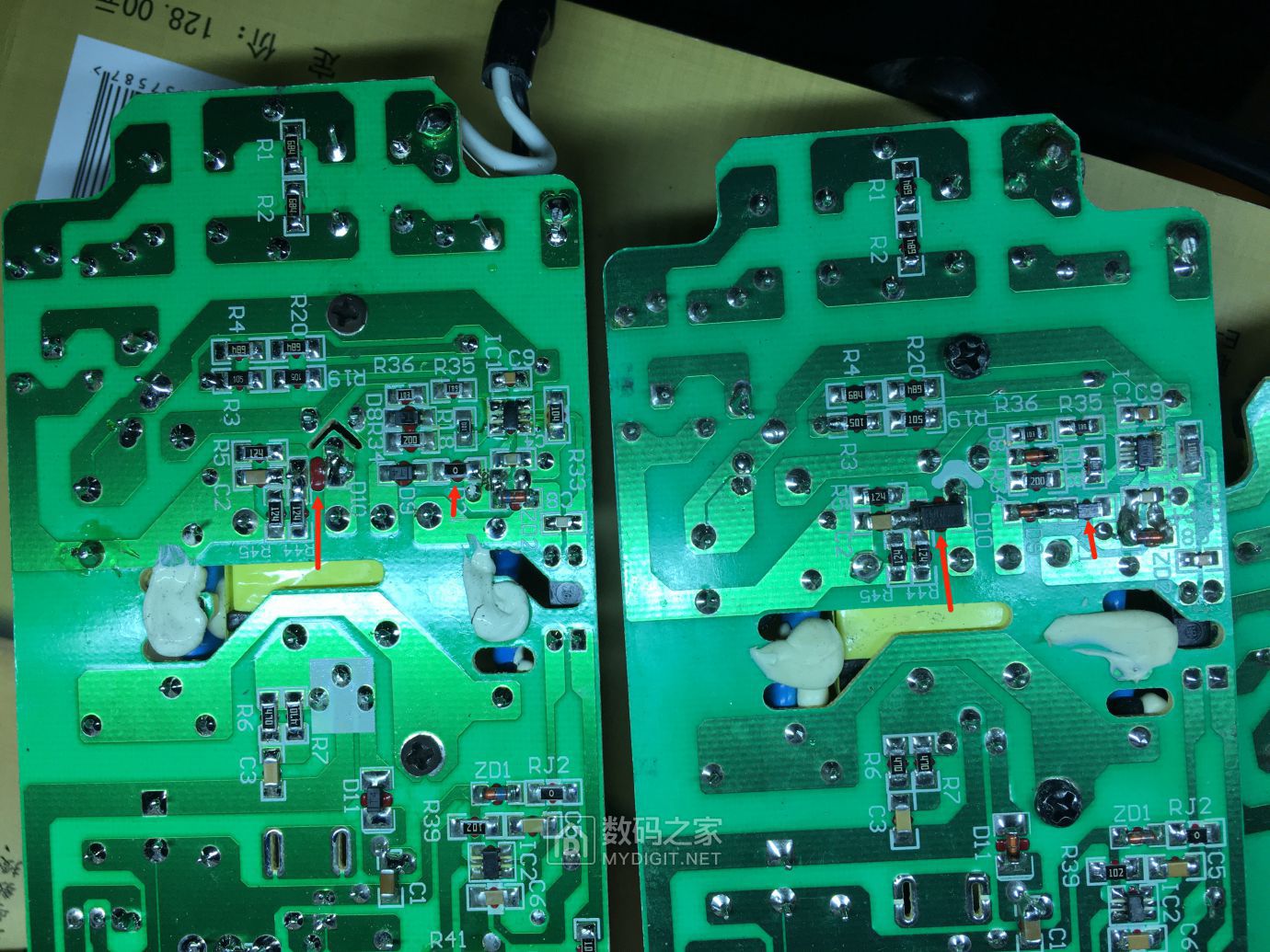

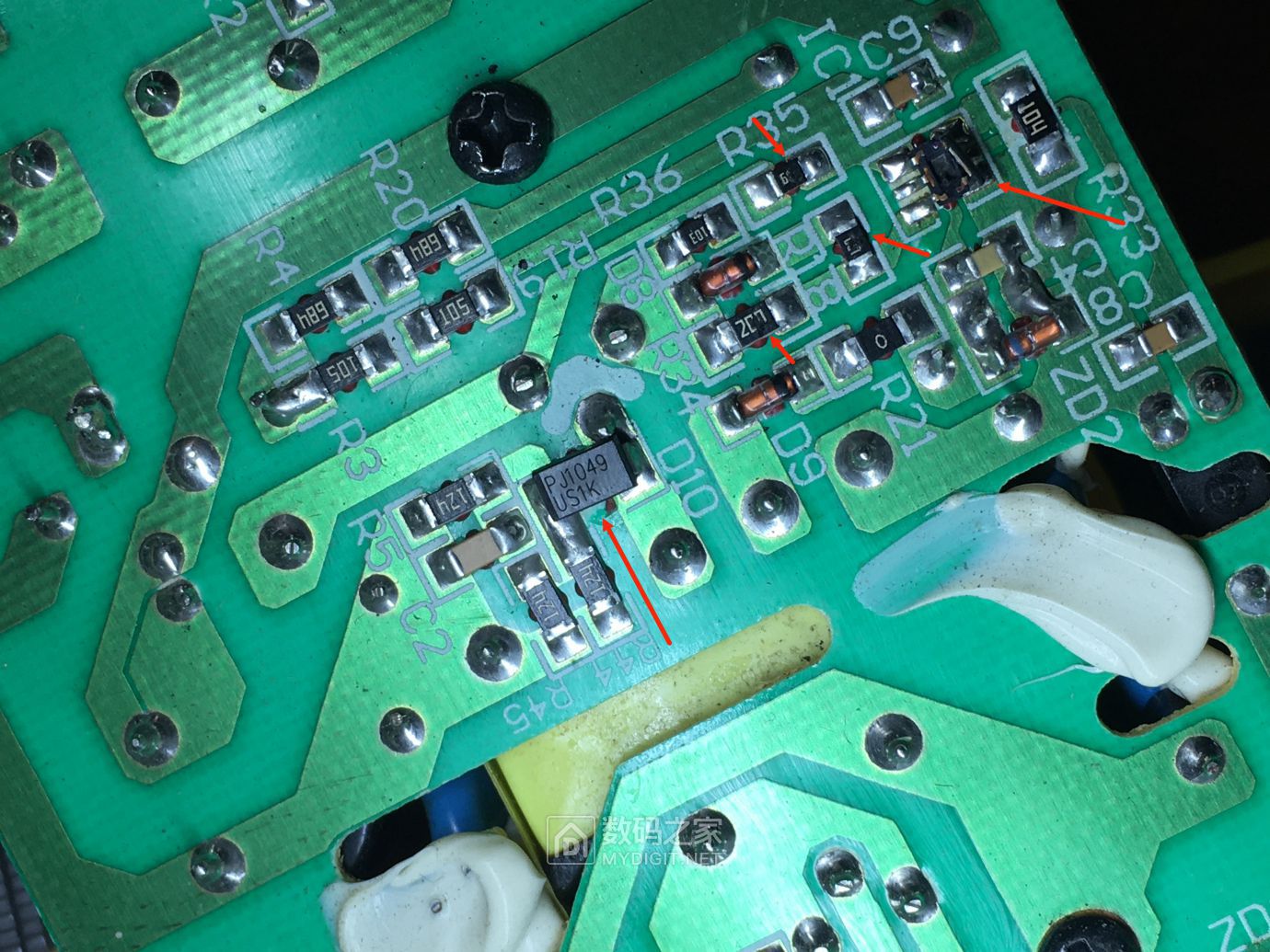

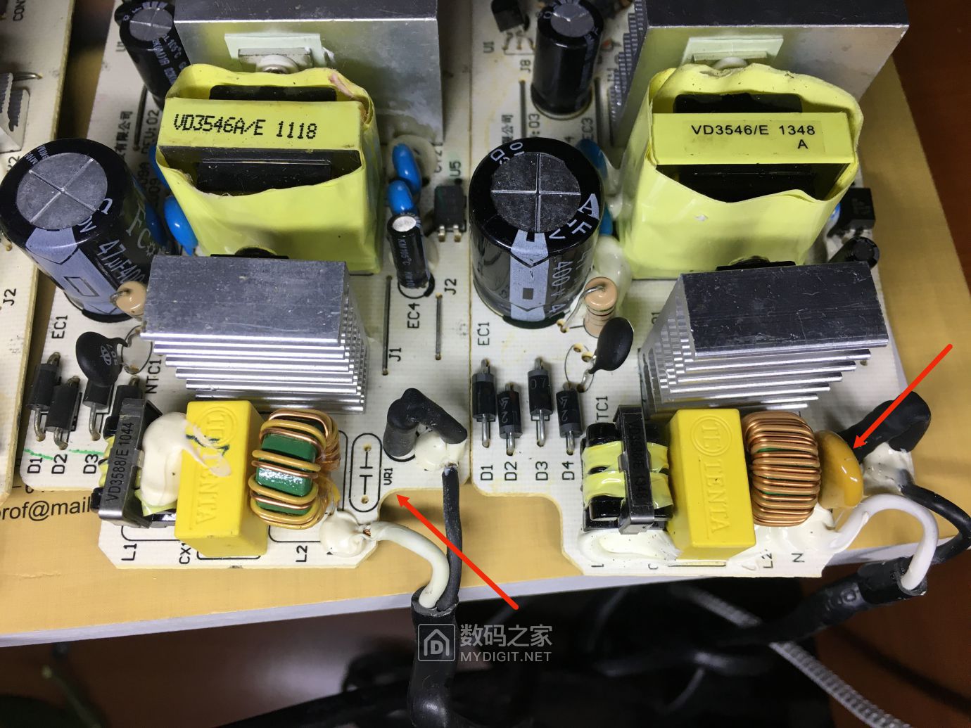

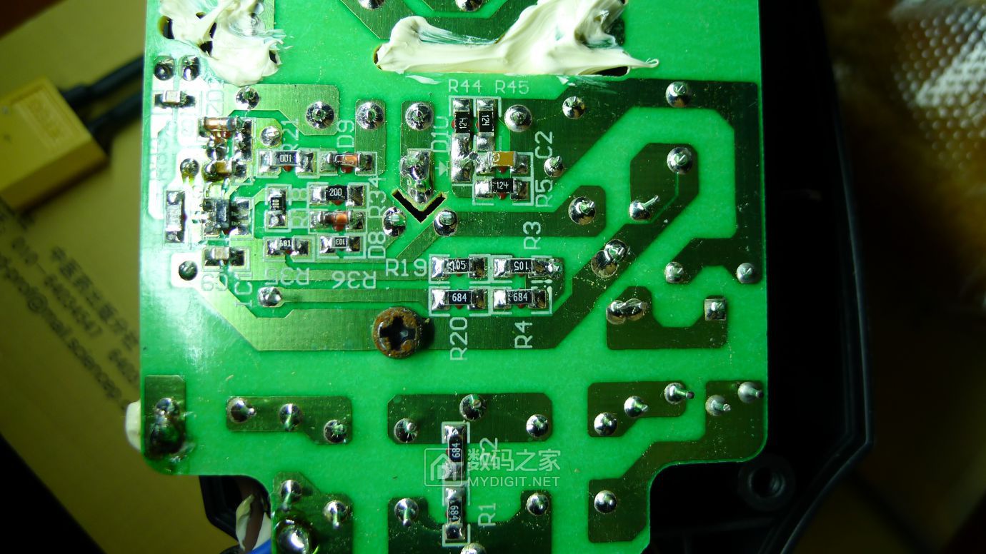

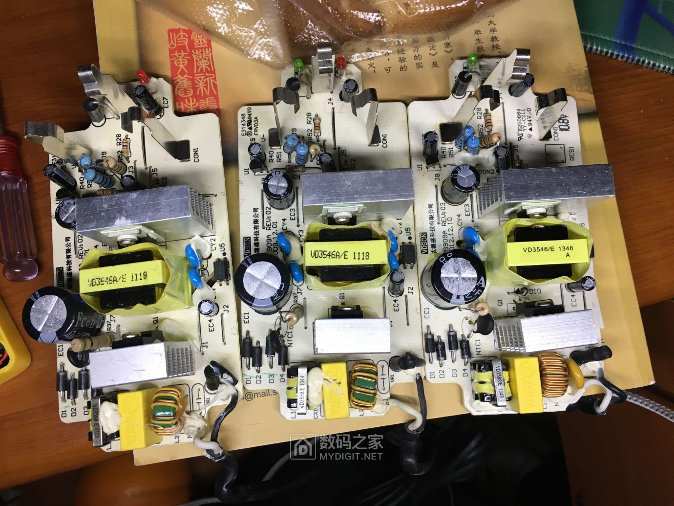

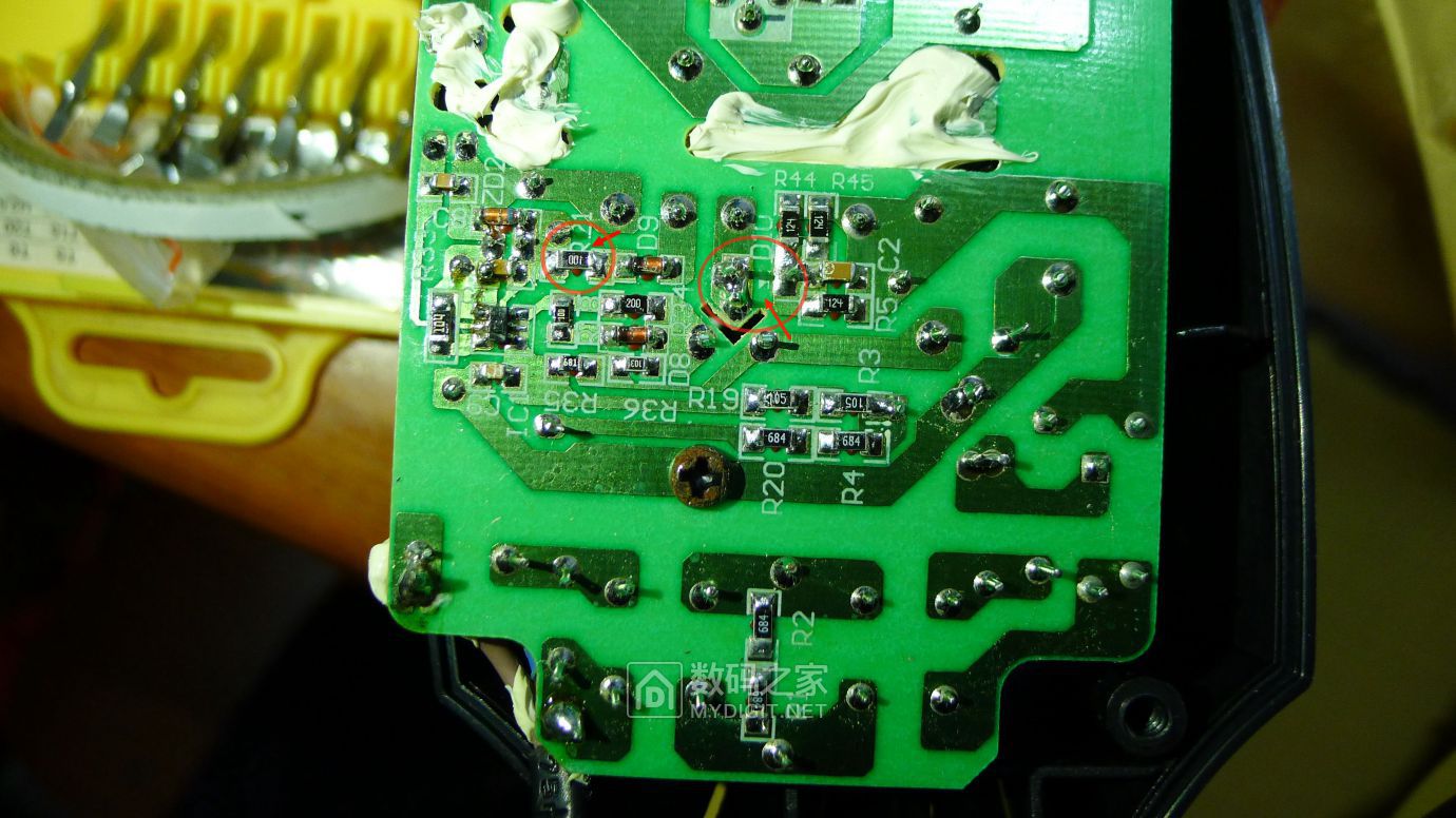

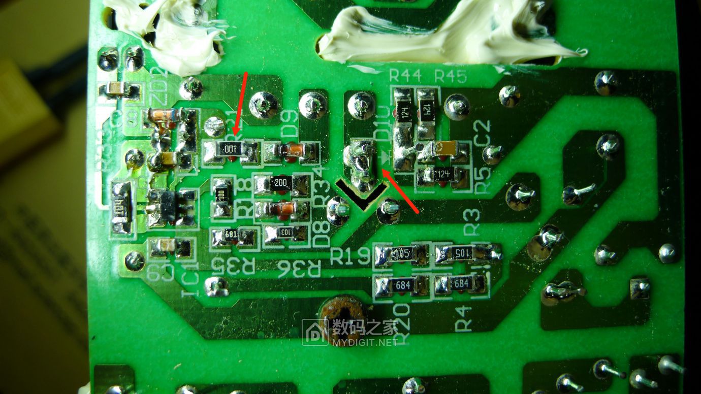

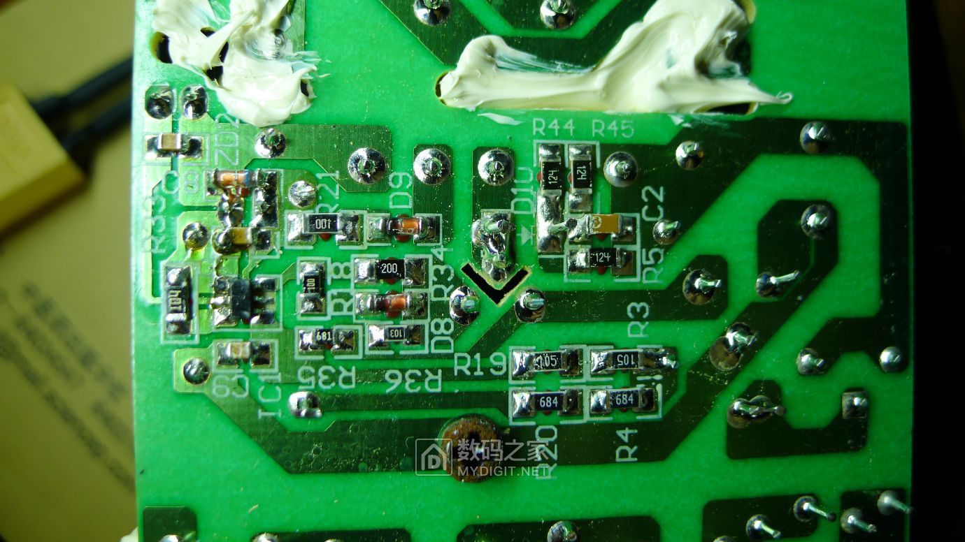

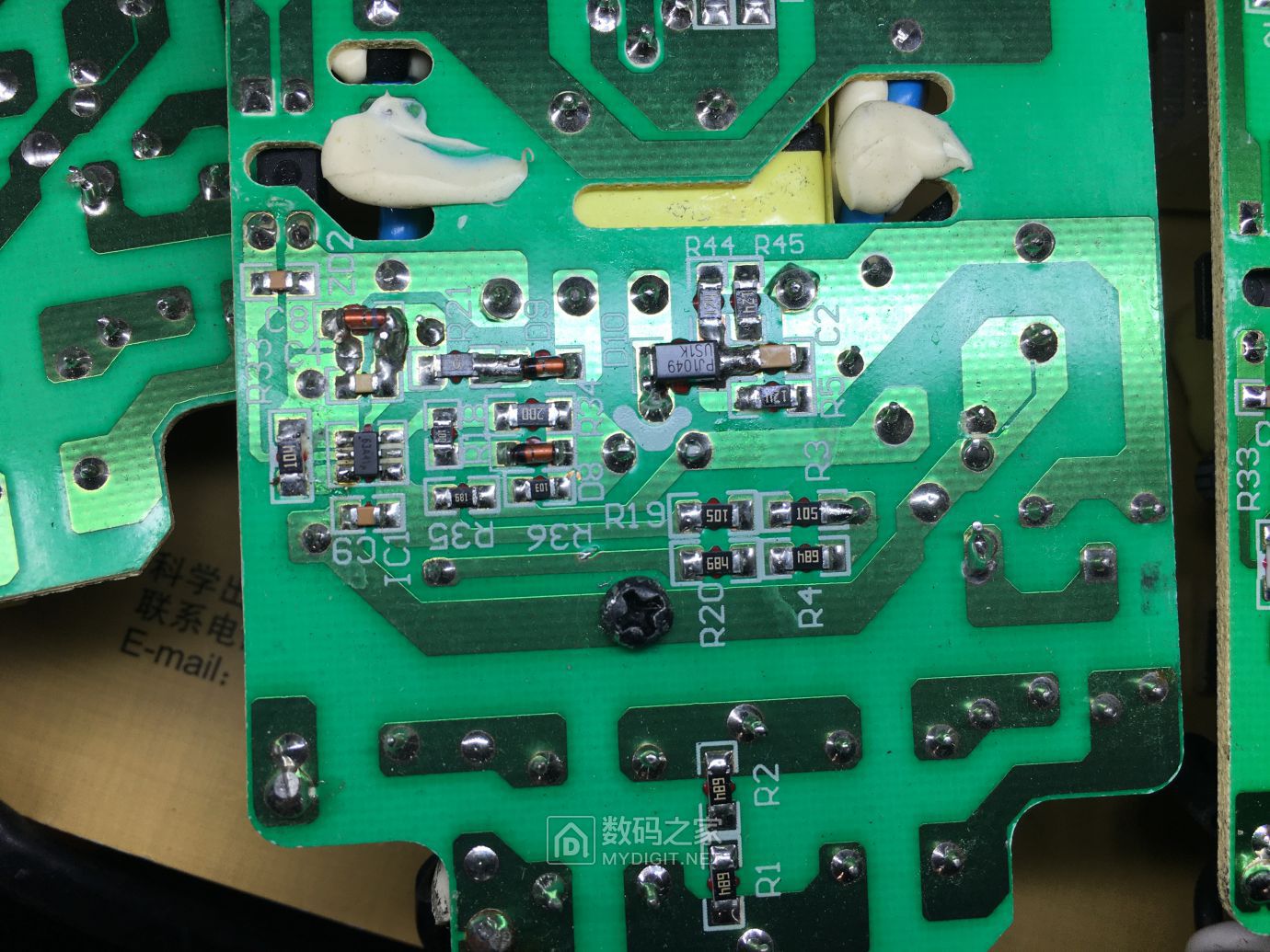

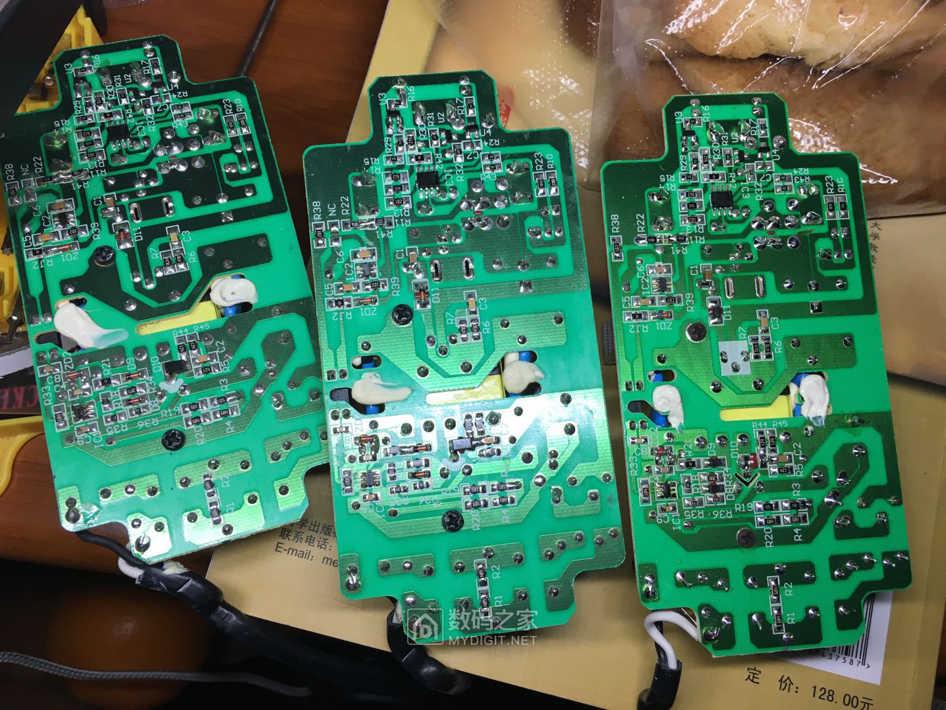

在仔细对比中发现 这个电路有两个版本,一个版本没炸,一个炸了,区别有3:

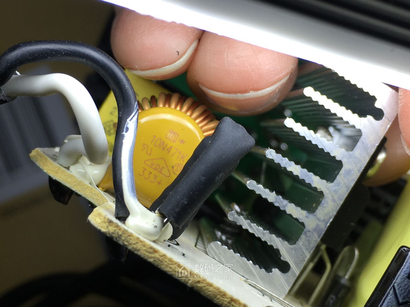

1.未炸的:电源输入端有个型号为10N471K安规电容,另外背面电阻R21是100,

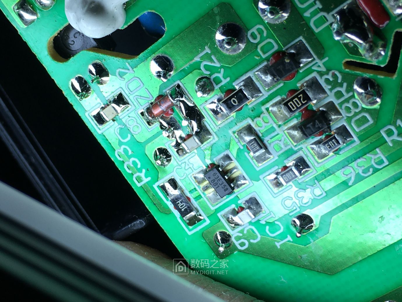

  炸掉的:电源输入端无安规电容,另外背面电阻R21是是0
2.未炸的:背面电阻R21是100,
  炸掉的:背面电阻R21是是0

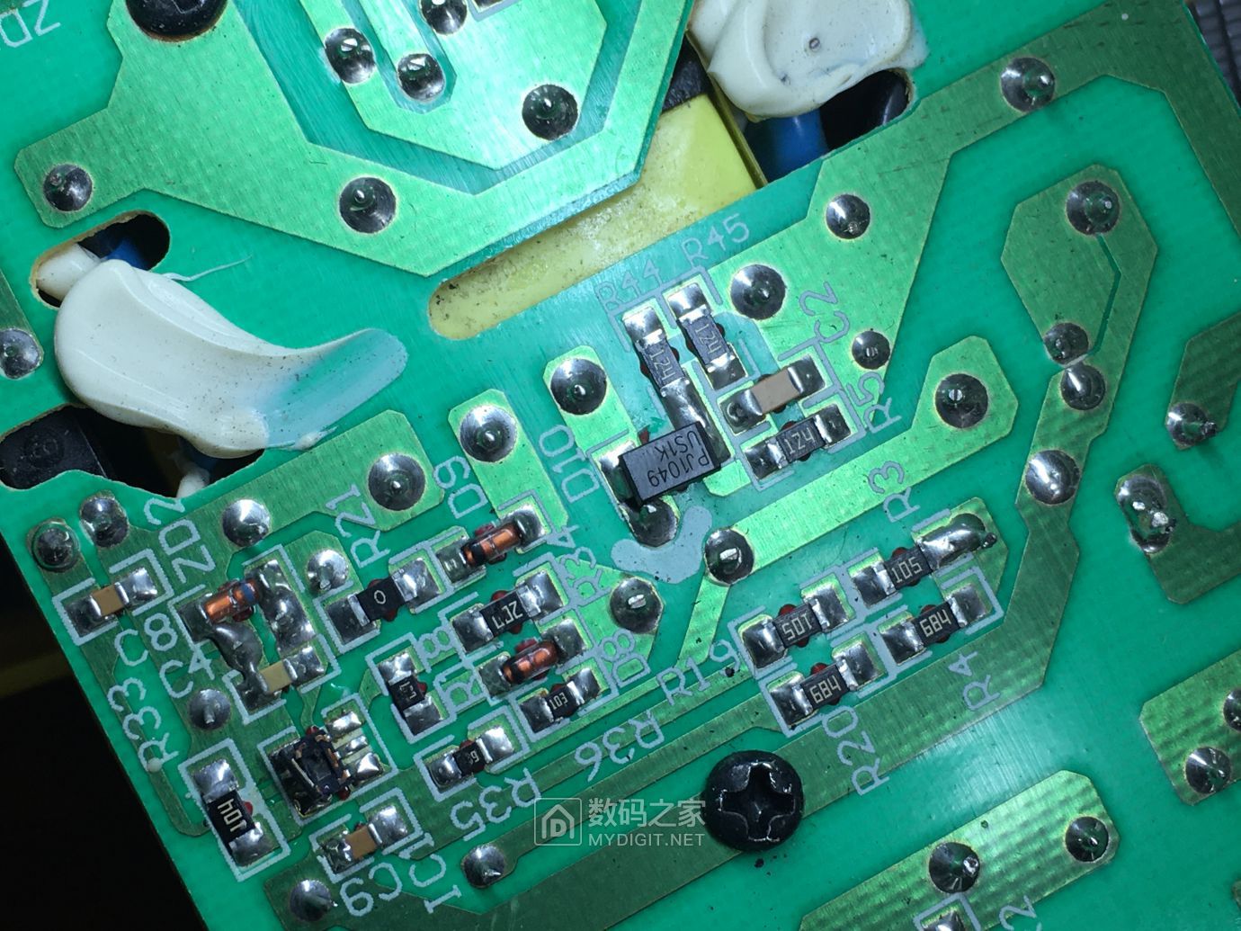

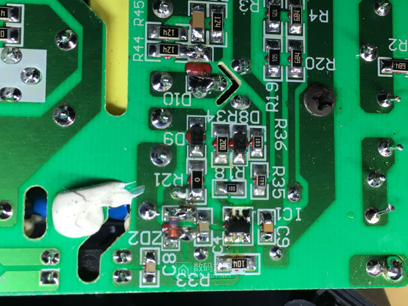

3.未炸的:D10电路板标识为二极管的地方 二极管缺如
   炸掉的:D10电路板标识为二极管的地方 型号为PJ1049 US1K二极管
再结合某宝评论区其他正常使用同款充电器拆机图,感觉区别也就是以上三点。如果想改成220v直接使用,是不是加安规电容,电阻由0改成100,去掉D10二极管就可以了呢?求大神指点
另外 未炸掉的 应该怎么检修比较稳妥?通常哪些是易损件?求经验分享,相比很多110v洋垃圾 如果有相对成熟的改装思路,可以造福广大网友

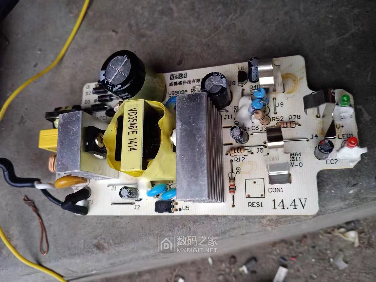

先看看某宝评论区运气好正常使用的拆机图
下面开始上图

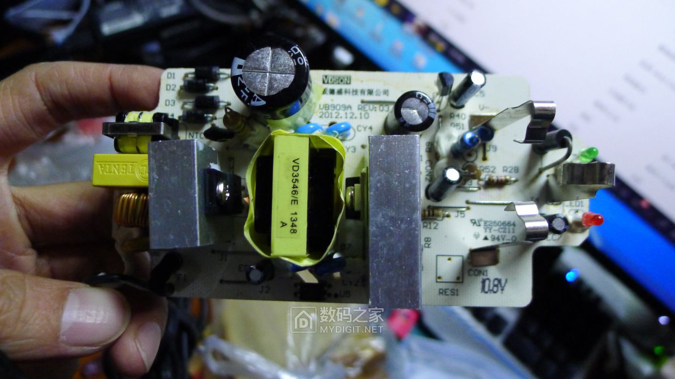

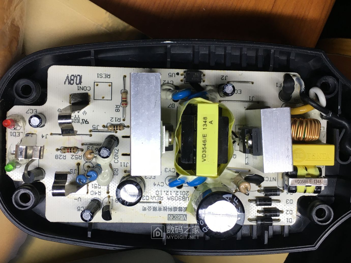

1外观篇  偌大的100v 咋没看见呢?

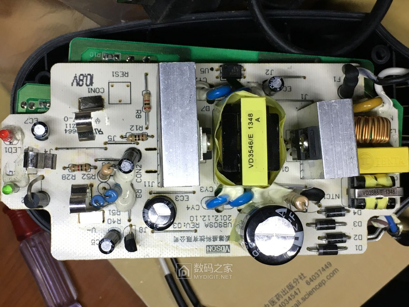

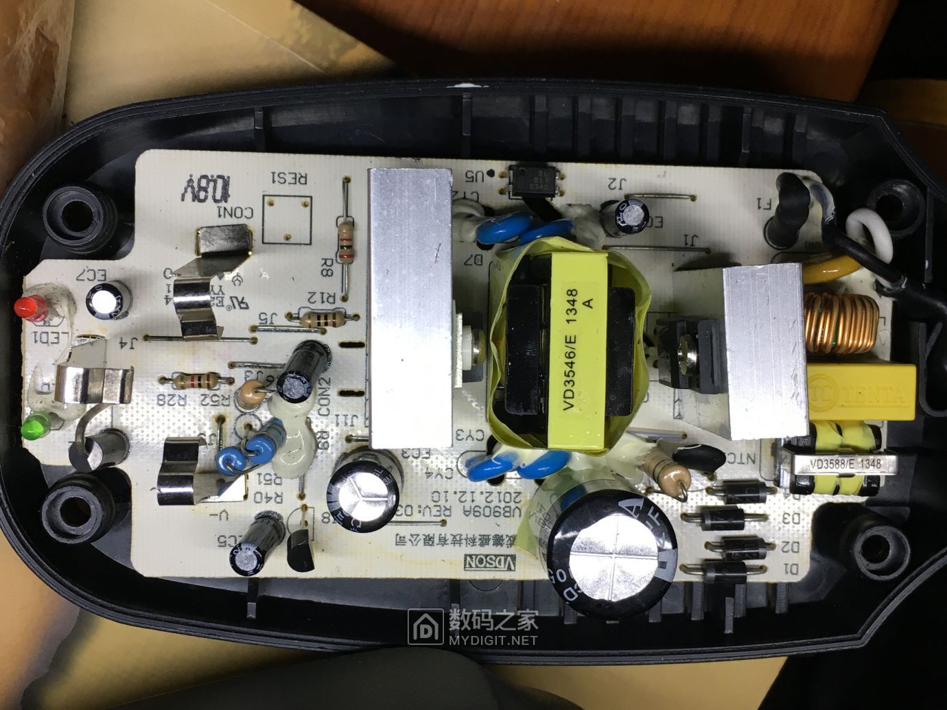

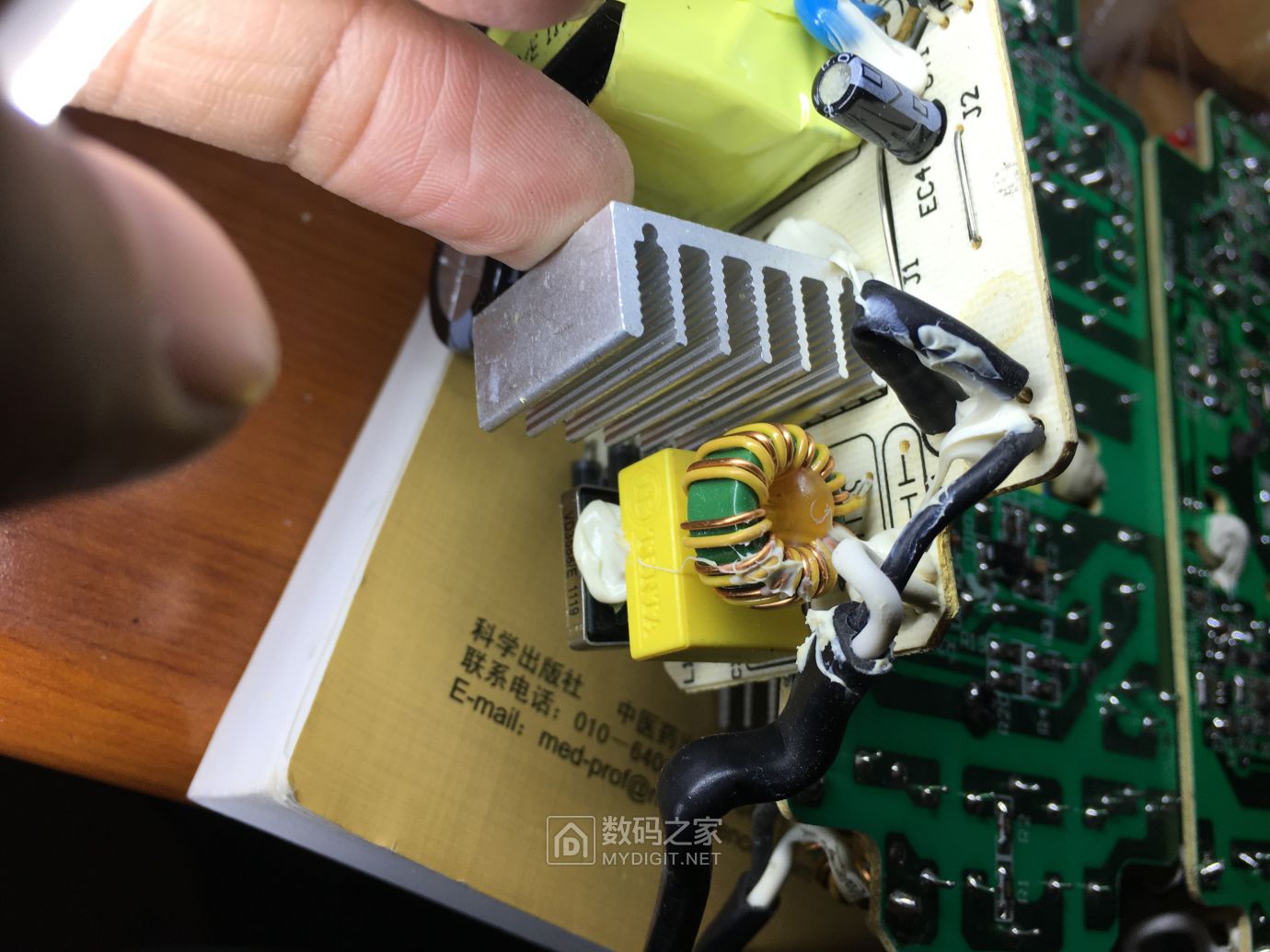

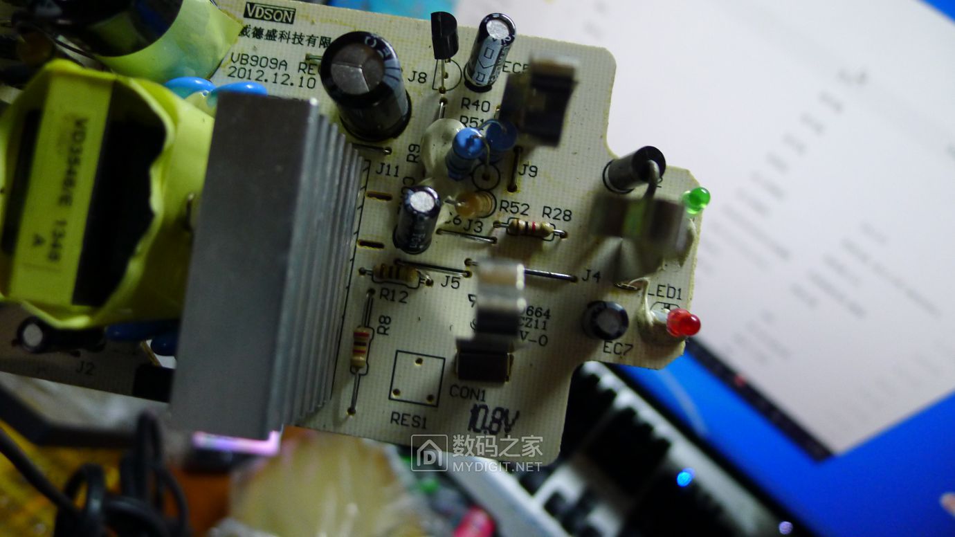

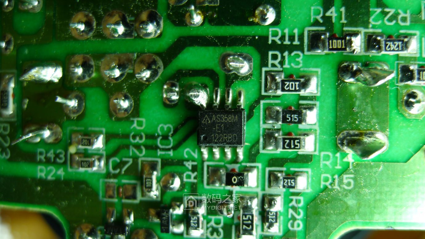

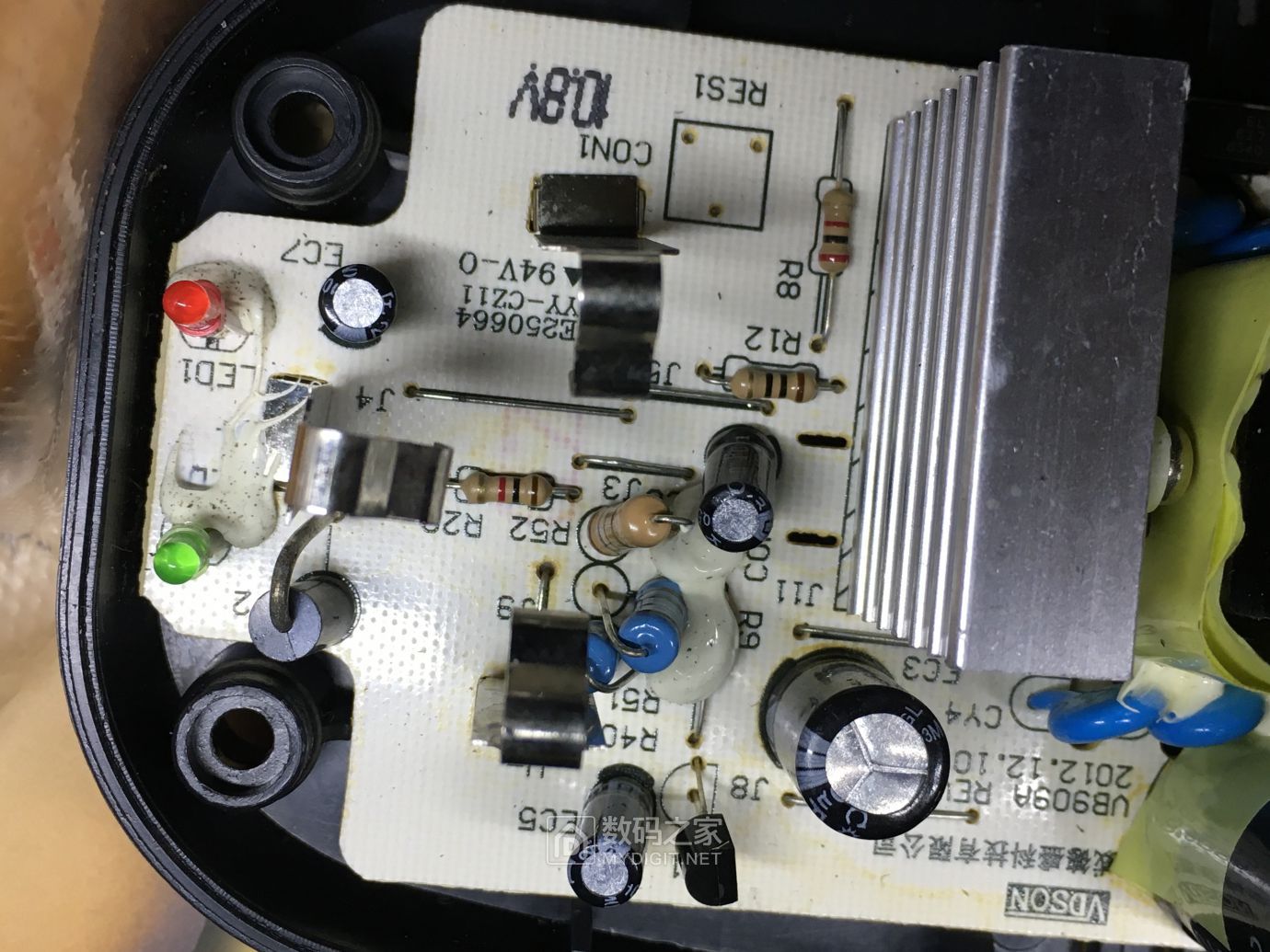

2.开始拆解 做工精良 检测脚缺如,只要修改tl431电压妥妥的万能充

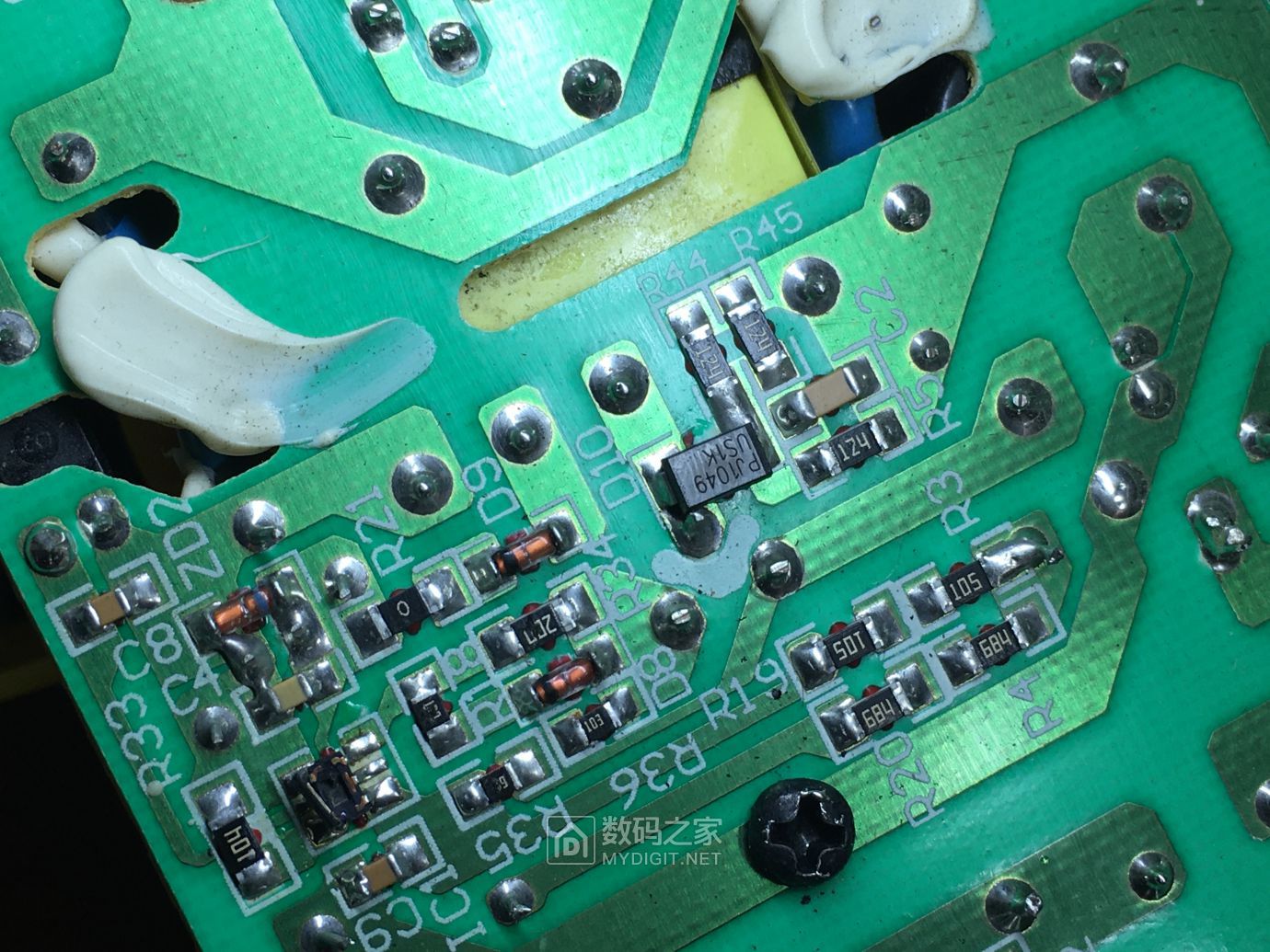

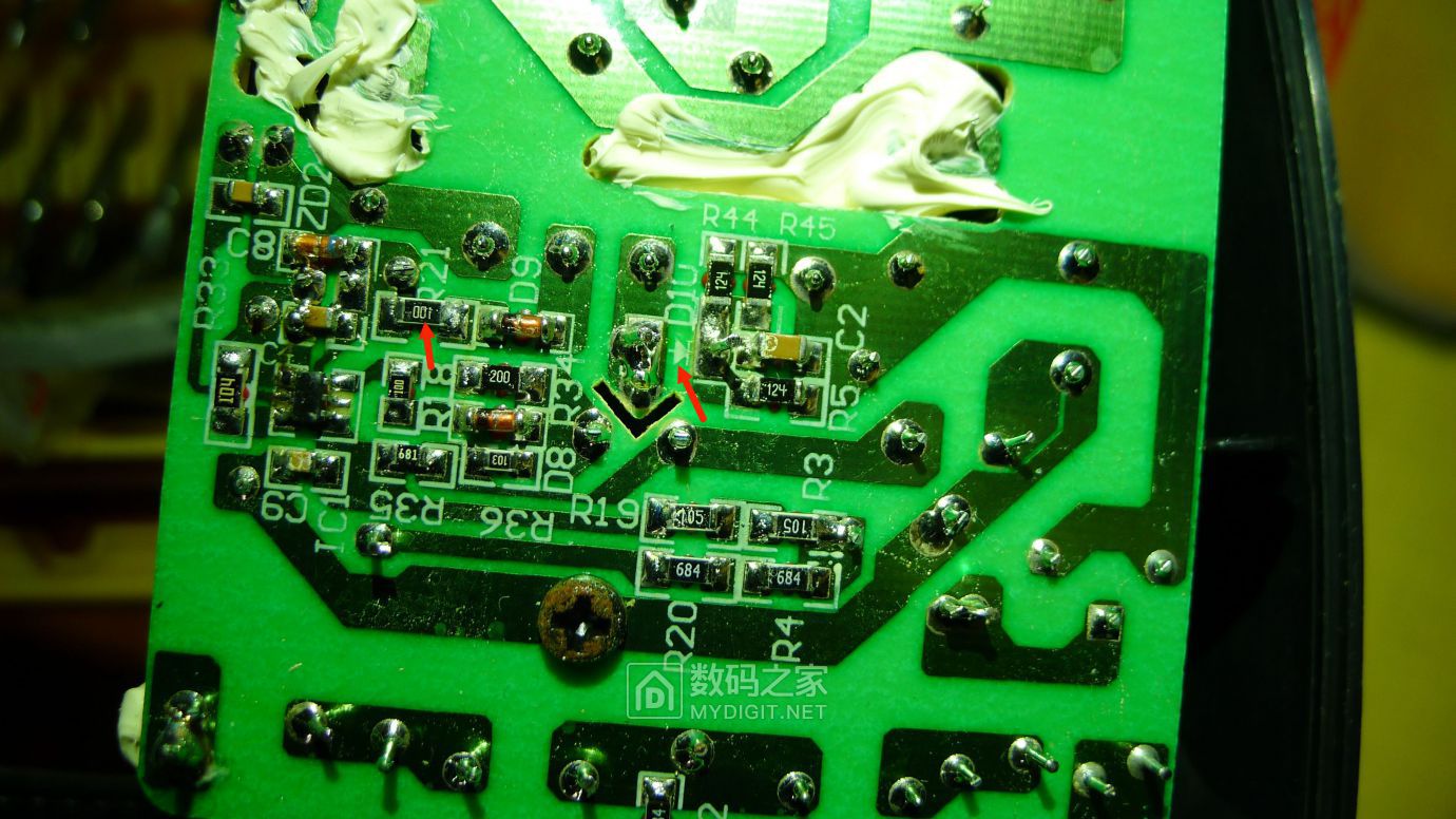

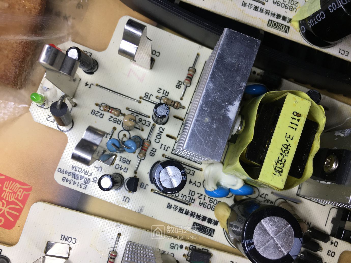

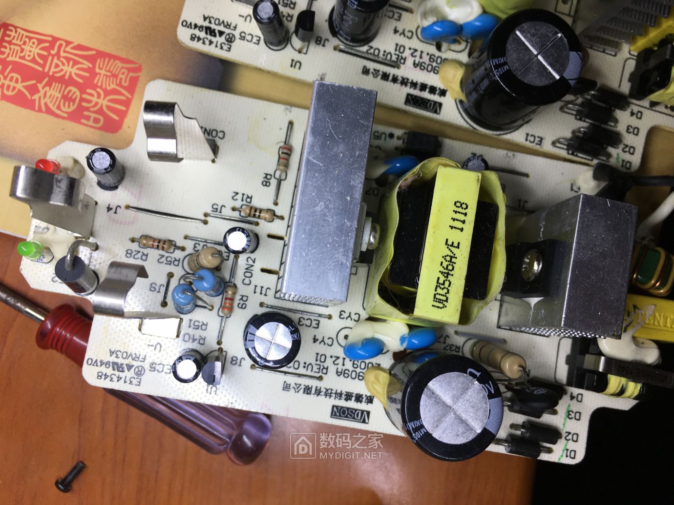

左边有二极管 右边没有 二极管起什么作用???

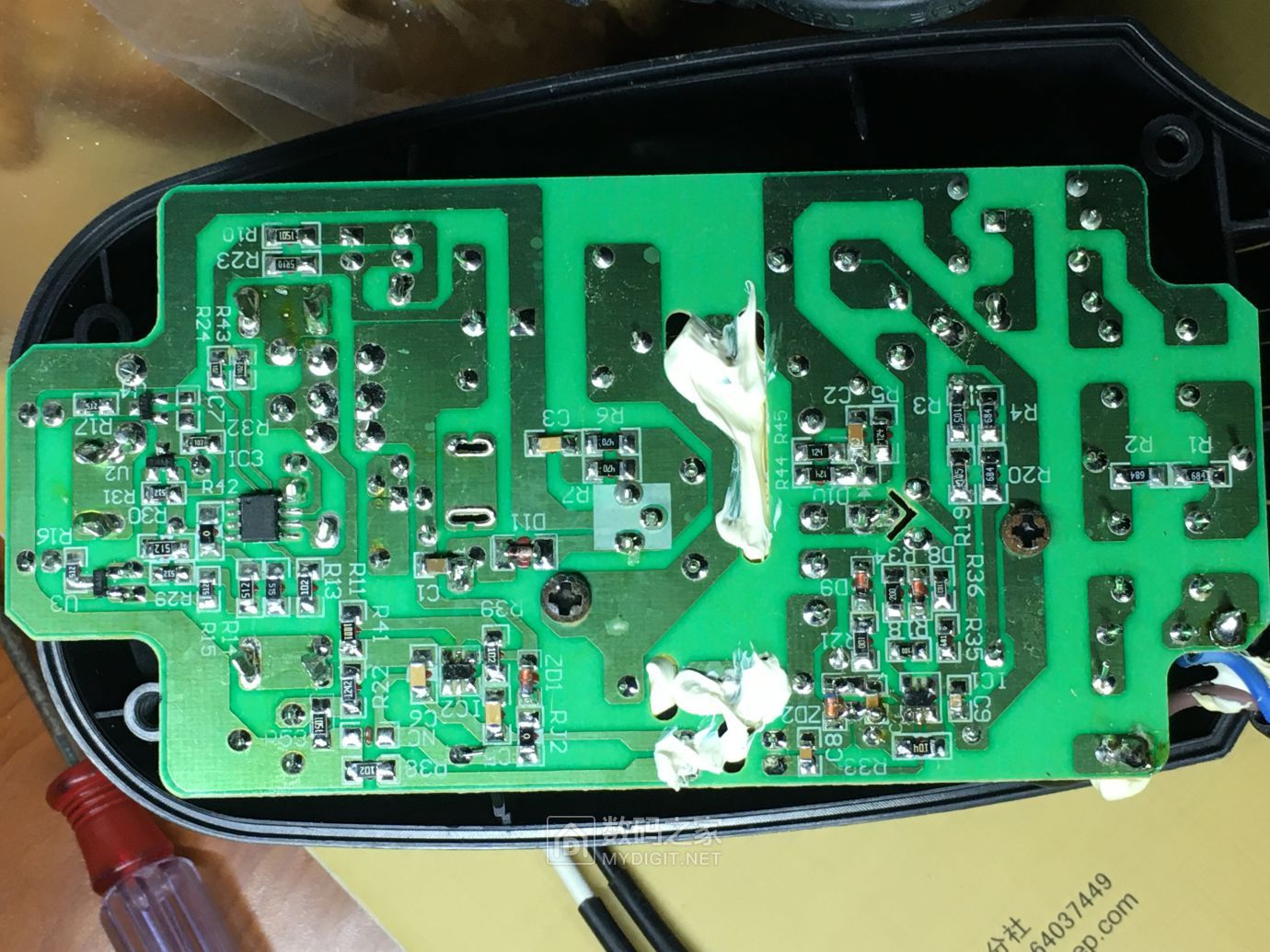

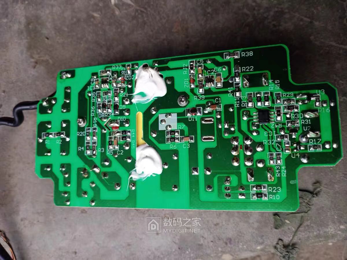

下面这个D10二极管缺如 依然电阻是0欧
而网友220v正常的 没有二极管,电阻100
那么二极管到底该不该有??

3. 细节对比
lm358

这样的低级错误不应该啊!明明标注着110V

发表于 2021-12-10 00:44:04 | 显示全部楼层

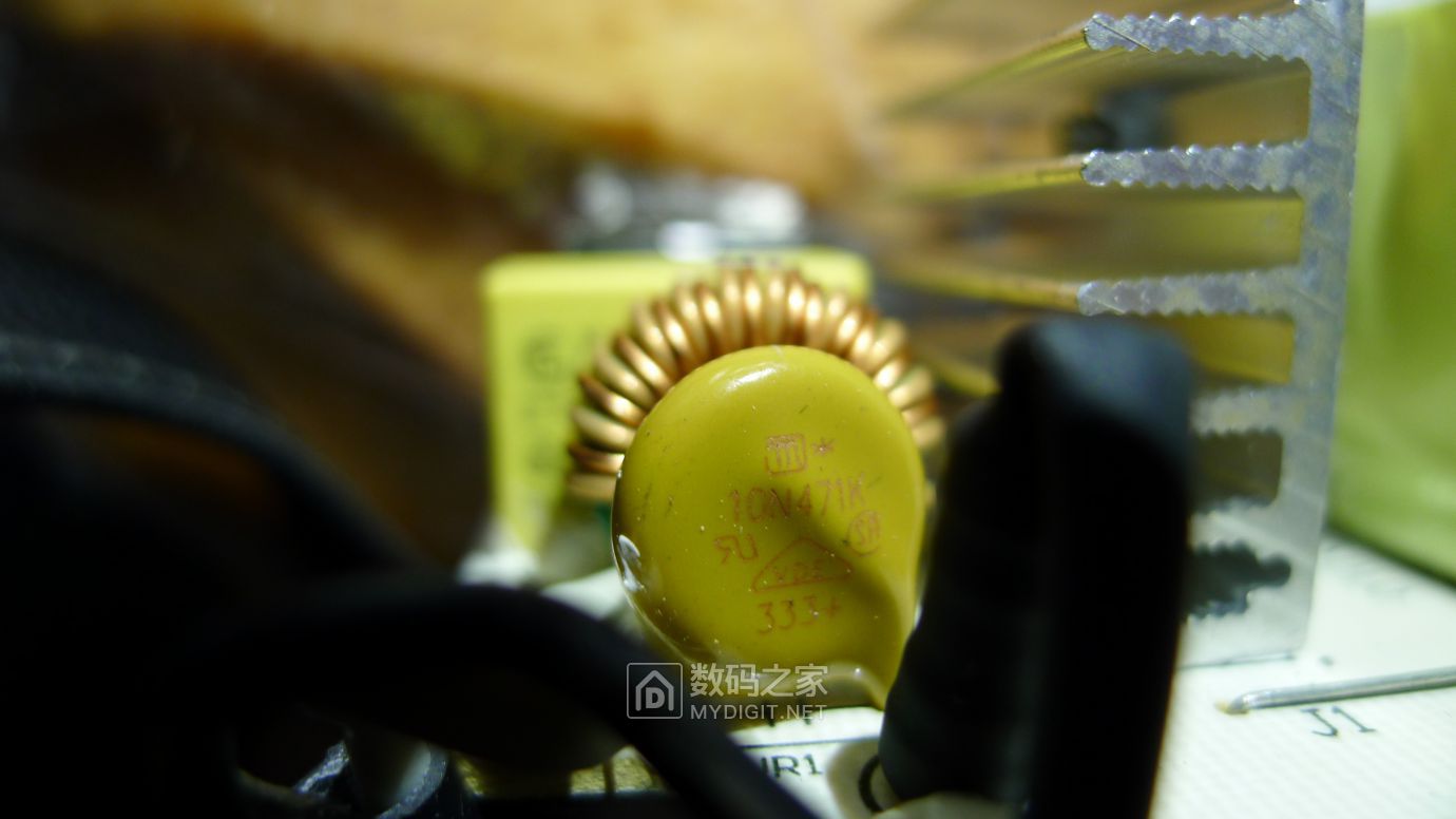

你未炸的,接了220V 可以用吗?  另外 那个10N471K 不是安规电容,应该是压敏电阻,(过压保护用,在这里主要是防雷击用)
110V改成220V用,不是一定能成功的,有些变压器就是针对 110V设计的,硬要接 220V ,会出很多问题。
如果能重绕变压器,那是另外的事。
发表于 2021-12-10 01:49:52 | 显示全部楼层
初级端烧了不少零件。除了你标注的那些零件坏掉外,ZD2也要考虑换掉。由于初级端副绕组电压输出偏高导致炸机,跟压敏电阻471K,D10没有关系。
 楼主| 发表于 2021-12-10 08:17:05 | 显示全部楼层
phjzg 发表于 2021-12-10 00:44
你未炸的,接了220V 可以用吗?  另外 那个10N471K 不是安规电容,应该是压敏电阻,(过压保护用,在这里主 ...
感谢大神,压敏电阻是不是可以降压?这个是串联的,
我仔细看了 变压器型号一模一样 大电容都是耐压400v,可能当时是设计国际电压的,所以修改应该有希望,初级电路细微差别 其他都一模一样。为什么其他的可以正常用,
那个炸掉的5脚电源管理芯片以及周围电阻,电源管理芯片 一般如何替换啊?手里很多其他型号的蓝牙耳机充电仓里很多这种5脚芯片  但是丝印型号很难查  两个版本的电源管理芯片型号分别是63e35a.881;另一个 63A41,是不是可以理解为63开头就可以??
手里现成可以拆的5脚芯片有移动pos机的4518,ady7b
蓝牙充电仓 LTH7K,5352a
色环电阻的参数也基本一样 很难找到问题所在

发表于 2021-12-10 08:29:29 | 显示全部楼层
其实最稳妥的还是搞一个220转110的小功率工频变压器,有的110伏改220伏的充电器要改线圈,任你怎么折腾也枉然。
发表于 2021-12-10 09:23:49 | 显示全部楼层
我仔细看了 变压器型号一模一样 大电容都是耐压400v ...
压敏电阻只是保护用,不能当降压用,从型号上看,在这里只是防雷击用,也根本防不了误接入220V。
你的照片中,也清楚表明,带有压敏电阻和没带的变压器型号就不一样。
大电容耐压400V,不代表此电源就可以用在220-240V交流电上,只是工厂生产中可能为了方便采购统一用一样的。
电源管理芯片代换,一定要找出说明文件,看外围电路,指标等是否相同,不能瞎猜。
这种电源,估计是国内生产后,因各种原因,没成功出口到日本,成了电子垃圾,然后流入二手市场。

发表于 2021-12-10 10:52:55 | 显示全部楼层
tang0571 发表于 2021-12-10 09:38
简单,2个串联一起工作充电!相当于220v一分为二!!
理论上是可以的! ...
肯定不如那种110v的led驱动稳妥,因为负载恒定。而充电器负载端是变化的(尤其插没插电池),对初级肯定有影响——我猜的
发表于 2021-12-10 10:53:03 | 显示全部楼层
图片拍的乱七八糟的,d10是反压尖峰吸收通路二极管必须要有,“没装”的那个版本应该正面pcb用了直插件代替。d9是辅助供电整流必须得有,r21是辅助供电限流,110可以直接短路,220不增大阻值有可能导致zd2(pwm供电稳压)或pwm烧毁,c4是pwm供电滤波~

 楼主| 发表于 2021-12-10 17:42:01 | 显示全部楼层
qrut 发表于 2021-12-10 10:53
图片拍的乱七八糟的,d10是反压尖峰吸收通路二极管必须要有,“没装”的那个版本应该正面pcb用了直插件代替 ...
感谢指点,电源管理芯片型号分别是63e35a.881;另一个 63A41,这个如何代换?资料好少
发表于 2021-12-10 18:04:20 | 显示全部楼层
ethan76 发表于 2021-12-10 17:42
感谢指点,电源管理芯片型号分别是63e35a.881;另一个 63A41,这个如何代换?资料好少 ...
6脚是ob2263,63后面是批号~
发表于 2021-12-10 21:04:50 | 显示全部楼层
         一般都能改,先加大起动电阻,再略降芯片工作电压,即0R电阻处加个电阻,然后加大一点MOS管S极的检流电阻,再主意一下有些元件的耐压,如功率管、消峰二极管和整流 管的电流大小,因电压高后开机电流冲击大。
