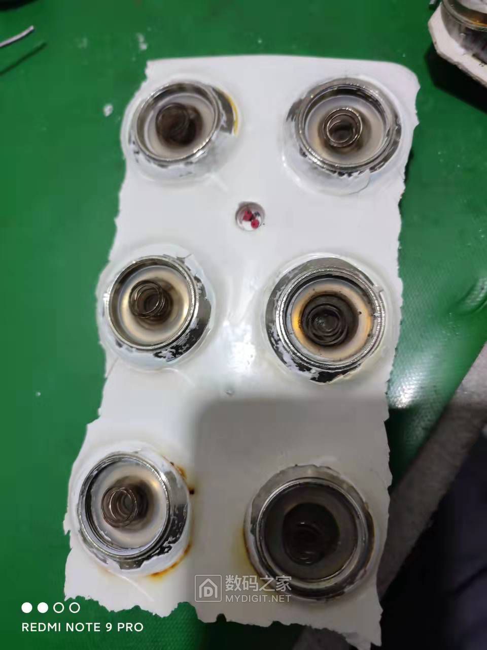

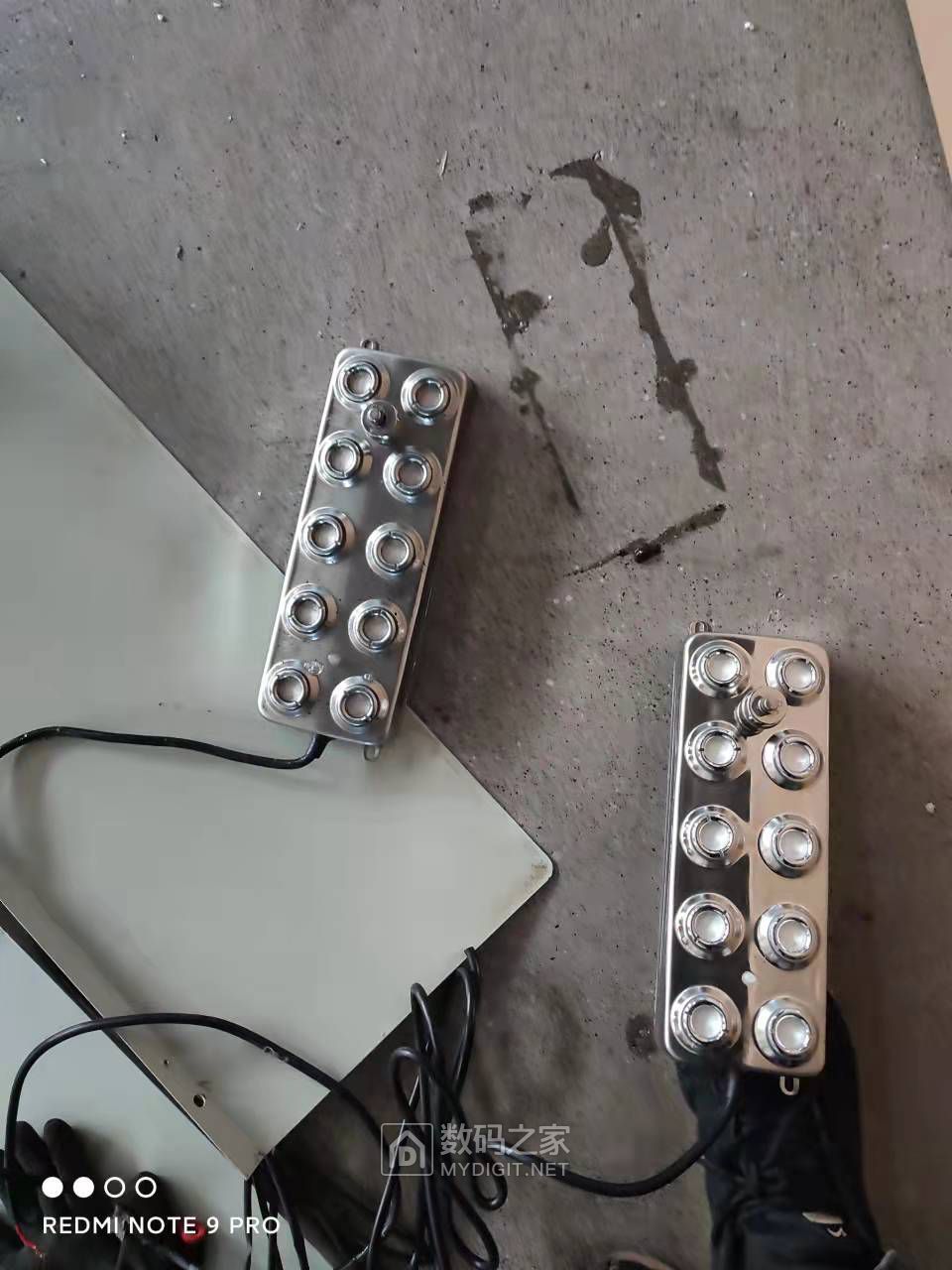

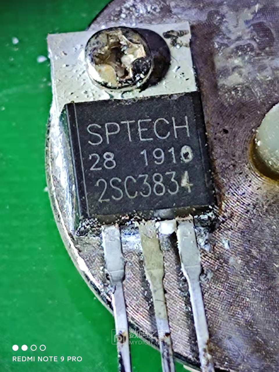

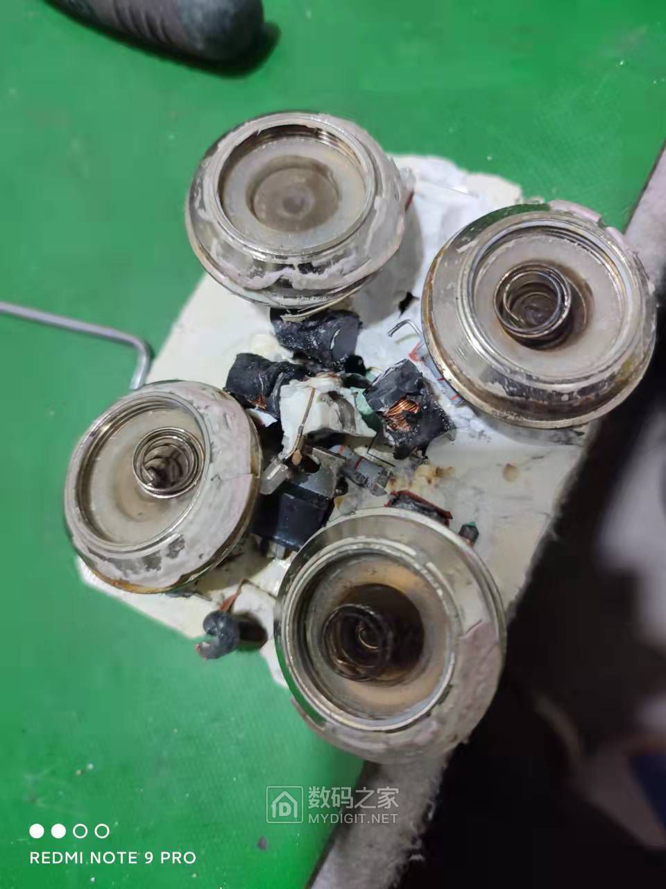

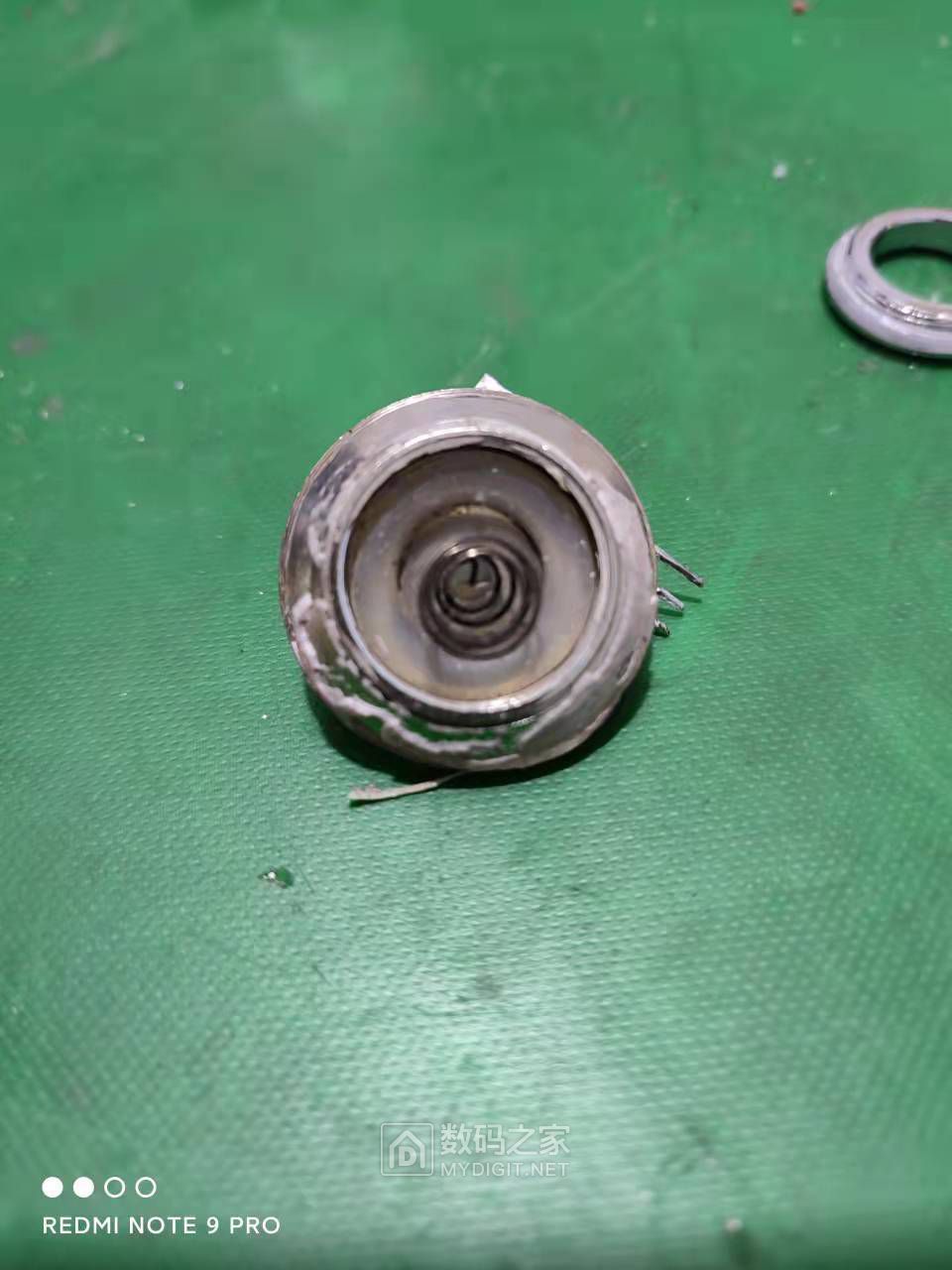

发表于 2022-3-8 14:36:18 | 显示全部楼层 |阅读模式

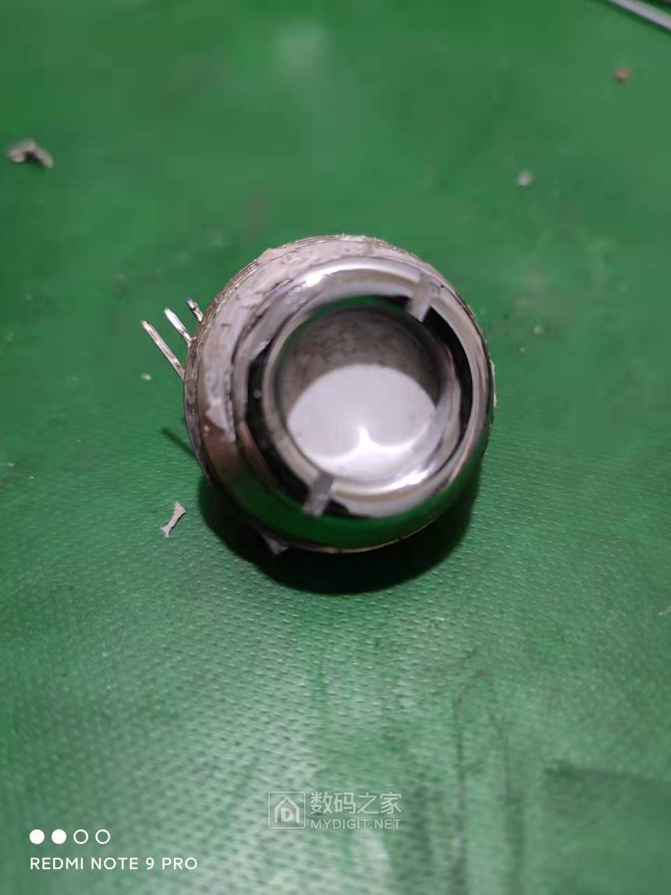

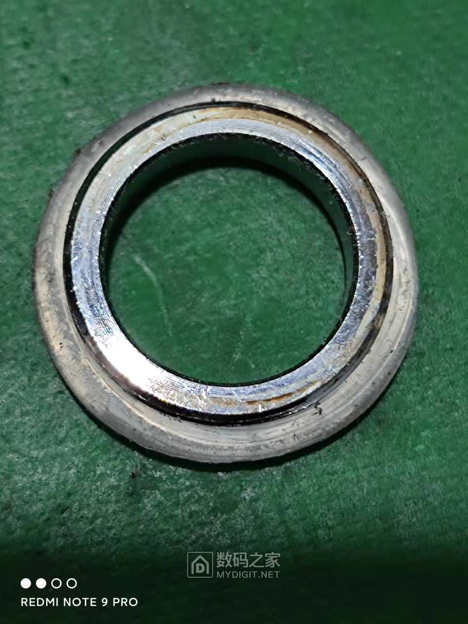

单个头
内部弹簧

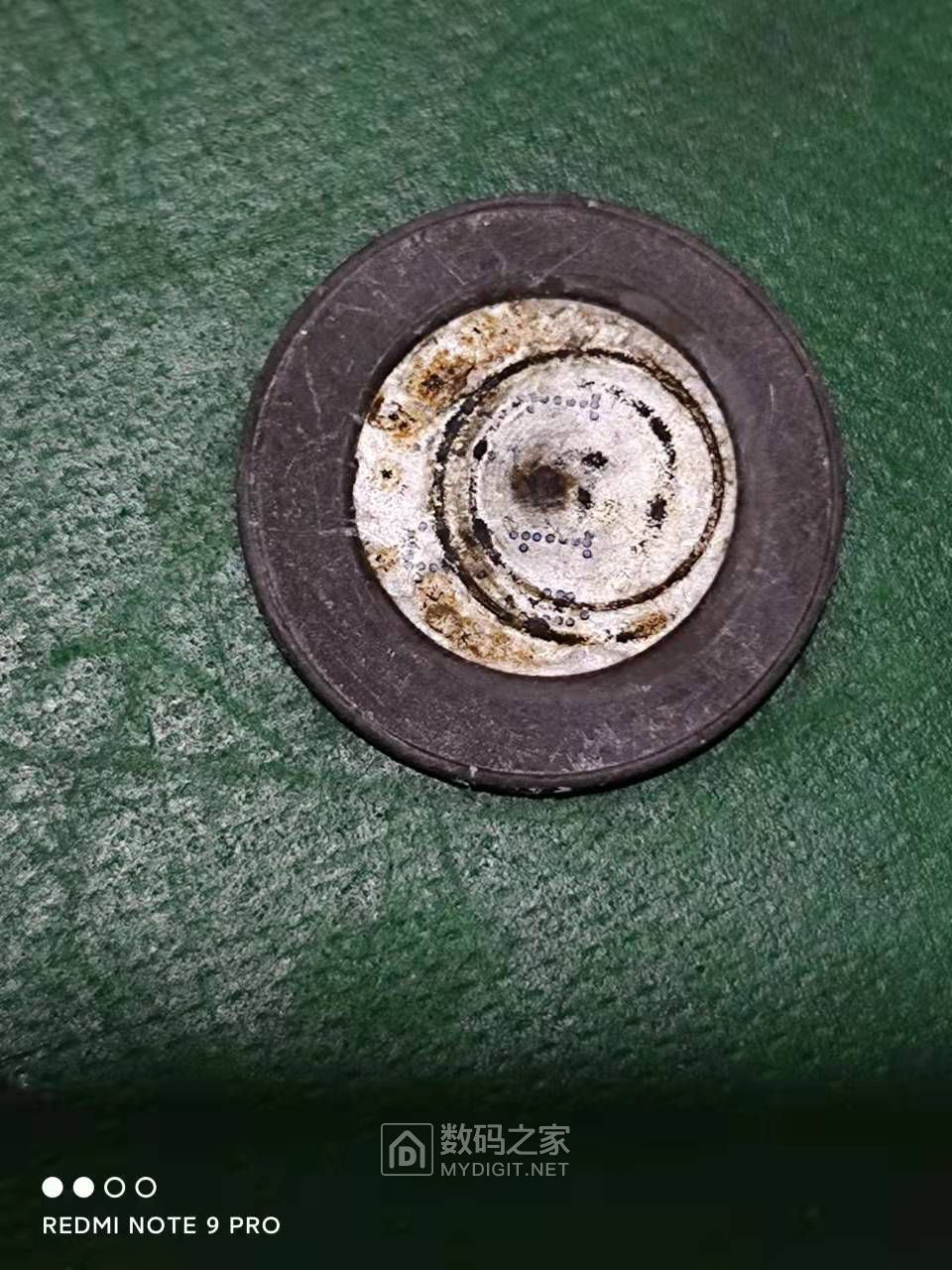

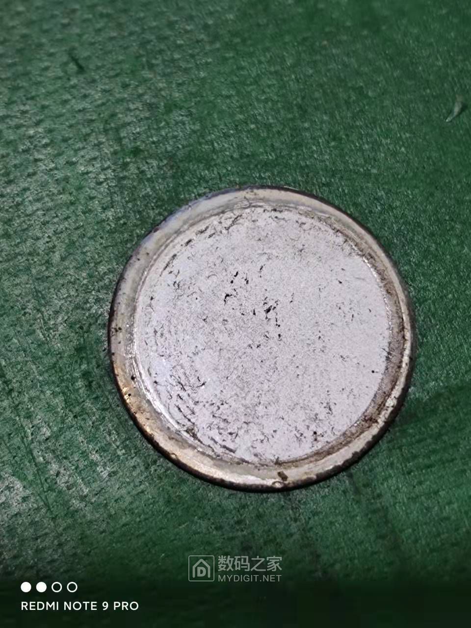

加湿片背面
加湿片正面
主板
分解部分

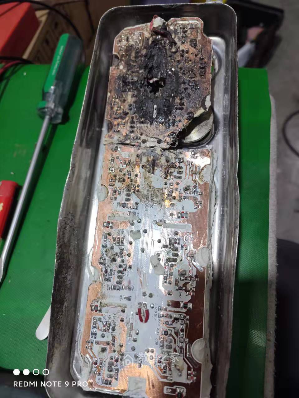

电路板
主机

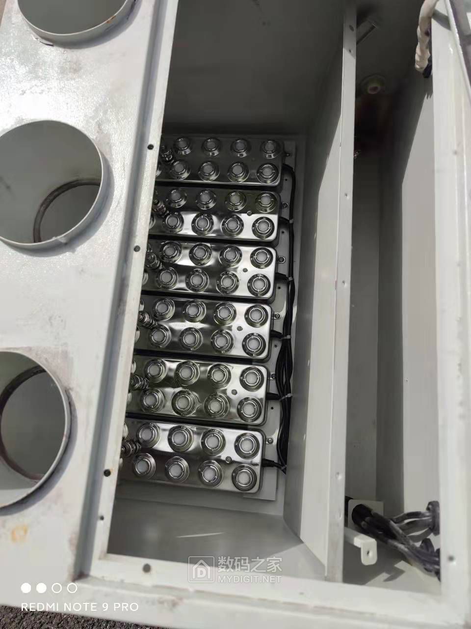

加湿模块

发表于 2022-3-8 18:46:11 | 显示全部楼层

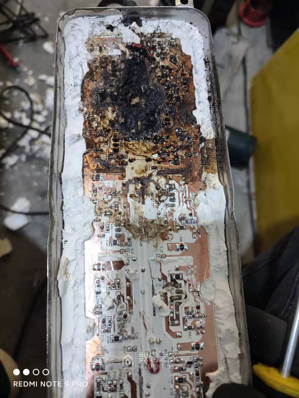

看上去是工业加湿器,小空间很快出现云海。可惜阵列换能片电路环氧树脂混合石英粉灌封,不利于维修。好点的设计,把换能片驱动电路外置远离水,单独更换能降低成本。
 楼主| 发表于 2022-3-9 08:36:53 | 显示全部楼层
whseen 发表于 2022-3-8 18:46
看上去是工业加湿器,小空间很快出现云海。可惜阵列换能片电路环氧树脂混合石英粉灌封,不利于维修。好点的 ...
是厂里用的工业加湿器上的,这个很难拆,用热风枪一直加温在400度,拆了一个多小时
