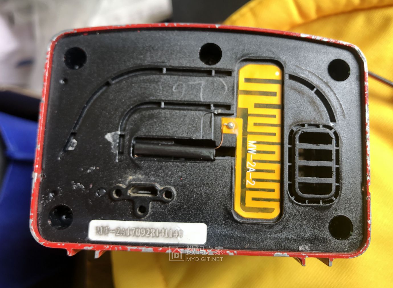

前段时间梅雨季节,经常下雨严重影响收音机信号呀,听着都是噪音非常不舒服,
所以到处寻找总算找来和原厂一样的天线,换上看能不能增强信号。
样子和我另一个2代猫王OTR还不一样,设计布局也不大一样这个直接在机壳内部
这种贴片天线很奇怪, 我也是第一次见到,这个黑色的部位还是用固定胶黏住的,
参数看是增强DBI?还是加大阻值的?难道就是个电阻哈哈
观察片刻,看来除非切开。否则无法看到里面的样子。所以叫它:可疑部件
有点累 不想说话了看图吧

呃 忘记回馈最重要的 结果了   加了一副后 那是完全不一般的强啊 信号 原本 晴天都信号不好的地方 现在随便摆放 都可以 哈哈    看来努力还是没白费
发表于 2022-4-6 16:38:33 | 显示全部楼层
那就是个磁棒绕了线圈,我拆老人收音机也发现过
啊哈 原来就是个磁棒啊 这样包装还搞神秘  我本还想下次整理杂物有翻出来那几个闲置天线再拆一个看看的。  多谢了

那个倒相孔可以理解为传输线,增强低频的。我就用micro usb充电线拖着,接收就很好了
