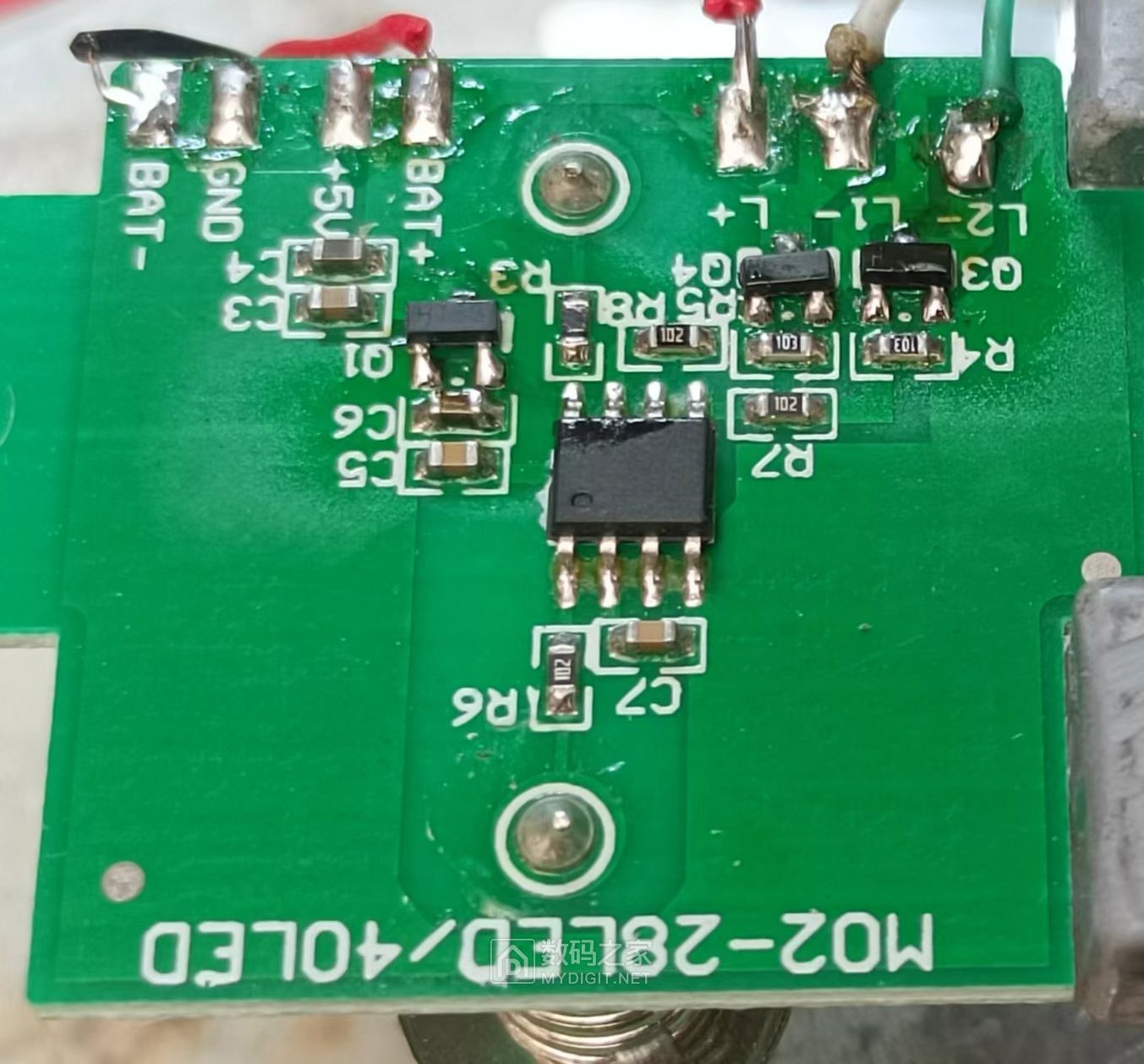

又捡了一个台灯,检查应该是误用高压电源(12v之类的)烧毁的,
如图,灯板是两色各12并灯珠,已经烧毁,全部更换了1w的2835,
查,3.3vlod击穿,两个mos丝印A2击穿,已更换。但是,触摸输入端的102电阻烧毁,是几个意思?这个台灯经历了什么?
另外,这上面的102,103电阻,在线测,都是1k,几个意思?外围再无其他零件,输出驱动经102电阻到栅极经103到地。
然后就是这个芯片肯定是挂了,求大神指点,他是谁?
1触摸1,2 采样电容,3未知,4地,电源负极
5输出1,6电源正极,7输出2,8,触摸2
触摸电极和输入端串联102电阻。芯片经lod供电3.3v。

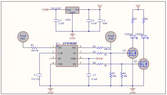

发表于 2022-5-10 11:42:43 | 显示全部楼层
JTW90209 芯片

发表于 2022-5-10 12:11:49 | 显示全部楼层
都修到这样了,还是买个芯片吧,要不就换个台灯
发表于 2022-5-10 12:13:52 | 显示全部楼层
还有个办法就是用TTP223模块这个替换,不过要2个,这个便宜,用签到红包可以买,基本上0元购
发表于 2022-5-10 12:41:38 来自手机浏览器 | 显示全部楼层
用sg8022改,只是脚位顺序不一样,

发表于 2022-5-10 13:12:32 | 显示全部楼层
用其它触摸IC代用吧,都不麻烦。
发表于 2022-5-10 13:24:22 | 显示全部楼层
改一个呗,这种小众的芯片肯定贵,只是两路触摸而已,又不难改,话说你把整个板子都换了都行吧,都修成这样了
发表于 2022-5-10 13:43:06 | 显示全部楼层
投入的成本超过10元,就不值得修了,最好用现成的零件替换。
发表于 2022-5-10 13:53:22 | 显示全部楼层
直接一个限流电阻解决就好了
 楼主| 发表于 2022-5-10 14:37:57 | 显示全部楼层
修着玩呗!谢谢大家,看来,代换是和好选择
 楼主| 发表于 2022-5-10 22:30:53 | 显示全部楼层
决定改成两个8022w,因为我有
发表于 2022-5-11 07:46:49 | 显示全部楼层
用TTP223吧,简单便宜,就是不能调光。其实不喜欢调光的台灯,都是PWM调光,总是怀疑对眼睛有害。当然你有现成的芯片直接使用也好,维修东西尽量零投入才好。
