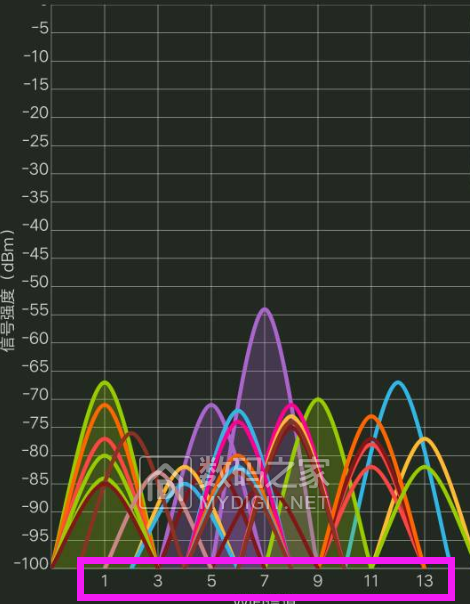

这些天在意网络摄像机的稳定性(否则容易漏报),所以想解决路由器2.4G偶发性断流:
断联~断流~~华硕路由烦恼永不休!
更早一些我也有帖介绍ac86u如何解决米家智能设备离线,主要是。网上类似设置组合很多,但只有少数人把信道选择放在首位。
我当初错开信道,才真正解决。但时过境迁,周边住户发生了较大变化,我原先基本独占的,现在多了5个ssid,而且强度不亚于我。
而且1-13基本都有恩主包了。
如果情况如图所示,那我插哪儿合适?
个人觉得,只有3和10。
10是唯一空闲的;3和邻居频率重叠较少,虽有个-85db的,但强度远不及我(最差至少-65db);
求指正!

组mesh或AC+AP方案都行,只要覆盖的信号够强,就不容易被邻居信号干扰。
 楼主| 发表于 2022-5-12 08:53:28 | 显示全部楼层
ac+ap计划中,2.4G全部归ap负责,ac86u只负责dhcp,以及有线、usb扩展等。
mesh我原先以为可以,但很多人回帖说,自动切换很不可靠,断流后可能不会切换。听上去好像和mesh相违背啊。。。不知道是否真这样

 楼主| 发表于 2022-5-15 05:16:14 | 显示全部楼层
e坏人 发表于 2022-5-14 13:01
楼主有点钻牛角尖了。。自身经历断流和信道设置无关。。我都设置过。。
实在纠结这个断流问题还不如换个路 ...
我感觉wifi摄像机要确保正常工作,对信号强度、稳定性要求还是很高的,也许换路由也不得不考虑信道问题。
而且我确实计划上usb硬盘,据说usb3.0对2.4G有明显干扰,如果不选择干净的信道,届时会更糟糕。
我的实践也证明,信道重新改了后,这几天断流减少了。而且原先断流时,所有摄像机都几乎同时离线,改了之后只有一台发作过短暂的2次(1次5秒,另外1次也5秒但摄像机没有报离线,我是在路由器日志看到的)
之前也确认过,信道没选好,米家智能设备经常离线。
您的提议不错。我确实也在考虑更换,或者+ap,专门负责2.4G。
折腾还是难免。我不玩游戏,也基本不用2.4G设备上网,即使用,偶发的、能够自恢复的短时间断流也很难发现;
如果不是摄像机,我也许会像很多人那样,已经自称“我的路由稳如狗”了。

发表于 2022-5-15 19:22:38 | 显示全部楼层
ipc一般也就2M或4M码流,带宽不大。断流多是路由器问题。
你图片这情况基本没救,想抗干扰强也就是设置20mhz   auto信道。
没啥好办法。

 楼主| 发表于 2022-5-16 03:06:48 | 显示全部楼层
这么说?看起来13和邻居重叠相对最少。
