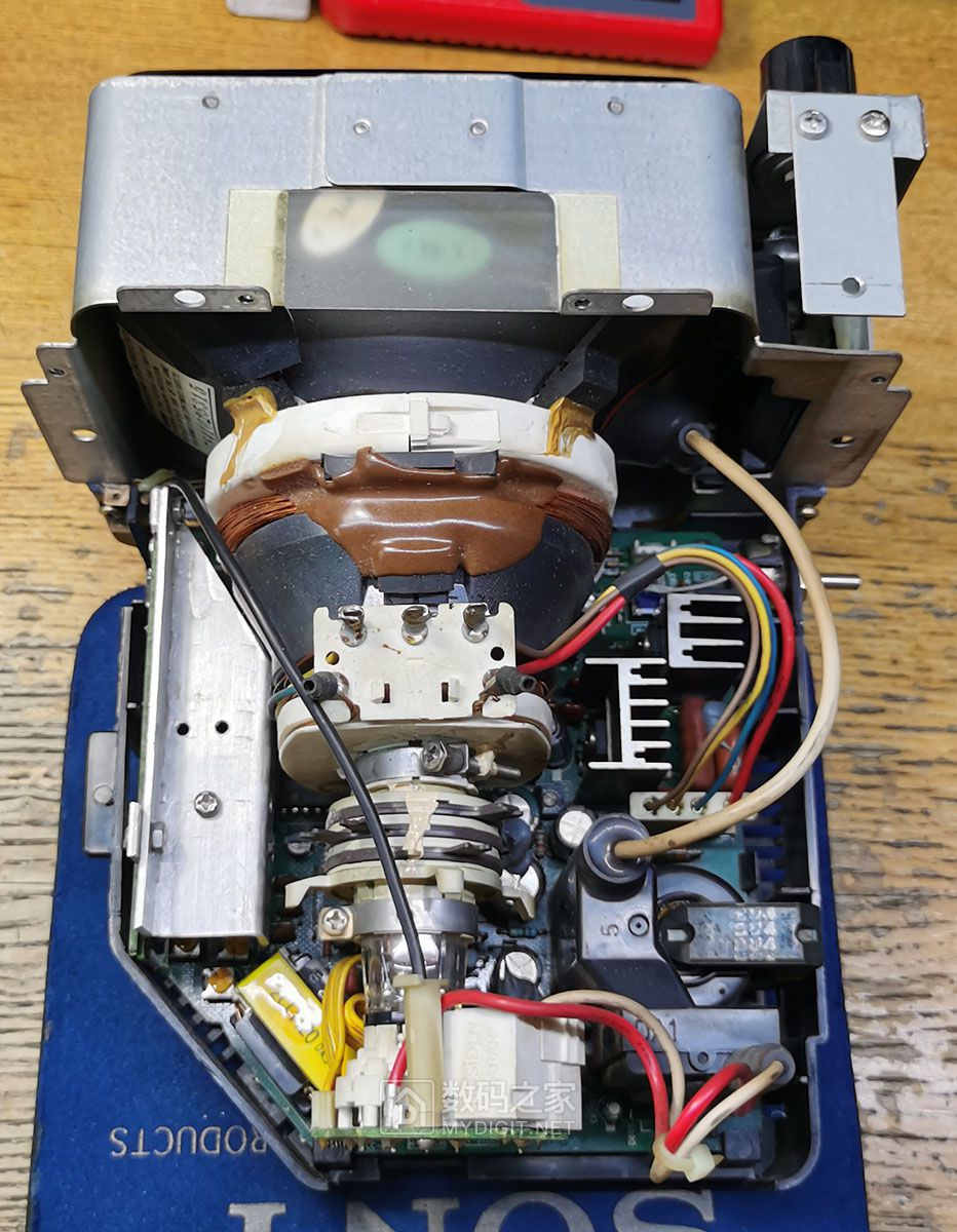

这时想到几十年前在双龙破烂市场买的一个赌博机的终端显示器,是一个5吋左右的CRT彩色显示器,它的输入是R.G.B+复合同步信号,原来是用来做显示器玩的,需要外接一个视频转R.G.B+复合同步的逆向转接板,才能输入普通的视频信号,把普通视频再分解成三基色信号。现在就拿它来试试,看能不能显示主板上的CGA口信号。
接上后,计算机主板显示设置在TV方式下能正常的显示出很好的彩色图像!这下心里踏实了许多,计算机的主板没坏!故障只是视频合成板的问题了。

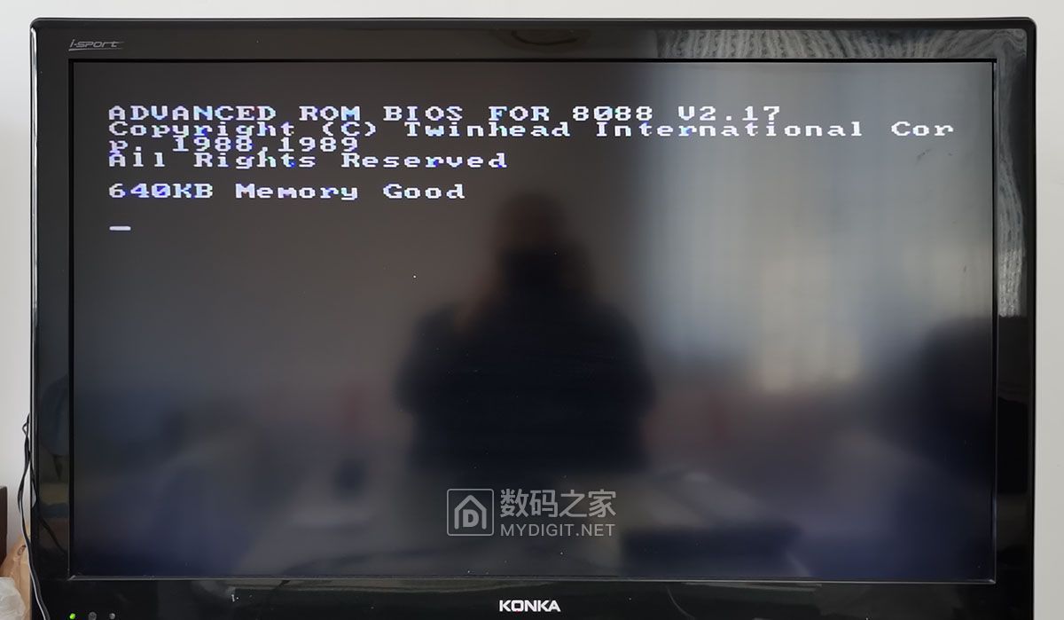

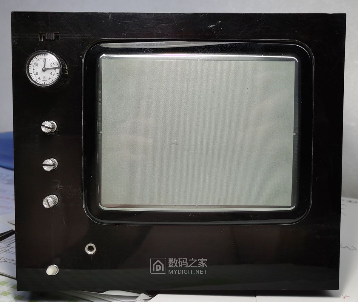

接下来就开始在机器内置的DOS3.22系统下运行SMARTWORK软件,在8吋小液晶显示器、8吋液晶电视机和45吋康佳液晶电视机上都能很清晰的显示图像。

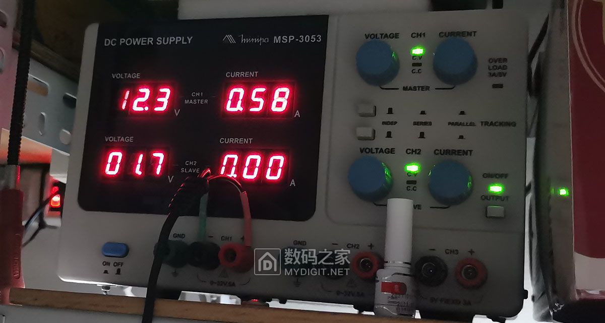

实际测试这台小电脑的工作功耗,如图:
耗电约为7W,小液晶显示器耗电约5W,整体耗电12W。这里有个运行SMARTWORK软件的布板视频:

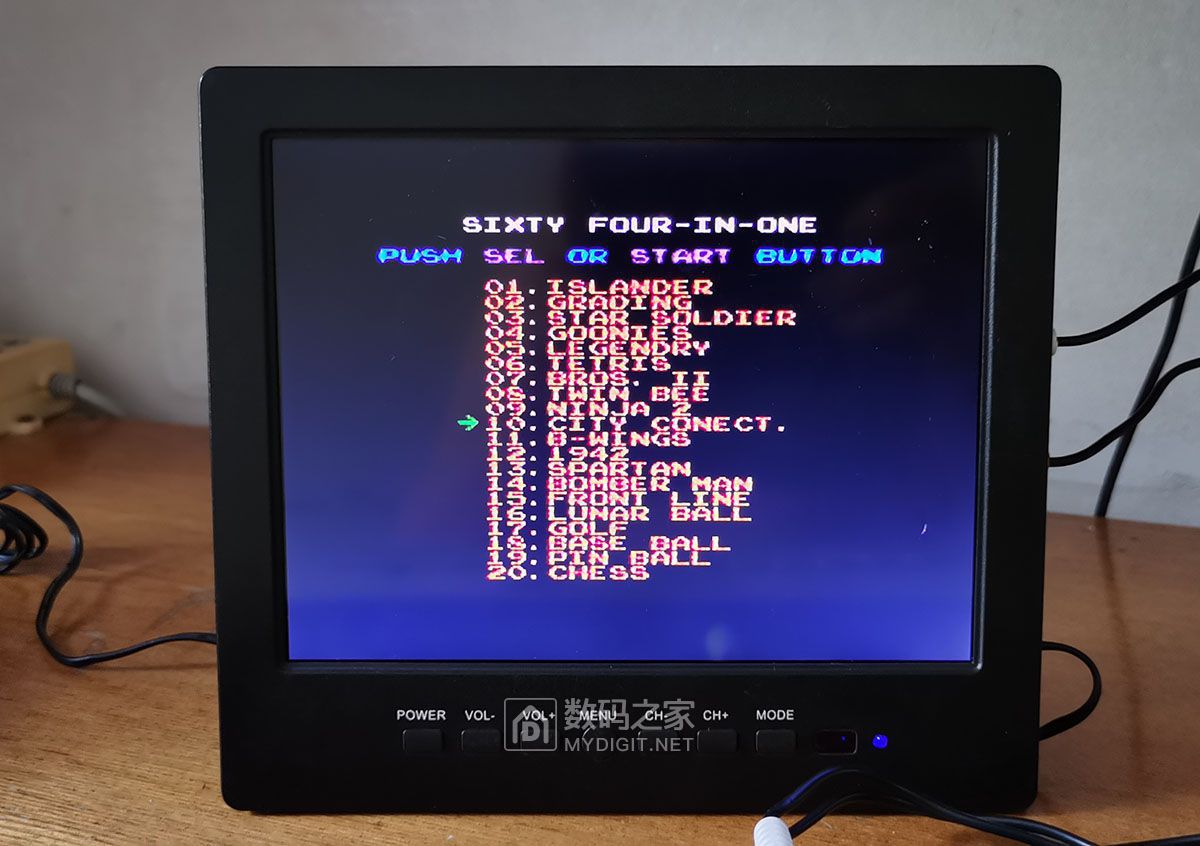

金童PC-300计算机,它还有个兼容任天堂FC游戏机的电路板,插上个游戏卡,怀怀旧也挺不错。

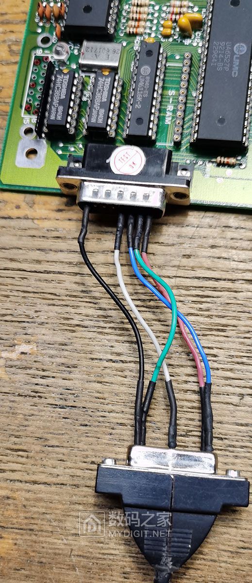

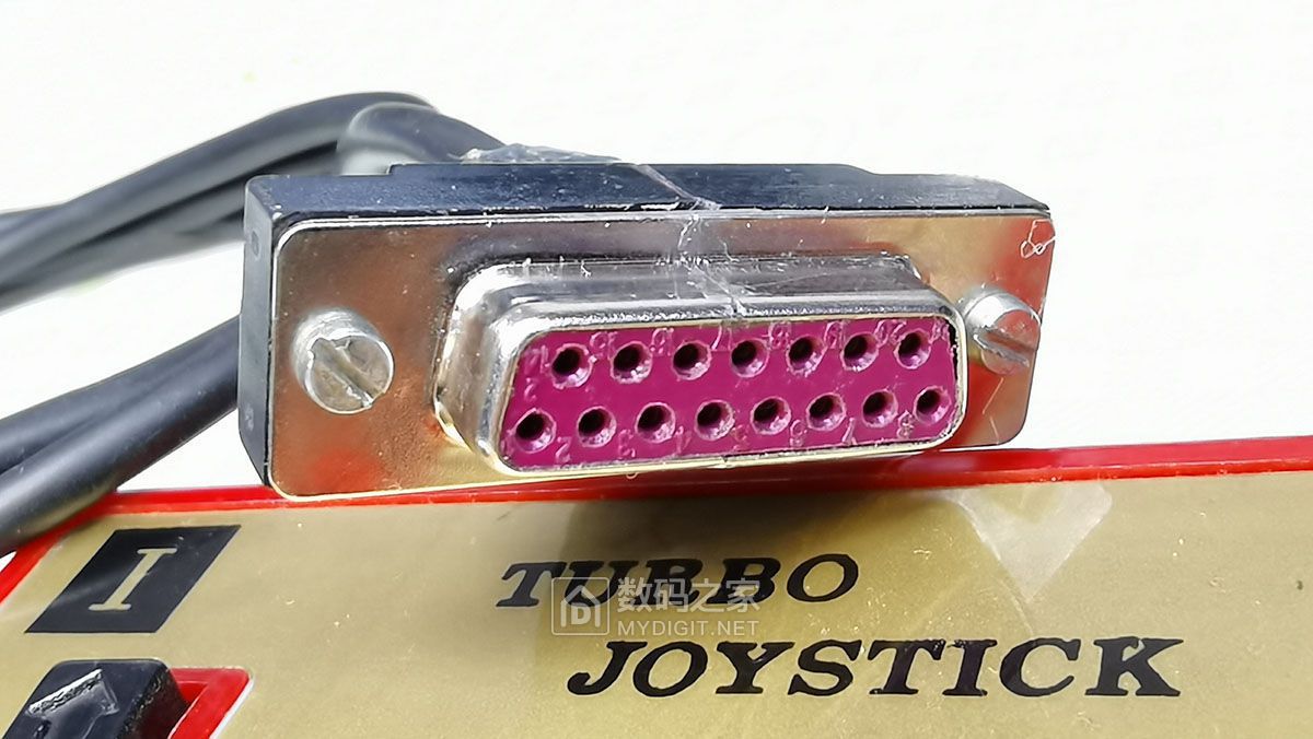

金童PC-300机器上的FC电路板,只有一个接游戏手柄的15针接口对外,我用裕兴学习机上的主、付15针游戏手柄接上试试,但都不能联机操作!下载任天堂FC机的图纸进行核对,主手柄的接法应该是对应的,怎么不能联机使用呢?一通查找、核对电路并没有什么问题。这个金童PC-300机器上的FC机电路板,做工很好的,非常想修好它,把它的电路芯片全部拆下来,换上插座便于测量和更换芯片。
另外找出一台同样使用台湾联华UA6527、UA6528芯片的山寨FC红白机,对应着核对电路、更换芯片都没发现问题,山寨FC机上只剩下一个主手柄接在其主板的第二个手柄插针座上,通电测试能用,而接到主手柄插座对应的插针上不能用。

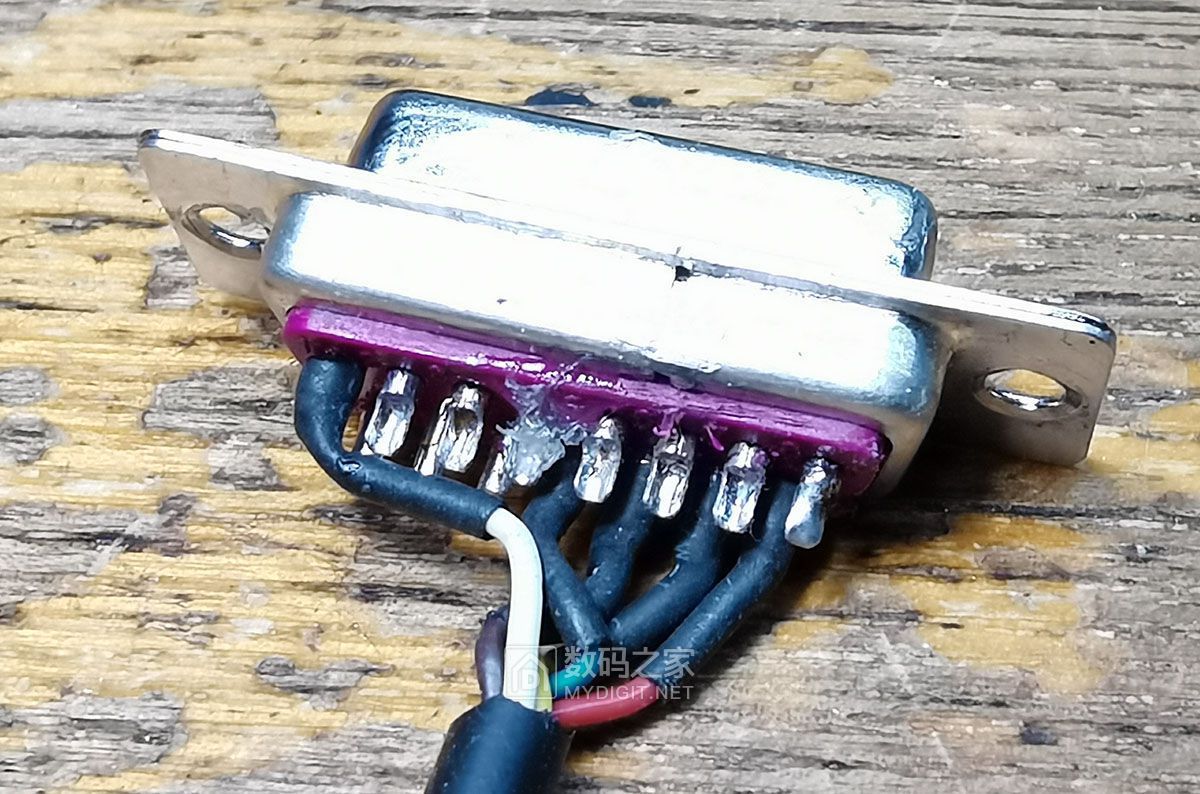

对应定义的接线在金童的FC板子接口上都有,于是就用山寨FC机的手柄,用电脑的打印机25针并口插座改制一个插头,按照相应的信号线连接后测试,机器能正常工作了。
可是选个游戏运行一会儿,伴音就开始越来越小、失真!最后就没有伴音了。复位也不能恢复,要关机后再开机,就会好一会儿!真是怪了?这“金童”怎么这么多的怪毛病?又一次的大拆机器,顺着音频信号线找下去,查到一个10uF/25V的钽电解电容,这种电容质量是很不错的,会是它的问题?拆下后用数字表测量有9.8uF,没什么问题啊?这里用的是钽电解电容,可能是要求漏电小的电容,就用0805型22uF无极贴片电容进行替换,再通电试机几个小时,伴音恢复正常,至此才算把这台老爷机器彻底修复了。
这里的视频是金童PC-300计算机的FC板运行任天堂游戏的情况视频,效果还不错。
