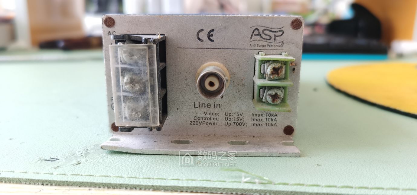

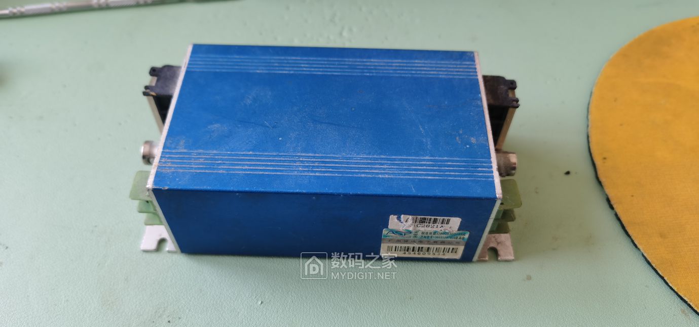

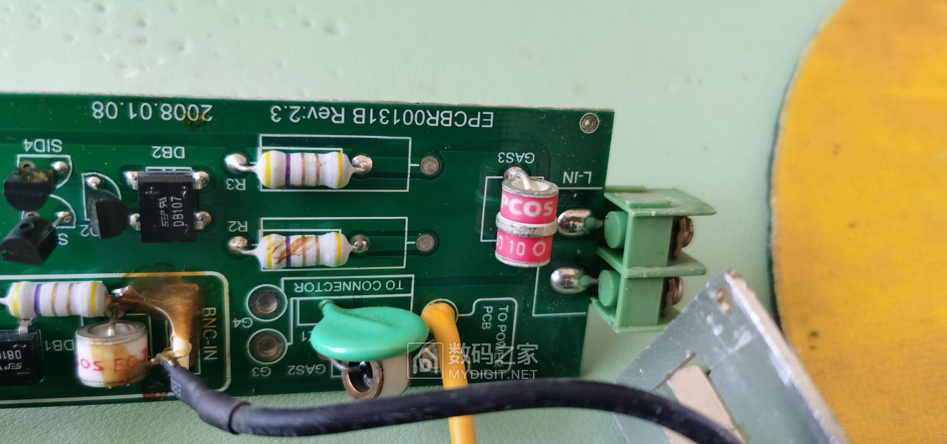

一开始没也不知道是个什么东西,混在一堆东西里。
看到有线输入输出 本以为是个电源什么的,一查才知道是个防雷器。

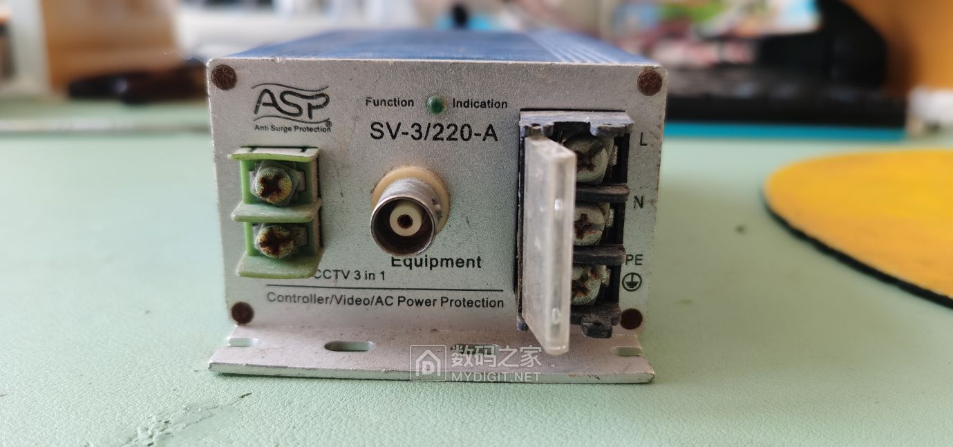

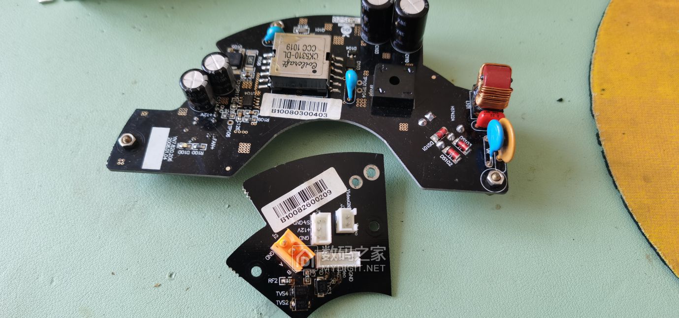

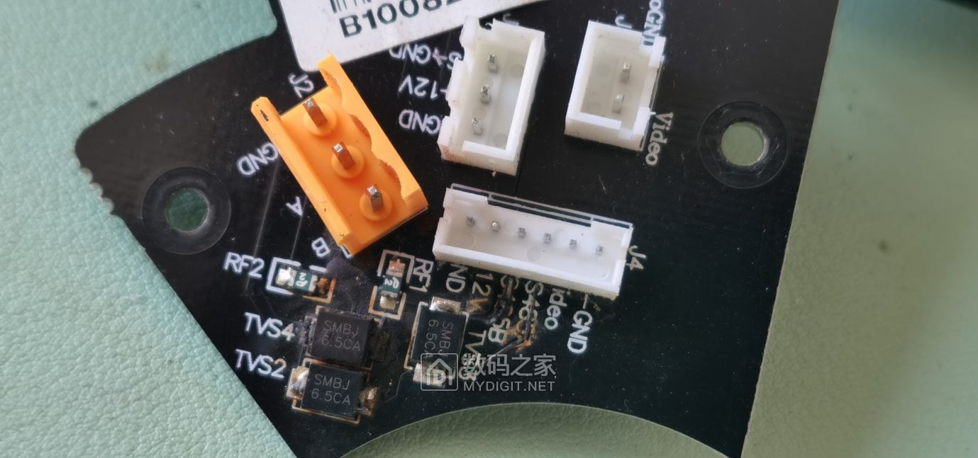

电源线  控制线 视频信号线 三合一。拆开才知道坏了,于是找出云台的板子,果然云台也被干掉了。
这台机器全部放在一个铁箱子里,距离地面也就不到2米高度。旁边十米开外是一个几十米高的铁塔。
雷来了,不是先走铁塔么?怎么跑到一个小小的水泥杆子上干掉防雷器和云台板子上。只坏了信号线,没坏电源线。
这套是直对工地,有理由相信是工地工人搞的。
另一套在另外的地方,只能看到工地一个角,所以没坏。工程结束时被工人埋在地下,最后另外挖出来收回。

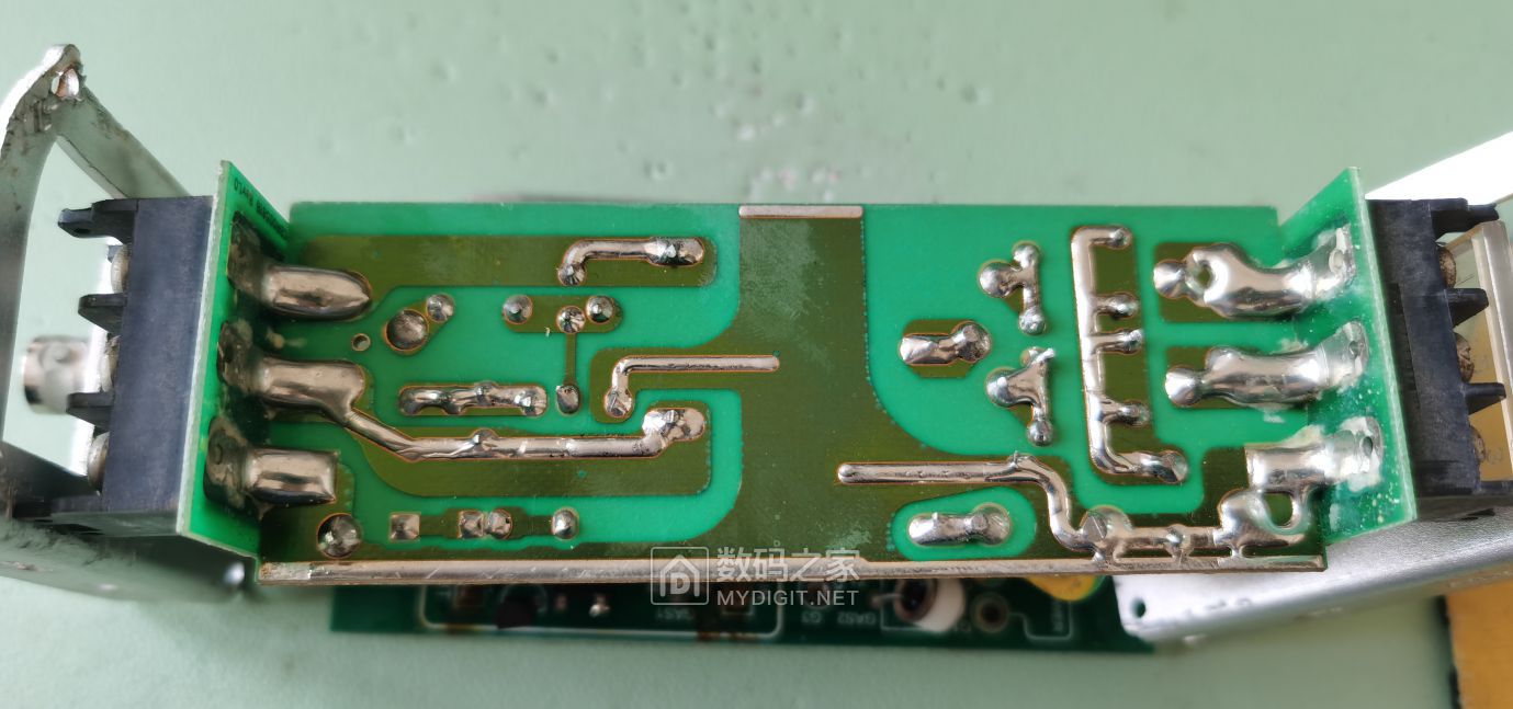

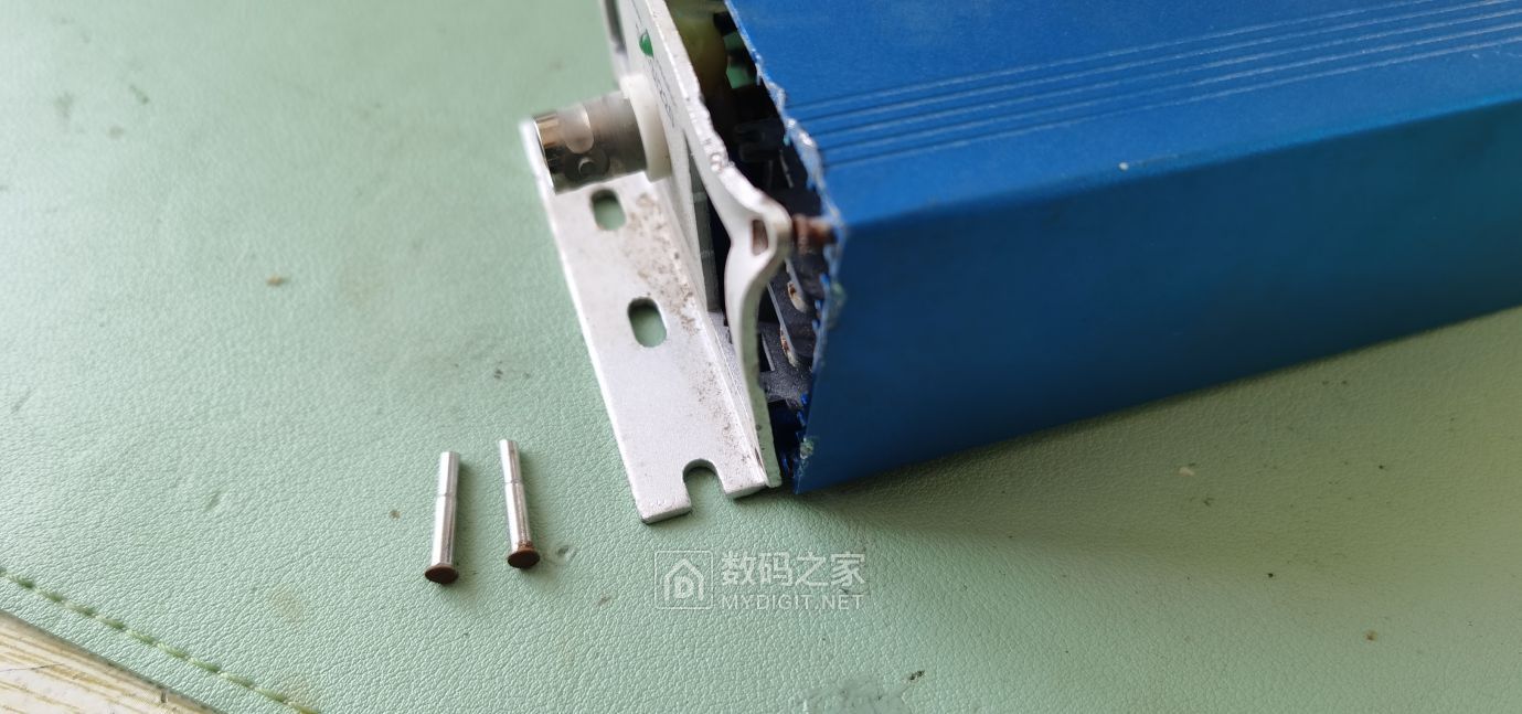

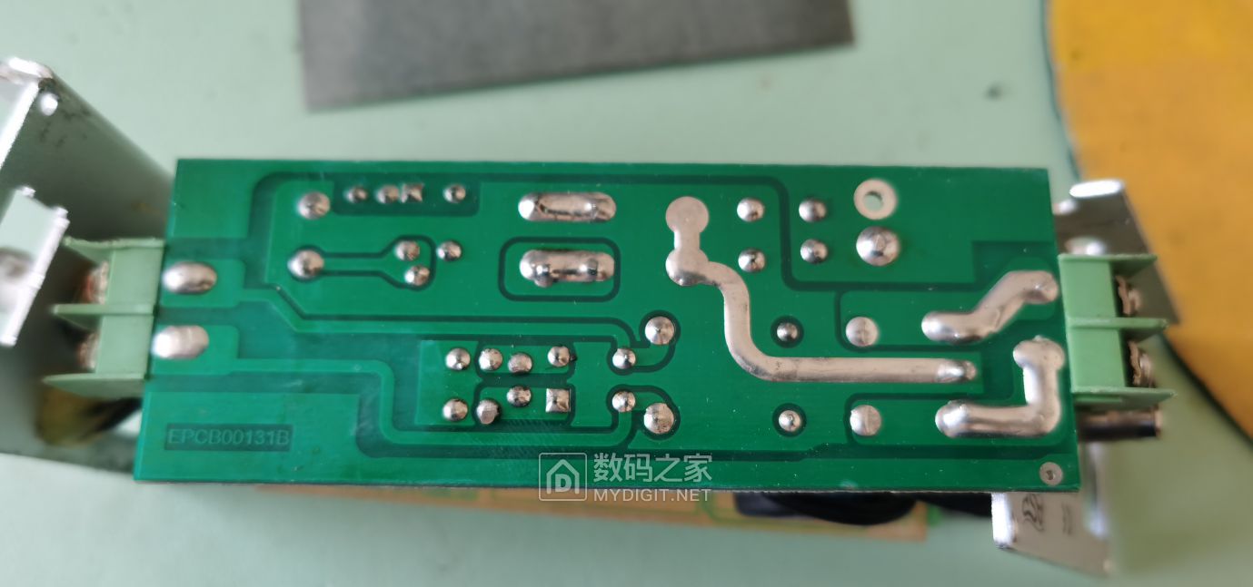

全铝的外壳
四周是铆钉,非常不好拆,第一面拆的时候全撬坏了,第二面才想起来使用锡膏刮刀顶住边敲打。
电源线 N L 地  视频线 控制线2根。
最后这根锈了,第一面暴力拆的很丑,第二面完好,一会锤子修平。

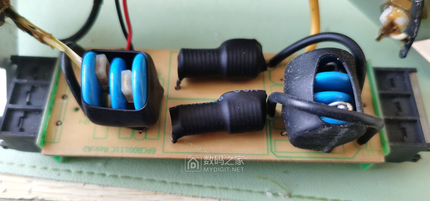

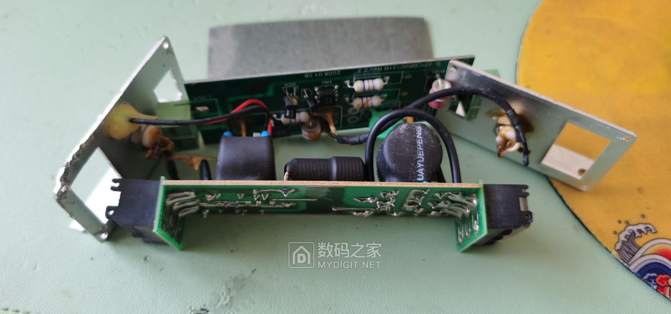

主要电源部分,完好无损。耐压700V  10kA  三颗压敏中间估计是温度保险,另外四颗中间夹的保险丝

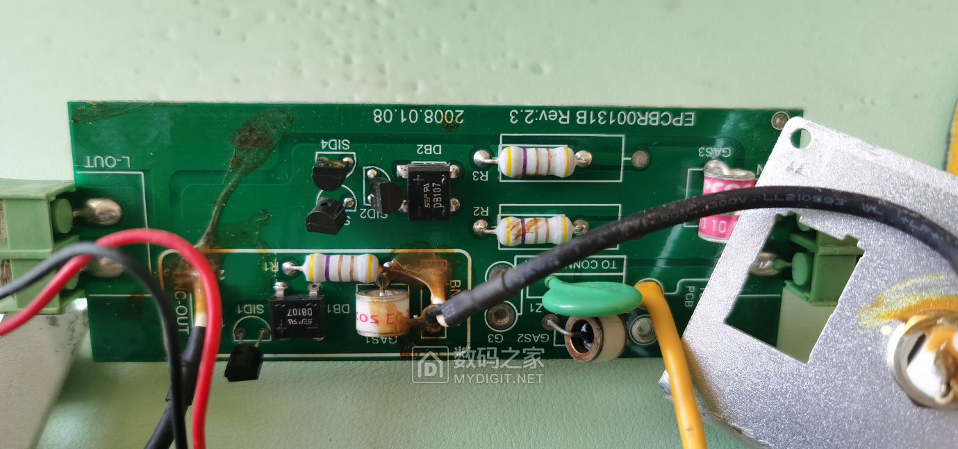

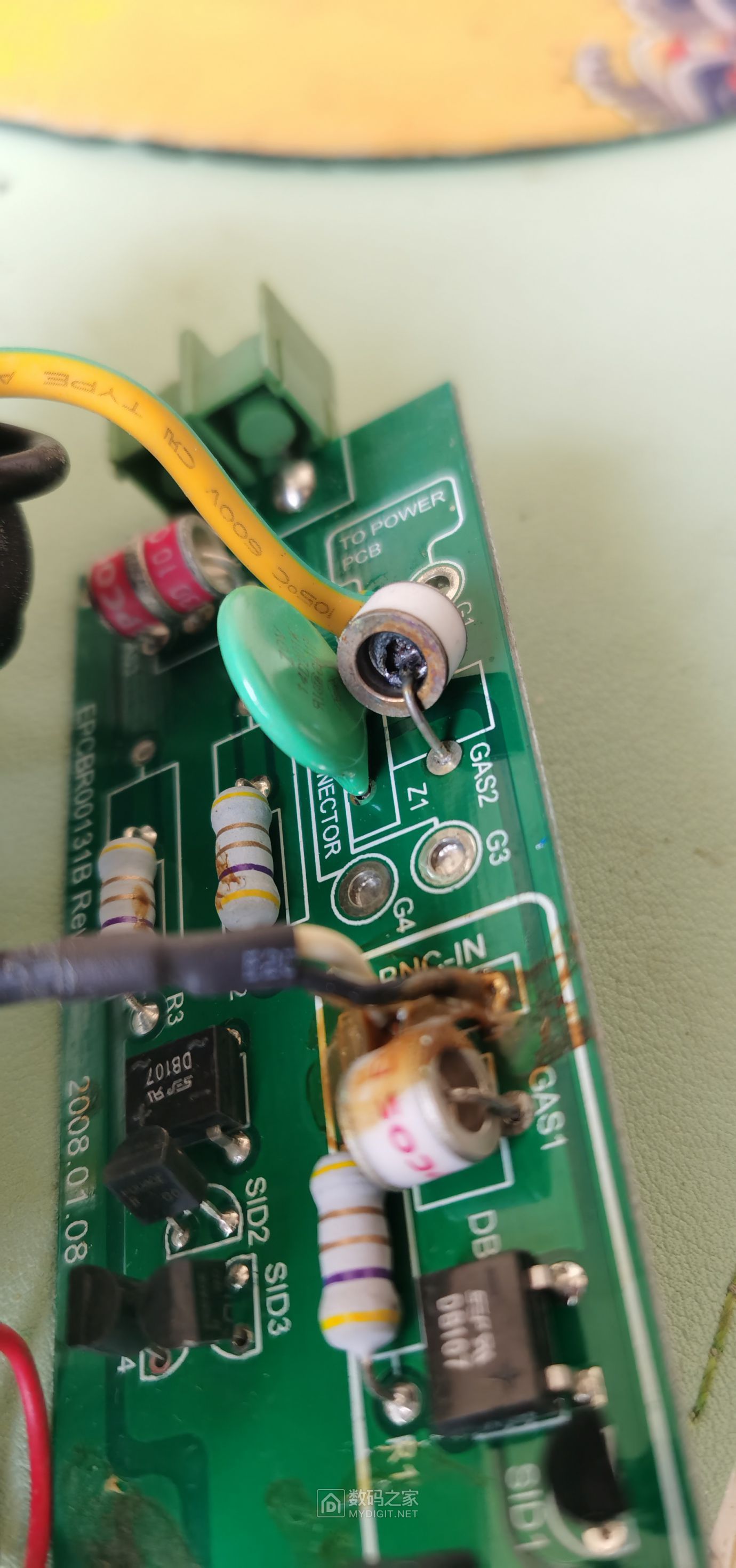

原来这元件烧穿了,都黑。这条路耐压15V 10kA

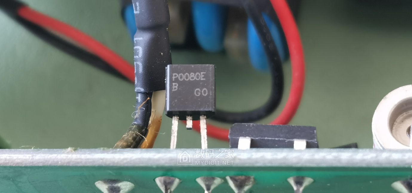

这颗没烧的中间还亮闪闪。这个叫什么?准备买一个换上去。

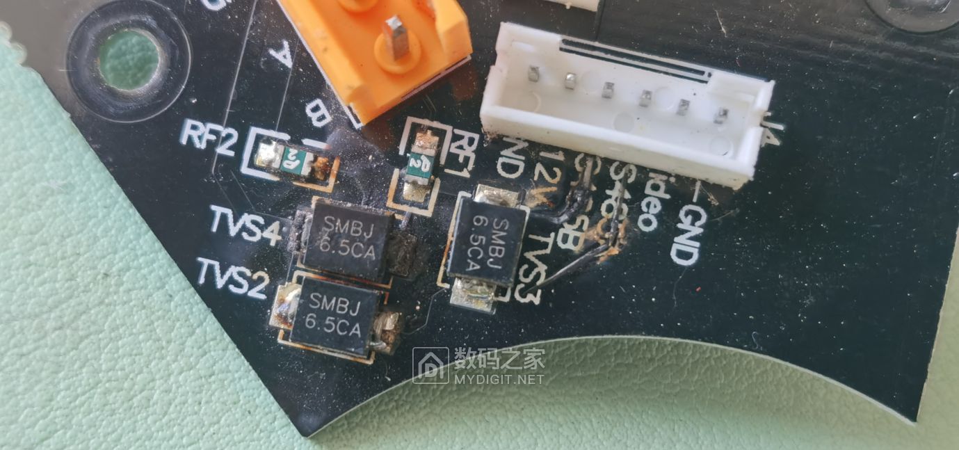

看到防雷里面烧了,于是找出之前的云台对比一下,正好是控制线和视频线这里烧了。
烧成这样,一开始以为找不到录像机,也没想着修它,拆的七零八落的。

这个应该是被雷劈了。

发表于 2022-11-1 11:05:45 | 显示全部楼层
压敏电阻,放电管,加上电感电容,搞定,主要是怎么组合才是最佳

这是被雷劈了
发表于 2022-11-1 12:19:36 | 显示全部楼层
估计是正极闪电,比普通闪电厉害很多,能击穿开关变压器到监控云台。楼主防雷器已经失效,可以利用外壳,里面换可调电源板等。
