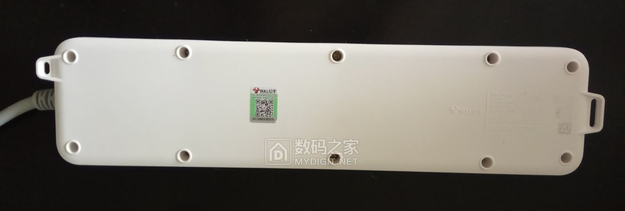

外观

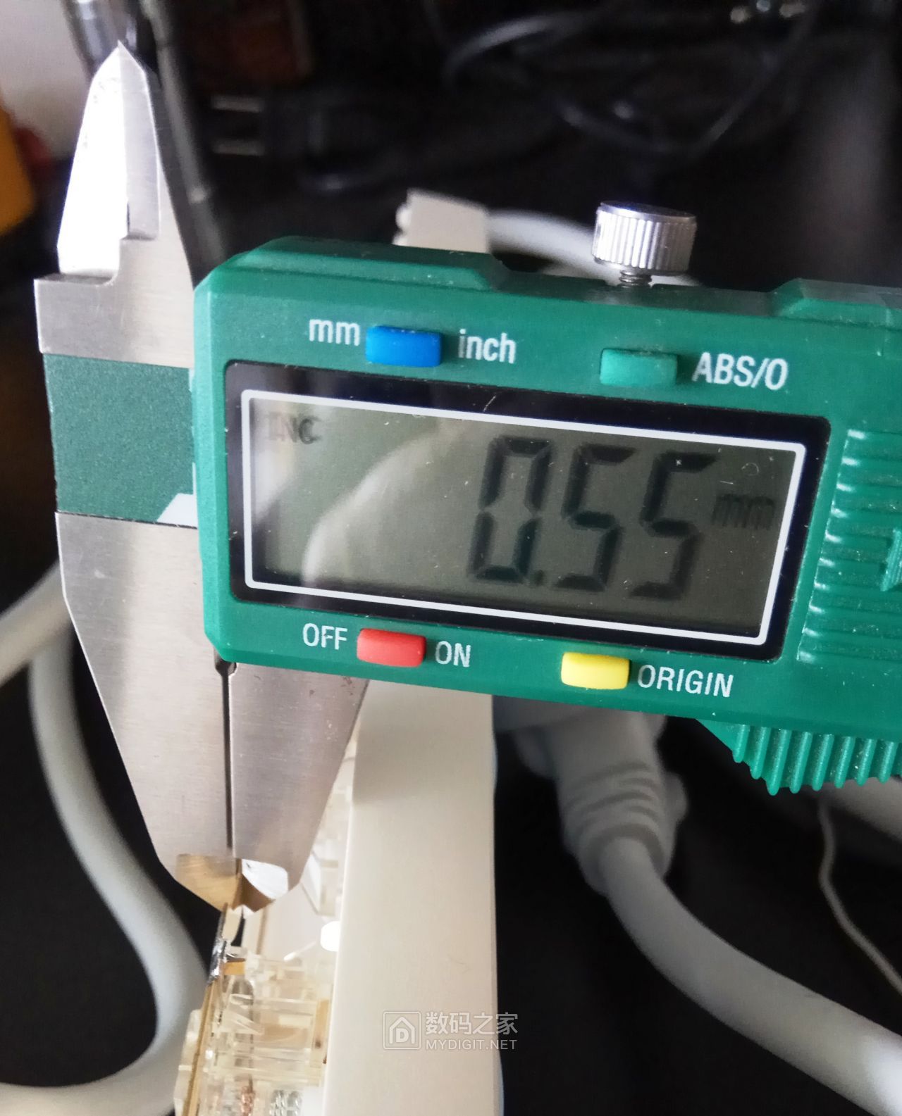

打开后盖,是一体铜排,与旧的不一样
铜排厚度

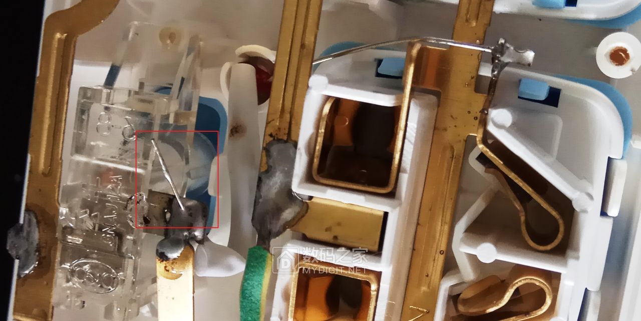

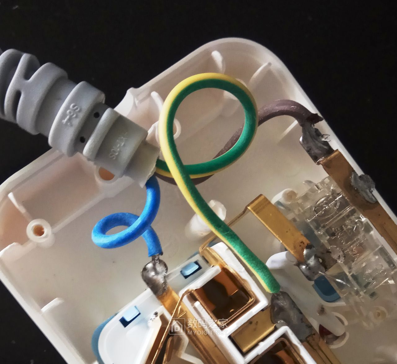

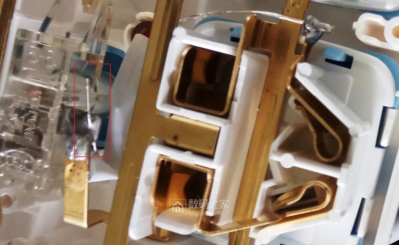

做工细节比较差,不像大品牌公牛做的,看看这焊点
还有这么长的线头也不剪掉,存在安全隐患,6个这样的线头都没有剪

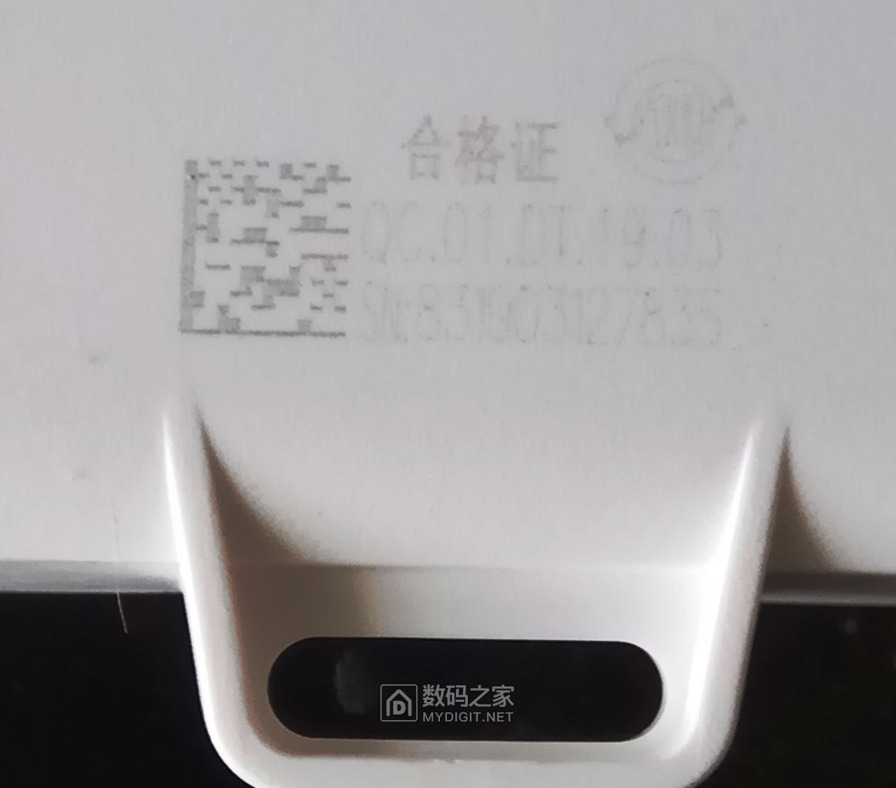

IMG_20190512_103612.jpg 生产日期19.03
