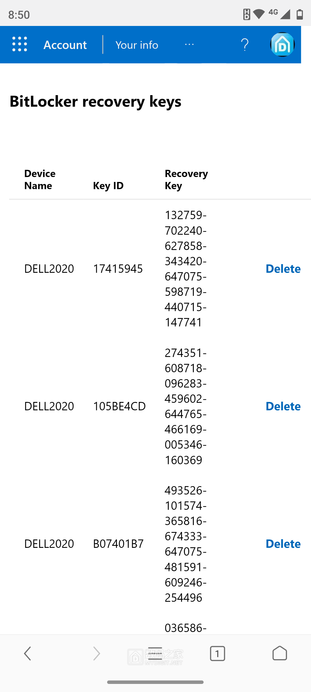

戴尔电脑Win10家庭版,前几天用了某个优化软件的禁用系统升级功能,重启电脑后出现无法进入系统故障,然后一直重启,重启3次后会自动进入启动高级选项,选择启动修复功能失败。
选择系统还原,提示输入恢复密钥,因为磁盘分区用BitLocker加密过的缘故。这个密钥我们可以用手机或另一台电脑登录:https://aka.ms/myrecoverykey 来获取。
登录后我们查看上图对应的恢复密钥ID(Key ID)为B07401B7的恢复密钥(Recovery Key),这个密钥每个磁盘分区对应一个。
然后选择最近的还原点进行恢复系统即可,我的还原点是当天的,所以没有啥损失。
OK
如果不需要加密系统,我们也可以进入设置、更新和安全、设备加密、关闭他
