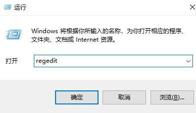

一下步骤亲自实验可用。 1、按下win+s搜索控制面板,打开控制面板; 2、在控制面板中点击 “系统和安全”-系统-高级系统设置-设置(性能),将启用速览关闭。 然后查看一下是否不显示了,如果还是现实的话继续按下面方法修改注册表,修改之前大家记得备份一下在进行操作,防止错误修改引起系统错乱。 3、WIN+R调出运行,然后输入 regedit 回车进入到注册表编辑器;
4、依次展开:HKEY_CURRENT_USER\Software\Microsoft\Windows\CurrentVersion\Explorer\Advanced; 5、创建一个名称ExtendedUIHoverTime 的 32位DWORD值,将其值设置为9000; 6、接着展开:HKEY_CURRENT_USER\SOFTWARE\Microsoft\Windows\CurrentVersion\Explorer\Taskband 7、创建一个名称NumThumbnails的32位DWORD值,数值数据保持默认 0 即可。 设置完成后按下ctrl+shift+esc 打开任务管理器,找到“资源管理器”,选中后点击“重新启动”按钮即可。
