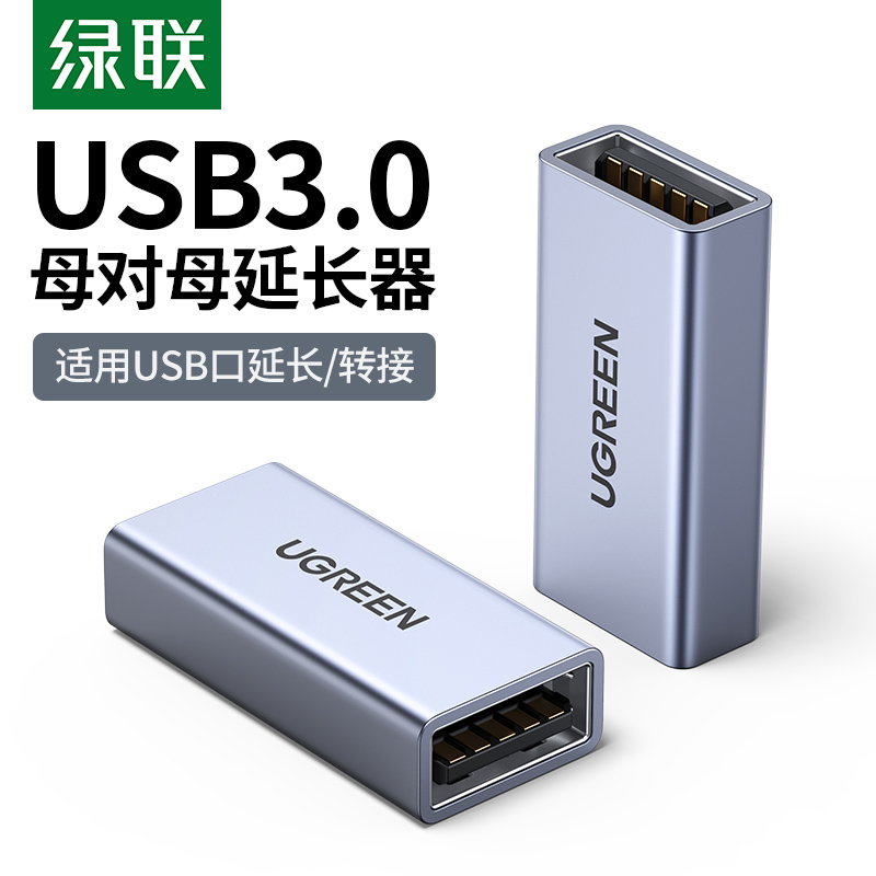

我有一个Android的专用手机,不是咱们普通打电话的用的。这个手机原配代了一根数据线,可以插电脑的usb口上拷贝文件用。
有的时候不方便代电脑,需要把文件拷贝到U盘里,我就想起来需要一根OTG线,但是,很遗憾原厂没有。
我就想请教各路高手,怎么能搭建一个简单的转换电路,把这跟原装的usb线转换为一个usb母头的OTG口。目前原装的数据线一端是可以固定在机身上的专用16pin接口,另一头是一个usb的公头。
发表于 2023-5-17 13:53:42 | 显示全部楼层
 楼主| 发表于 2023-5-17 13:57:47 | 显示全部楼层
谢谢您的帮助,这个我买了,插上之后手机接上U盘没有反应。。。。
估计手机不支持OTG ,如果支持,找一下16P 的定义,CC1,,CC2 接一个5.1K下拉电阻到地就OK,,这个电阻最好是接在数据线端,这样这条数据线就变为OTG专用线。。

这个机器应该是支持OTG我建别的用户这样用过。
usb这边应该是4跟线,电源+ 电源- D+  D-  我应该在那两条线直接接5.1k的电阻呢?

发表于 2023-5-17 16:06:14 | 显示全部楼层
“目前原装的数据线一端是可以固定在机身上的专用16pin接口,另一头是一个usb的公头。”
LZ是要把这个"usb的公头"跟U盘连接吗?那就是2楼的方法啊。
如果连接上没反应,那就是手机不支持了。
