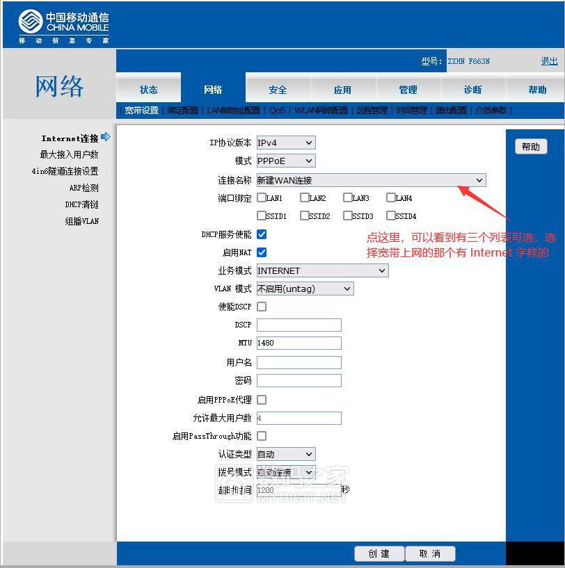

2、浏览器进入光猫配置地址:192.168.1.1 (这些光猫背部都有),看到状态界面,去“网络-宽带设置”,在“连接名称”那里的小箭头点一下,可以看到有三个列表项,选择带Internet字样的那项

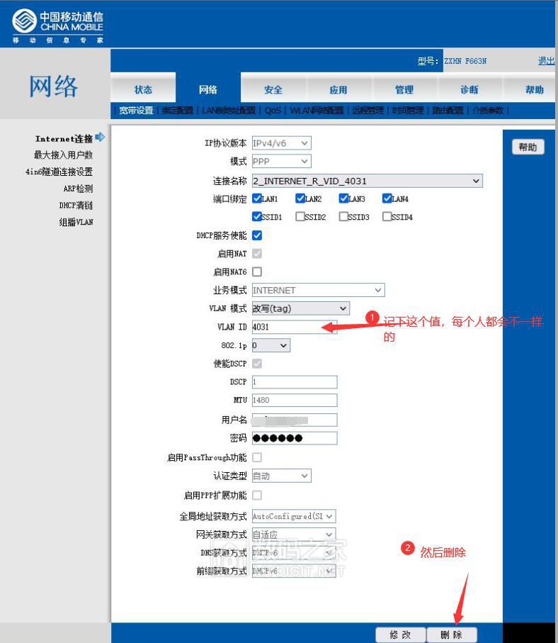

   记下 Wlan ID 的值,我这里是 4031,你那里可能不一样,一定要记下来。然后右下角,点“删除”。

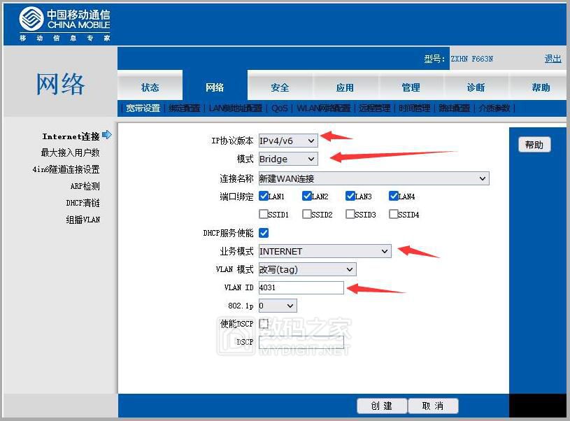

3、还在这个界面,连接名称:“新建WAN连接”,模式选 “Bridge”,业务模式“INTERNET”,WLAN ID填入刚才记下来的值,端口绑定按需要勾选(我全勾),DHCP服务建议不要打勾(勾上也没关系),再点创建,就可以了

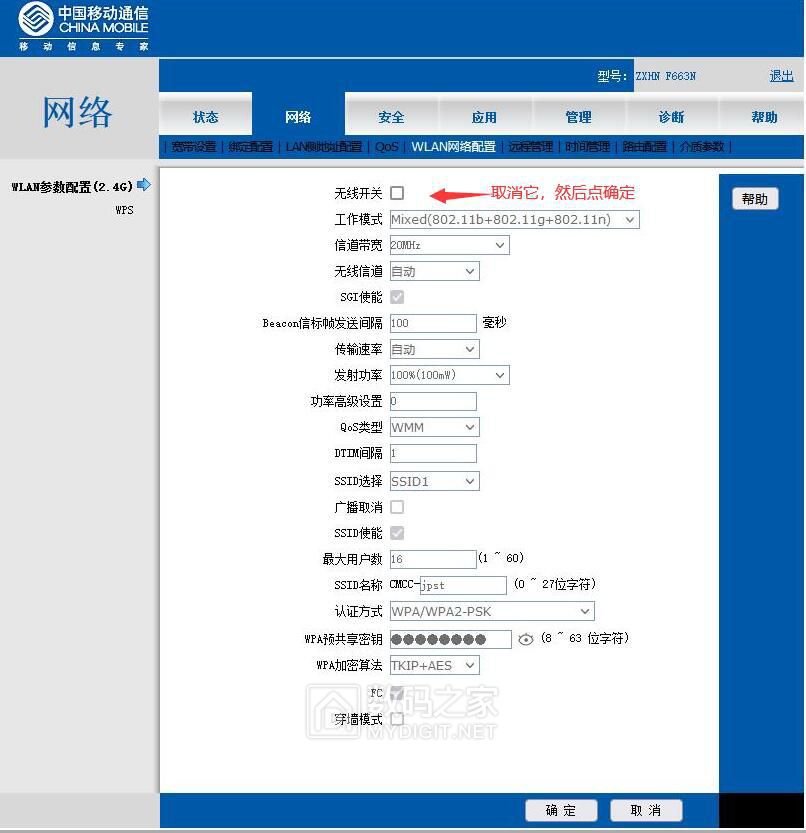

4、关闭这个光猫的WIFI功能,在“网络-WLAN网络配置”界面,取消“无线开关”选项,点确定
