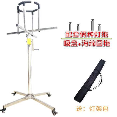

90厘米大的,太难挂了,举着很沉,又不好对

发表于 2023-12-15 08:52:34 | 显示全部楼层
u=2700215881,1430189967&fm=224&app=112&f=JPEG.jpg 想一个人装就准备装灯的升降支架,没有就多个人
