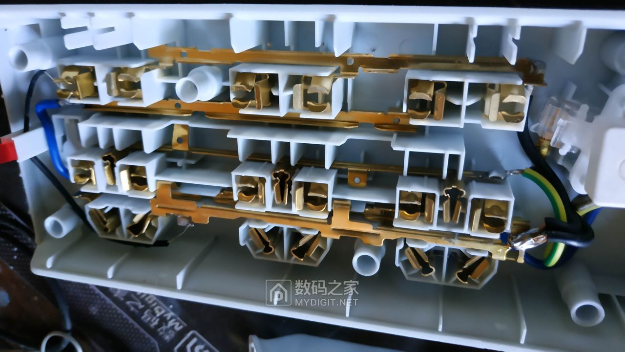

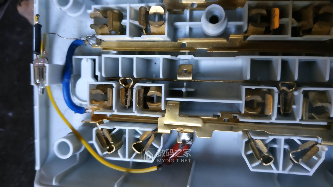

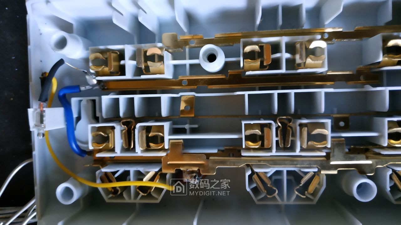

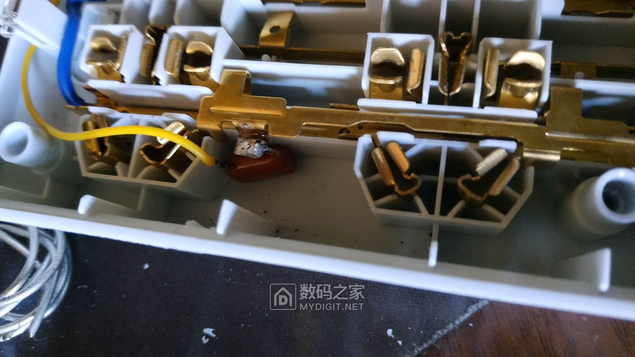

现在的排插指示灯基本上都是二极管串电阻,用它一年半载就电阻发热烧坏。
少见有氖泡指示灯的。欧普有少数是氖泡串电阻的,可能是成本控制的原因。
氖泡串电阻大部分功率都消耗在电阻上发热。淘宝买了20只630V103CBB电容,直接串联氖泡即可。光线柔和漂亮。而且电容是无功功率,不会发热也低碳环保。
制作过程中漏拍了图片,将就着看。
IMG_20190608_083314.jpg IMG_20190608_084635.jpg IMG_20190608_084640.jpg IMG_20190608_085914.jpg IMG_20190608_085916.jpg

电容应当再并联一个1兆欧左右的电阻,给电容放电。

c刚充电时相当于短路LED能抗住吗
