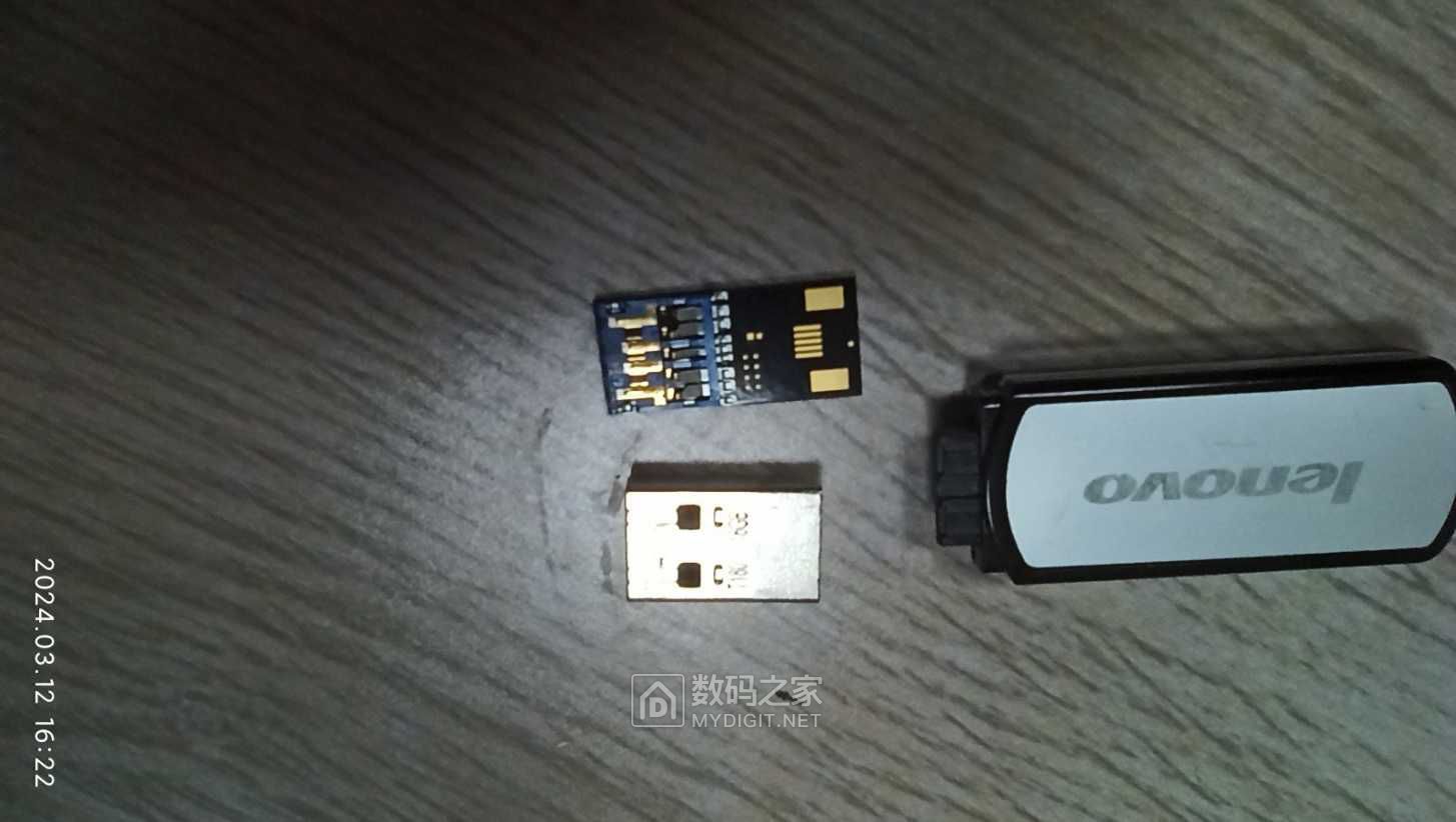

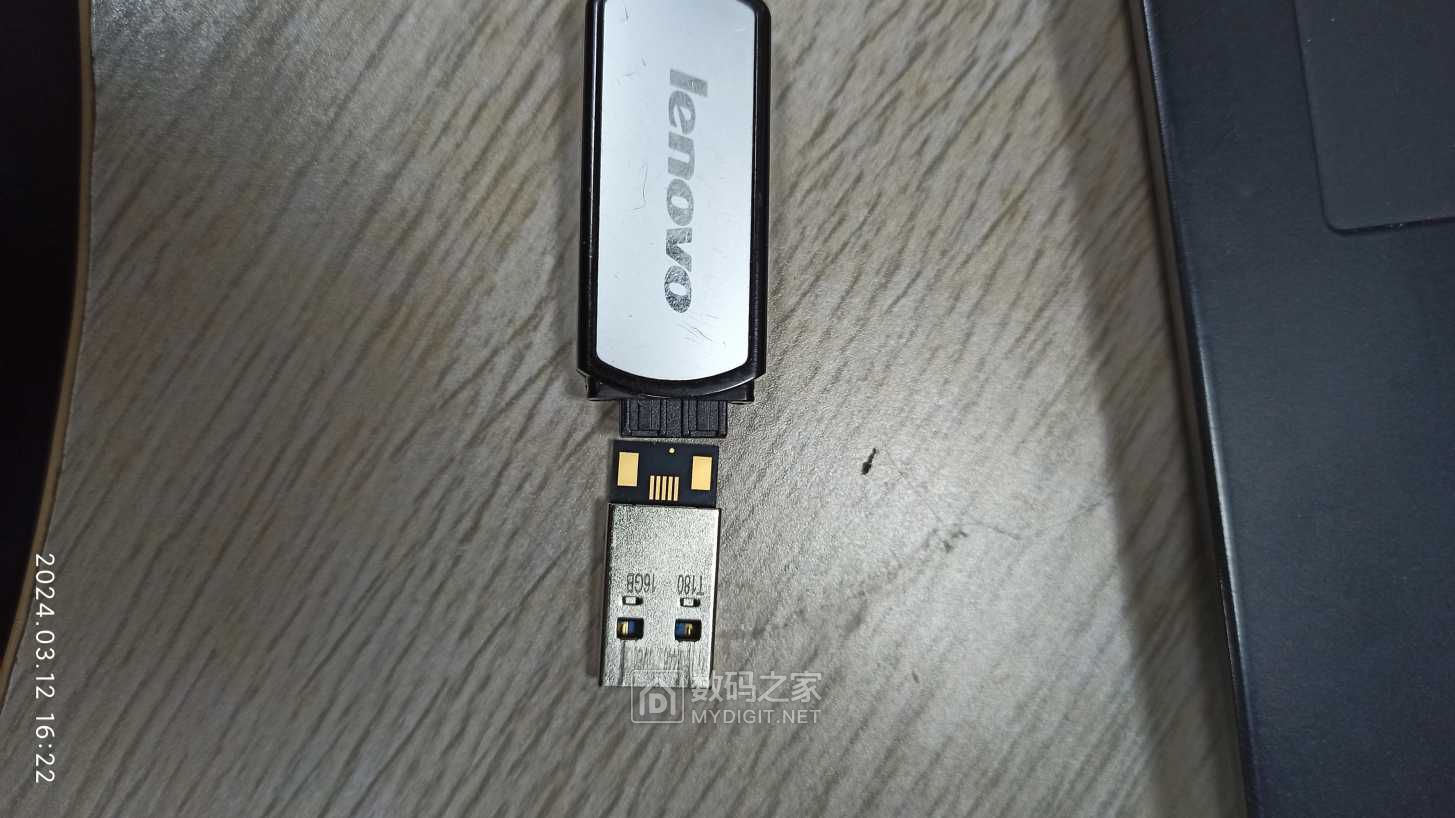

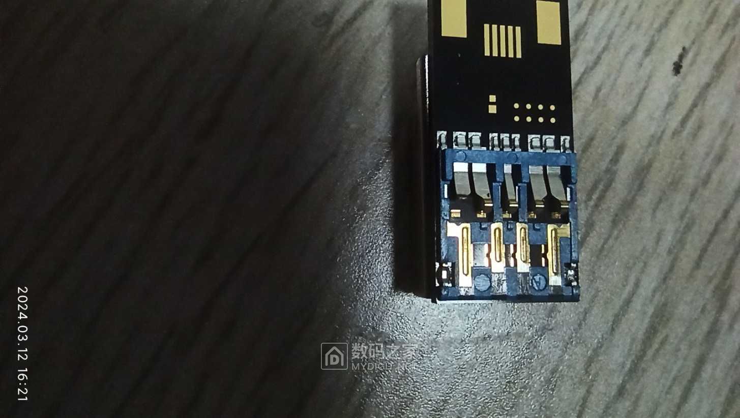

这U盘也用了几年了,今天直接拔了出来发现里面有个针脚断了,有什么方法可以飞线连上么?
貌似现在不连也还能用……

一般人没那技术,里面那排是USB3,没有也不影响,无非是只能用USB2.0而已...

这个是USB3.0的触点
不用的话就成了2.0

64G以内的,就这么用吧,要是比这容量大,就更换整个USB3.0的头子

中间那根是地线,可以用烙铁先加热断脚那一针,锡熔后再加热一段时间,固定引脚的胶框也有点熔的痕迹时,用镊子将断脚抽出来,然后再以法炮制将中间那根针取下换到断的那边就行了,我有个闪迪的盘就是这么修好的。

最里面一排是3.0的针脚,断了也能用,无非就是无法进入3.0模式了
