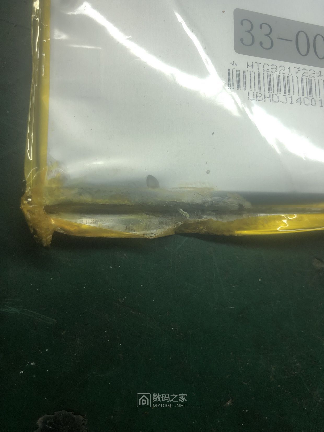

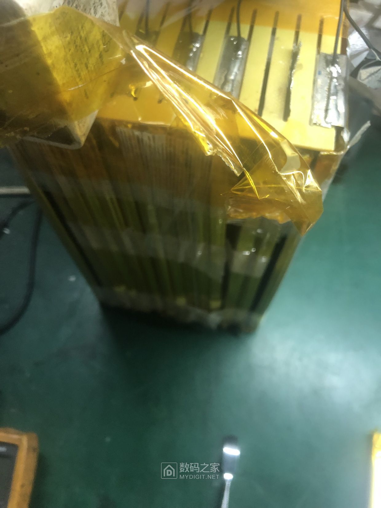

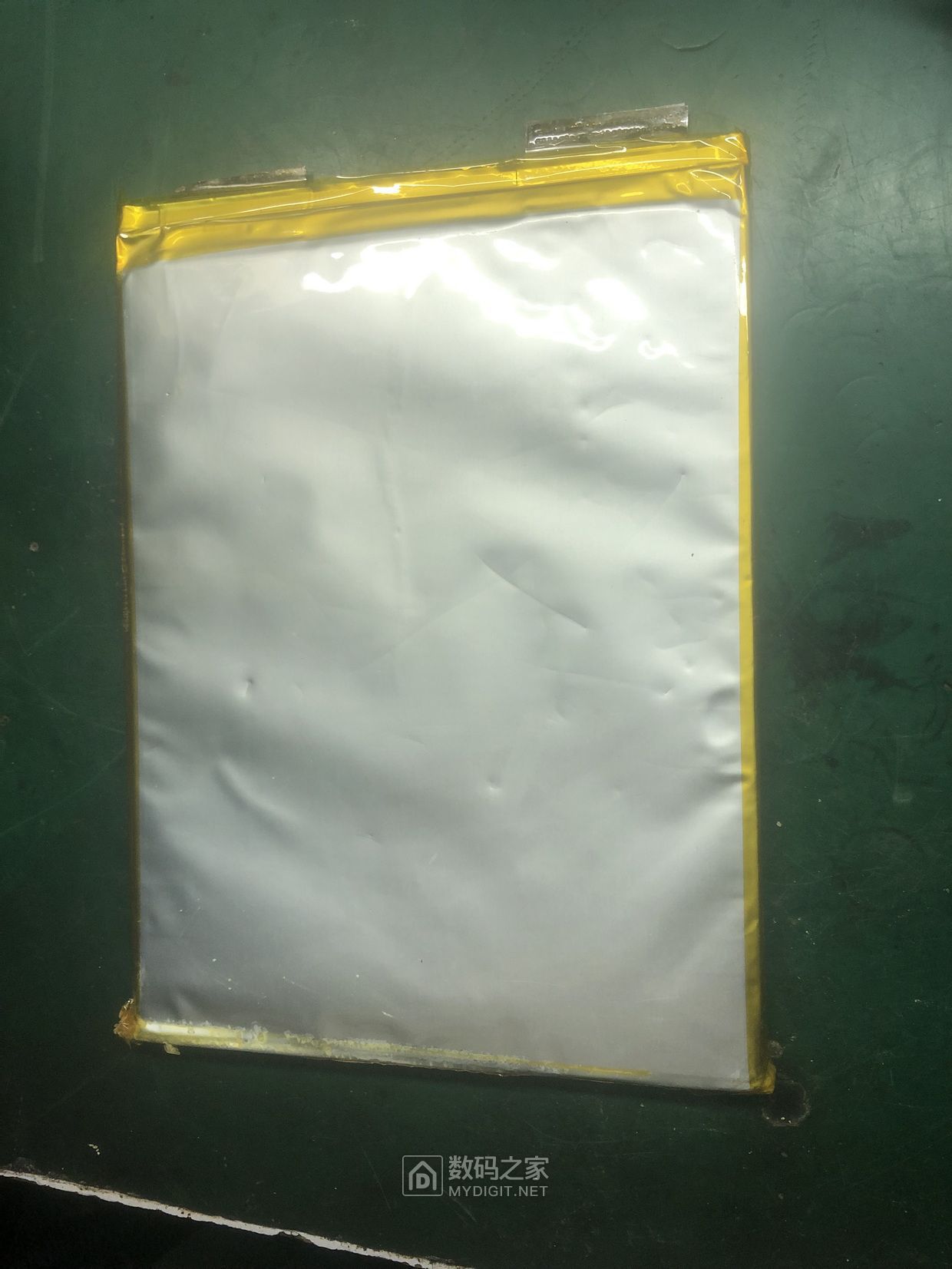

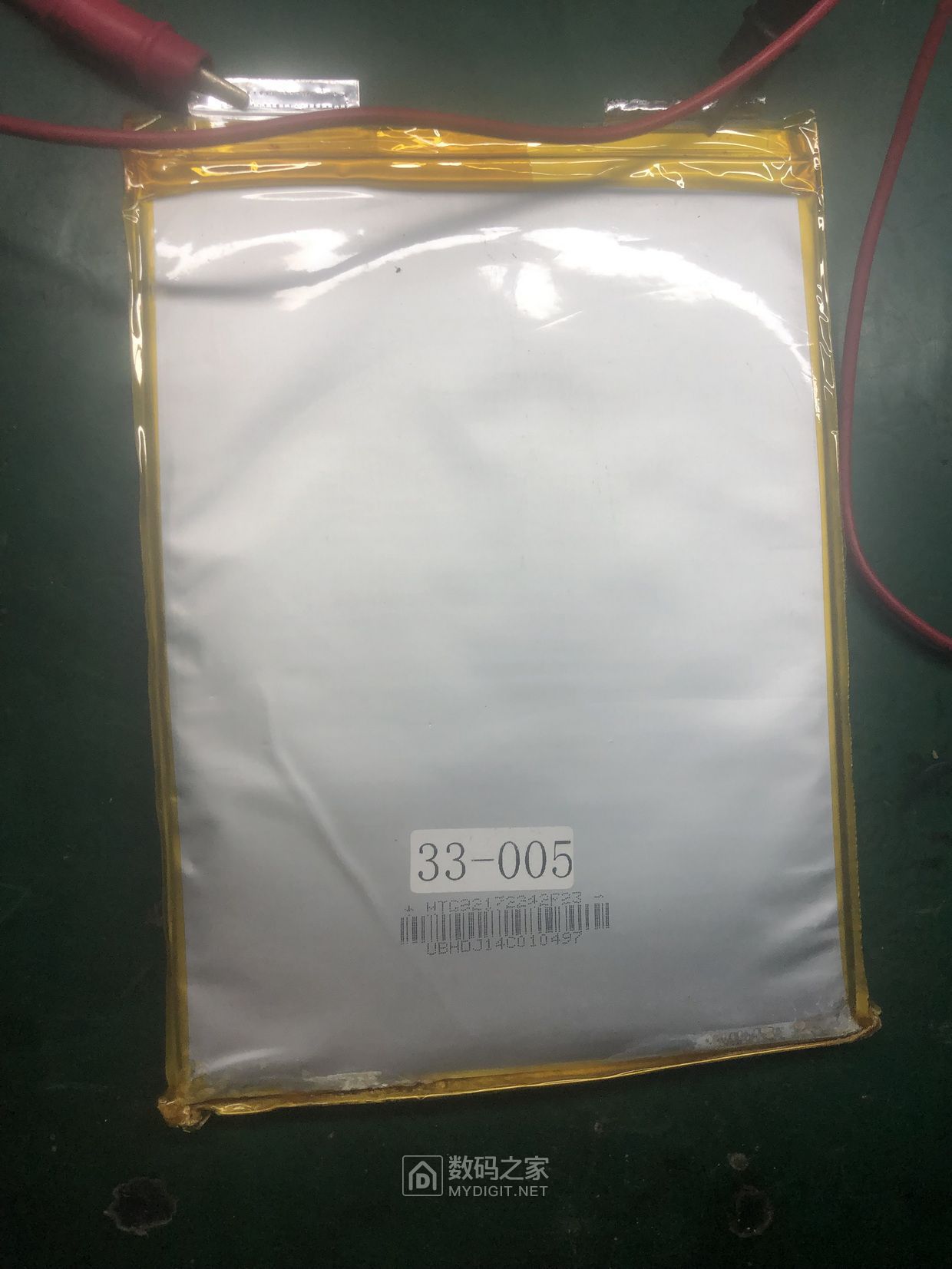

标称40A3.2V估计是磷配铁锂电池。不过如何识别品牌,是不是40A的容量,放电5A跌幅厉害3.2V降到了2V,估计是坏了。其它组的跌幅没那么大,找一下品牌购一个换上。

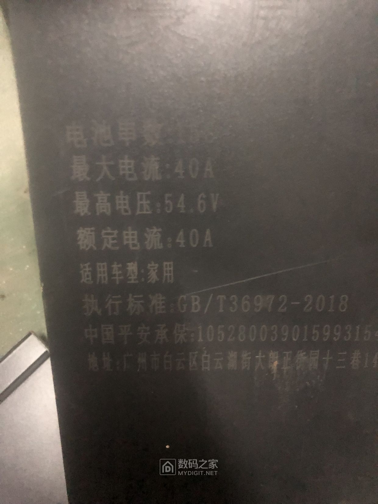

生产单位名称(标称)    广州市福记新能源有限公司
生产单位地址(标称)    广州市白云区白云湖街大朗正街园十三巷14-1号1楼
产品名称            锂电池
商标(标称)        豪威远
[backcolor=rgba(211, 211, 211, 0.86)]Text.

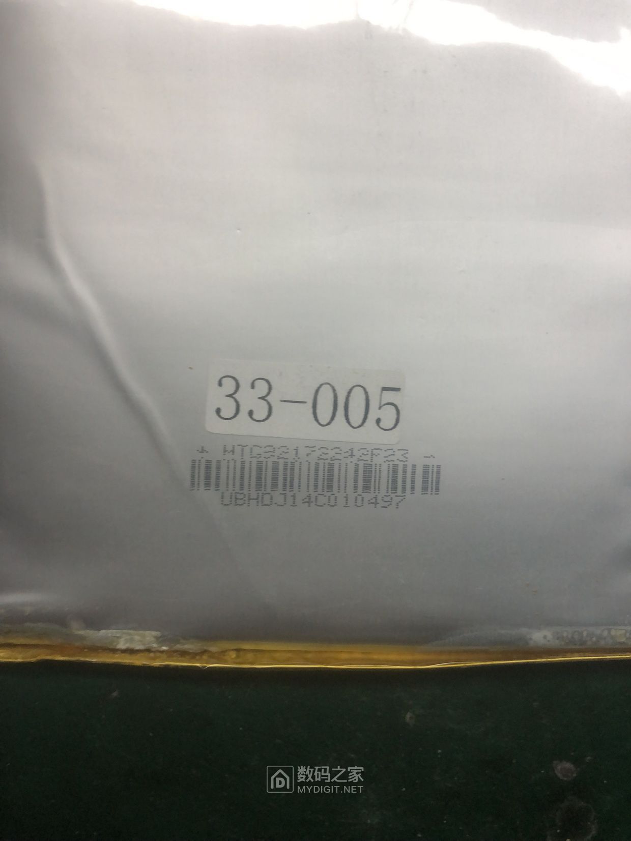

电芯呀兄弟,要换电芯,电芯的品牌从标签中能看出来吗
发表于 2024-4-2 00:03:41 | 显示全部楼层
条形码只是一维的吧,而且扫出来的估计也是内部编号,对应的信息要在内部生产管理系统里查才行...
