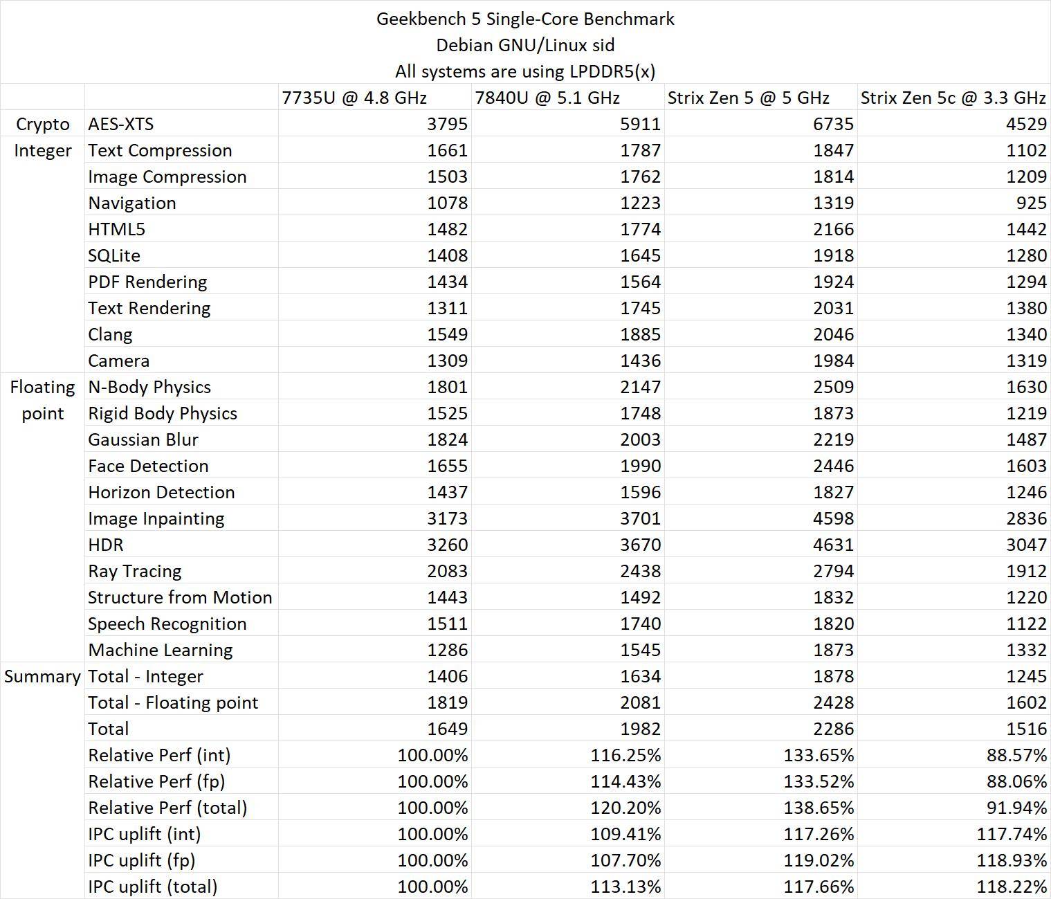

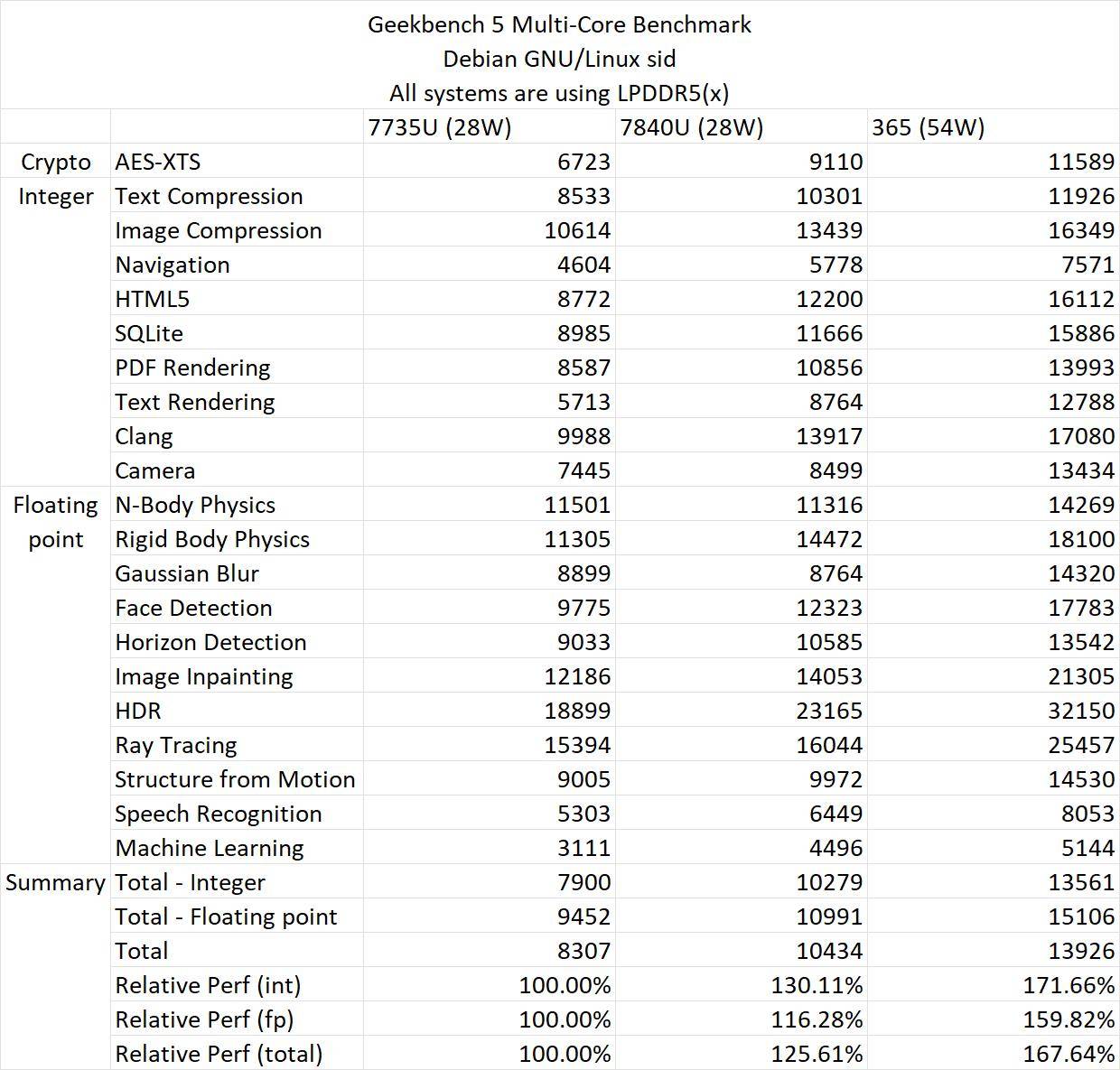

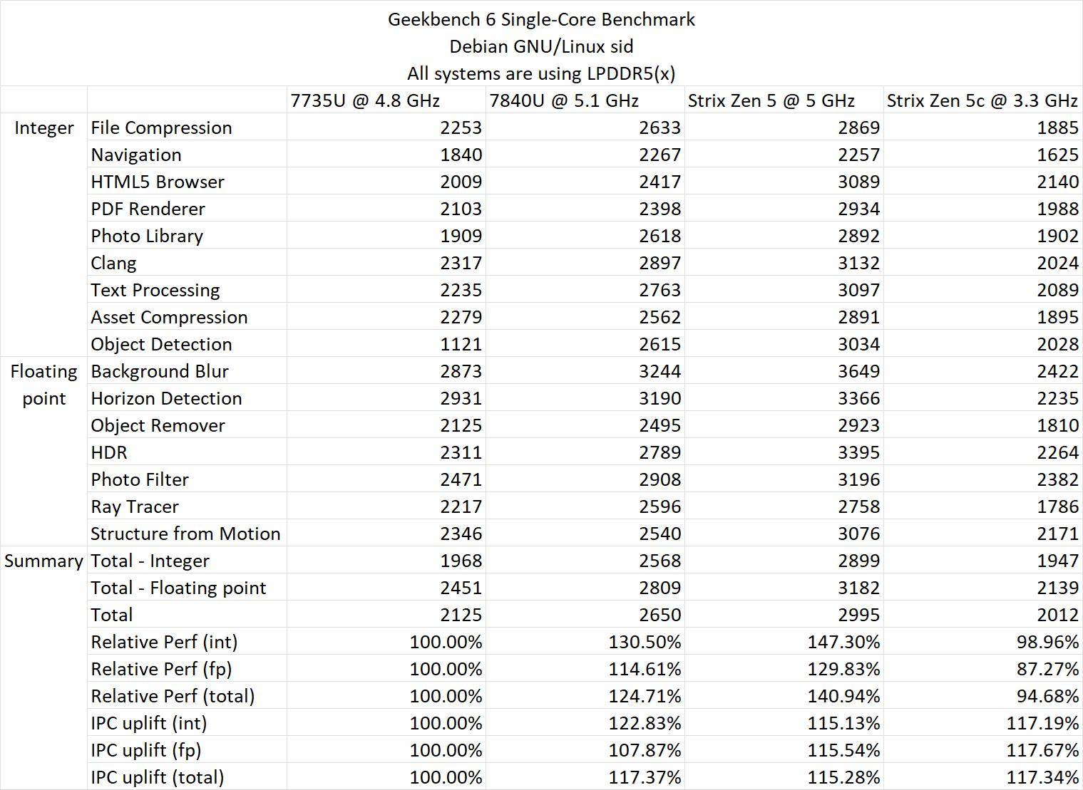

Geekbench 5 / 6
在 Geekbench 5 / 6 测试中,Zen 5 的 IPC 提升为15.28% 与 17.66%,好于 SPEC CPU 2017 int rate 的提升,更符合 AMD 官方宣称16% 的提升。
▲Geekbench 6 单核测试
▲Geekbench 6 多核测试
▲Geekbench 5 单核测试
▲Geekbench 5 多核测试
