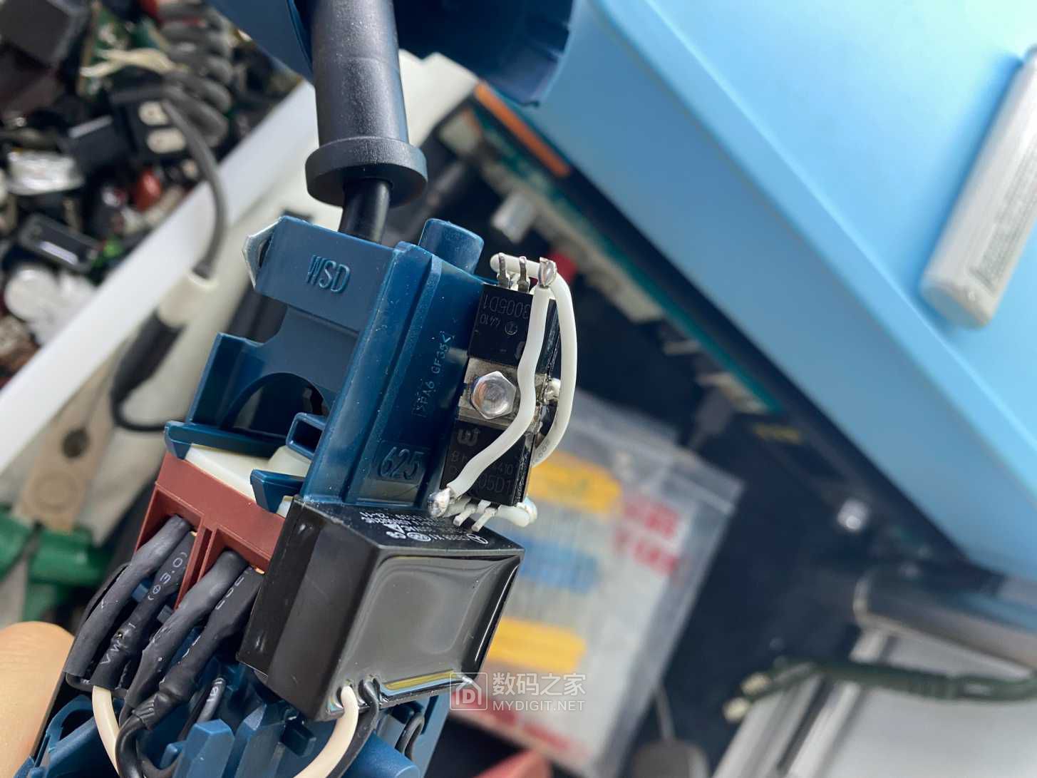

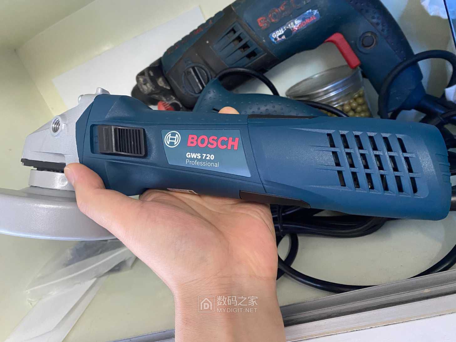

一直以来对角磨机这种凶狠的工具比较忌惮,这个机器买回来也一直吃灰,切割一般小电磨。闲来没事把它加个二极管降速。以前百度上看过类似简单降速的建议,今天实测好用,切割测试也有力,对我来说够用了。
二极管降速原理:二极管具有单向导电的特性,即正向电压可以通过,负向电压被截止。220V交流电是以每秒50次正负交变的电压,50次的交变电压中,25次为正半周,25次负半周,因为二极管只能通过正半周电压,相当于一个周期只通过一半的电压,即半波整流,因此电机速度变慢。

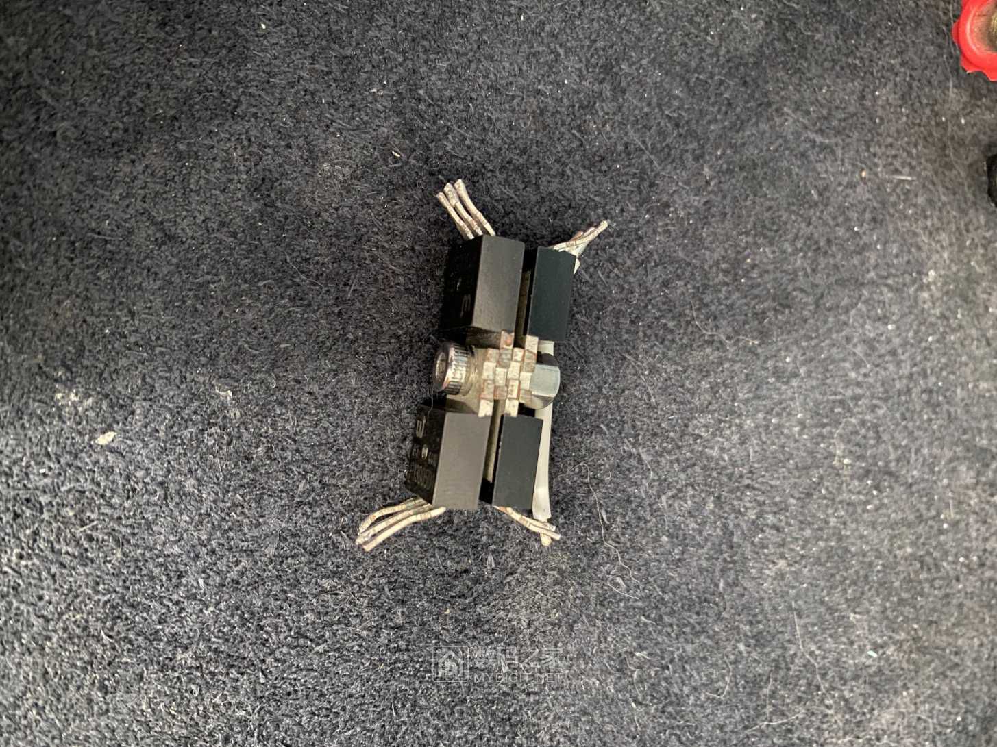

在这里,我用了13005的三极管当二极管用。之所以选择它,是因为它抗造 过热也不容易烧。这还是吹风机里得出来的经验,以前一把近两千瓦的发廊吹风机,隔几年要烧半功率二极管,换了两次以后,我不用二极管了,用上了一颗13005,好吧,一直用到现在没再坏过。这次并了四颗 工作测试温热。

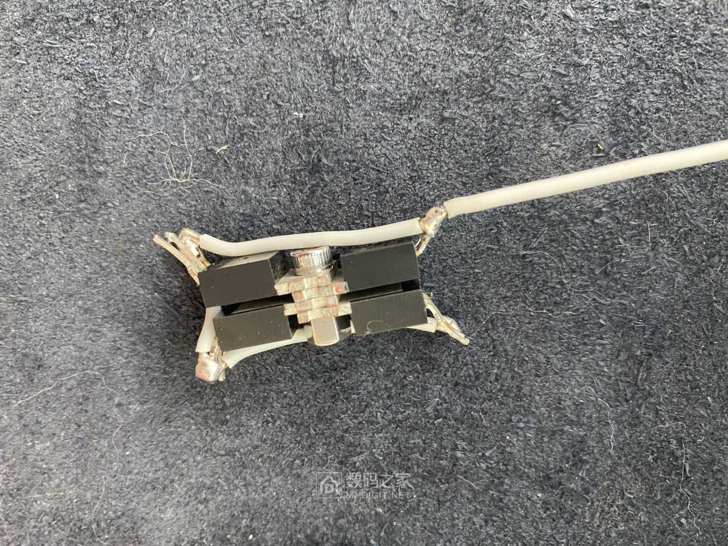

4颗p13005d1,用基极和集电极当二极管用。
焊接引线
装壳

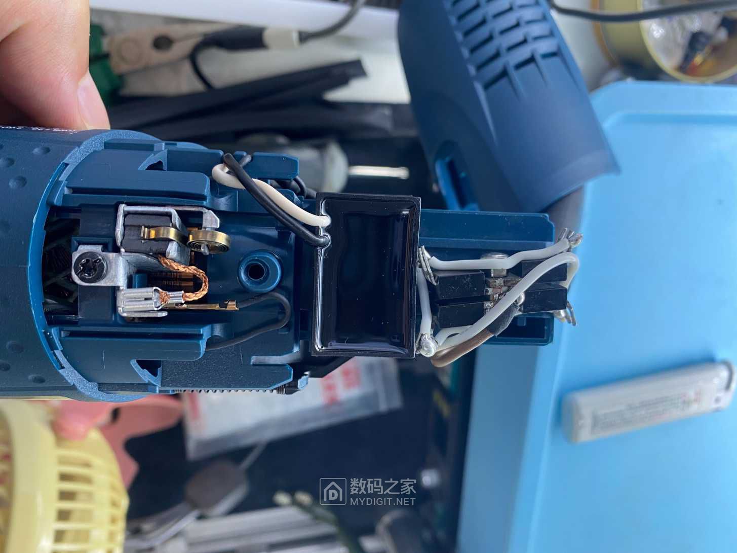

这个位置刚好可以容纳
用个绳子扎一下
试用OK 合盖装机。
