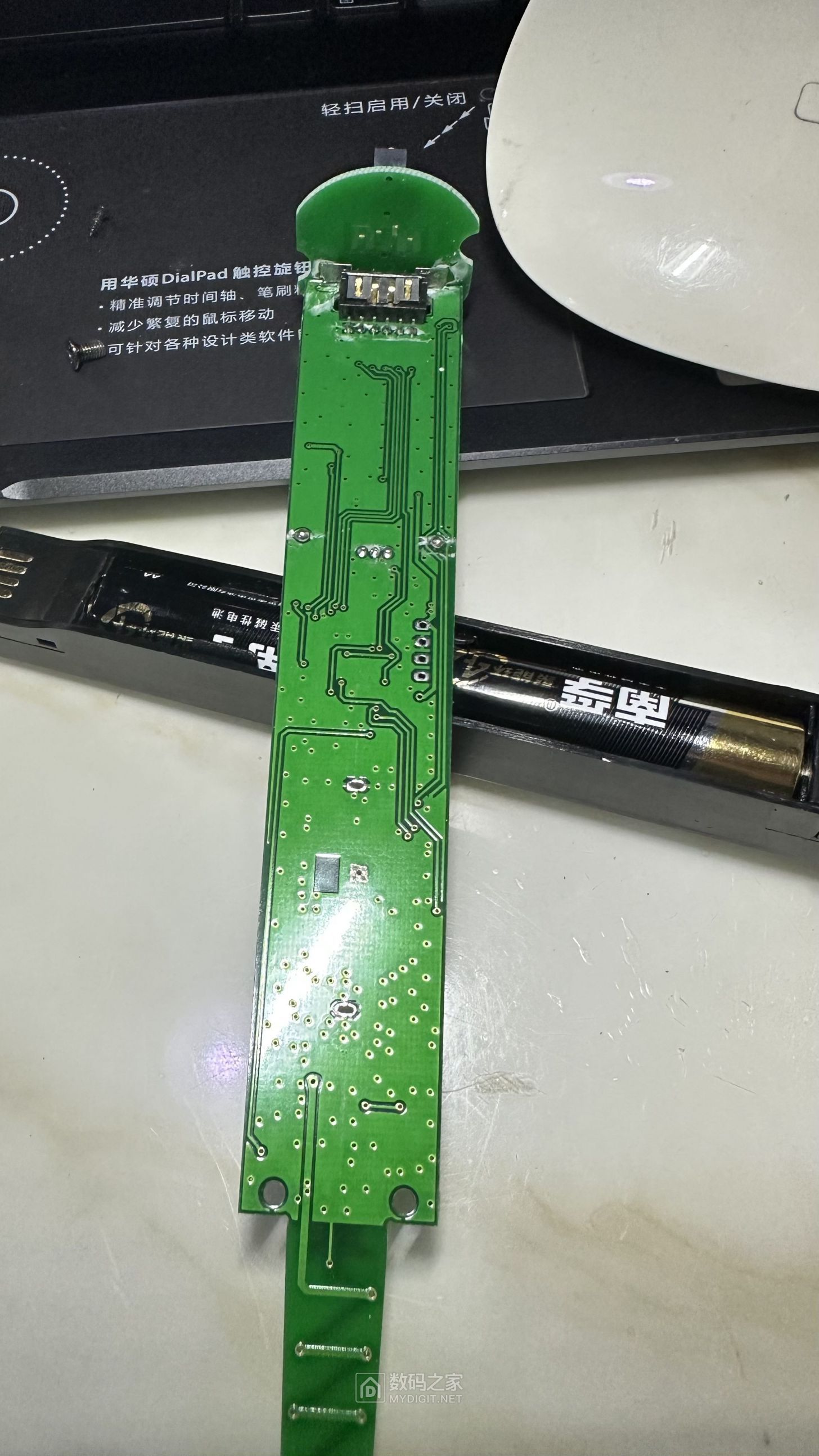

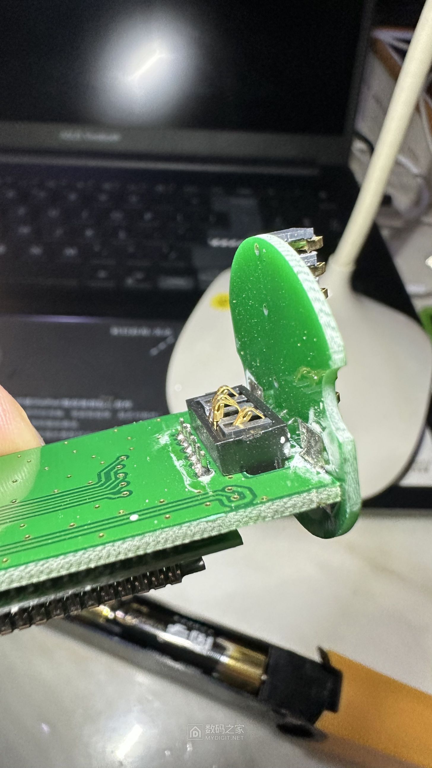

SOUNDHUANG SKM9000话筒不开机维修
故障:不开机
拆开发现二极管脱落,电池触点变形,焊接下,调整电池触点,修复

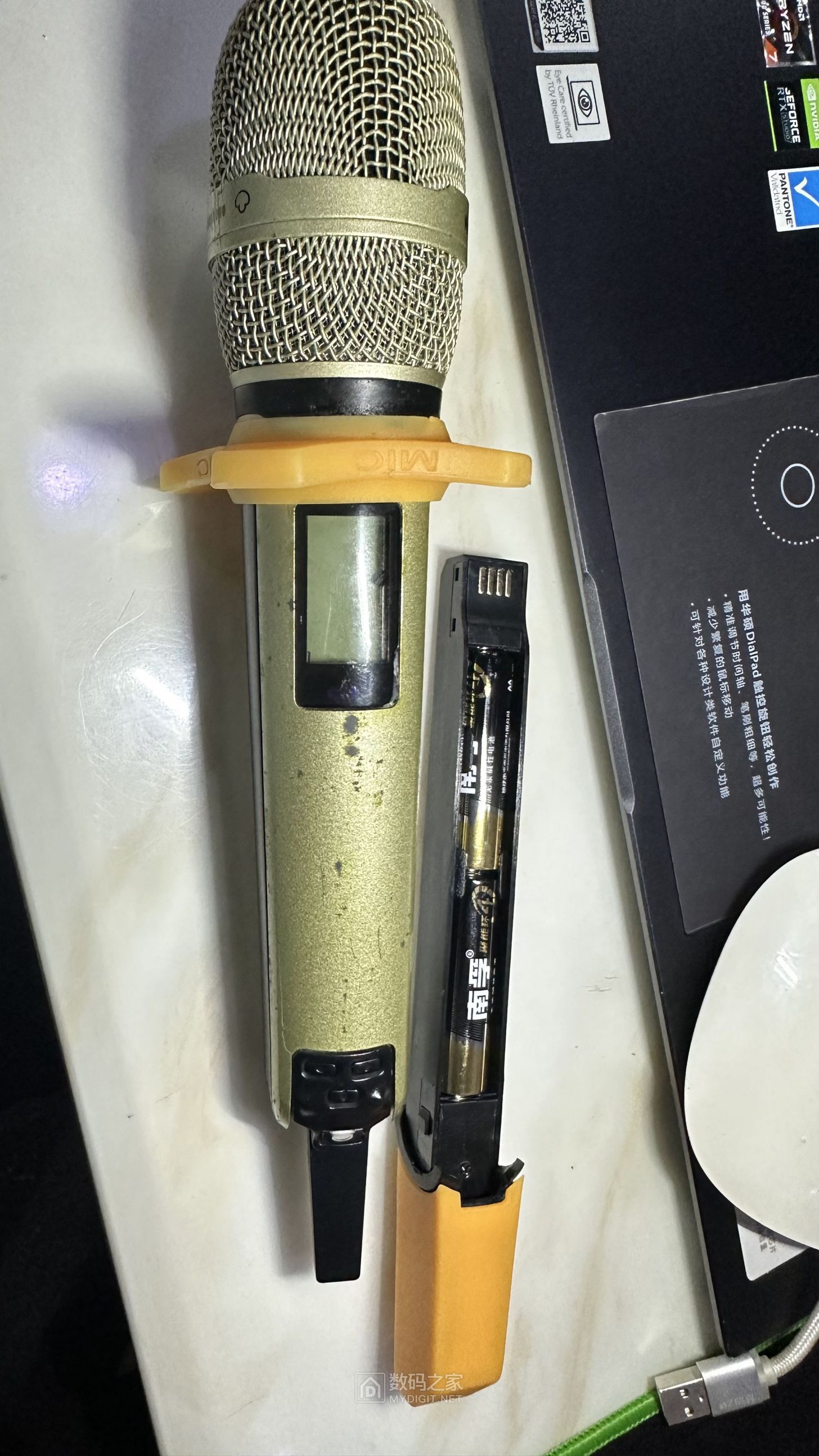

发表于 2024-10-8 15:12:18 | 显示全部楼层
这种一般都是动圈麦
发表于 2024-10-8 15:15:15 | 显示全部楼层
动圈,这个十有八九都是摔坏的

 楼主| 发表于 2024-10-8 16:38:41 | 显示全部楼层
bennanhaier 发表于 2024-10-8 15:15
动圈,这个十有八九都是摔坏的
是的,塑料外壳裂开了

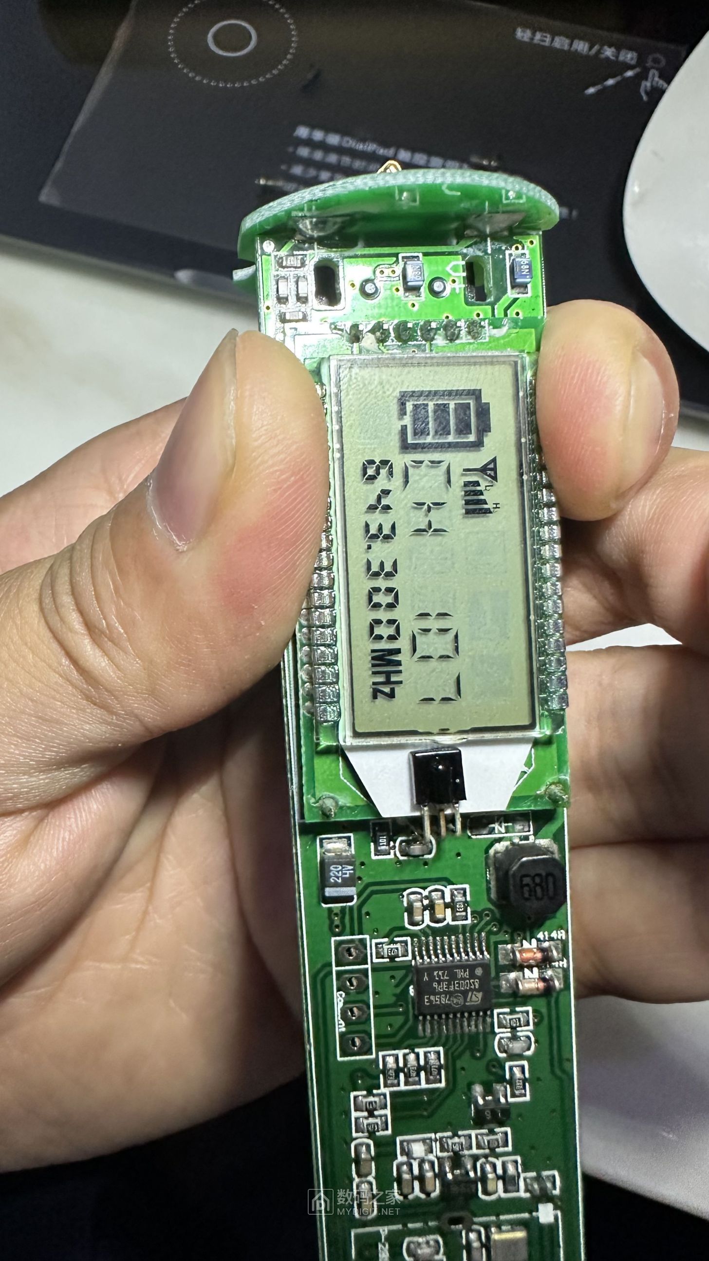

发表于 2024-10-8 17:12:56 | 显示全部楼层
最主要的那颗QFN16封装的芯片型号没有拍清楚,建议楼主补发!

发表于 2024-10-8 18:28:28 | 显示全部楼层
stm8做主控啊
发表于 2024-10-8 23:15:02 来自手机浏览器 | 显示全部楼层
贴片脱落了还能找出来?出厂焊接不良还是短路烧了
