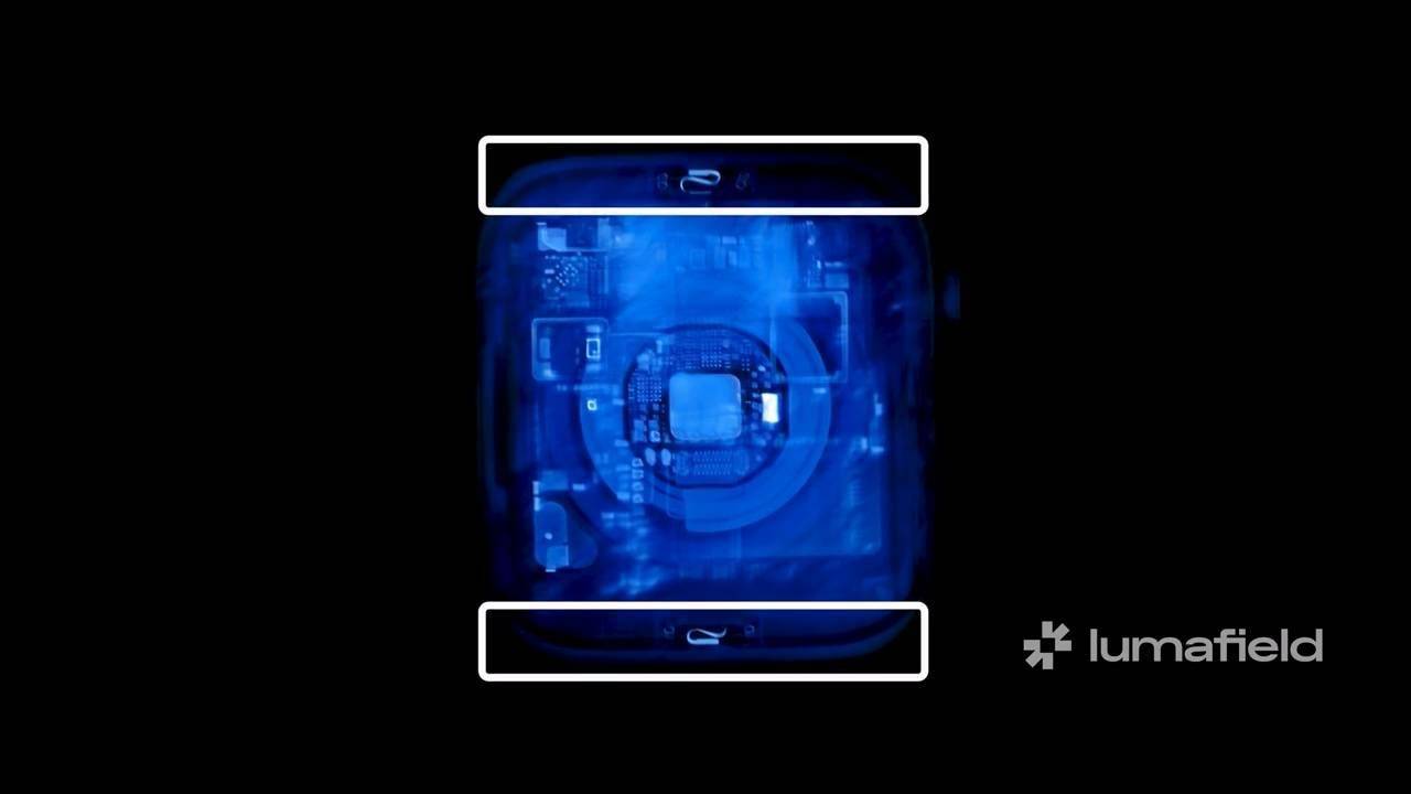

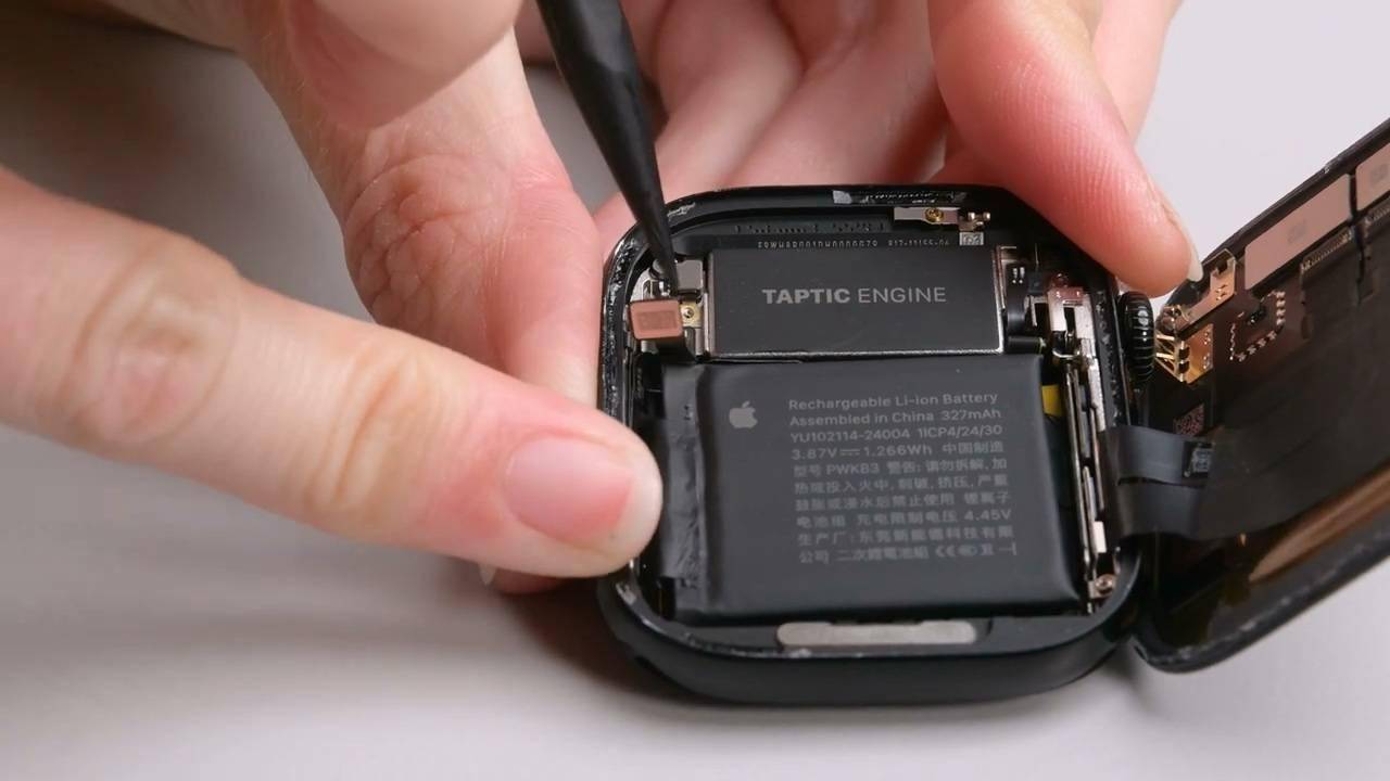

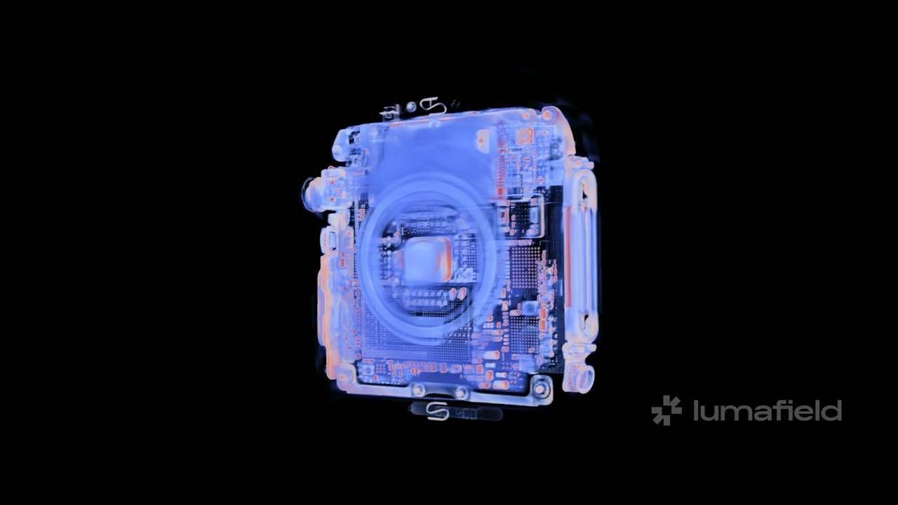

iFixit 拆解后发现苹果为了在不影响传感器、镜头等内部组件的情况下,为了让 Apple Watch 更加纤薄,采用了封闭式外壳,意味着对做工、组装等提出了更高的要求,也意味着消费者更难自行维修。IT之家附上相关截图如下:

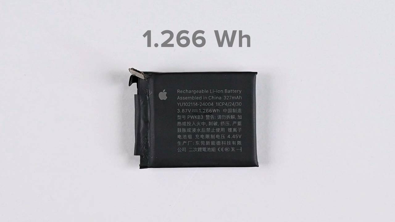

iFixit 拆解后发现 Apple Watch Series 10 和此前型号相同,采用软包电池设计(指外壳为铝塑复合膜封装的锂电池)。该手表内置 327 mAh、1.266 Wh 的电池,使用传统粘合剂。

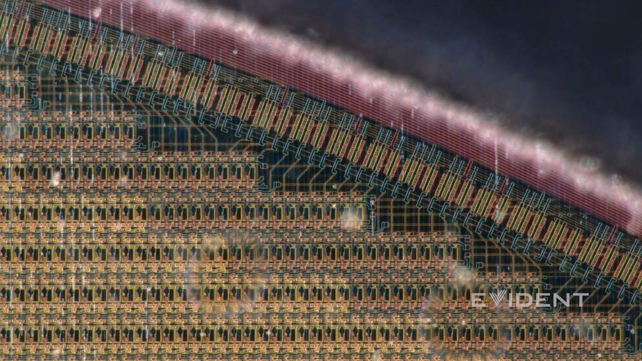

该团队近距离观察 OLED 屏幕之后,认为 Series 10 的 OLED 显示屏与 Series 9 没有明显差异,只是 Series 10 显示屏经过调整后实现更宽的观看角度。
