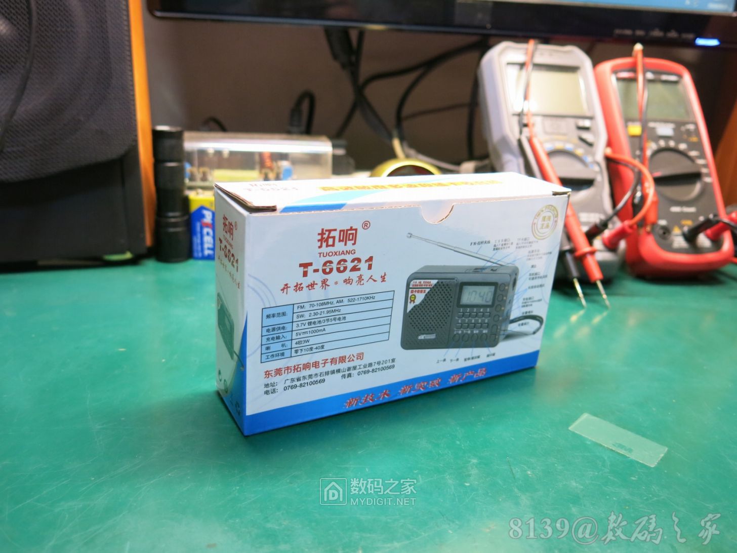

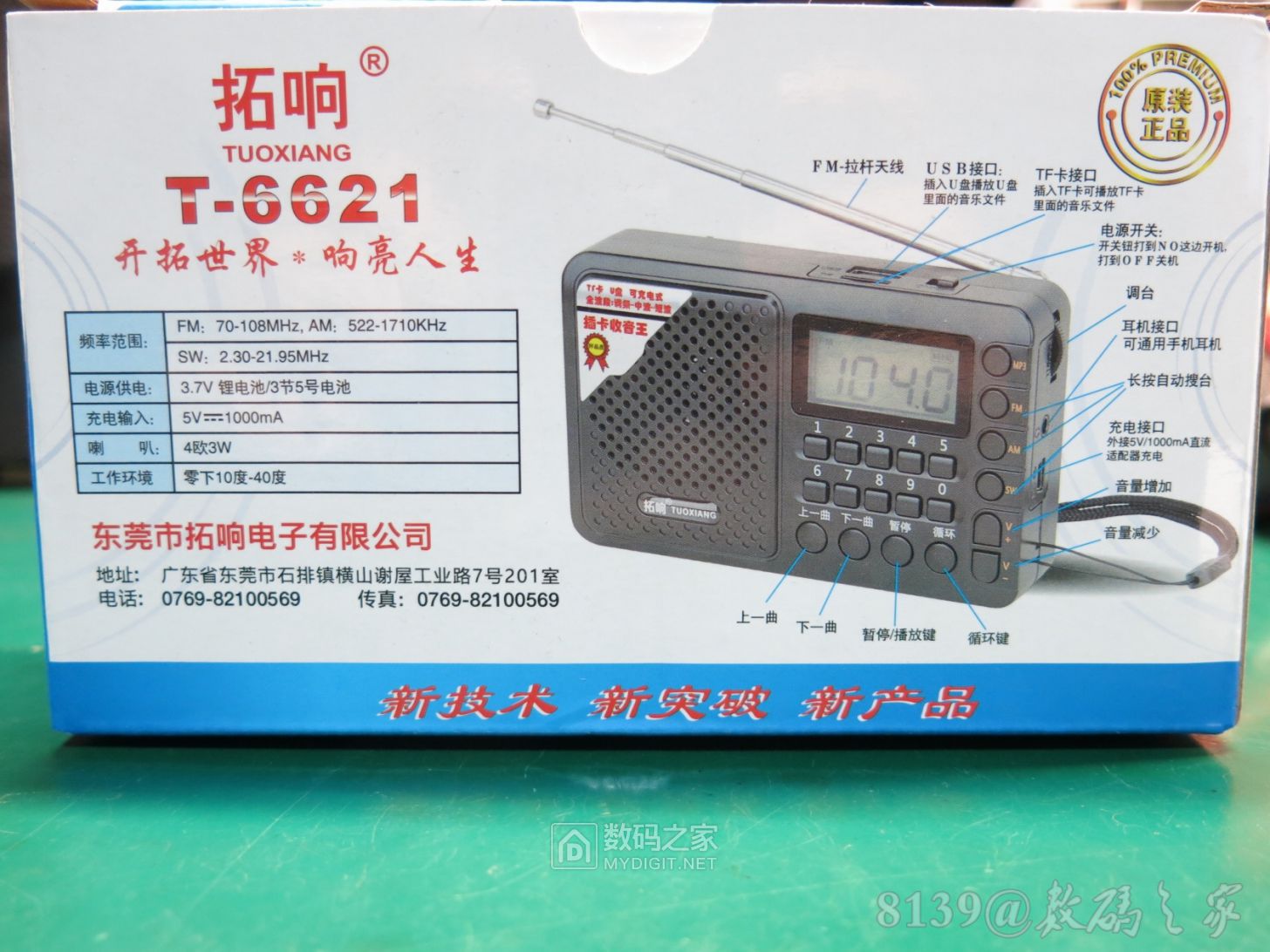

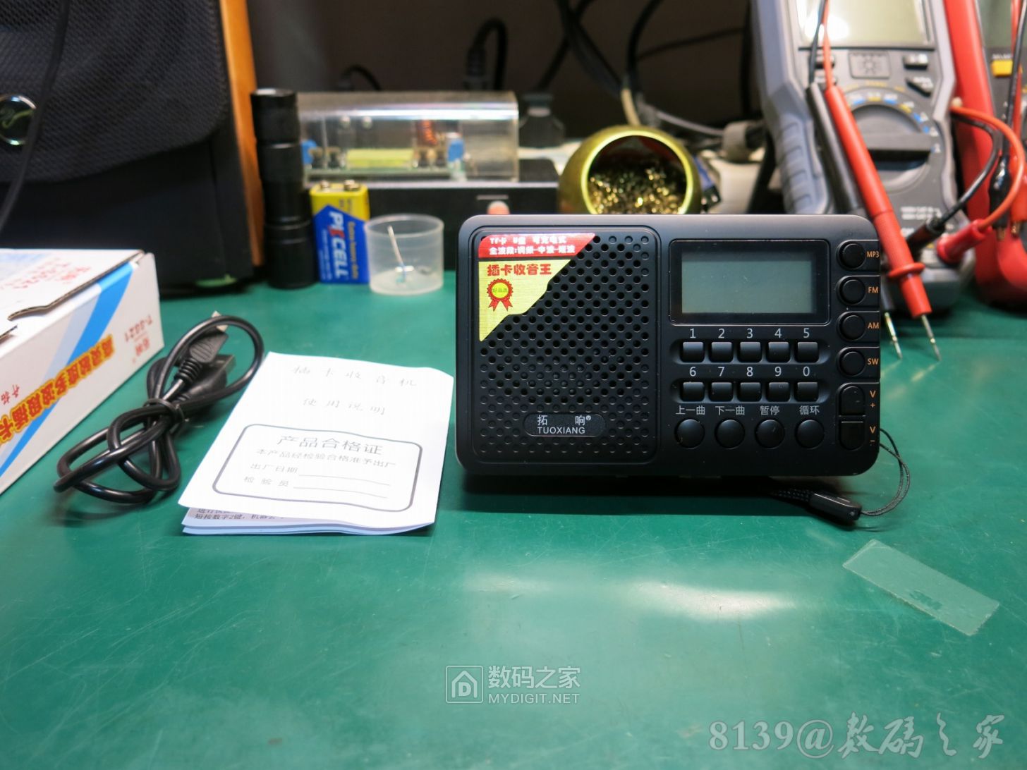

外包装的正反面,大致的功能和参数都标注好了

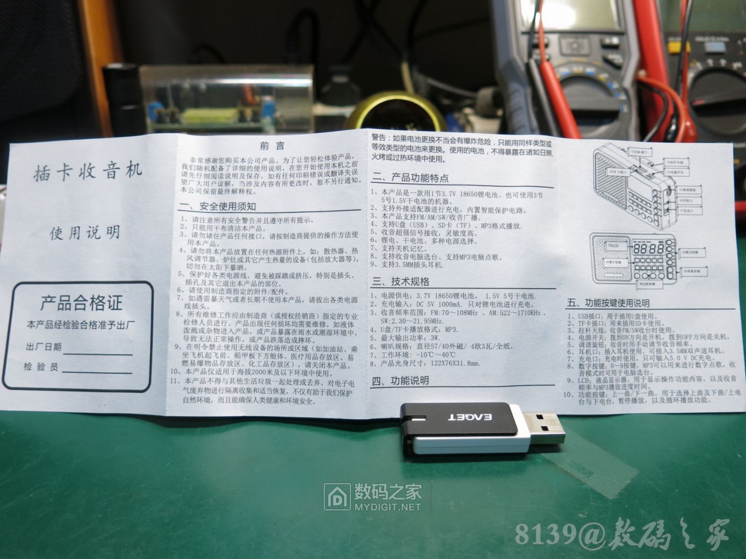

盒子里包括主机、充电线和说明书
说明书详情

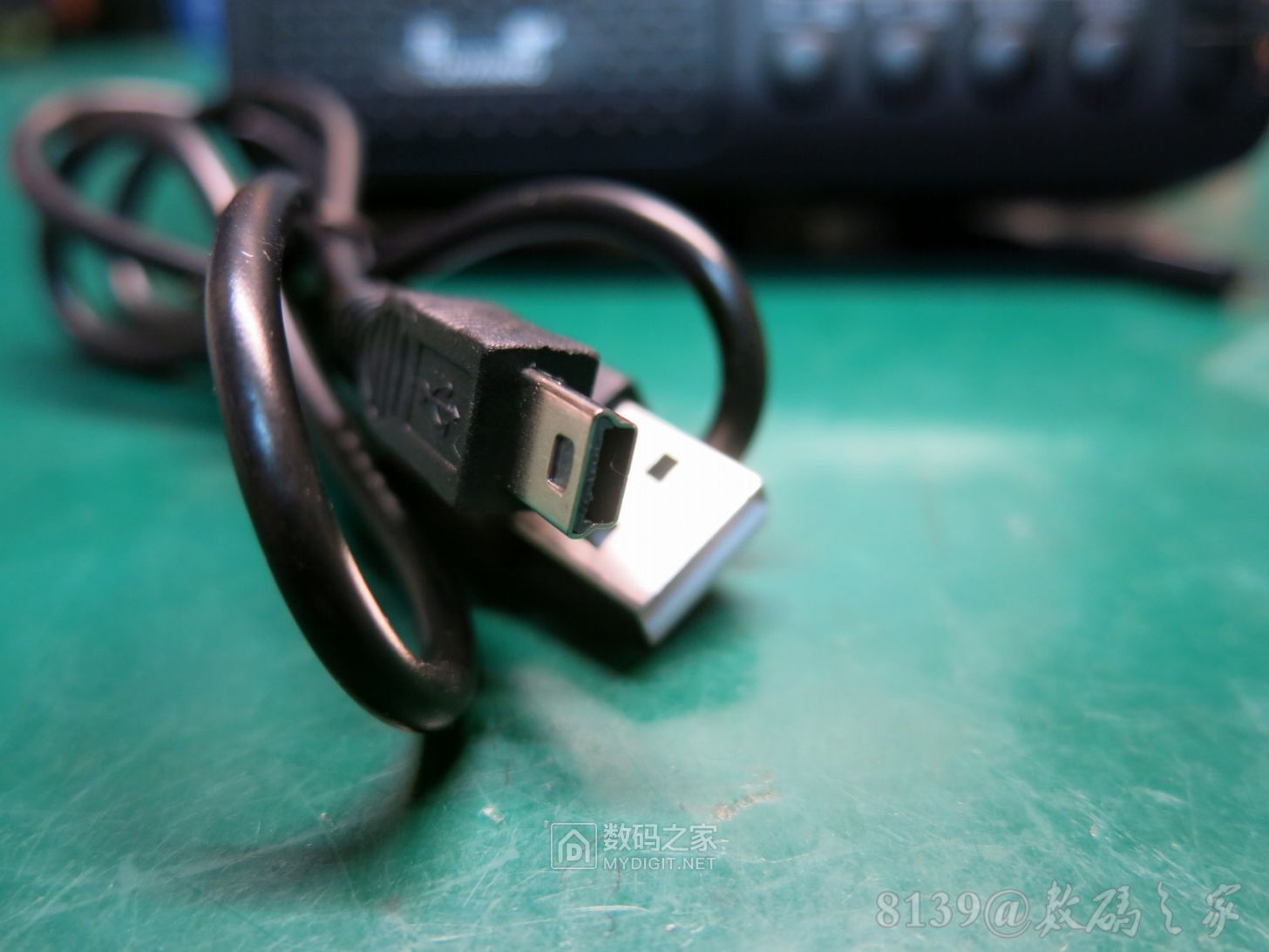

充电线用的是mini接口的,mini虽然老了些,但胜在结实,比Micro好,之所以不用Type-C,是因为怕意外的高压损坏收音机,前面的说明书里厂家有提及这个事

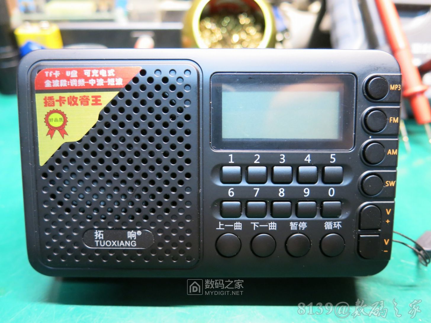

收音机正脸,右侧的一列按键是功能切换和音量大小调节,其中FM/AM/SW键长按是自动搜台,中间的数字键是输入频率/选择频道/选择曲目用的,下面一排按键是曲目切换和控制

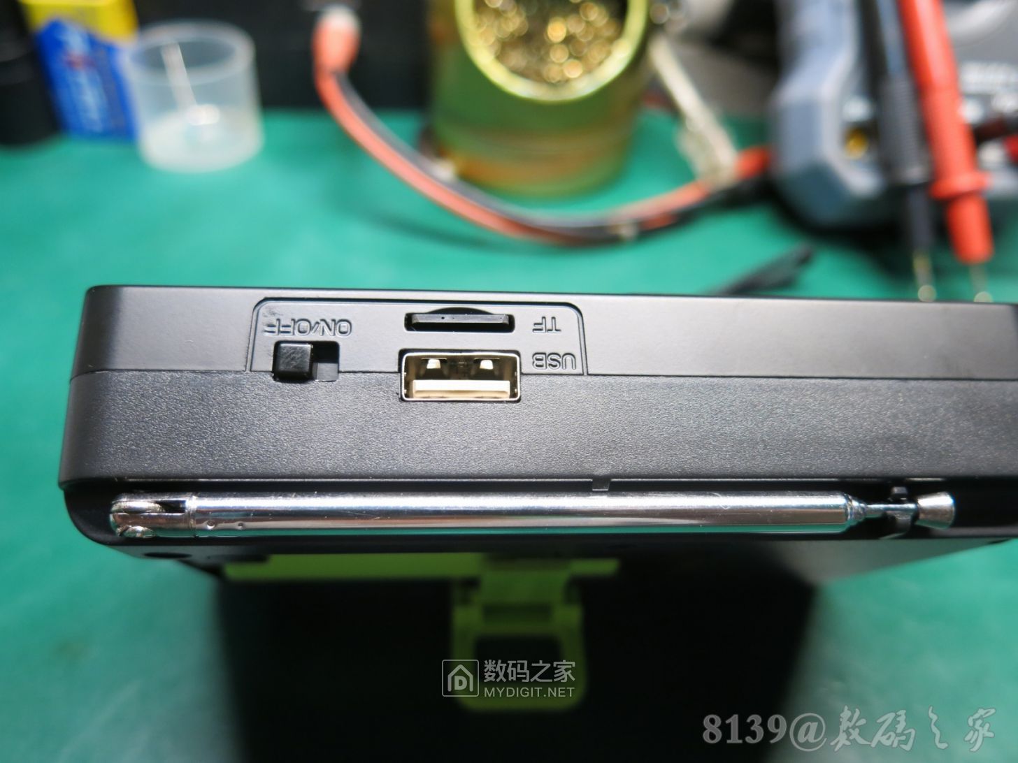

收音机顶部是电源开关和TF卡槽和U盘接口,把音频复制到卡或者U盘里,插上就可以播放
这边是mini的充电口和耳机孔,最右边是调谐旋钮,收音机支持手动调谐,步进0.1个单位。需要说明一下,这个收音机的耳机输出音质比较单薄,就是个能听的水平,比起它的喇叭的音质,差了不少

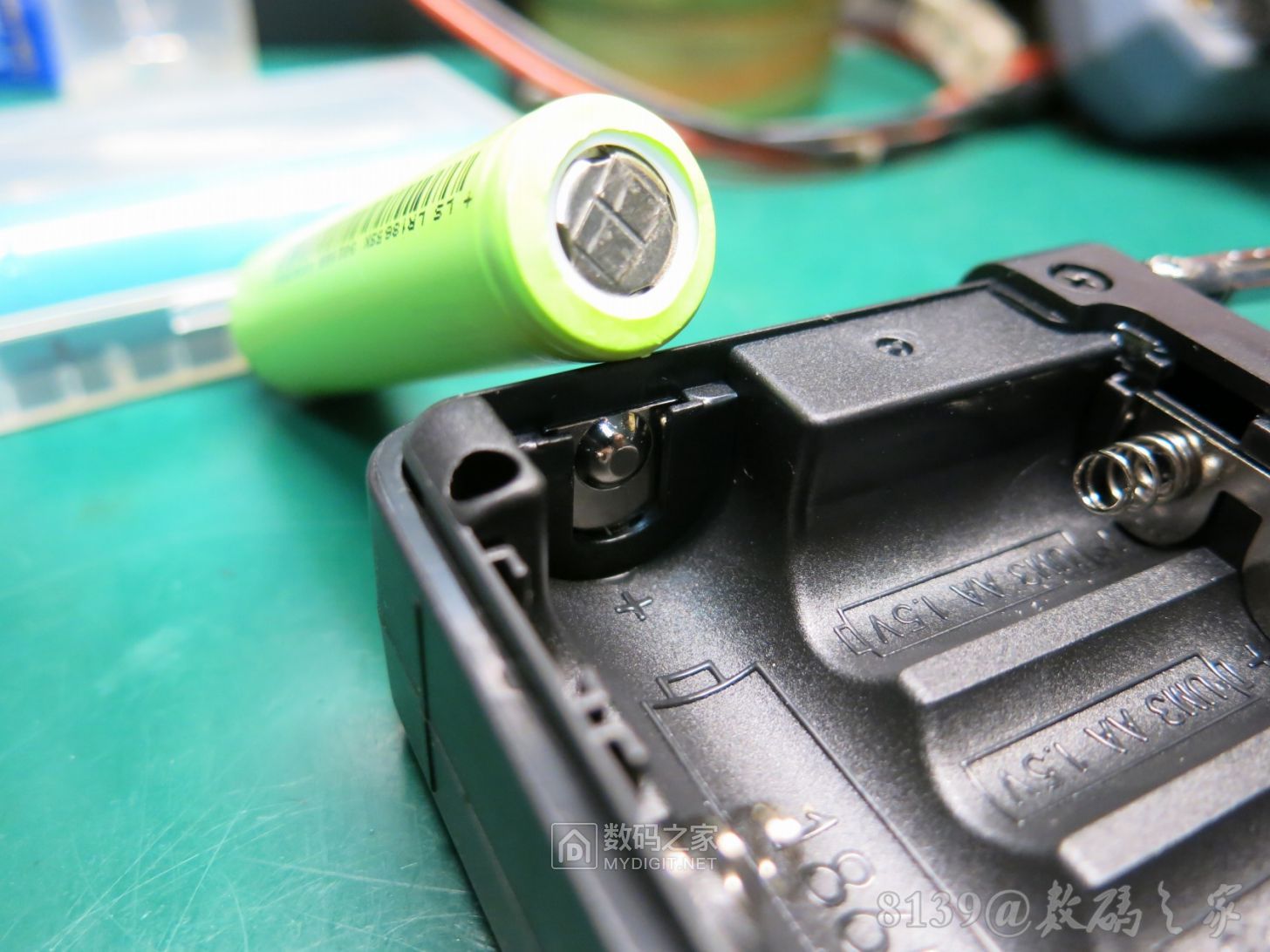

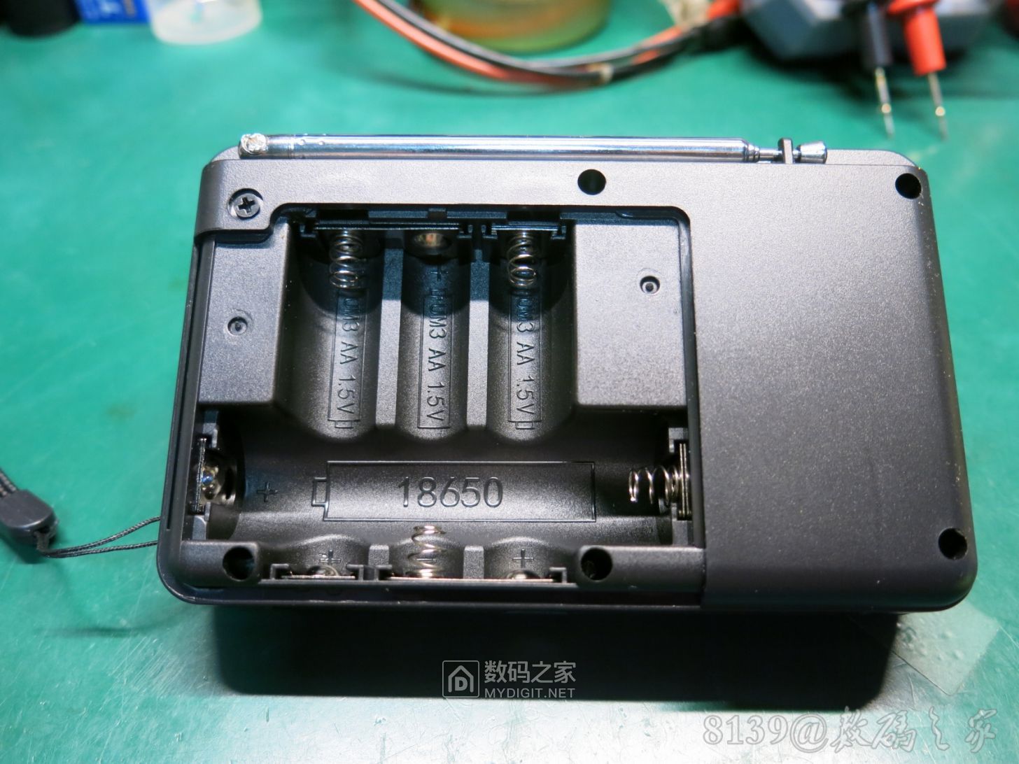

我买这个收音机,就是看中了它可以支持三节AA电池供电,或者一节18650锂电池供电,非常灵活
而且电池仓18650的正极触片是凸起的,支持平头的18650,当然也支持尖头的18650,非常奈斯

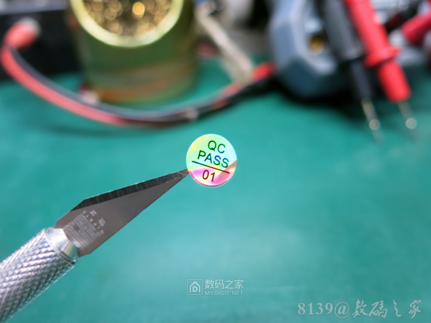

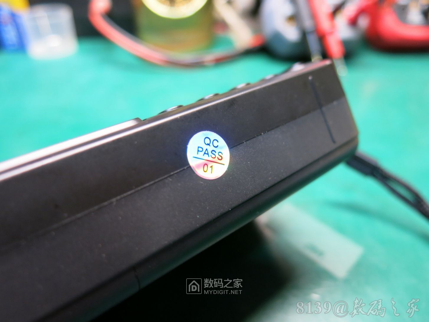

下面开拆,主机有个防拆的QC标签
热风枪稍微加热一下标签,完美取下

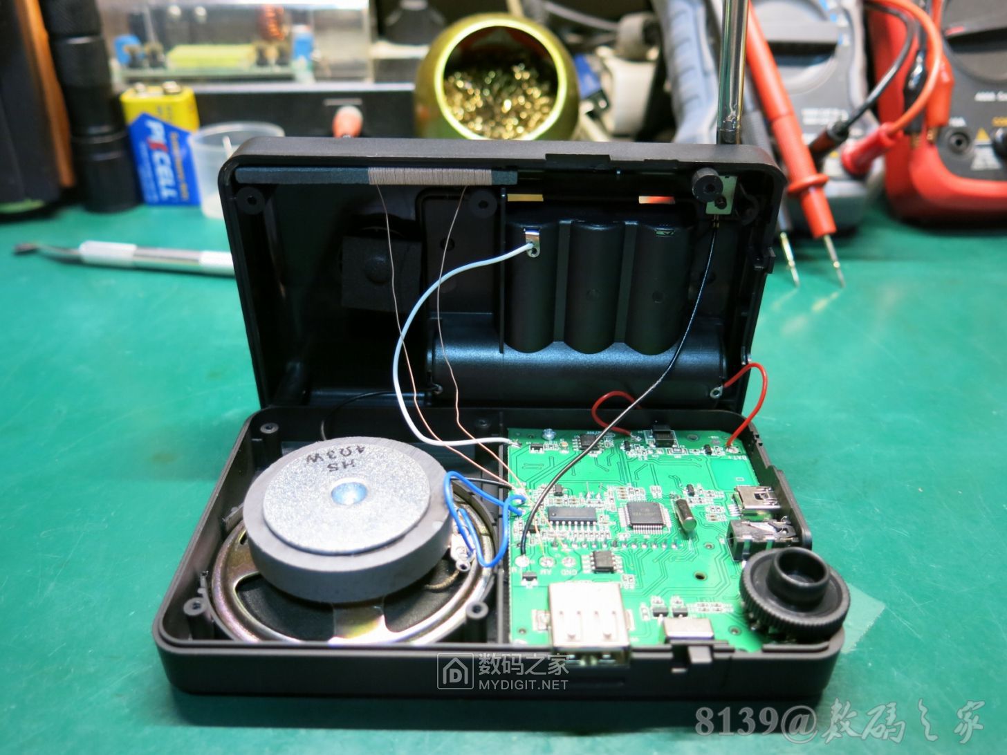

掀起你的盖头来

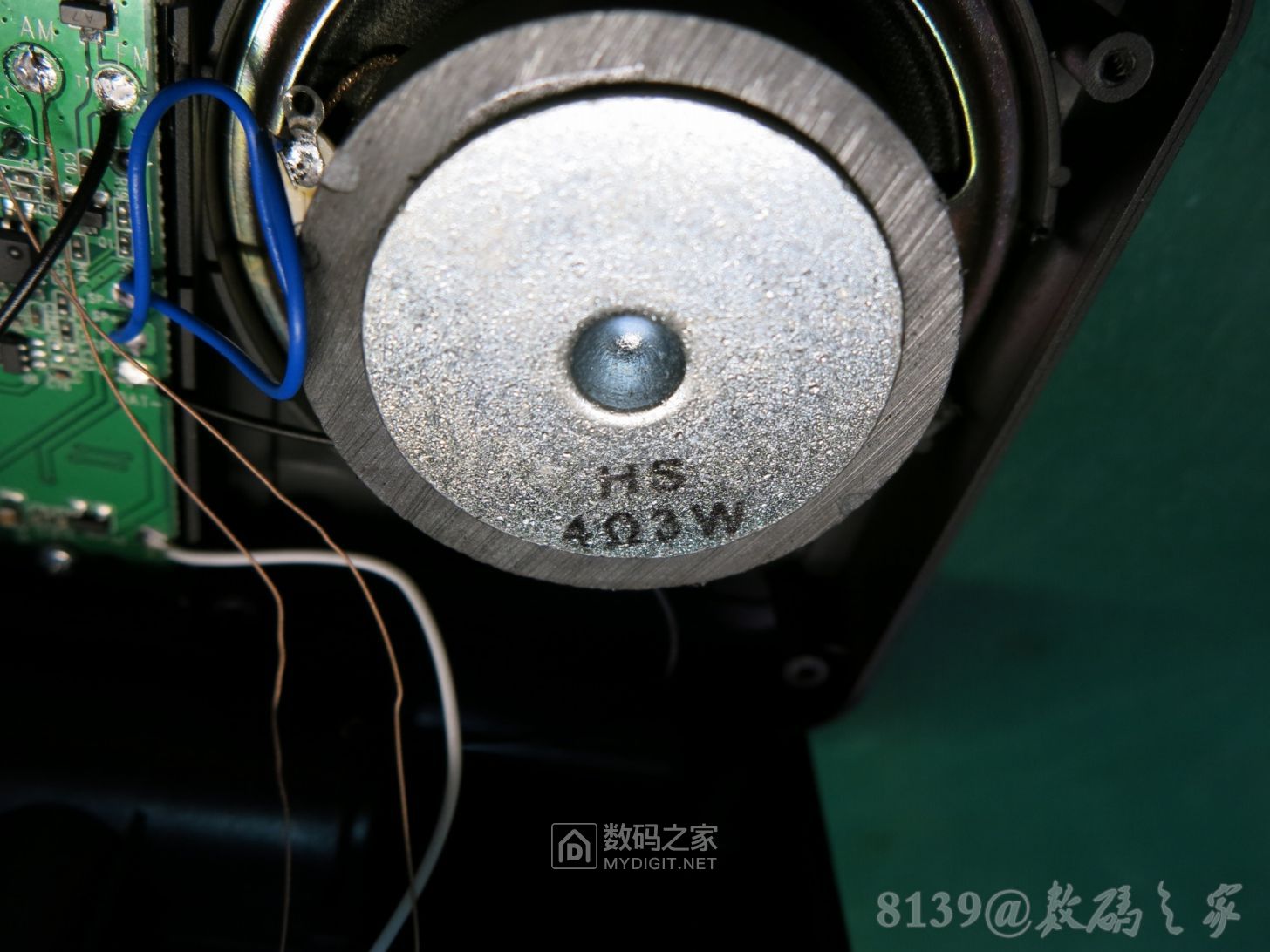

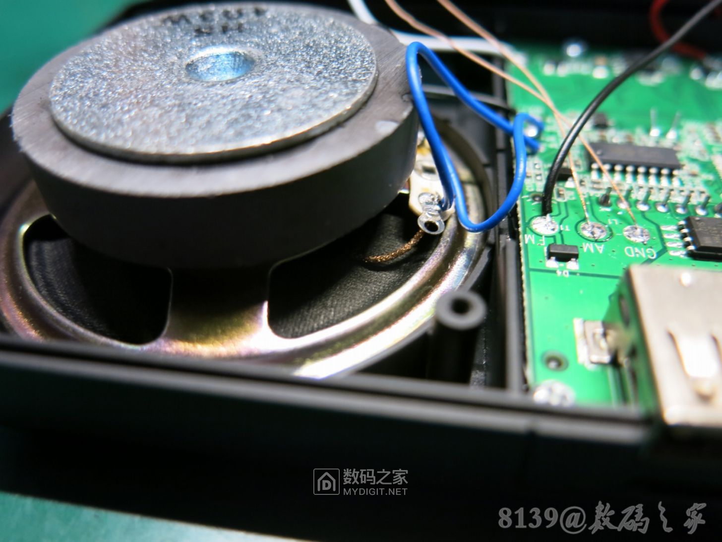

收音机的喇叭是一只4Ω3W的全频喇叭
喇叭的外在的做工看起来一般,但实际的声音还真是可以,有点出乎意料,音质比楼下大爷大妈门拿的那种廉价收音机音响的喇叭好听多了

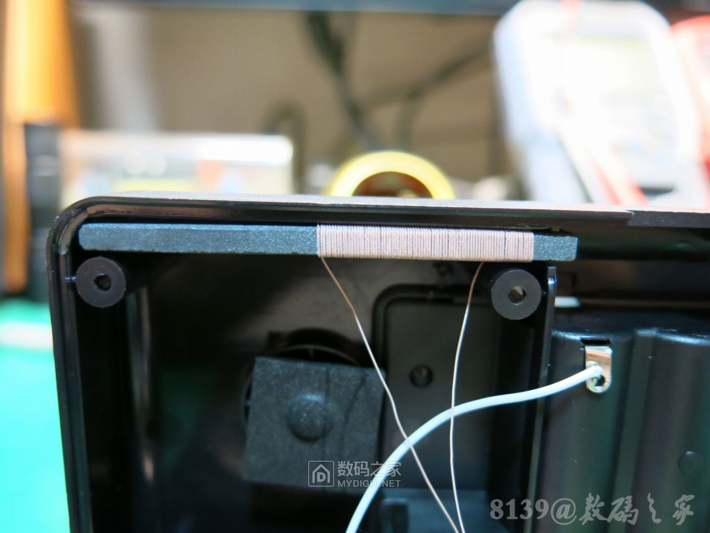

磁棒天线被藏在了壳子的顶部

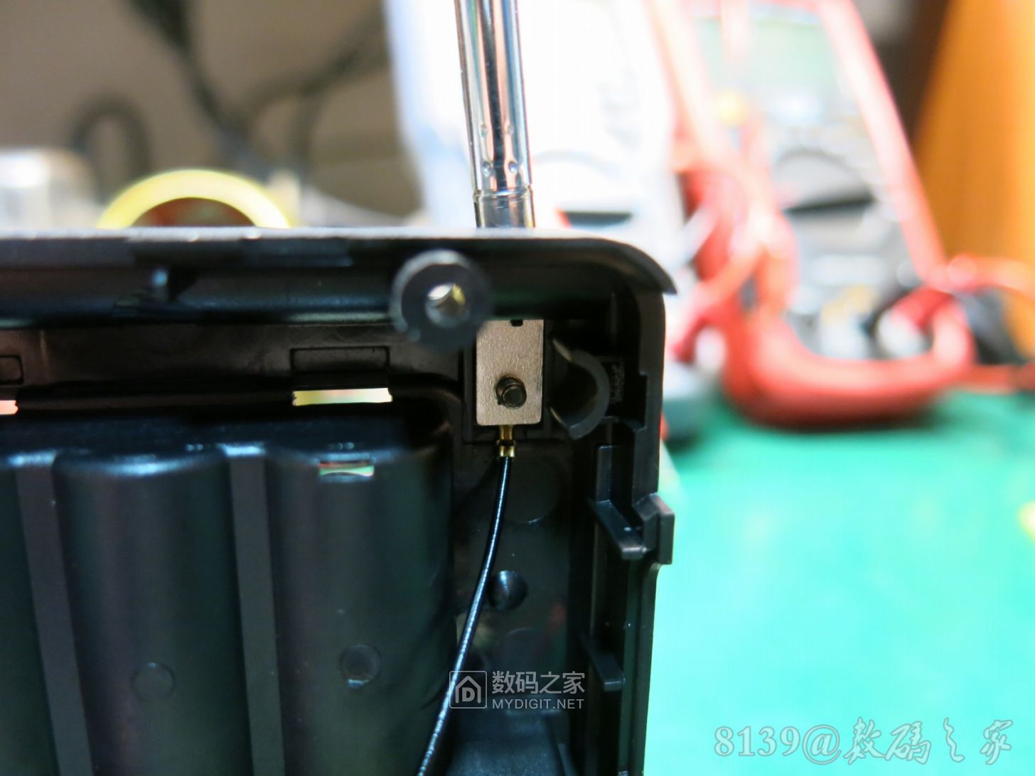

这边是FM的天线

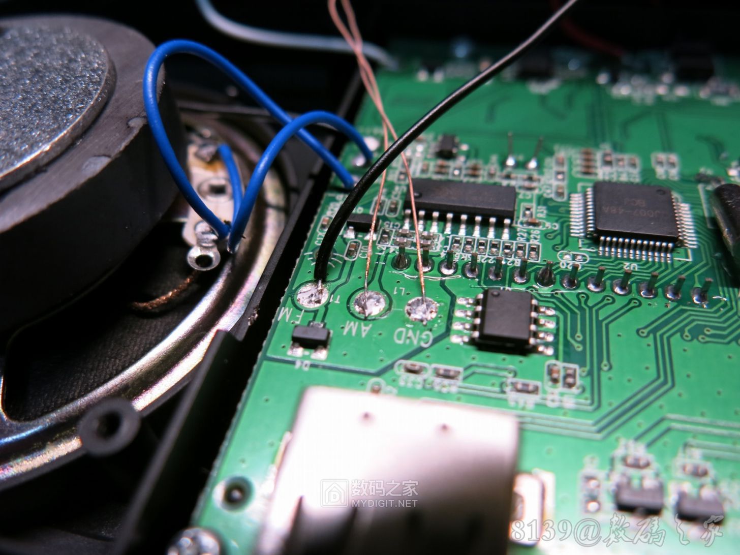

天线都是直接焊接在板子上的,没有用接插件

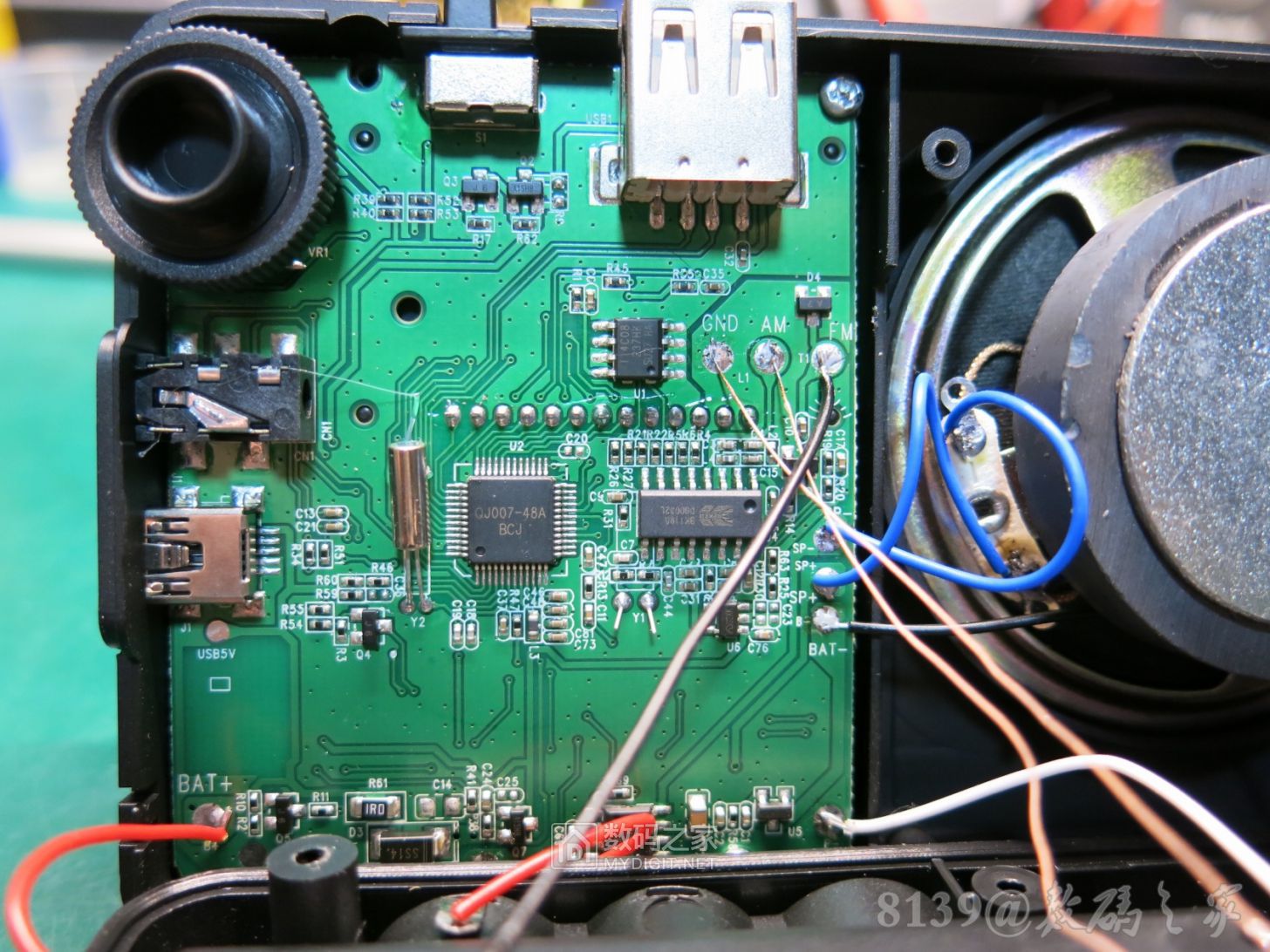

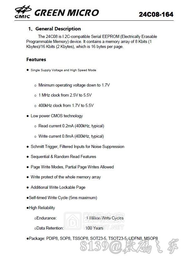

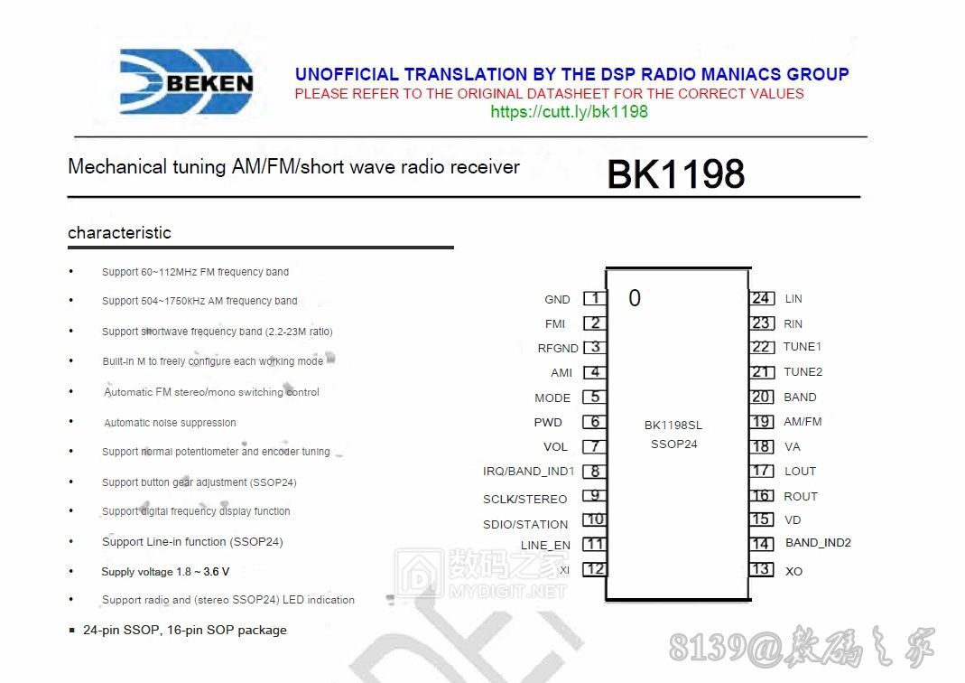

板子全图,中间那颗最大的IC丝印是QJ007-48A,查不到资料,应该是定制的IC或者厂家私有的编号,右边的SOP16是颗BEKEN的BK1198,调频调幅接收IC,上面的SOP8是颗AT24C08,容量1KB的EEPROM,用来保存已搜到的电台和音频播放的时间断点
BK1198的规格书摘要
AT24C08的规格书摘要

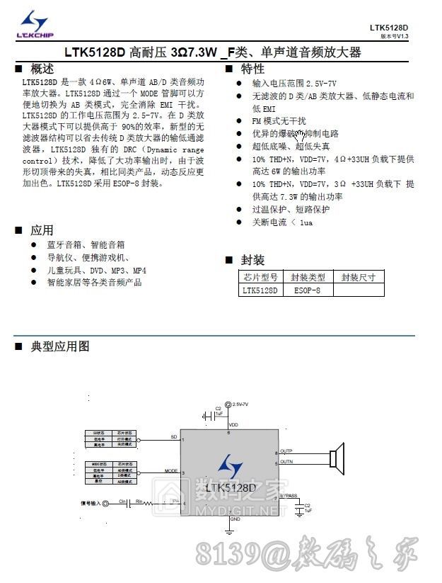

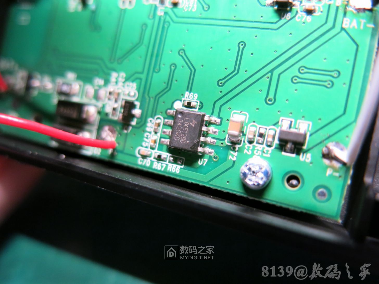

这边还有一颗LTK5128D,单声道的音频放大器
LTK5128D的规格书摘要

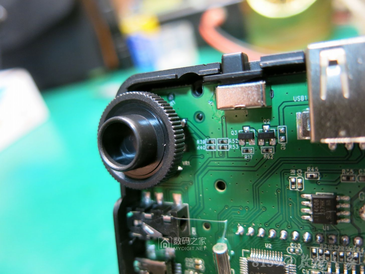

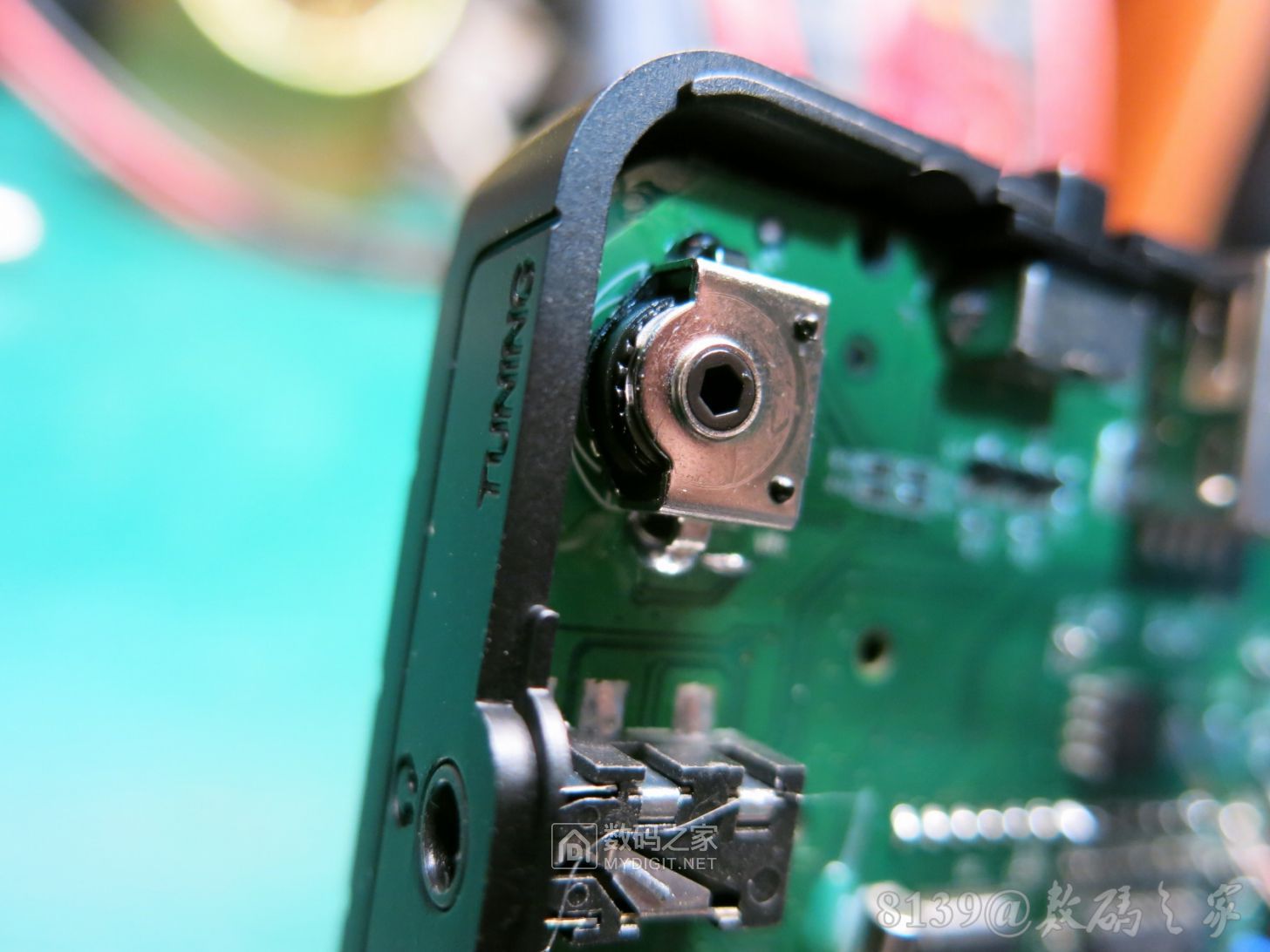

调谐的旋钮
下面是一颗机械编码器,就和鼠标里滚轮的编码器是一样的,只不过这个是卧式的

这应该是DSP的收音机,元件很少,不用调试。
好多年都不关注收音机了,买回来才发现它们都进化到这个程度了
