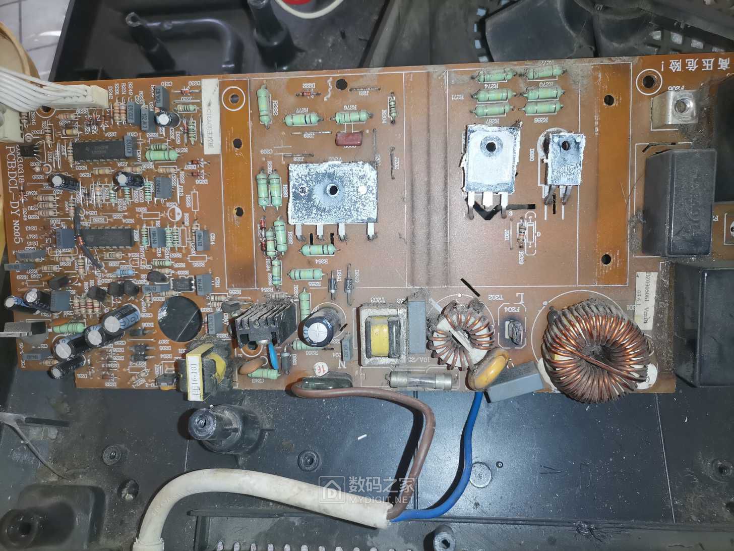

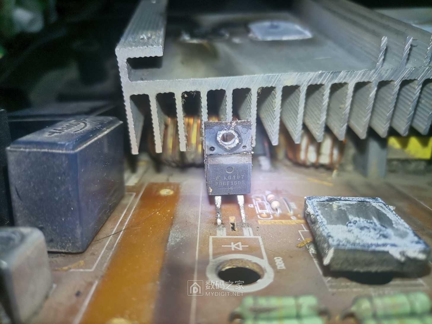

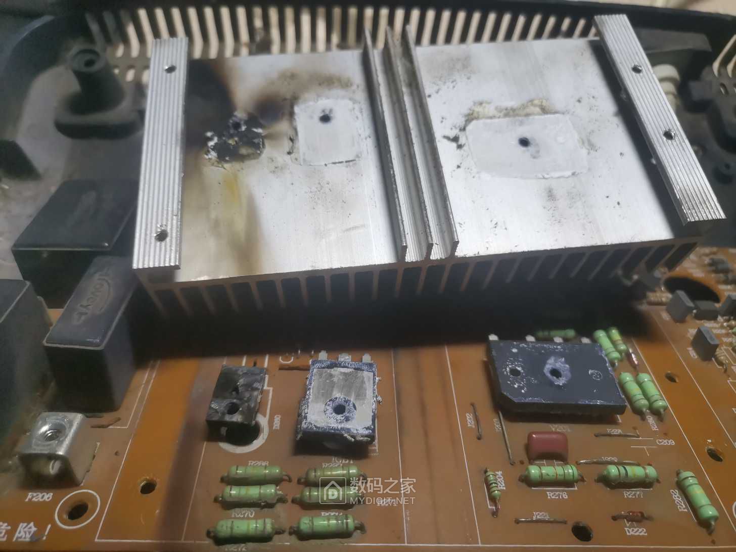

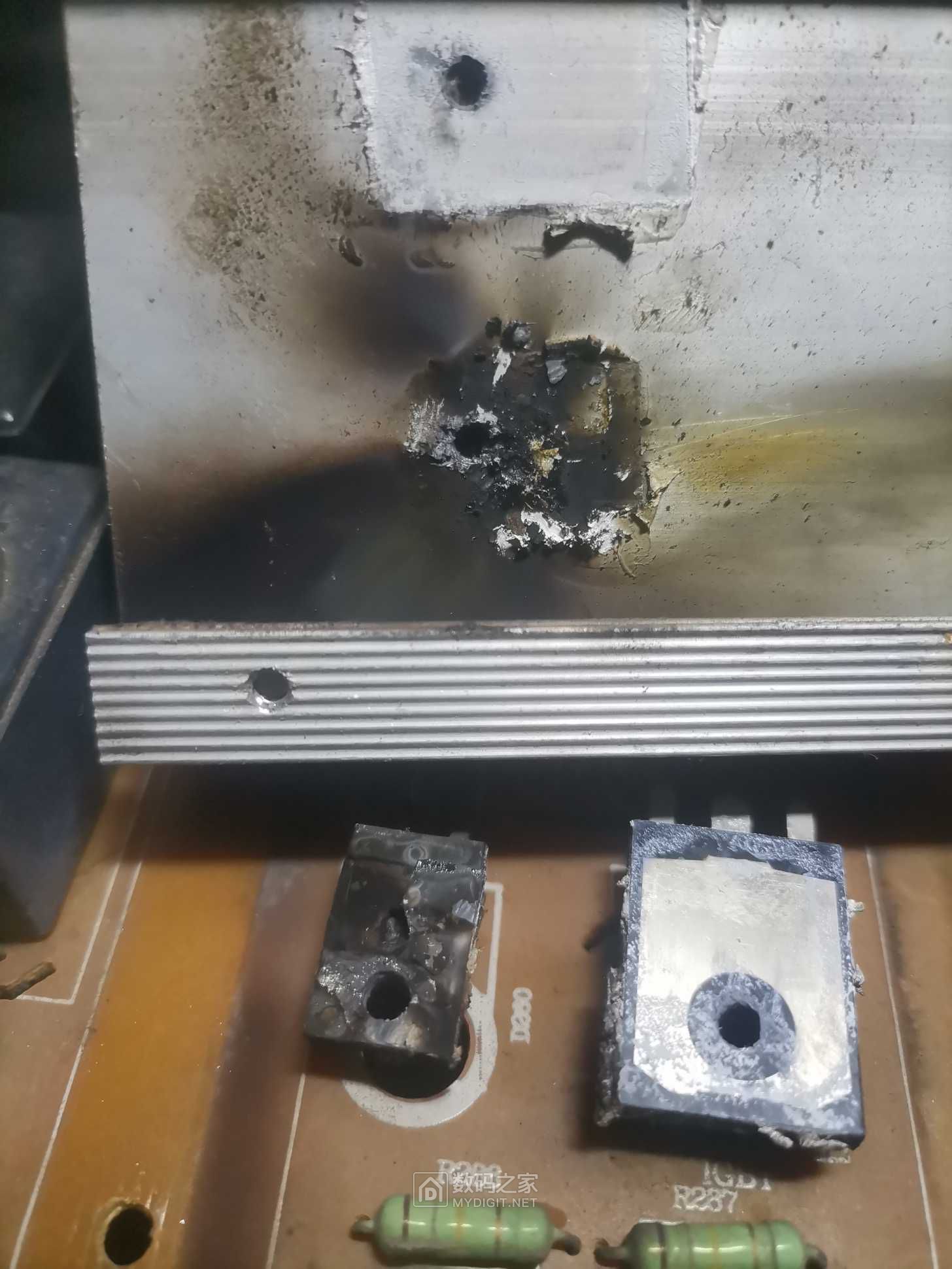

本老菜鸟上次一番折腾,换了一个小电容,修好了e5故障。沾沾自喜的用了20天,突然砰的一声,伴随着电子臭味。我就知道这次搞不定了。
离奇的是,炸掉的二极管没有贴着散热片。是这个原因炸掉的???
朋友告诉我螺丝是不可能炸松的。我拧了一下也没有松。真是百思不得其解,按照习惯,这三个管子拧好后都会一起检查一次看看。几乎不可能漏拧。
不知道炸掉的原因是什么?其他元件的损坏会导致吗?假如是散热问题炸的,为啥20天才炸?

发表于 2024-11-4 09:51:51 来自手机浏览器 | 显示全部楼层
阻尼二极管外置的机器,有年头了吧

发表于 2024-11-4 10:00:55 来自手机浏览器 | 显示全部楼层
慢师傅 发表于 2024-11-4 09:56
20年了吧
换个内置阻尼的管子,顺带把驱动三极管都换了
发表于 2024-11-4 10:02:30 | 显示全部楼层
只炸了二极管吗?IGBT没有炸?
 楼主| 发表于 2024-11-4 10:06:34 来自手机浏览器 | 显示全部楼层
大管大概率一起坏了吧?我换掉试试。

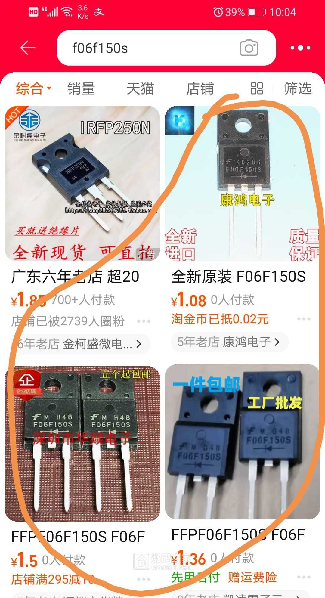

发表于 2024-11-4 10:12:25 | 显示全部楼层
慢师傅 发表于 2024-11-4 10:06
大管大概率一起坏了吧?我换掉试试。
最好买拆机件,全新的假货太多太多,IGBT也是

发表于 2024-11-4 18:56:41 | 显示全部楼层
拆掉烧毁的这个阻尼二极管,更换个20n1200的igbt,还得查一下驱动三极管,尤其是18v稳压管

发表于 2024-11-4 23:26:59 | 显示全部楼层
外置管稀罕。可能散热不良吧。如果良好,可能使用过程有凸变,比如拿开锅。或寿命到了。

发表于 2024-11-5 10:01:36 | 显示全部楼层
立创商城全新的基本真货,但是价格就是贵一些,一分钱一分货
 楼主| 发表于 2024-11-5 14:29:12 来自手机浏览器 | 显示全部楼层
猪小呆 发表于 2024-11-4 10:02
只炸了二极管吗?IGBT没有炸?
没炸。可能是我真的忘了拧紧二极管
