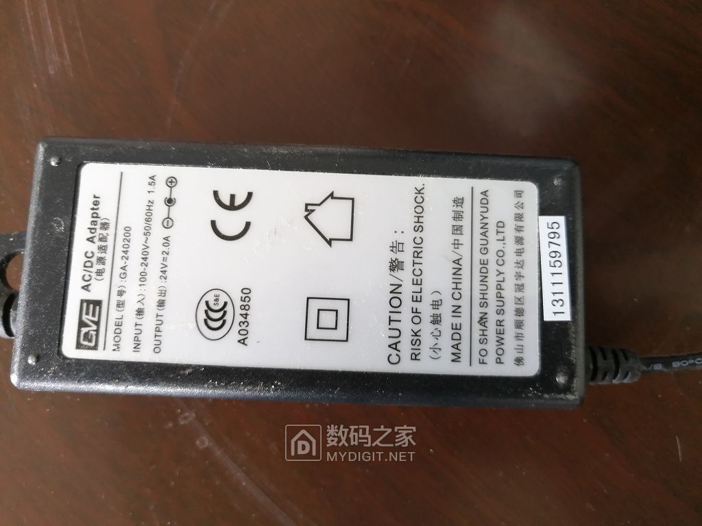

      单位前几年安装的净水机,用来过滤自来水的,由于本身水质不好,估计也没人定时更换滤芯,现在没人用,现在又开始喝大桶水了,将将净水机全部拆下来,放到仓库了,闲着没事拆开看看,看看啥能用得上!

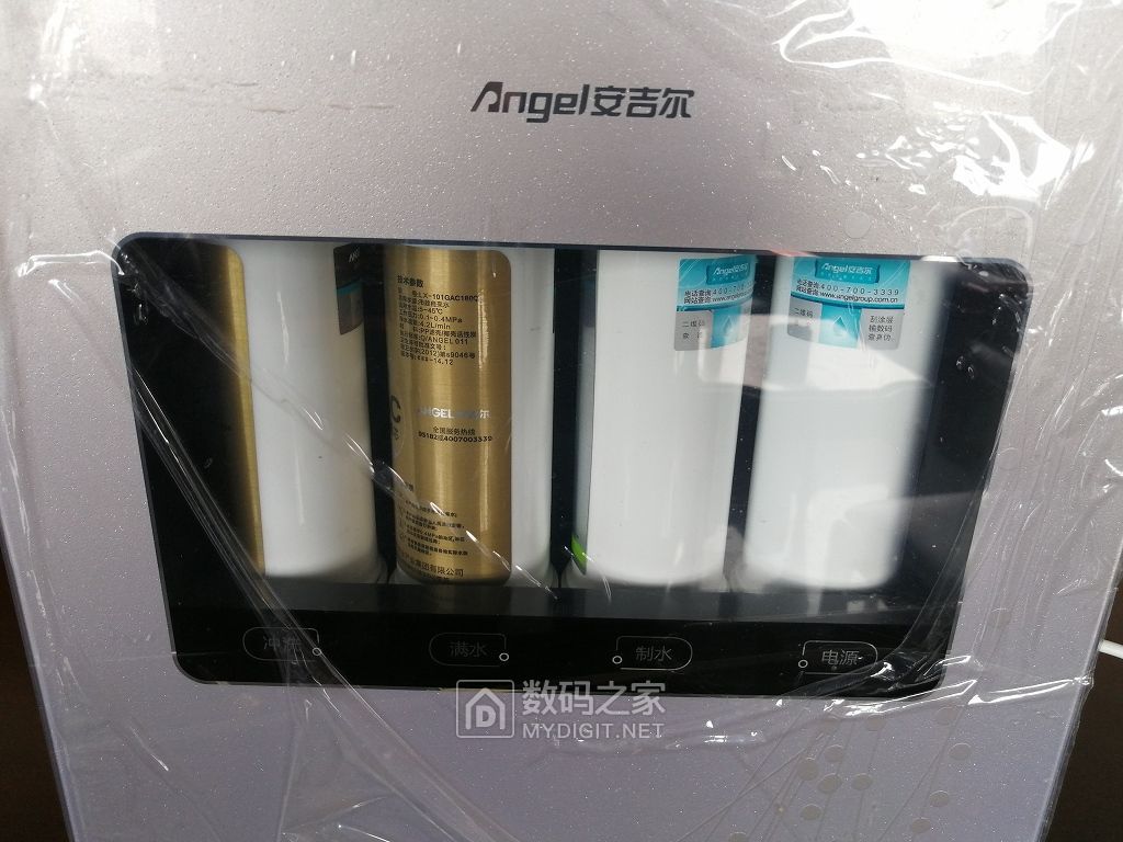

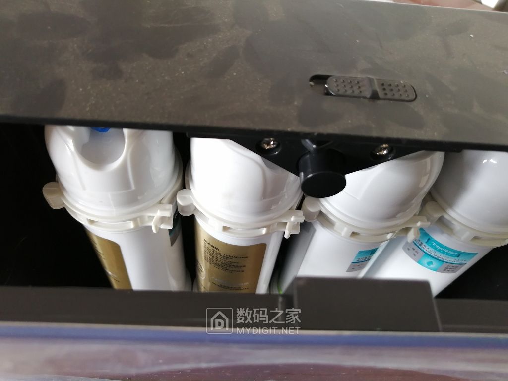

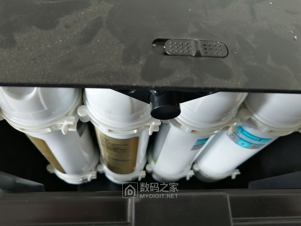

   净水机正面有4个滤芯
IMG_20190616_144218.jpg IMG_20190616_144222.jpg IMG_20190616_144225.jpg IMG_20190616_144429.jpg IMG_20190616_144436.jpg

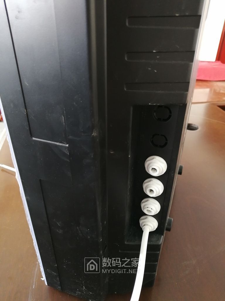

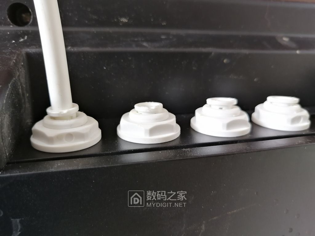

侧面的接口

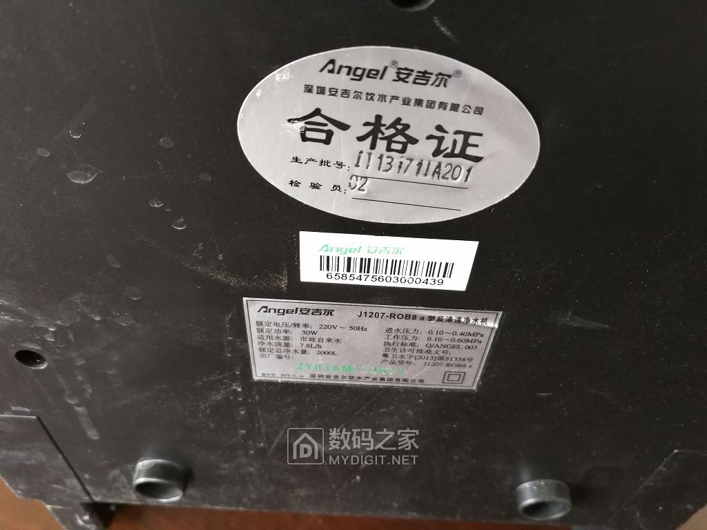

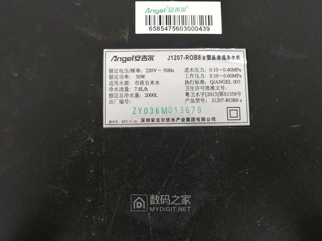

铭牌
电源接口和电源,电源是24V2A的,做白光貌似小点

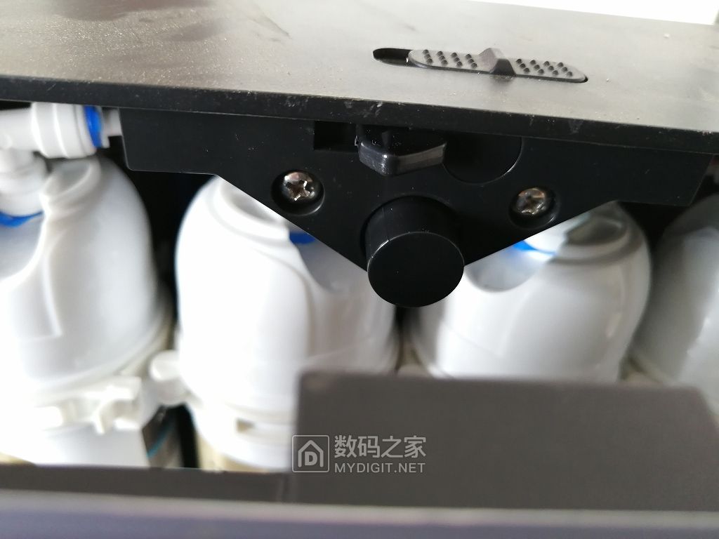

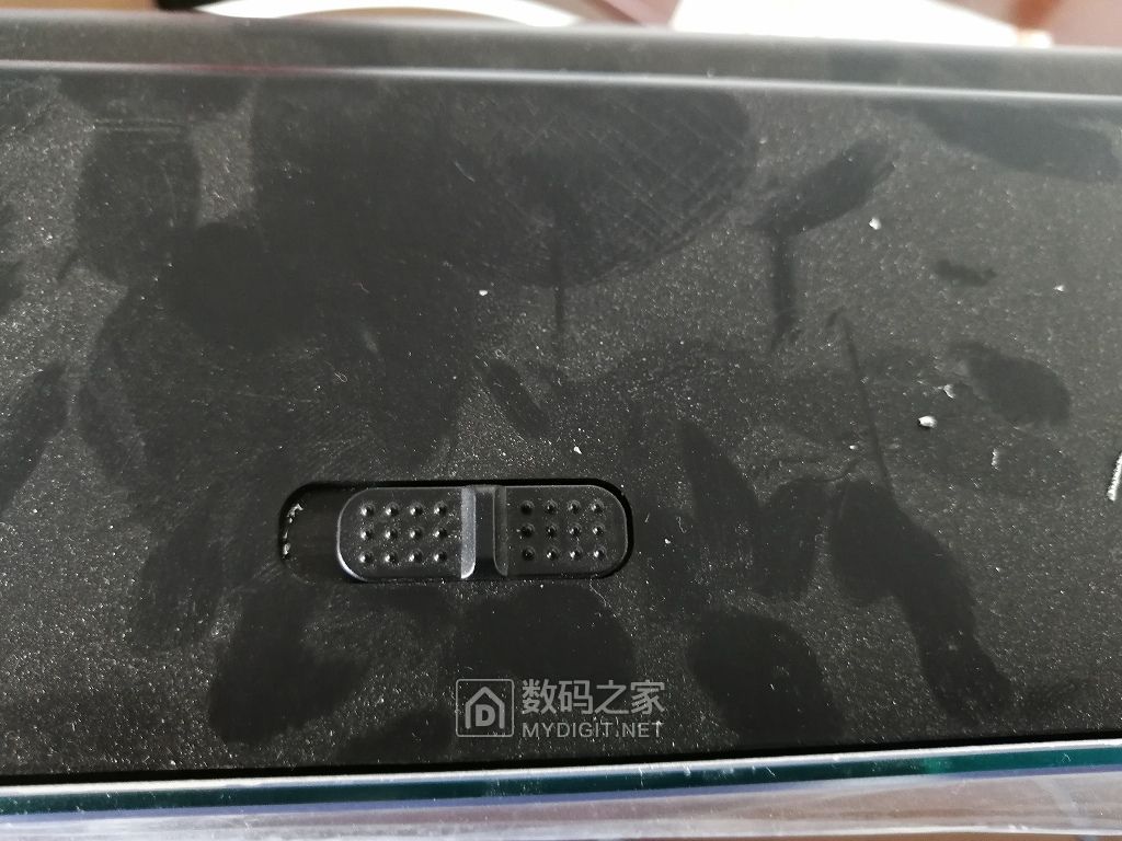

顶盖开关打开用来换滤芯的估计

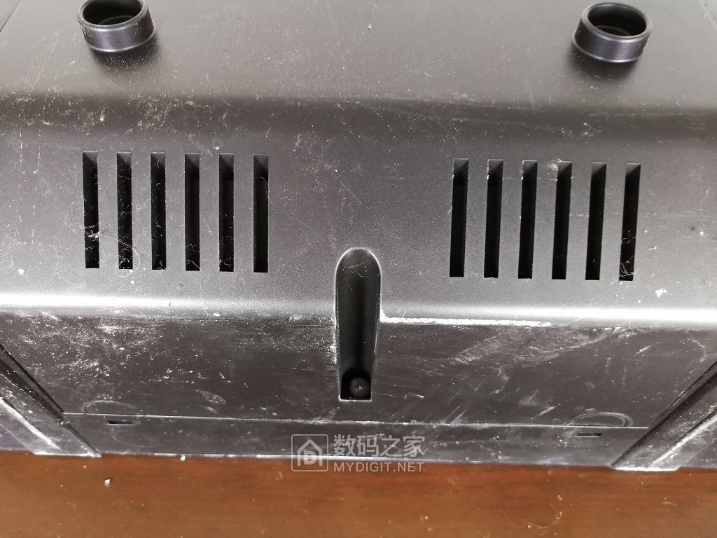

背面

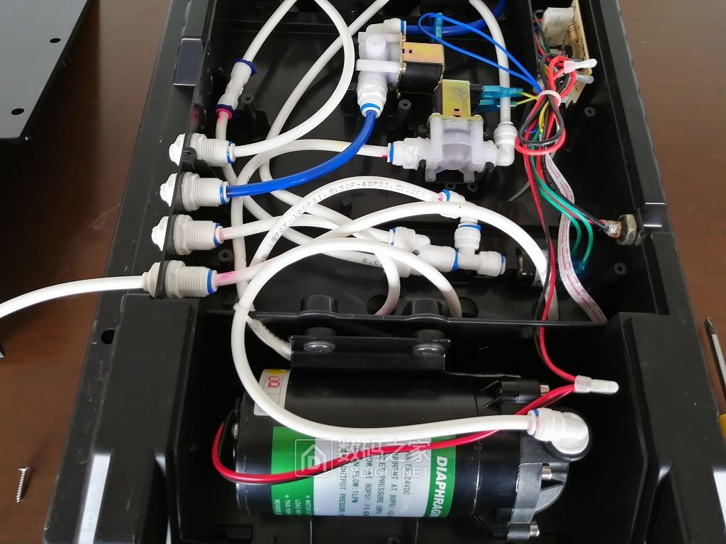

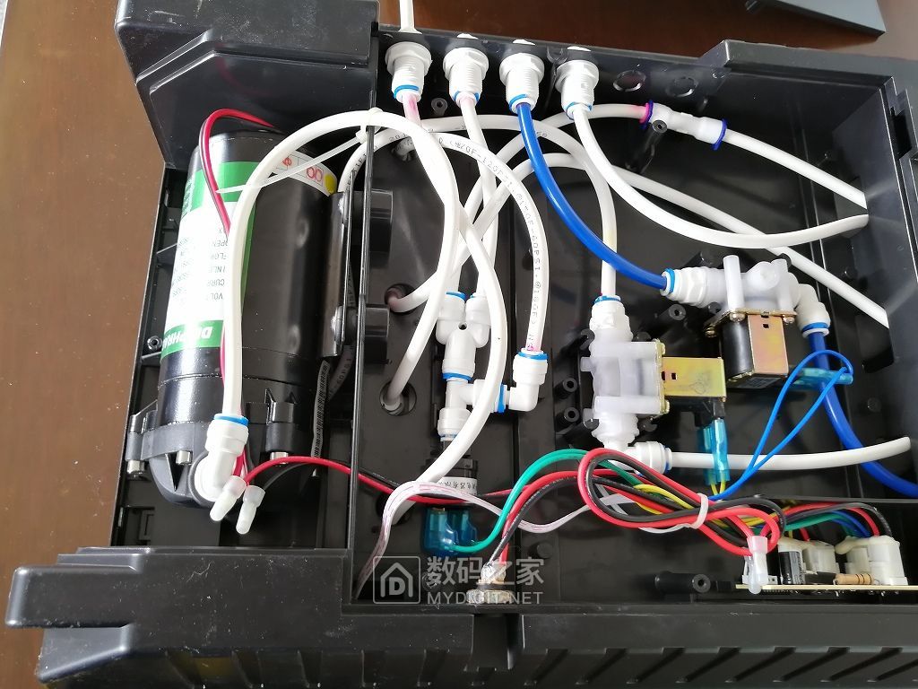

卸下几个螺丝打开背面

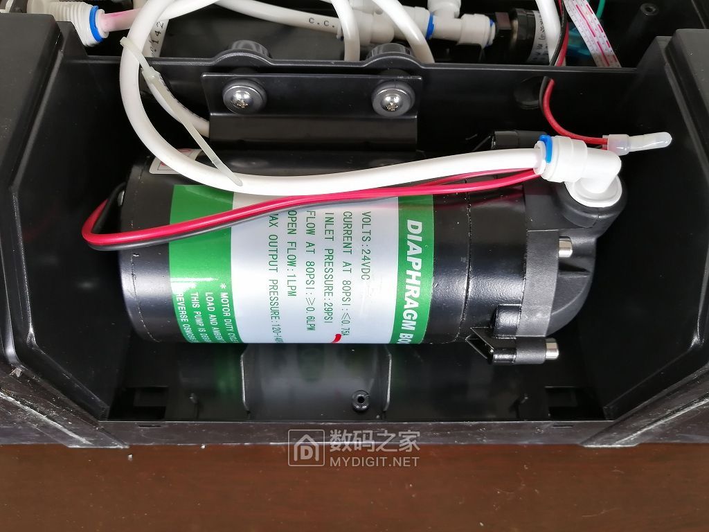

底下的电泵,看了下很重,尺寸也不小
各种连接件

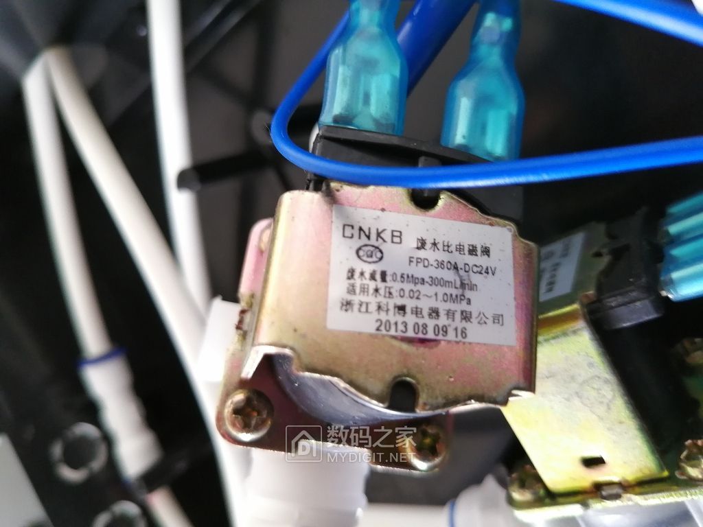

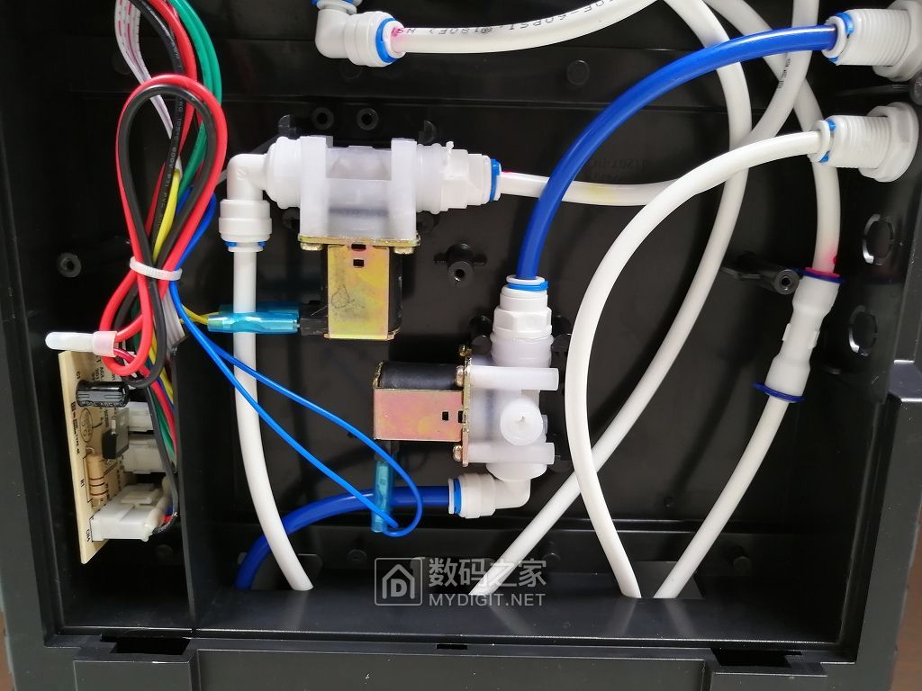

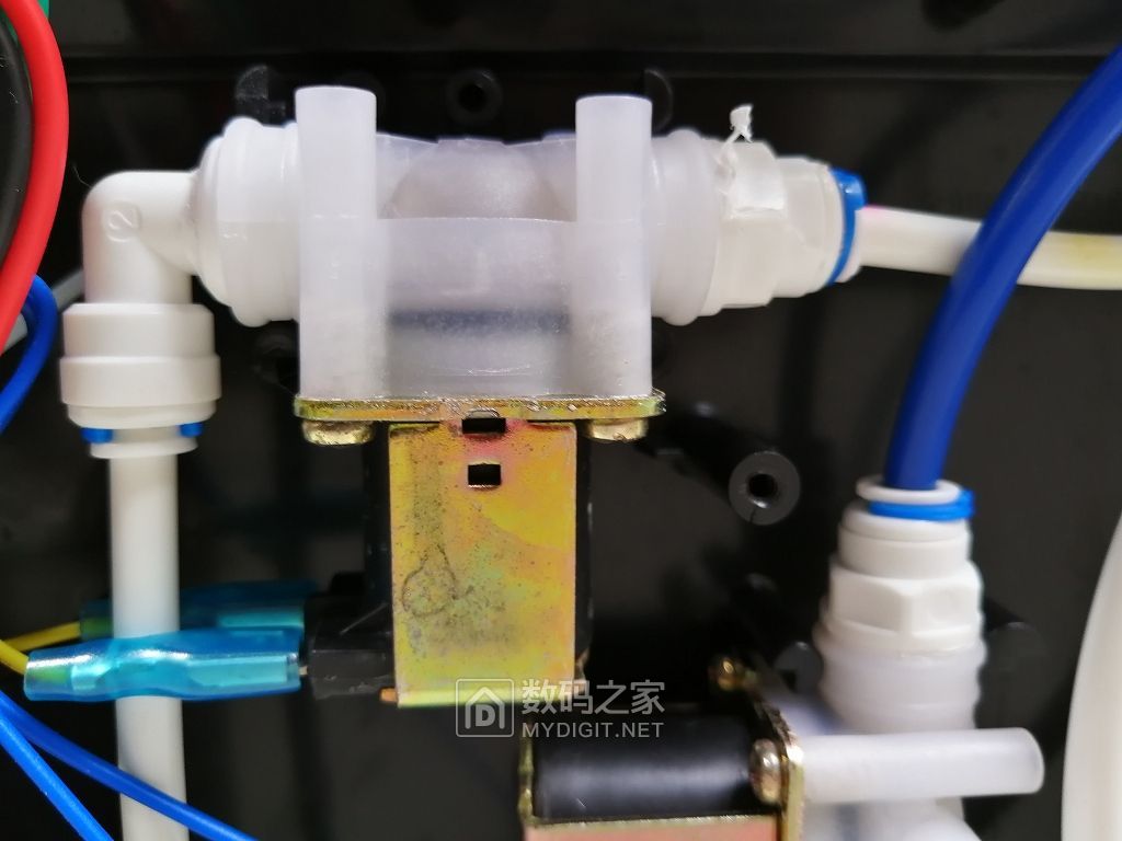

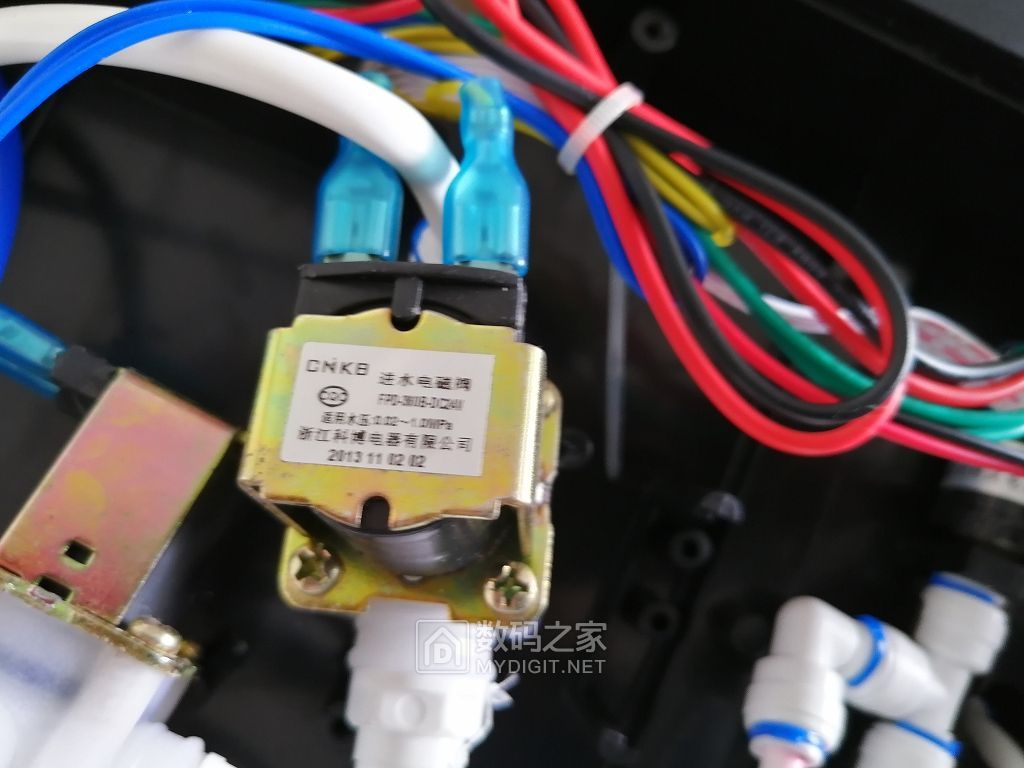

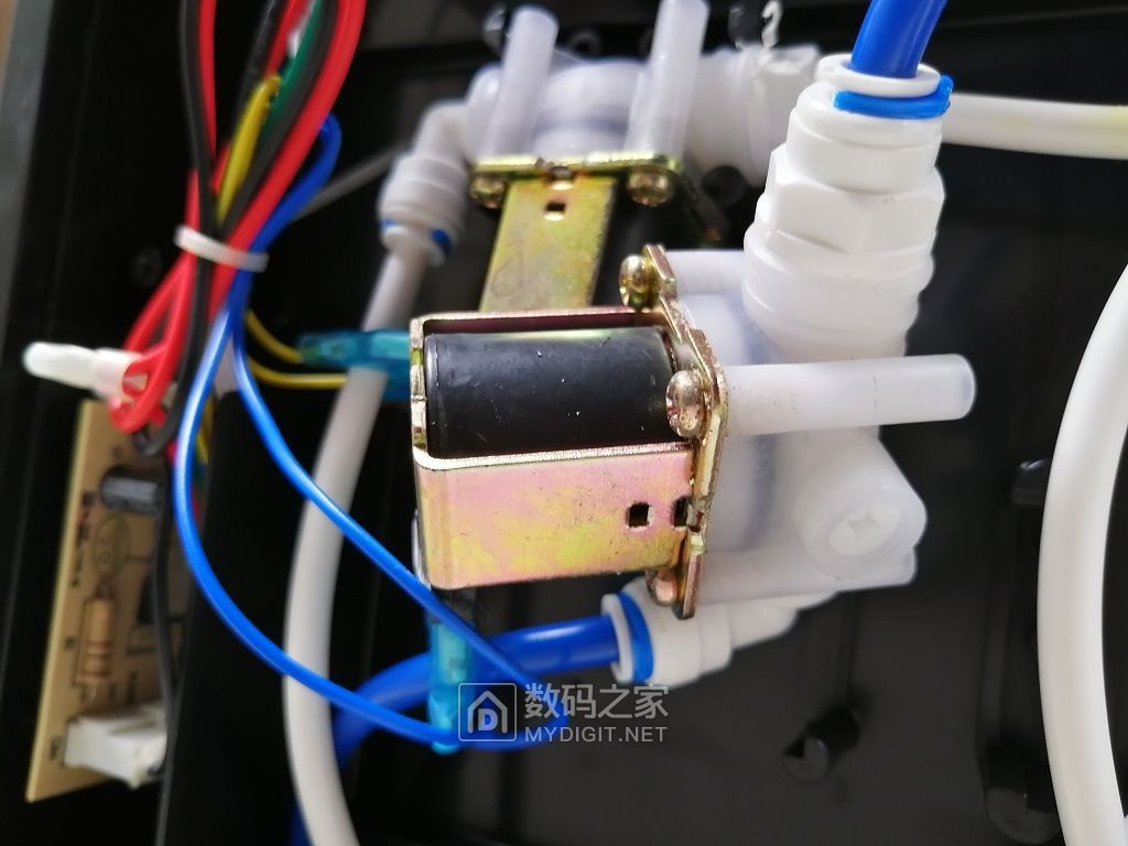

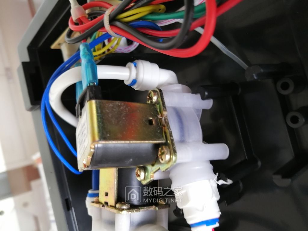

单向电子阀2个
IMG_20190616_144847.jpg IMG_20190616_145215.jpg IMG_20190616_145222.jpg IMG_20190616_145239.jpg IMG_20190616_145246.jpg

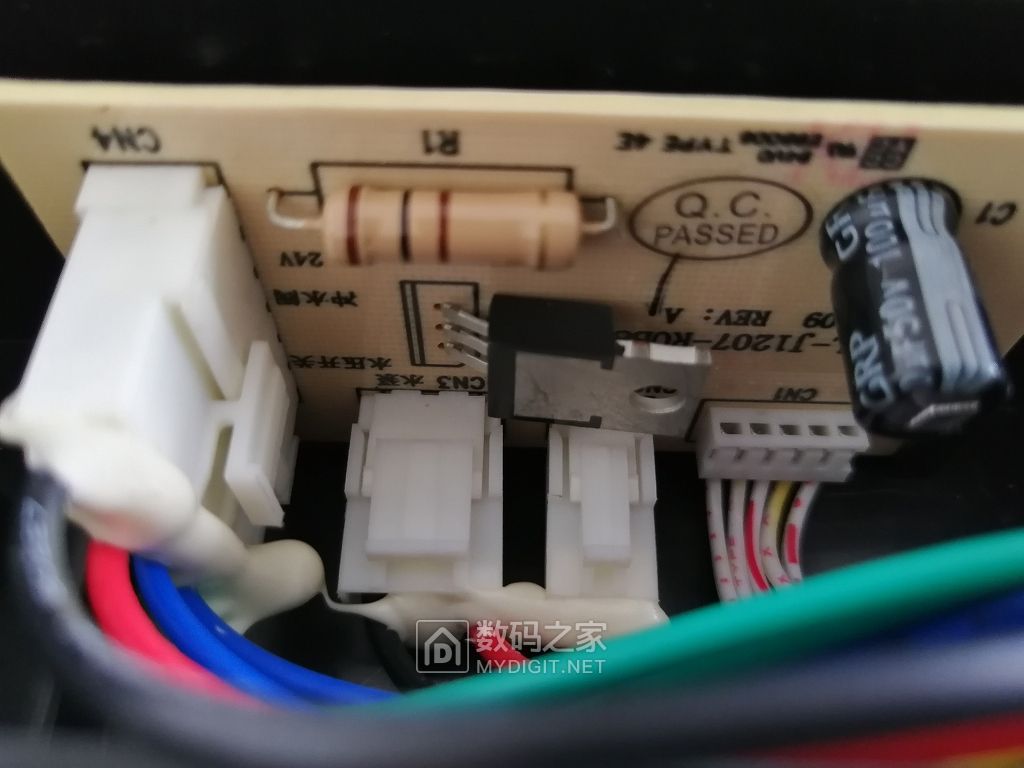

控制线路板

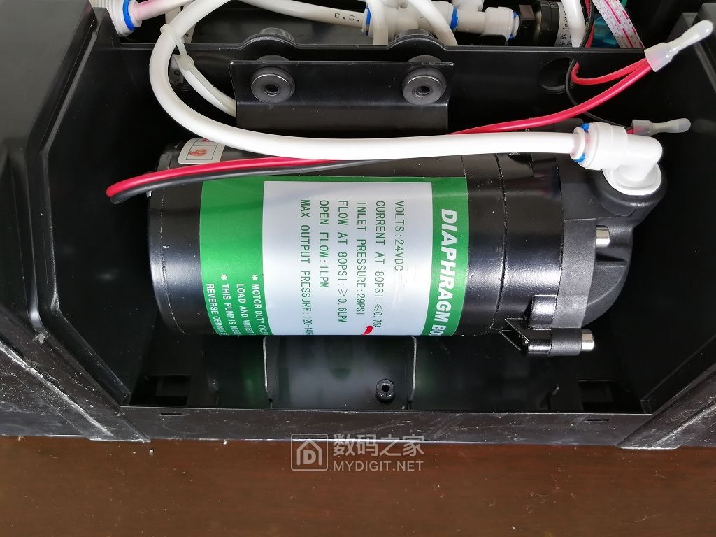

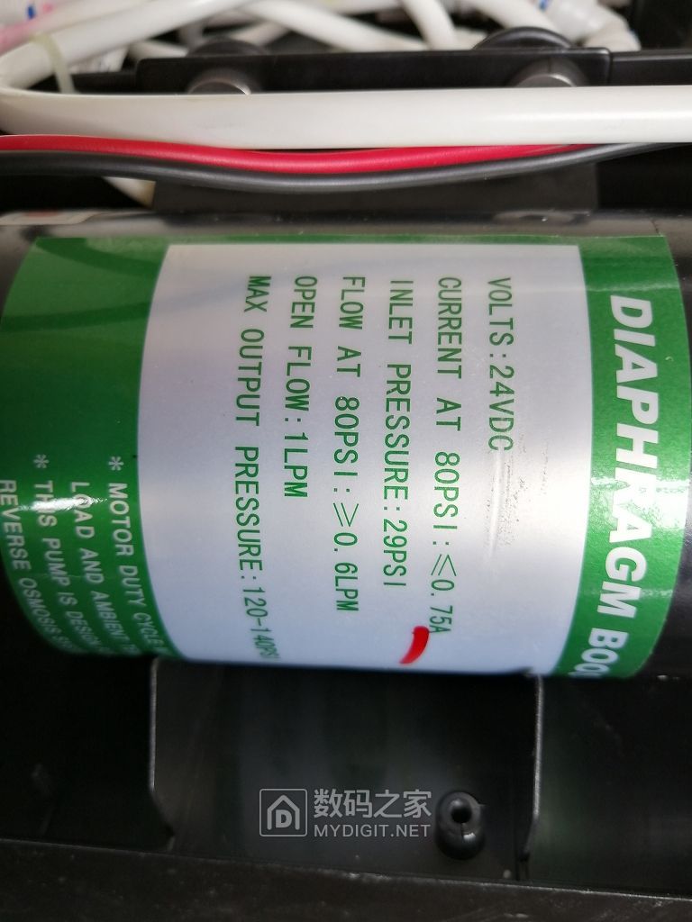

仔细看下电泵,原来是个增压泵,不如自吸泵,拿下来没啥玩的
整体
这个增压泵先拆下来,看看能不能改成自吸的,破坏性拆下

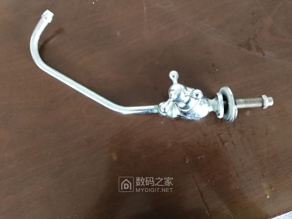

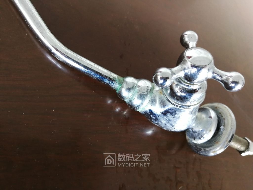

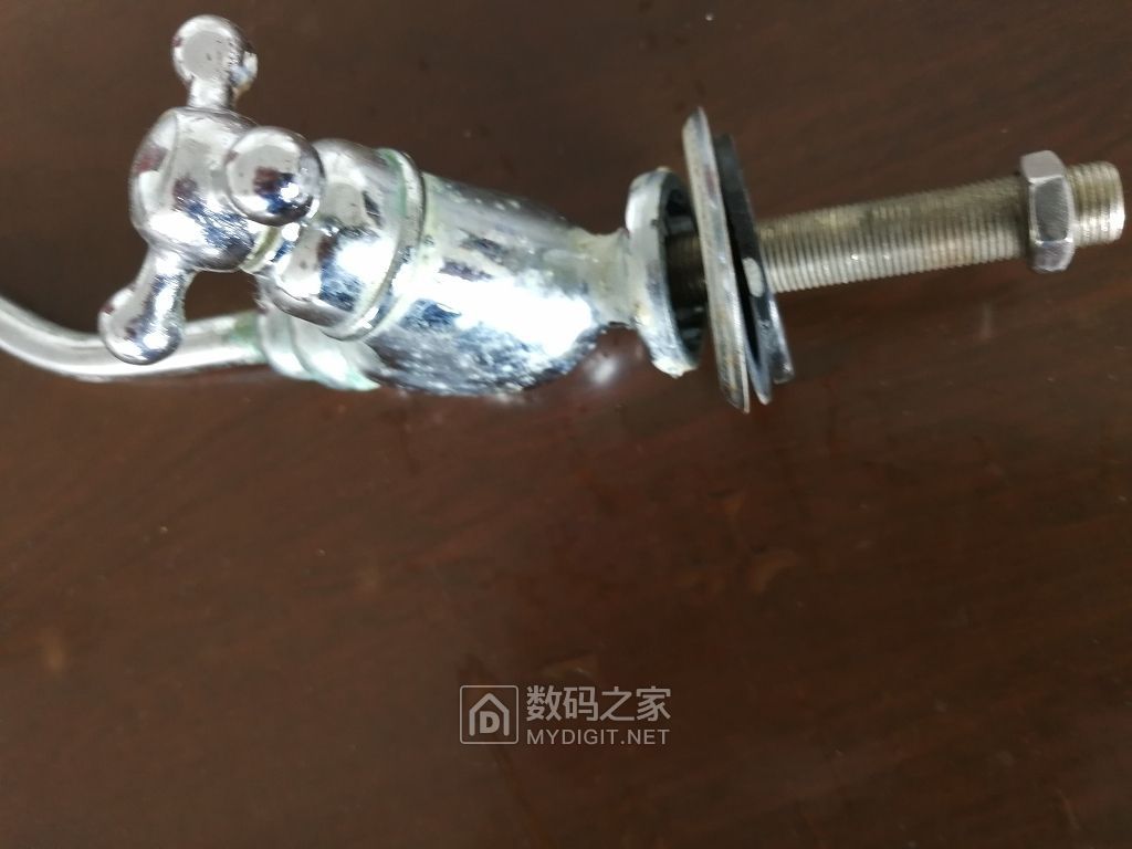

这个是水龙头

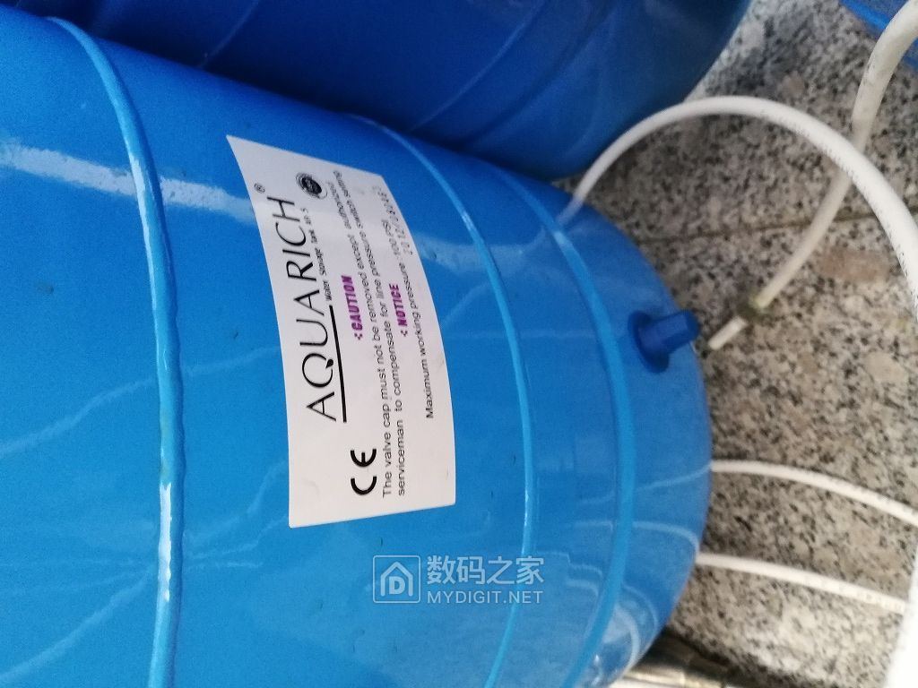

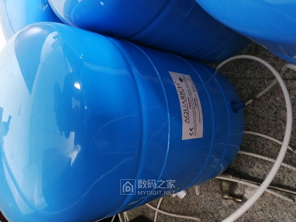

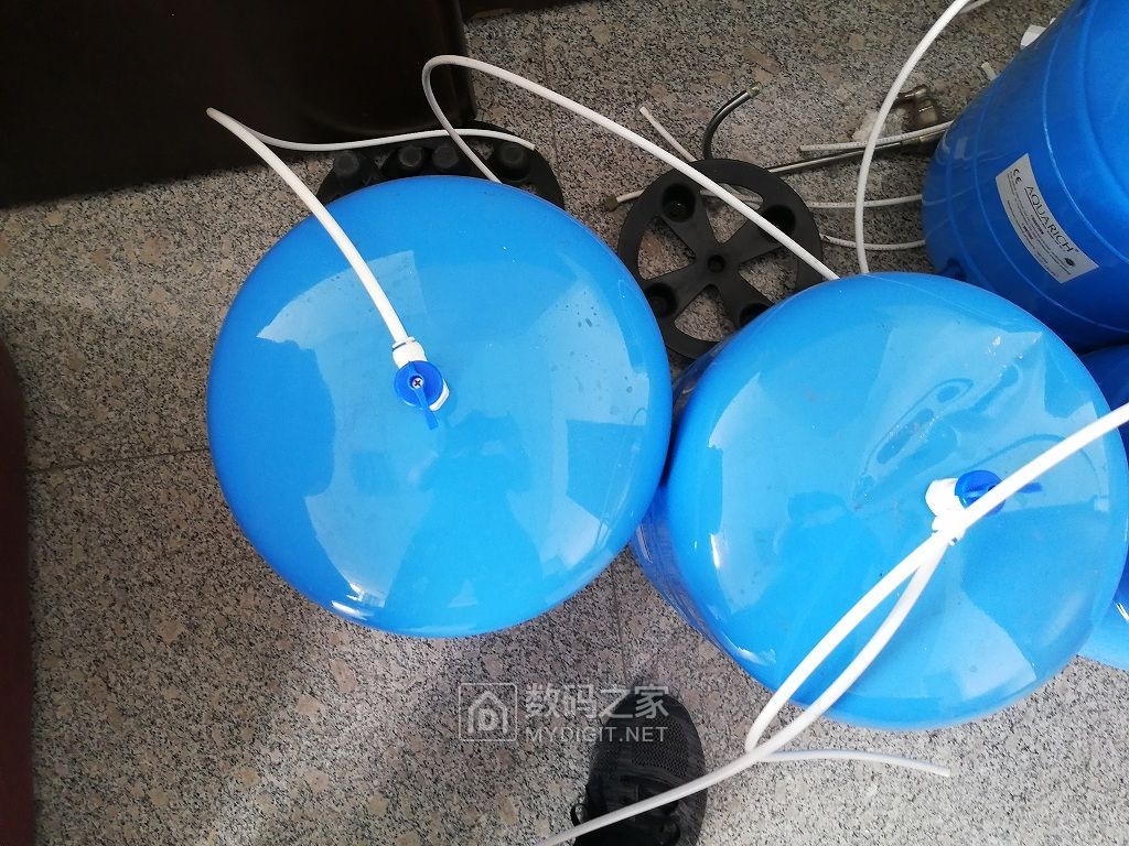

这个是存水的罐子
IMG_20190616_150906.jpg IMG_20190616_150913.jpg IMG_20190616_150916.jpg IMG_20190616_150921.jpg
至此整个拆卸完成,拆下增压泵一个,块头不小,有1KG多,其他东西没拆,觉得没用,原路安装好,放哪顶数。
这个增压泵要是能改成自吸泵,估计还能玩下,有没有坛友指点下,咋能简单的改成有自吸能力?欢迎各位坛友指正!

zhkrid + 10 这个泵是隔膜泵,可以当自吸用的.

发表于 2019-6-23 15:55:51 | 显示全部楼层
净水器就是一个捞金的项目!
发表于 2019-6-23 21:17:07 | 显示全部楼层
这个泵是隔膜泵,可以当自吸用的
发表于 2019-6-23 22:11:07 | 显示全部楼层
没啥可利用价值
滤芯用了非标快卡滤芯。。。没啥利用性
应该是50G或75G 的RO膜
配了24V 2A电源,这个不值钱,小电流的
配的是50G左右的隔膜泵。。。是不是自吸的不清楚要查型号
但这种低流量的隔膜泵。。没什么东西可以DIY用啊。。。

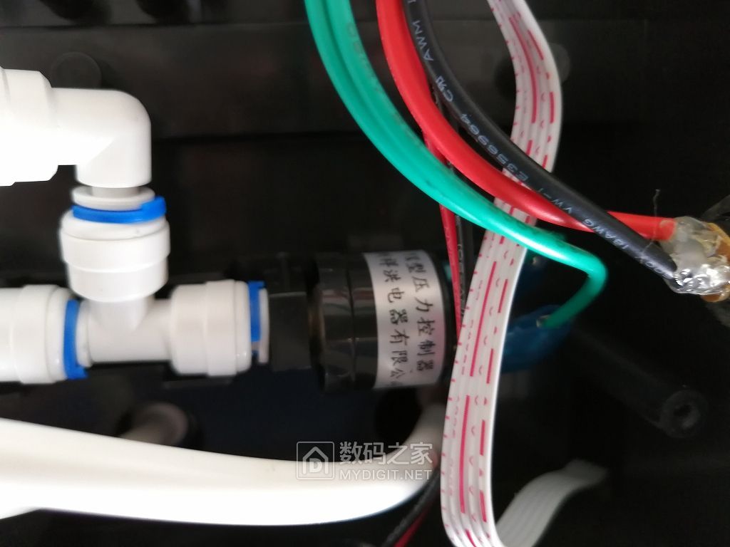

应该还会有高压开关1个,低压开关1个,进水电磁阀1个,废水电磁阀1个。。加起来买新的在总价20-30元的样子,旧的就当备件
小主板没用。。。
超大的储水压力桶。。。新的值点钱,旧的卖不掉。。因为不太会有人买。。。
发表于 2019-6-23 22:24:47 来自手机浏览器 | 显示全部楼层
用的是标准十寸快接一体滤芯,换上四个滤芯一样用,不到一百。
发表于 2019-6-23 22:29:59 来自手机浏览器 | 显示全部楼层
54211511 发表于 2019-6-23 22:11
没啥可利用价值
滤芯用了非标快卡滤芯。。。没啥利用性
应该是50G或75G 的RO膜
不是非标滤芯,就是普通快接滤芯。十年前买过安吉尔的超滤机,超滤膜芯就是用的快接一体化滤芯(当时叫韩式快接滤芯)。
