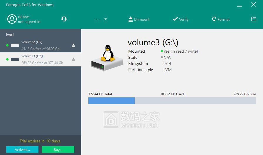

3.再将克隆出来的硬盘,挂到一台windows电脑上,通过paragon Exrfs for windows软件将512m这块硬盘的分区读出来(这个软件相当好用,15天试用,足够了)
4.主要是将pve盘/var/lib/pve-cluster/config.db 这个数据库文件备份出来,所有的机器配置都在这里

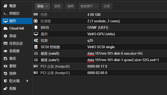

10.打开其中一台机器,比如101号这台,点右侧硬件,会看到这台机器的配置,选中两块硬盘,点上面的分离,然后将分离出来的硬盘删除掉
11.通过上传工具,将第5步的文件上传到pve上,我上传到了/mnt/data/目录下(大家要以自己的镜像文件路径为准),然后通过命令将两块盘挂到这台虚拟上(以101机器为例)
在/mnt/data/目录下创建虚拟机机器号对应的对应的101文件夹,然后分别执行下面命令
qm importdisk 101 /mnt/data/vm-101-disk-0.raw data --format=raw
qm importdisk 101 /mnt/data/vm-100-disk-1.qcow2 data --format=qcow2
注意红色图片data,这个是你机器上存放镜像的盘名,如果是别的,命令行里的也要改一下,raw和qcow2是镜像文件格式,保持和镜像一样

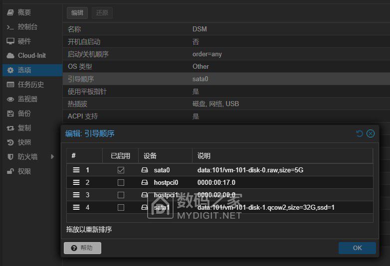

成功的话,会看到有数字%比,根据镜像大小,时间长短不一,结束后,会在101的硬件下,出现两个未挂载的文件,这时选中硬盘,分别点击上面编辑,将硬盘参数设置和上面图片一样
12.将硬盘都挂载好后,在选项里设置启动顺序,我这个是5g盘是启动盘,选择它就行,到这里直接启动机器就行了。
