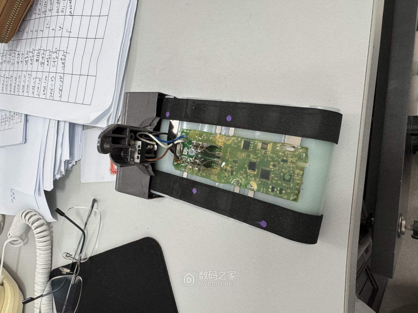

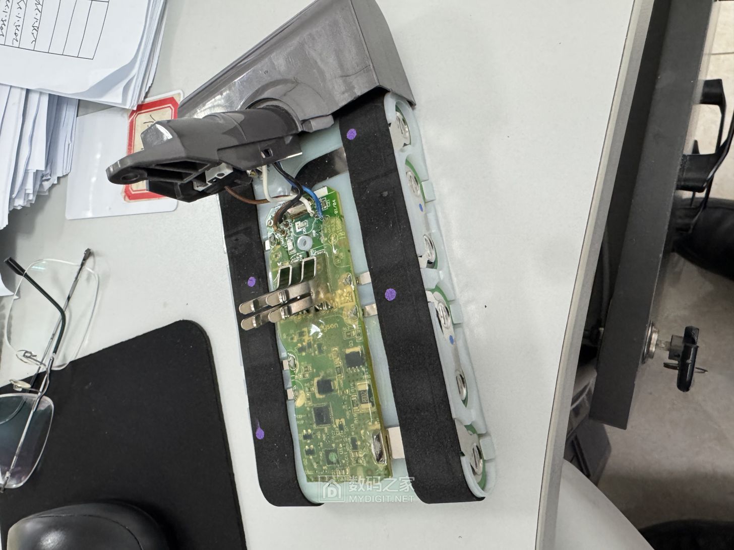

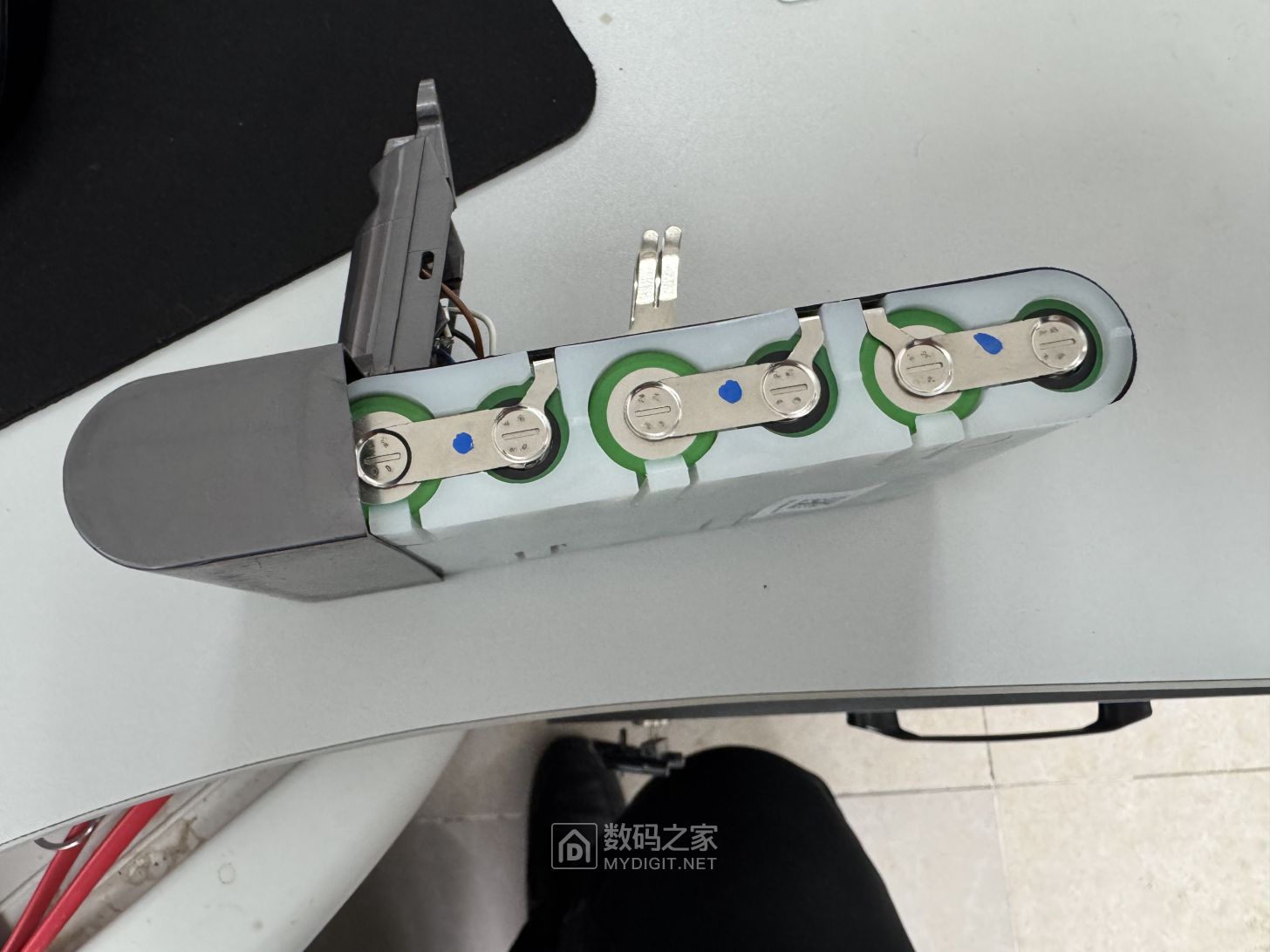

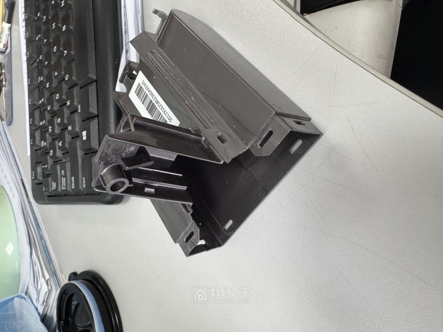

同事的,电池不行了,先拆为敬
拆解很简单,先拧开顶部螺丝,然后撬开上部左右两边里面的卡 子,接着撬开下部侧面左右两边卡子,最后撬开后面卡底部卡子,向外拉出来点,拧下电路板上那个螺丝,然后就是轻轻用力取出电池。注意零件不要丢了。
图一各卡子位置,
图二三四是取出电池后的照片。
万用表简单测了下,压差在0.04V,下一步更换电池,
按网上教程,要准备12节,其中6节为替换的电池,另6节组装好搭电,先并上去,全程不能断电,否则锁板麻烦。
另外,已红灯的要先解锁,

 楼主| 发表于 2025-2-20 11:16:52 | 显示全部楼层
zzmojin 发表于 2025-2-20 10:42
搭电的线焊在哪个位置也是个技术活,大佬不展示下
在等新电池,搭电看拆开的正面图,黑胶布和电路板之间那有镍带,焊那。

 楼主| 发表于 2025-3-10 16:17:58 | 显示全部楼层
修复总结下:
1.黄鱼购入6节SONY电芯,2100MA,30A放电,店家好评100%,交易量挺高的,最后测试电池还是不错的。成本约80元。
2。积攒的旧电池6节,充满电串联,与原电池并联上去,注意总正负极,我刚开始没注意,接上去线烧断了,所有线(排线和总正负)接好试下是不是绿灯,没问题就拆原电池,其中两节内部有打胶,不太好拆,想办法吧,我是用东西垫着敲出来的,
3.剩下的就简单了,新电芯装上,焊接好所有连接部分,需要注意的是,保护板到电芯的采集排线太细,点焊要调低功率,否则一点就断。全部焊接好试下灯是不是还是绿的,是的话,就可以拆并联的电池了。
4,套上壳上机测试。
5,整个过程不能掉电,据说掉电就红灯锁板。
