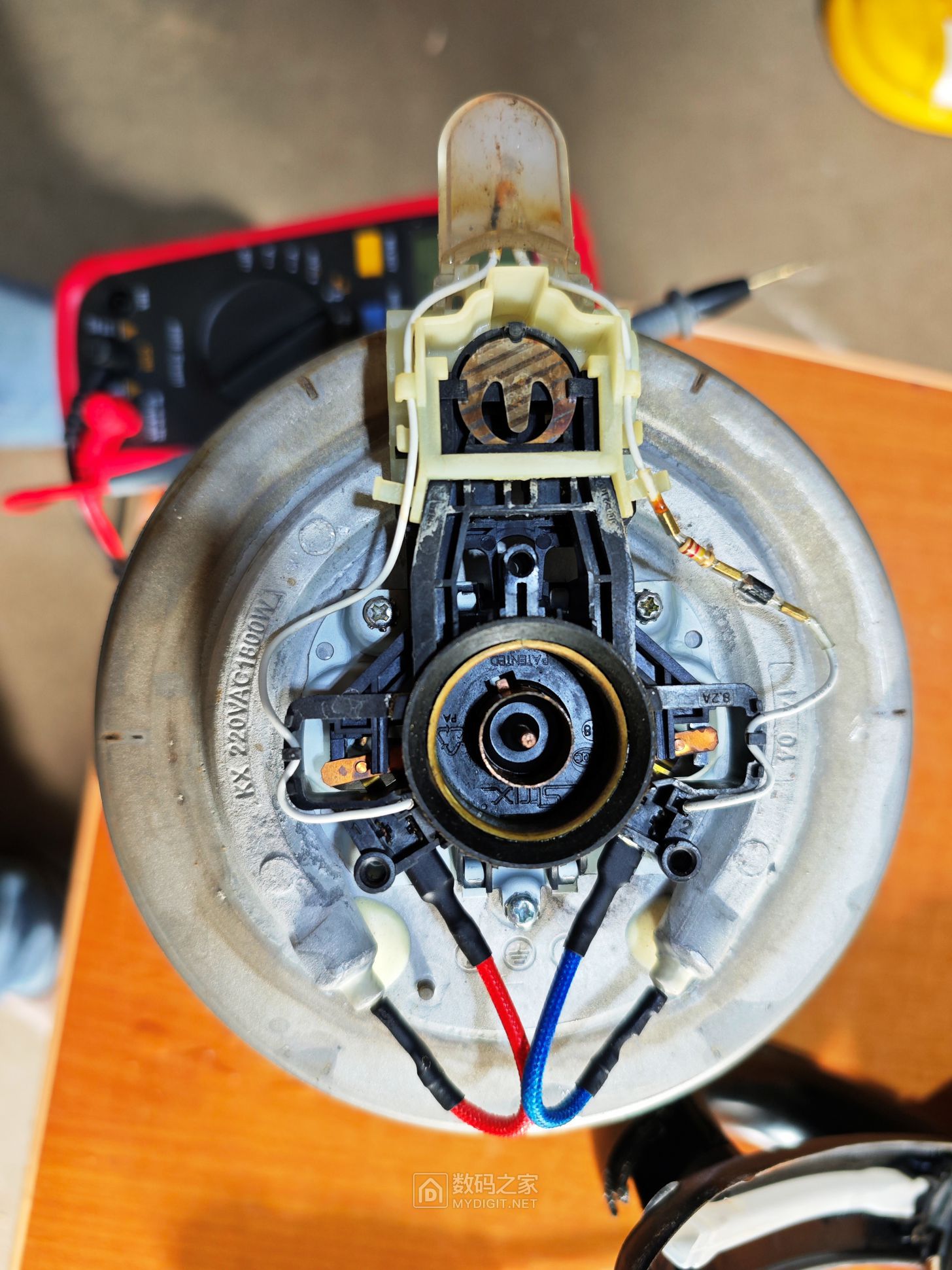

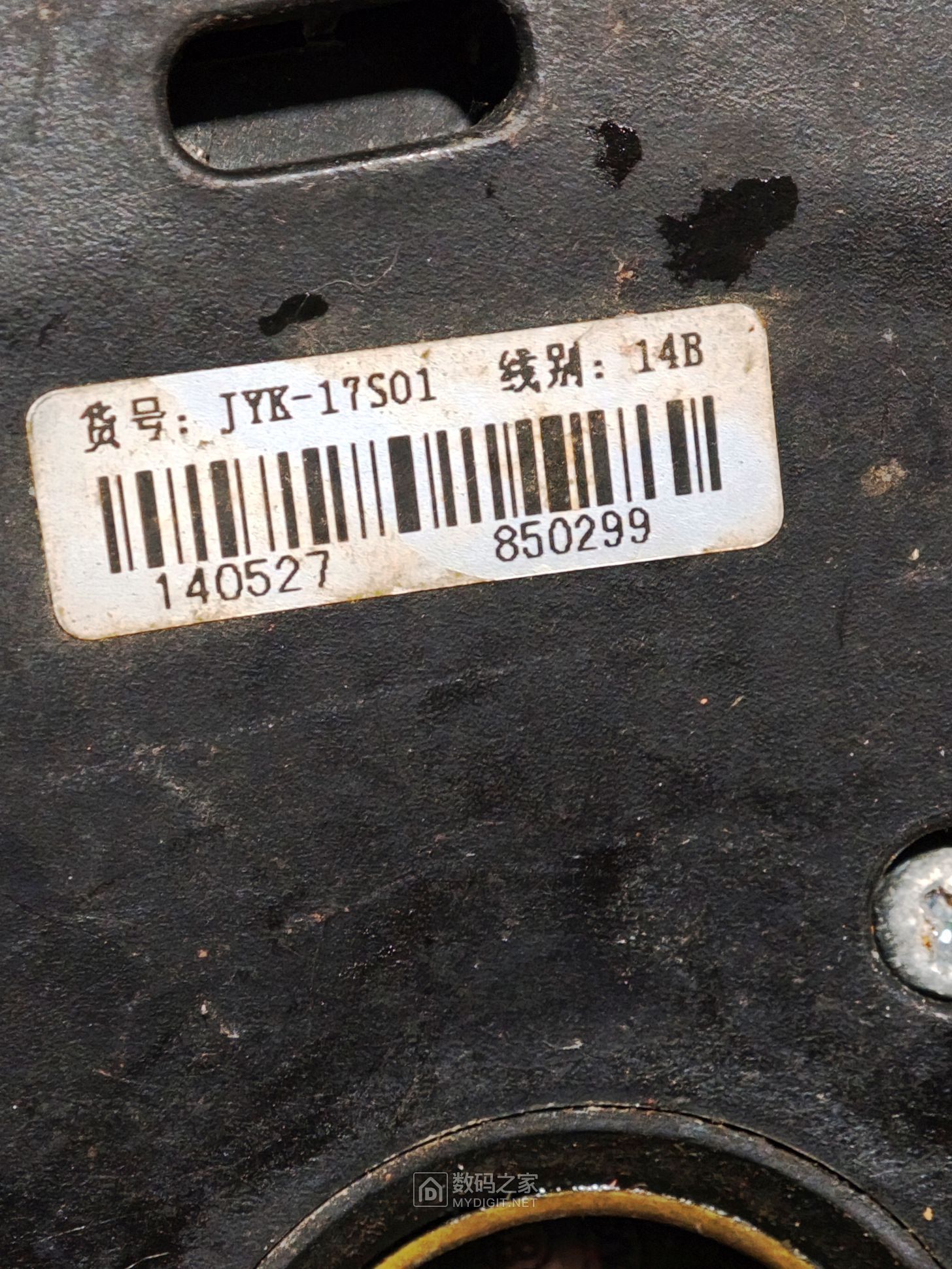

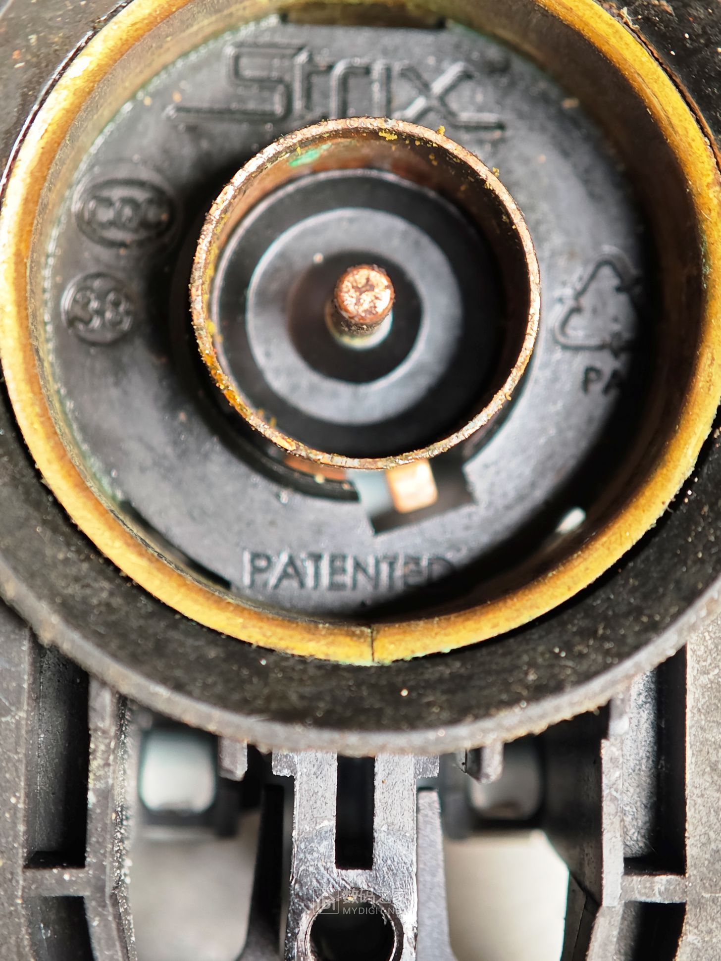

春节回老家,发现九阳电热水壶可以加热,灯不亮,强迫症拆开看看,这个壶用了十一年了,使用频率很高,除了这次灯不亮,没有出现其他任何问题,质量还是不错的,外观忘记了拍
日期14年的,型号JKY-17S01
温控器
strix

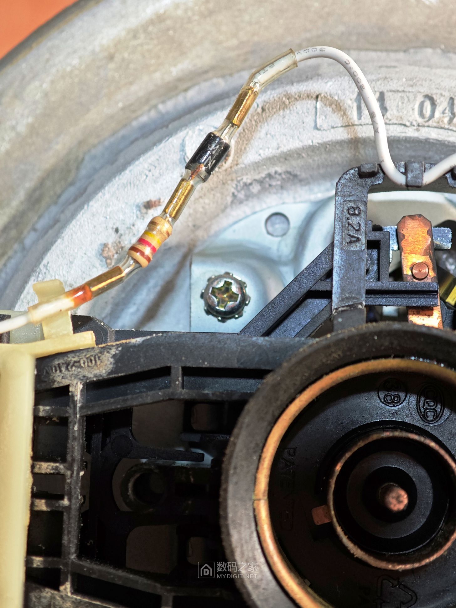

电阻和二极管,这两个都木有坏,黄铜压接,外面胶管热缩防水,这个做的还不错

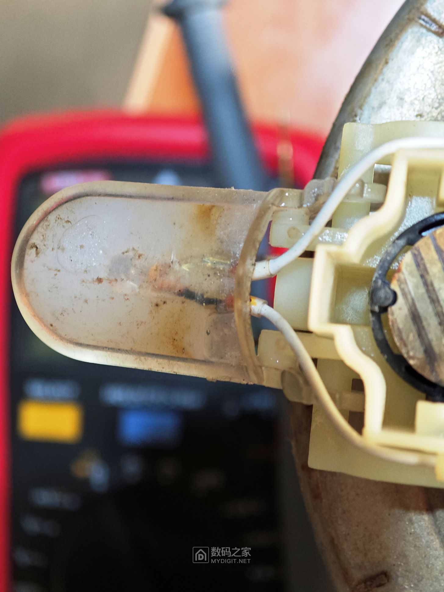

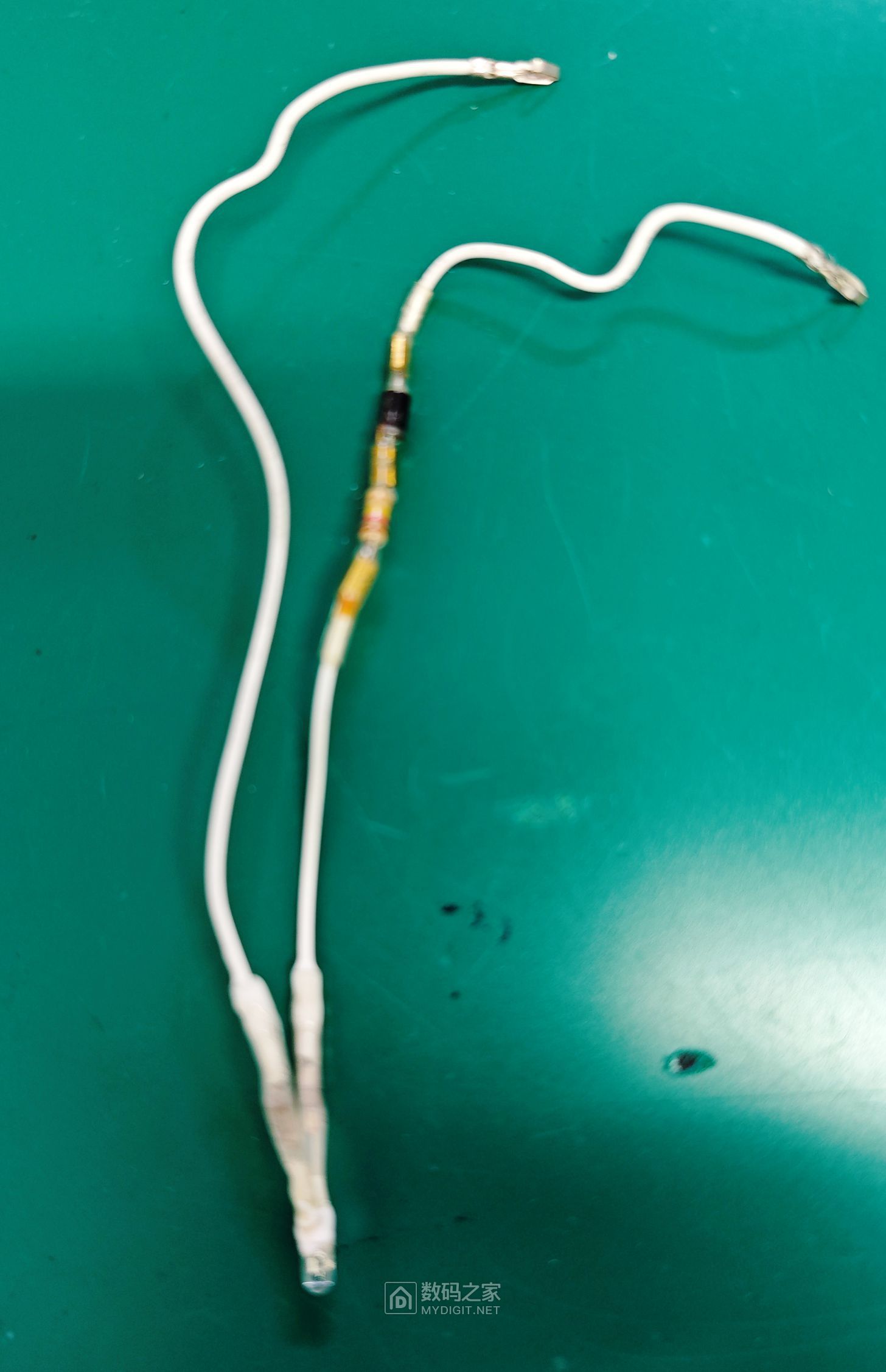

发光二极管,检查这个坏了,可能防水没做好进水腐蚀了,没有配件,回来后红包买了,等有时间回去再按上
这是换好二极管的

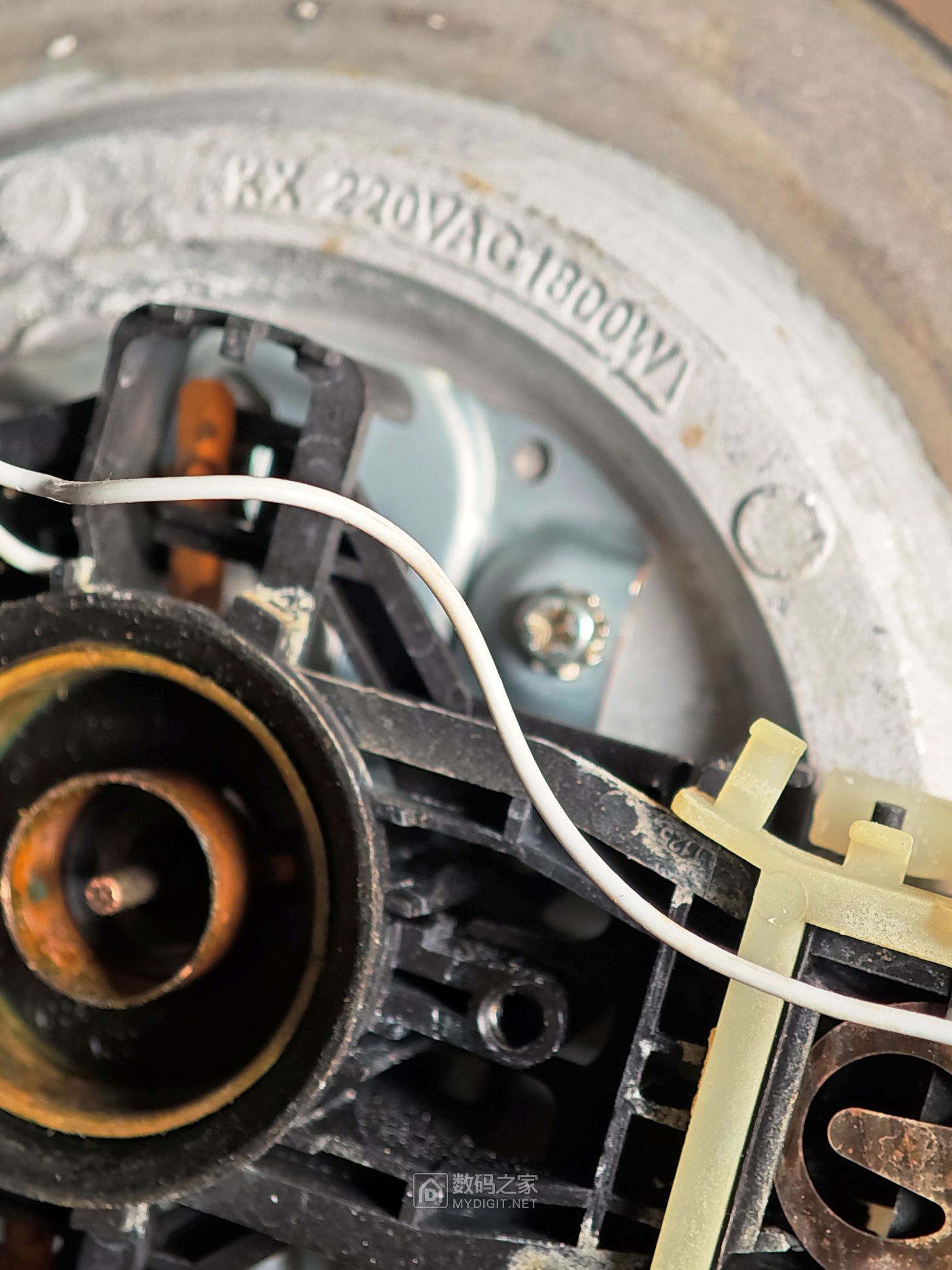

功率1800w
谢谢观看!

发表于 2025-3-11 08:32:22 | 显示全部楼层
英国温控器,可以,俺也刚淘了一个
 楼主| 发表于 2025-3-11 08:34:39 | 显示全部楼层
zsljm 发表于 2025-3-11 08:32
英国温控器,可以,俺也刚淘了一个
这个温控器质量确实可以

发表于 2025-3-11 08:48:08 | 显示全部楼层
买热水壶认准英国温控器strix,寿命长,一般用这个温控器的都会宣传,没有宣传就不是strix
发表于 2025-3-11 08:48:22 | 显示全部楼层
有时候压接不一定比焊接耐用

 楼主| 发表于 2025-3-11 08:54:17 | 显示全部楼层
shift1993 发表于 2025-3-11 08:51
发光二极管还是要常备的
这次红包0元分别撸了5mm和3mm 10个
发表于 2025-3-11 08:56:39 | 显示全部楼层
棕红黄金=120K 我用200K
 楼主| 发表于 2025-3-11 08:57:05 | 显示全部楼层
douzi707 发表于 2025-3-11 08:53
温控器不坏就没事
温控器坏了还好,有配件,发热管坏了就完了,不能换,只能丢弃

发表于 2025-3-11 09:02:20 | 显示全部楼层
原来还有透明热缩管。
发表于 2025-3-11 09:08:06 | 显示全部楼层
其实买个小发光二极管换上就好了,不用带线
 楼主| 发表于 2025-3-11 09:10:54 | 显示全部楼层
weln2016 发表于 2025-3-11 08:56
棕红黄金=120K 我用200K
眼神这么好,确实是120,用200可能用的长些

原来还有透明热缩管。
有啊,还带胶,密封很好
