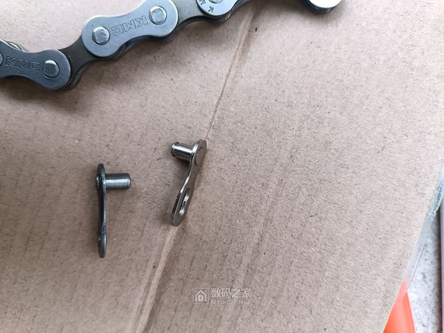

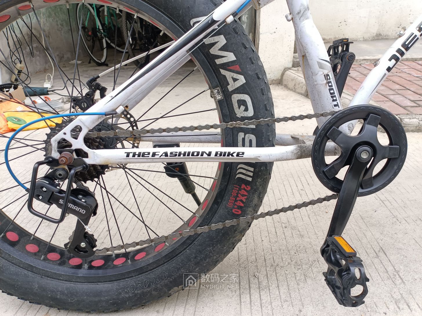

自行车链条的活动接头(也称为魔术扣)是一种方便拆装链条的装置。使用活动接头可以让你在不需要专业工具的情况下,快速地拆卸和安装链条。
对齐链节:将链条的两头对齐,确保链节正确对接。
插入活动接头:将活动接头插入链条的两端,确保插销紧紧插入对应的插槽。
固定活动接头:用手轻轻按压活动接头,确保它牢固地固定在链条上。如果有必要,可以使用专用工具轻轻敲打,确保接头完全固定。

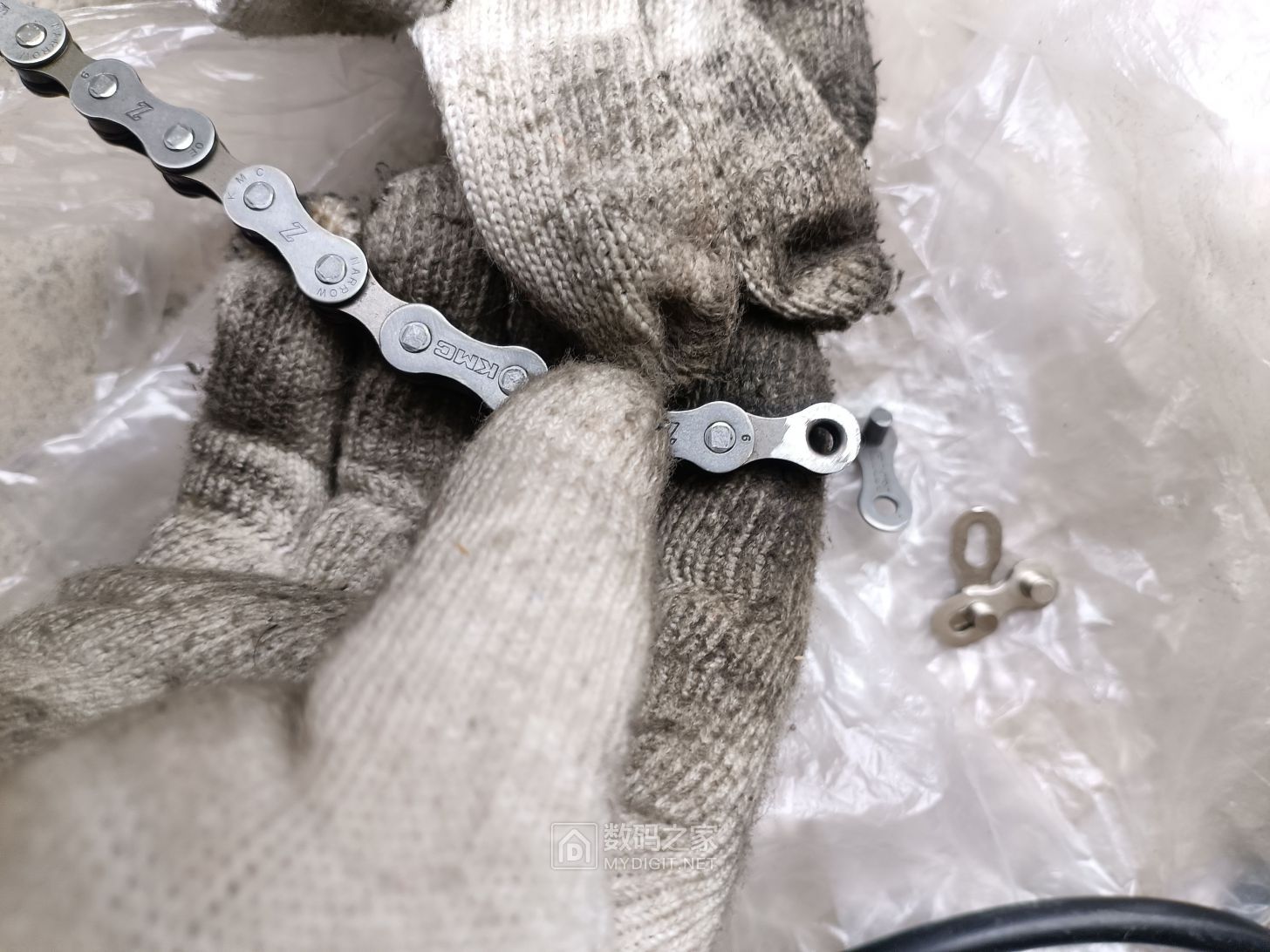

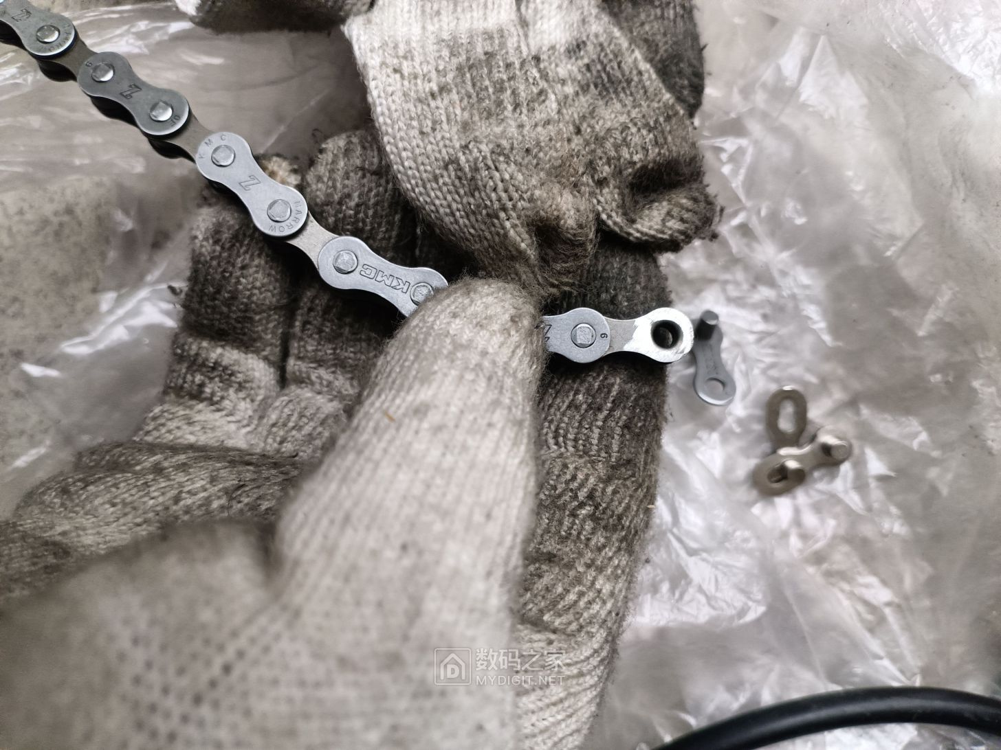

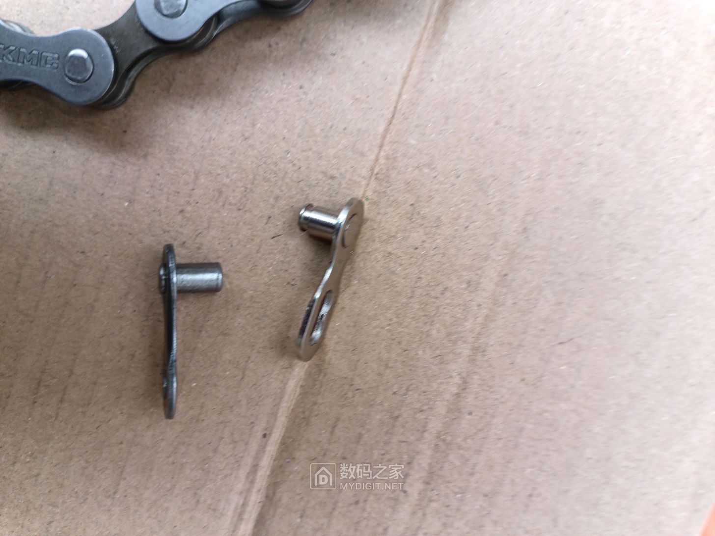

结果发现不管如何用劲。魔术扣死活安不上…都扣不上。

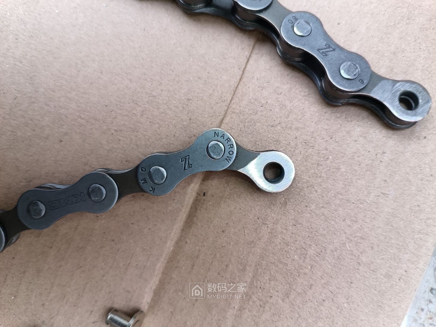

如果不上链条。单独接很容易。
经过仔细研究发现。这个KMC的要厚一点点,导致魔术扣结合不到滑口中。
我的办法是用角磨机磨掉链条一点点厚度大概0.1MM。再安装就OK了。

这么宽的轮子,骑起来费劲吧?

哈哈,人家这是山地的。

精细活啊,怎么控制0.1mm

 楼主| 发表于 2025-4-6 11:15:50 | 显示全部楼层
microlim 发表于 2025-4-6 10:40
精细活啊,怎么控制0.1mm
慢慢磨。细心点就心了。

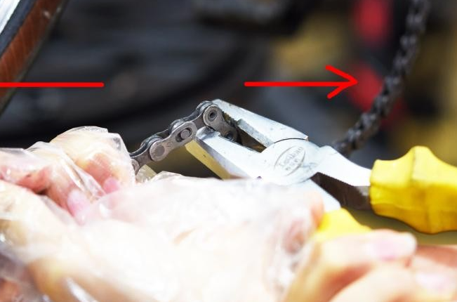

发表于 2025-4-6 13:27:24 | 显示全部楼层

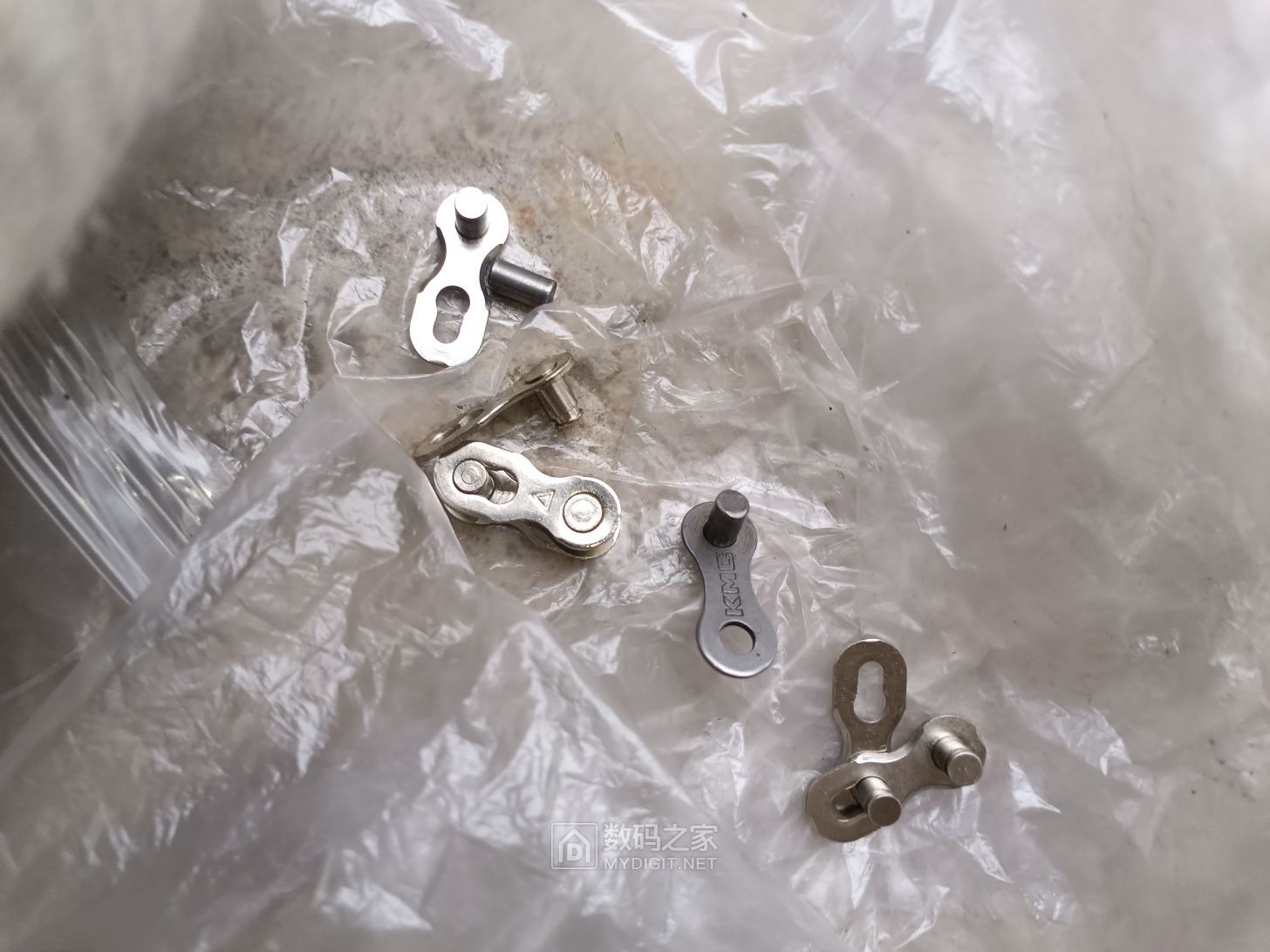

速别一样的应该很容易装拆,有专用工具更方便

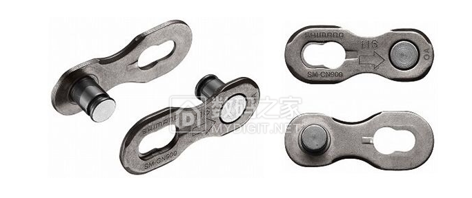

发表于 2025-4-6 14:27:03 | 显示全部楼层
链扣太高级了,11S的,所以扣不上,用9S的应该没问题
发表于 2025-4-6 14:44:08 | 显示全部楼层
应该很容易装拆,有专用工具更方便

发表于 2025-4-7 07:37:44 | 显示全部楼层
链条扣也分速别的要配套使用,楼主是不是不配套的原因造成的?
 楼主| 发表于 2025-4-7 09:22:41 | 显示全部楼层
解决问题就行了。可能不是一个厂家的
。有公差也正常。

这个卡扣挺好的,喜好出门的可以多准备几个了,给那个@暗影什么的推荐一下

费劲不是问题,对于松散砂道,必须粗胎才能骑走,普通宽度的车胎只能推行。
