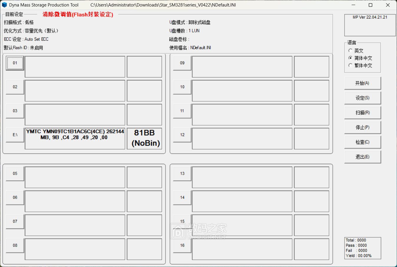

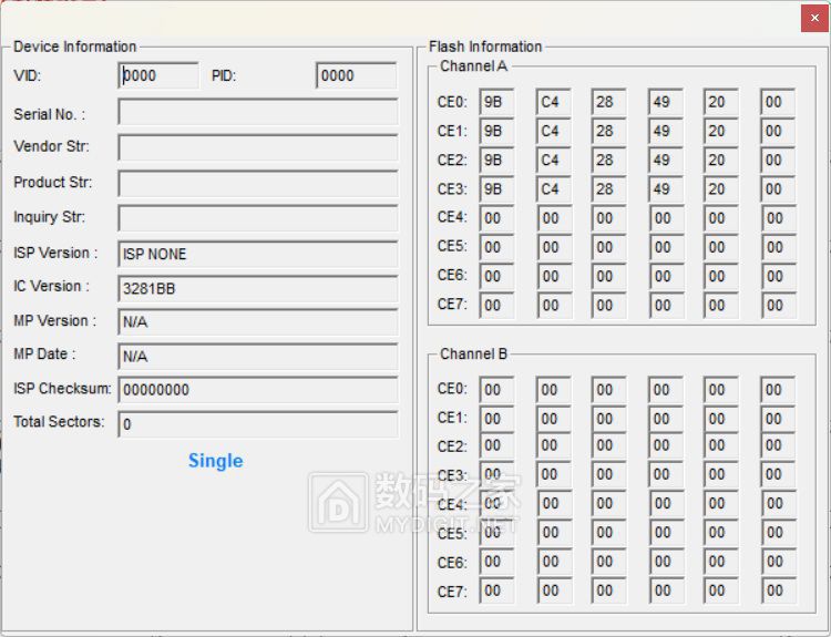

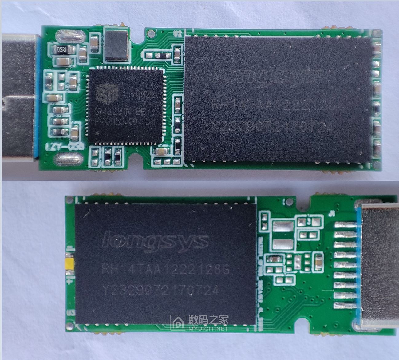

我觉得是 江波龙自封片 长江存储
ID是9BC428492000,制程TAS,2CE,128GB
我是从雷克沙NM620 256GB上拆了2片
所以双贴,2片总共4CE,256GB
板子是3281N BB,支持8CE(哎!就这样浪费了4CE)
默认R44 1.8V,改跳R45 1.2V
默认R8 R10 双贴4CE总共8CE,改跳R7 R9 双贴2CE总共4CE

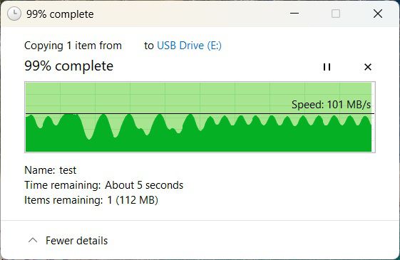

黑片工具开的,所以没4K
在Windows里复制一个大文件(单个文件 12.6GB)
感觉波浪还行吧,没那么大。

发表于 2025-6-5 11:14:00 | 显示全部楼层
TAS,长江出问题的那一代颗粒,建议还是不要用,这颗粒大概率是长江召回晶圆后卖给小厂后回本的

发表于 2025-6-5 11:49:48 | 显示全部楼层
我宁愿只用4ce都不想用黑片工具开
 楼主| 发表于 2025-6-5 11:59:55 | 显示全部楼层
丶陪妳看流星 发表于 2025-6-5 11:49
我宁愿只用4ce都不想用黑片工具开
正片工具没找到合适的isp
