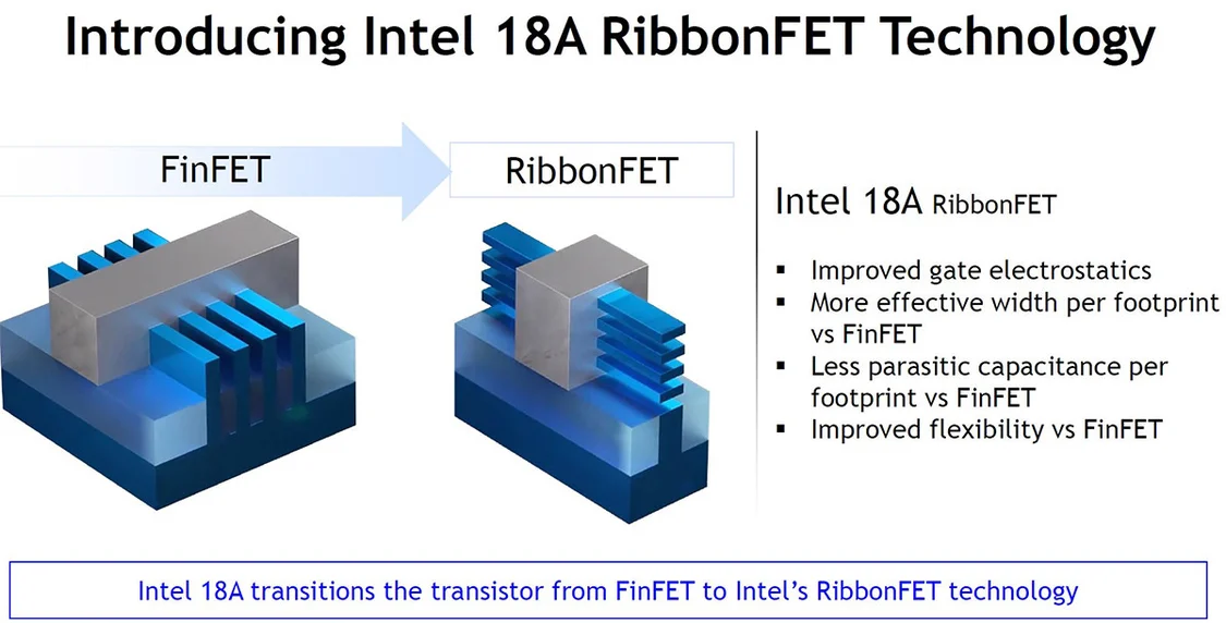

Intel 18A工艺节点结合了RibbonFET(GAA环绕栅极晶体管)和PowerVia(背面电源传输),从而形成全新的金属堆叠架构。RibbonFET采用改进的栅极静电特性,相对于FinFET单位面积有效宽度更大、单位面积寄生电容更小,并且有更好的灵活性。

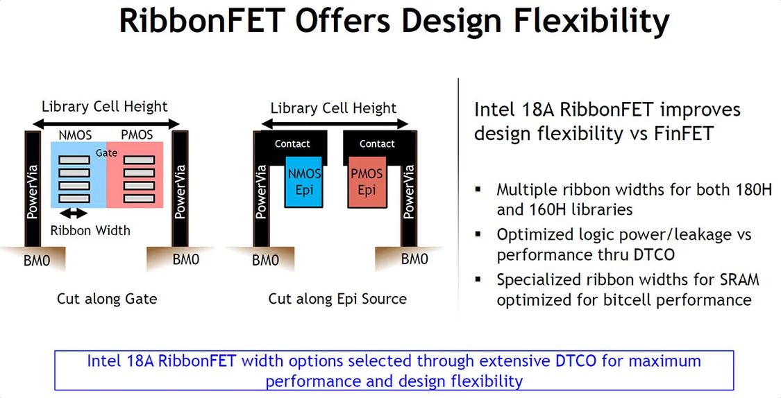

Intel还在RibbonFET上改进了灵活性设计,较原本的FinFET更优秀,为180H和160H库引入了多种带状宽度,透过DTCO优化逻辑功耗、漏电与性能,并为SRAM设计了专门优化的带状宽度以优化位单元性能,所有这些都增强了Intel 18A制程上制造的下一代芯片的性能和设计能力。

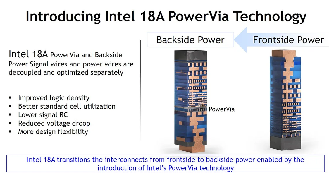

Intel 18A所使用的PowerVia技术也将有助于改善下一代晶体管的功率传输,改技术采用背面电源信号线而非正面电源信号线。这线新线路被分离并分别进行最佳化,从而实现更高的逻辑密度、更好的标准单元利用率、更低的信号RC、减少电压降并提高设计弹性。

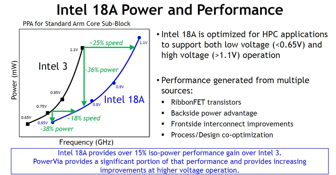

透过这些改进,在同功率下Intel 18A将比Intel 3提供至少15%的性能提升。同样是1.1V电压下,Intel 18A可提供比Intel 3工艺高出25%的频率,并且还支持低于0.65V的低电压下运行,在同频率下可降低38%的功耗。

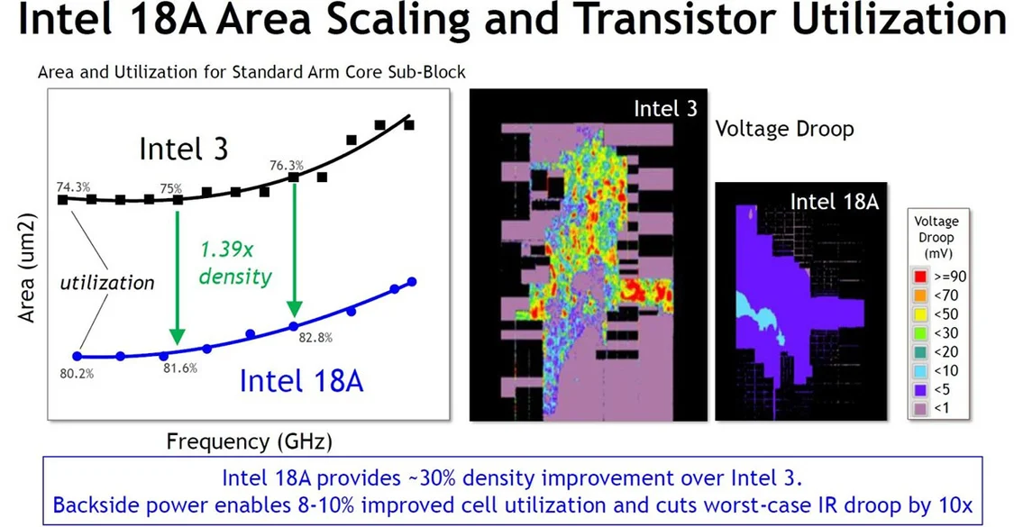

在提升晶体管密度方面,Intel 18A通过背面供电技术,在电源利用率上提升了8~10%,并将最坏情况下的IR压降减少到原来的1/10。

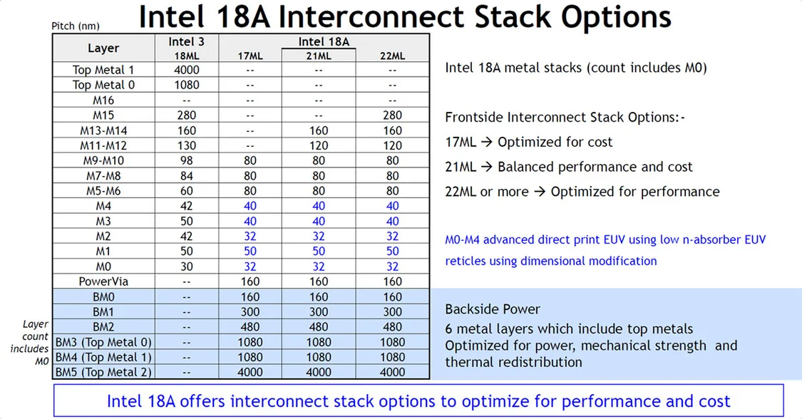

与Intel 3相比,Intel 18A的单元高度在使用高性能设计时从240nm降低至180nm,采用高密度设计则从210nm降低至160mm,而M0/M2间距从30/42nm变成了32/32nm,正面金属层数从Intel 3的12~19层减少到11~16层,并增加了三个背面金属层以支持PowerVia。
M1至M10层的间距已从60nm缩小至32nm,之后在上层再次放宽。M0至M 层采用低数值孔径EUV曝光技术,将所需光罩数量减少了44%,并简化了制造流程。
