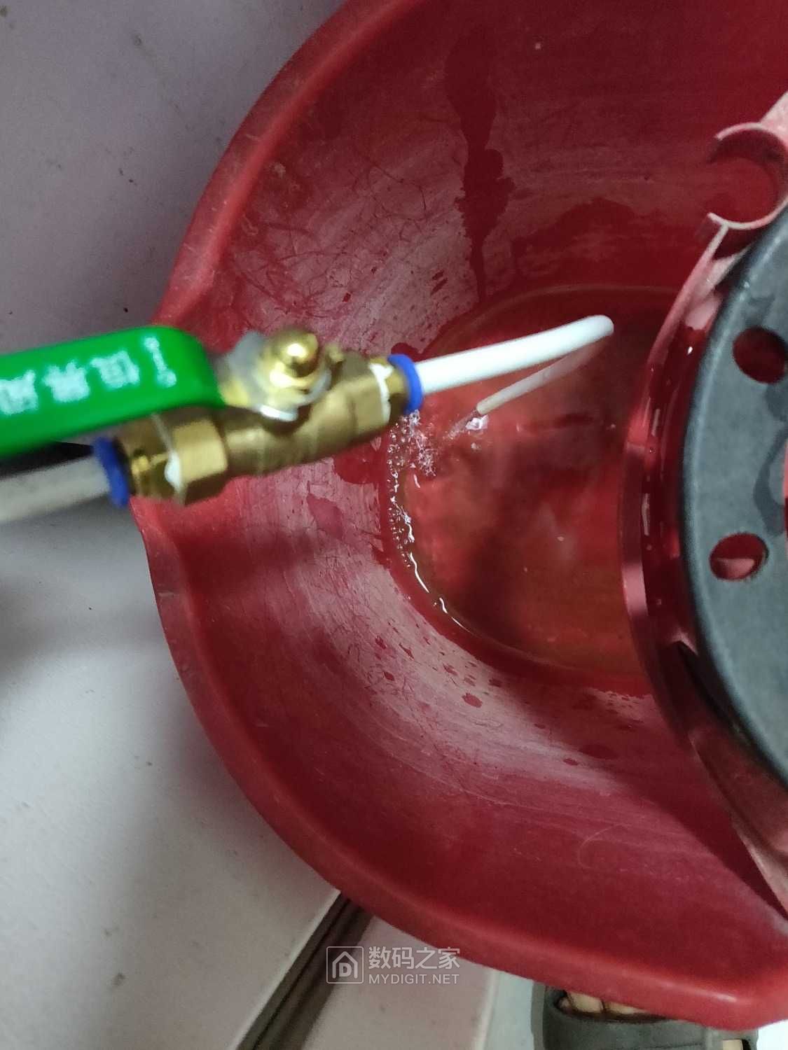

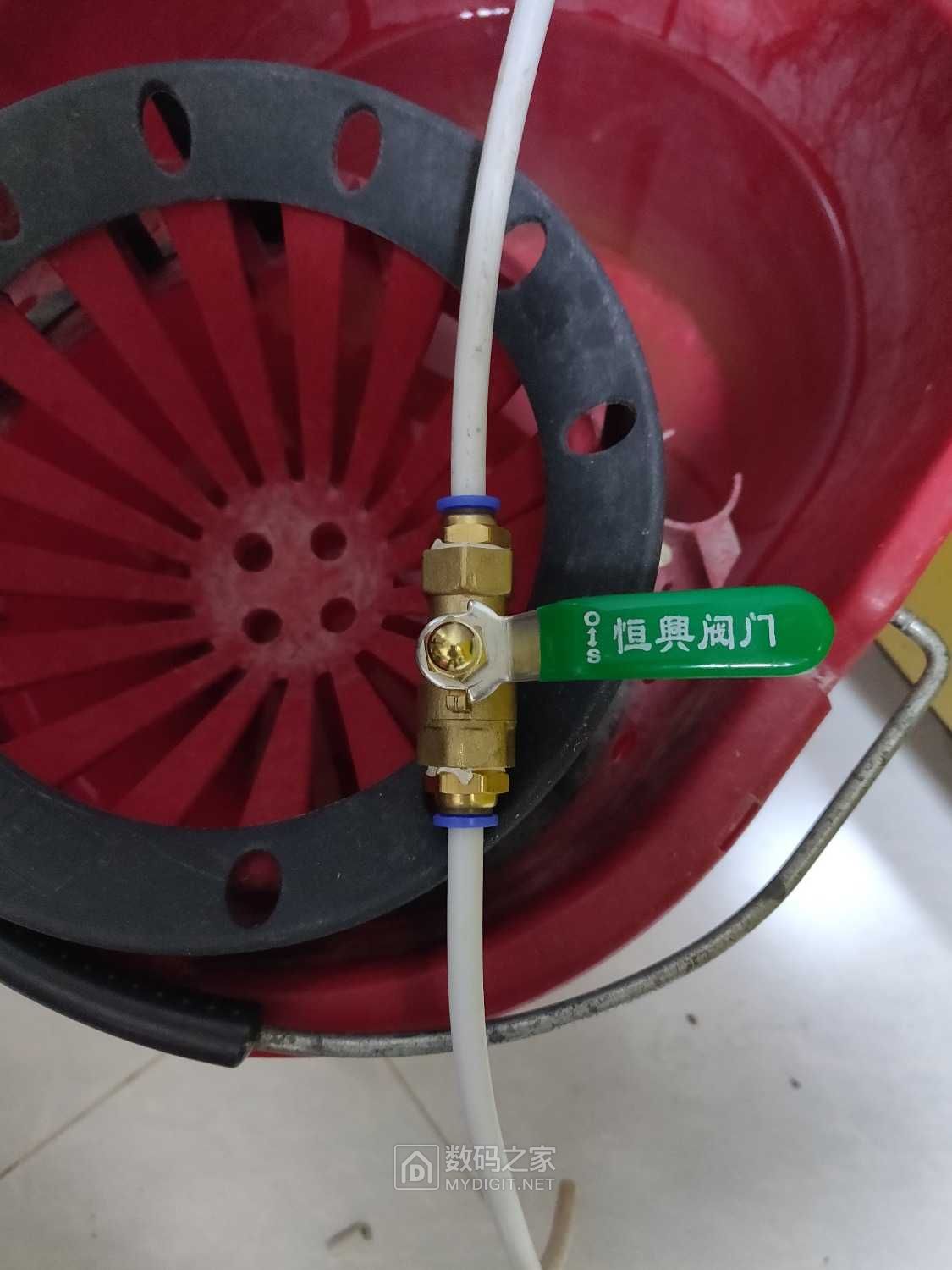

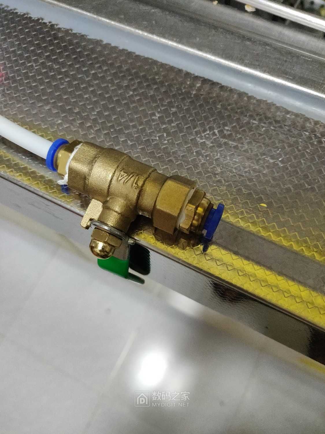

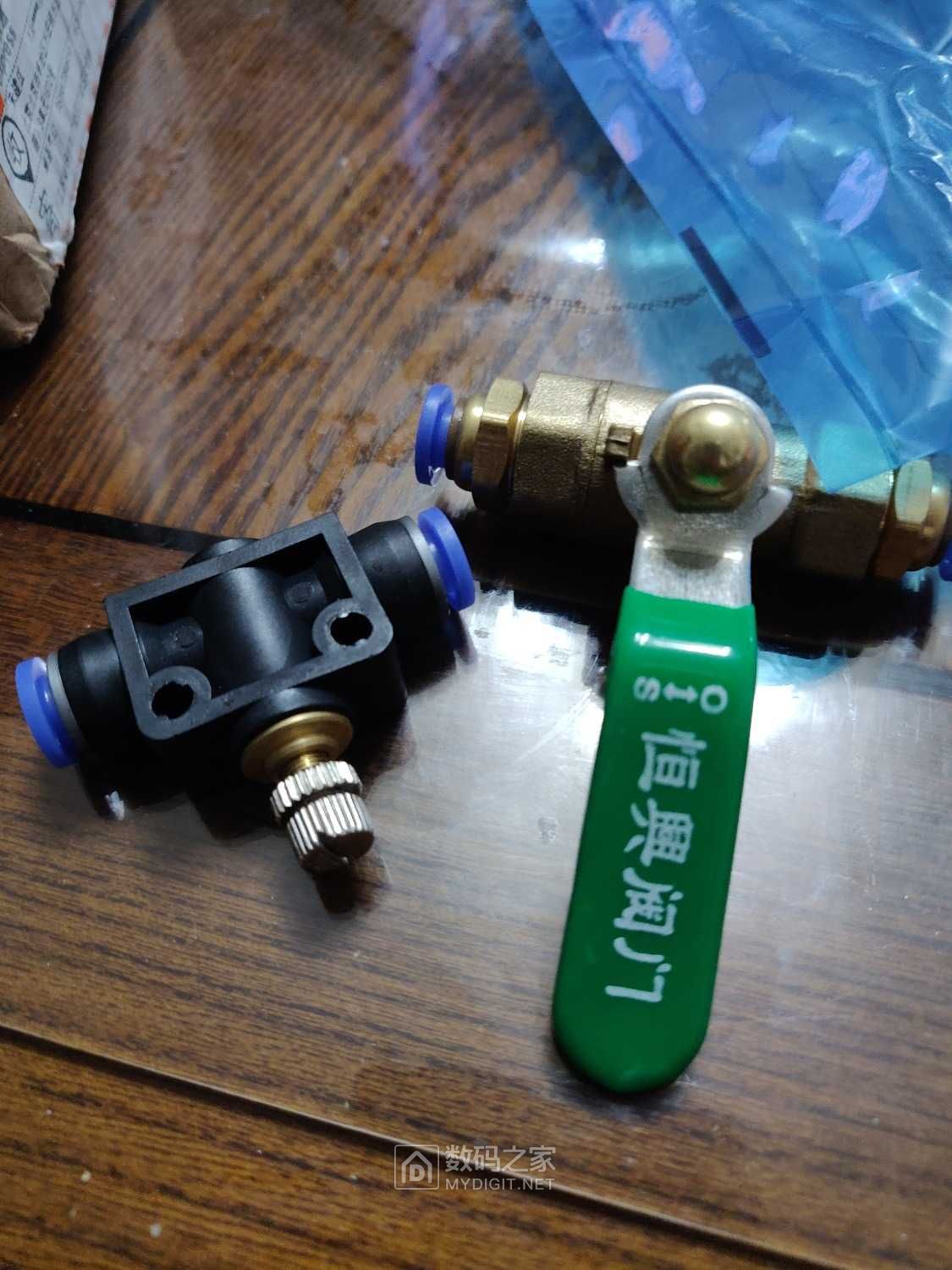

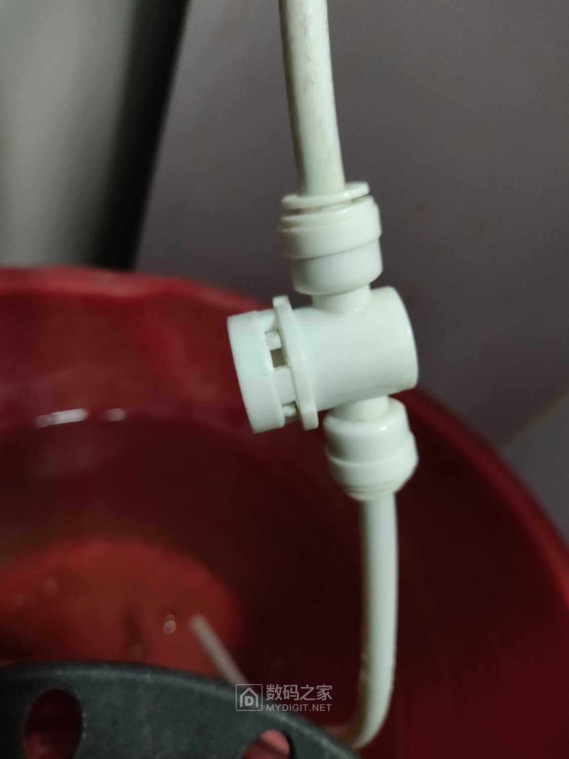

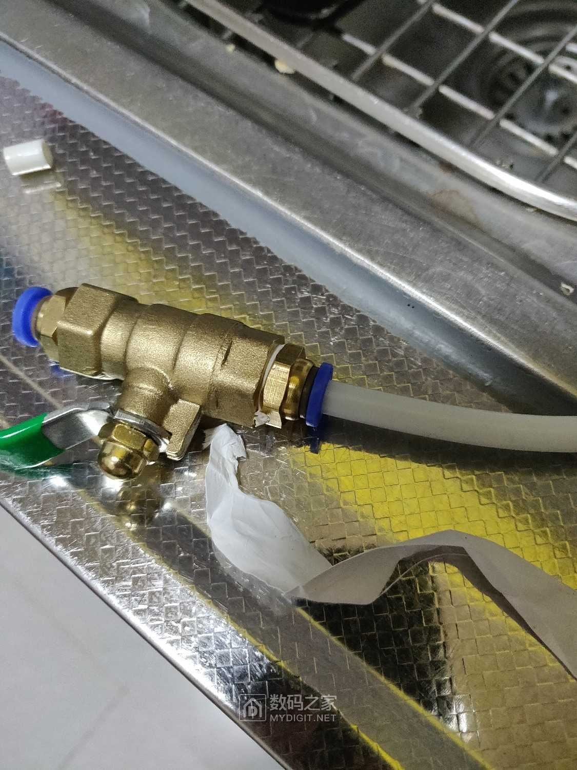

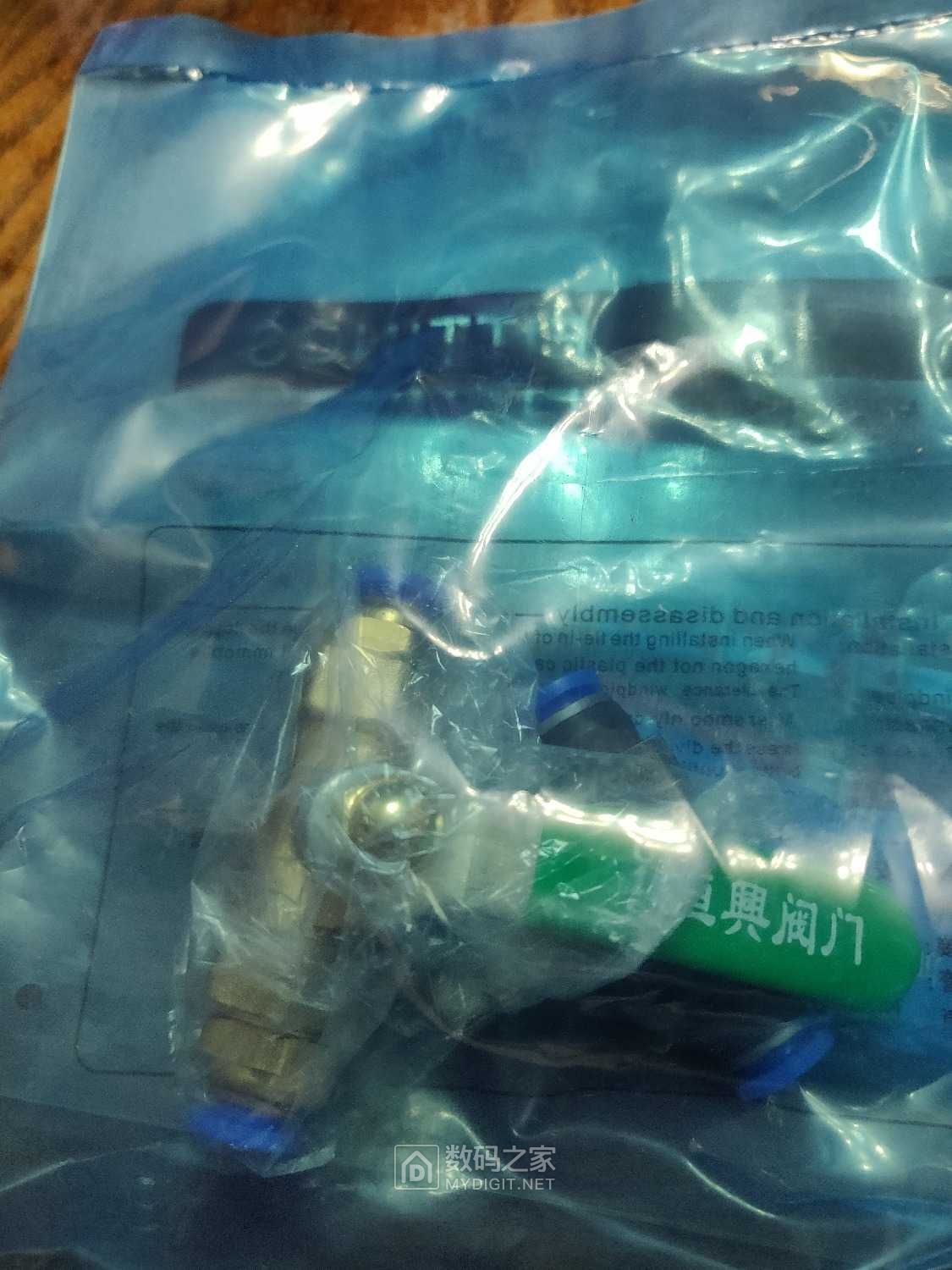

净水机装了几个阀门,控制废水排放。可是原来的阀门塑料的,三个都坏了。买个金属的。用生料带缠好拧紧。这个金属球阀是气动装置用的,正好可用。大家以后找气动装置零件即可,比净水机零件便宜得多。 IMG_20190119_211626.jpg IMG_20190119_211626.jpg IMG_20190119_211626.jpg IMG_20190119_211626.jpg IMG_20190119_211626.jpg

发表于 2019-1-20 11:06:49 | 显示全部楼层
感觉球形阀不耐用
发表于 2019-1-20 12:09:25 | 显示全部楼层
luzhishen 发表于 2019-1-20 11:06
感觉球形阀不耐用
不适合经常开关,那个立杆轴容易被切。
特别是水质硬无润滑效果的液体,球体转动阻力大更容易切。
发表于 2019-1-20 16:54:45 | 显示全部楼层
铜阀门他应该可以用很久了
