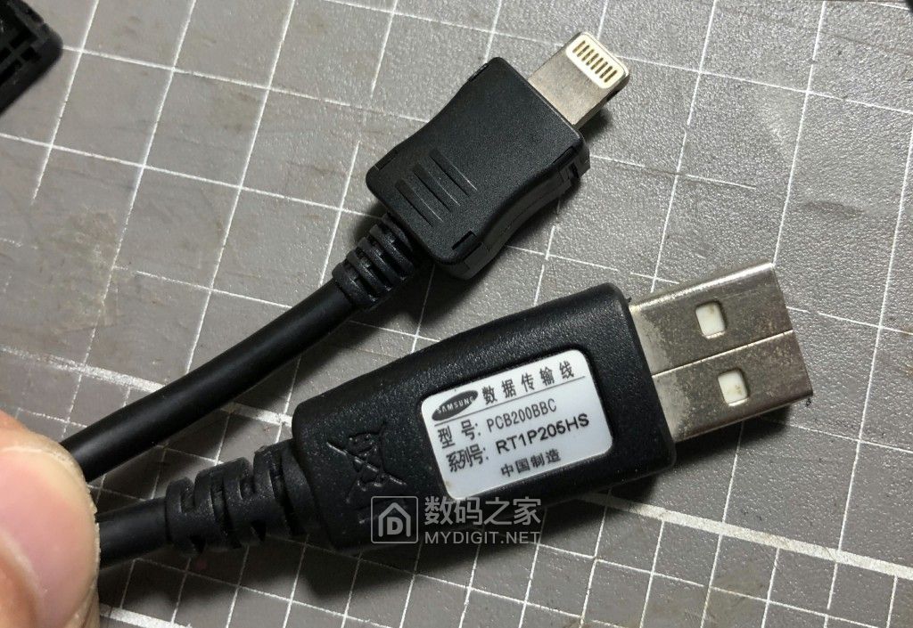

发表于 2019-7-22 16:23:45 | 显示全部楼层
这是我改的...三星的老数据线改了苹果C10B的插头,两个老冤家“合作”了
