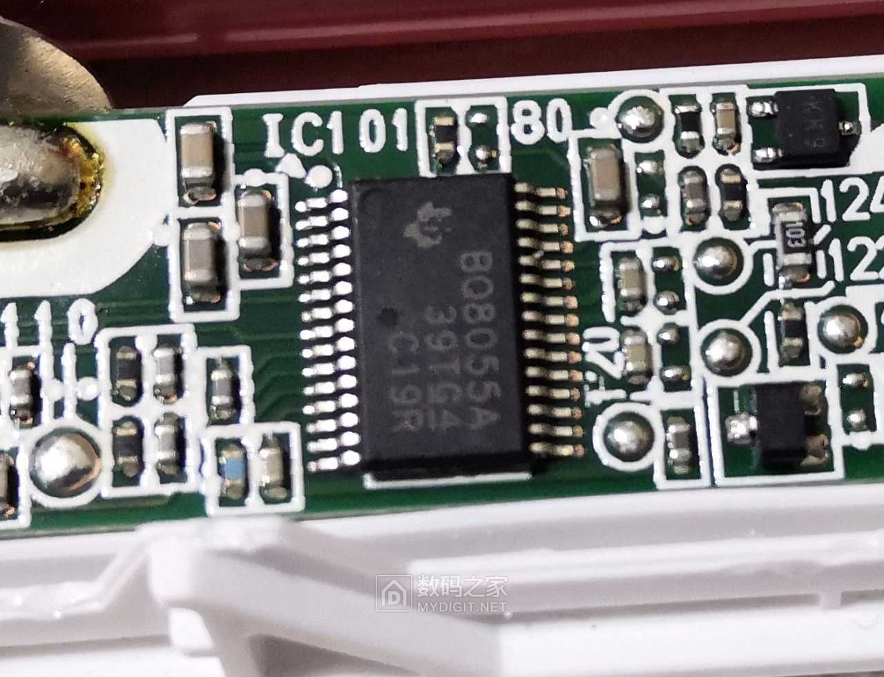

    同事一个联想笔记本,症状是电池不起作用,不充电,电量显示0,最初判断是电池坏了,买了新电池发现问题不那么简单,新电池装上有一半电,但是也是只能放电不能充电,判断笔记本的电池充电管理芯片有问题。只得通过专业修电脑的解决了。修电脑最后判断也是电源管理芯片问题。查了一周才查出来,修好150。还上门接送货的,想想估计换件很便宜,不过人工费也值了吧。
    修好后,原装电池仍然不能充电,新买电池没问题了。于是判断因为原装电池长期不能充电,不断亏电,最后电池电压几乎没了,导致笔记本电池电源管理芯片认为你在断电换电芯,锁死了,果然万用表一打,输出0。

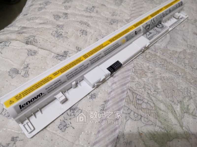

先看看外观,4芯电池。

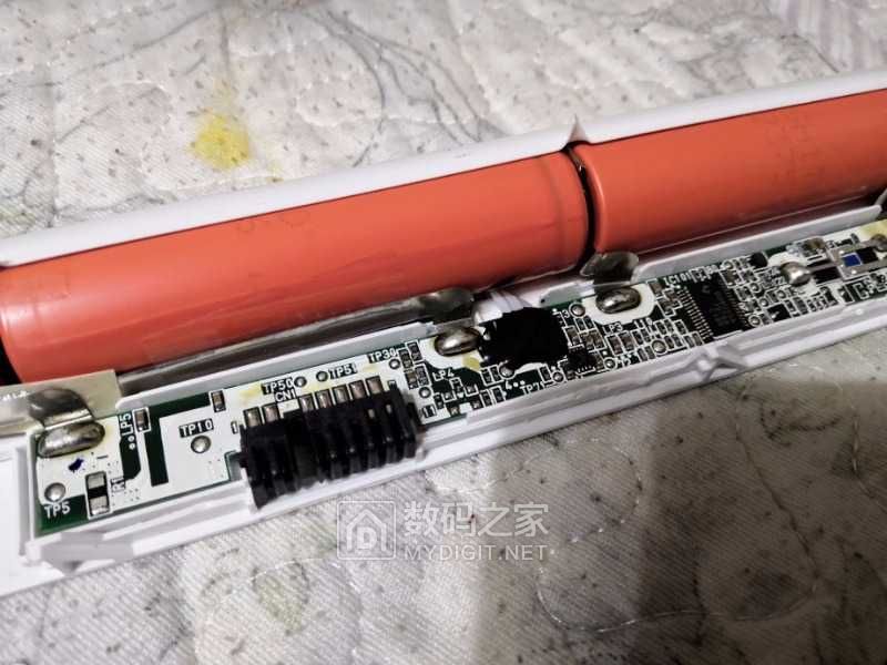

有损拆开,电芯看不到生产商,只有淡淡的编号。测了下电压,4节一共才5v。
电源芯片,就这东西锁死了。

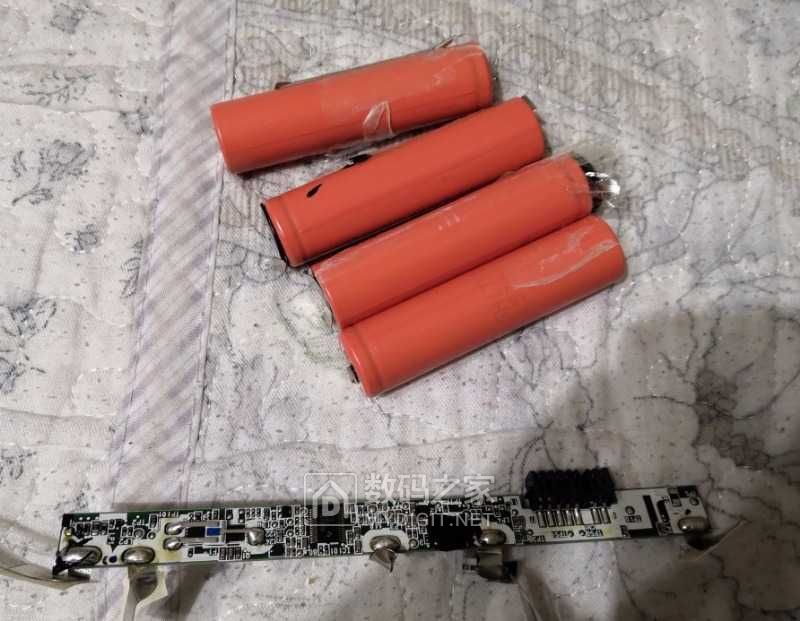

看看全家福

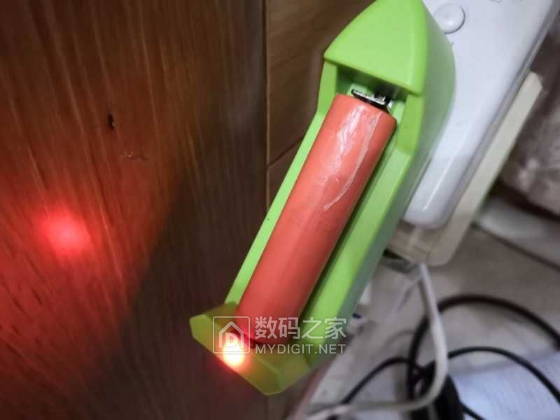

死马当做活马医,先充电看看。

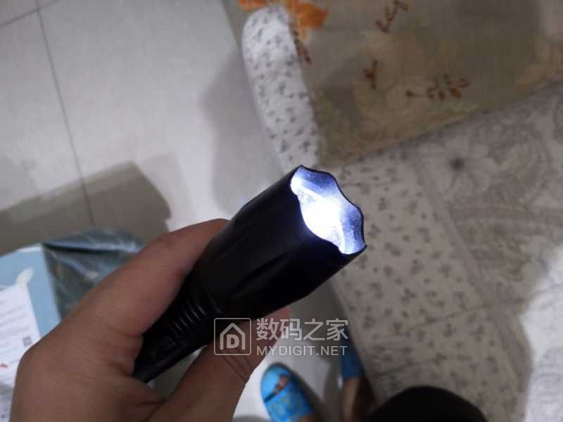

充了几分钟,试了下手电筒,完美,看来电芯有救,慢慢把4个都充满,看看有没有废的。

这个红的如果是正品,可能三洋
 楼主| 发表于 2019-9-6 08:15:11 来自手机浏览器 | 显示全部楼层
azzajazz 发表于 2019-9-6 08:07
这个红的如果是正品,可能三洋
应该是正品,毕竟是联想原装电池。

这种电池拆下来之后,即使充满再装回去,多半也不能工作。那个芯片像傻X一样记着电池的状态呢。重写或初始化那个傻X芯片,难度不小。

一旦发现断电过,芯片就认为你在拆电池,换电芯,就给你锁死了。

这个红的如果是正品,可能三洋
仔细查看特征和喷码特征了,确实是三洋。
