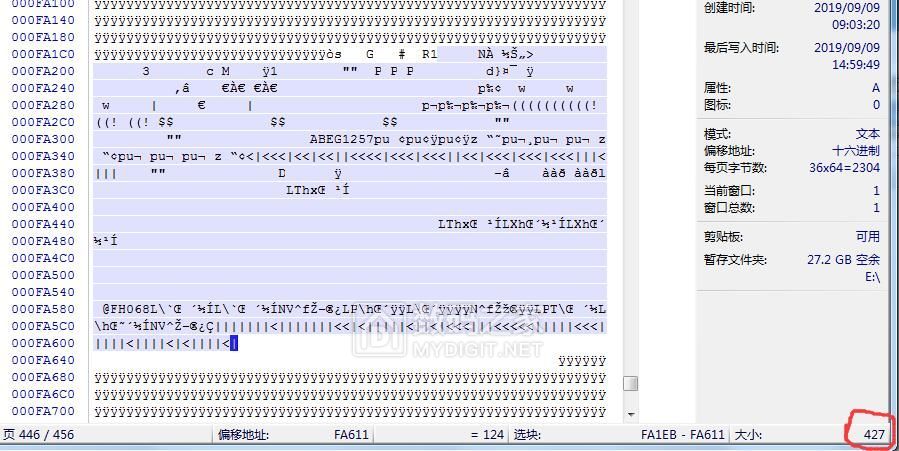

这个art有点特殊。。。我直接提出来有效代码区域,超出正常了......好像不能用
大家都看看

这是我最后搞出来的,测试一天 稳定,有心的坛友拿去学习吧
修316 art.rar (557 Bytes, 下载次数: 0)
刷了dreambox openwrt开机后有一次断掉wifi 后自动恢复, 随后一直正常,延迟也不高   信号强度和质量 比我的ac9  略强。

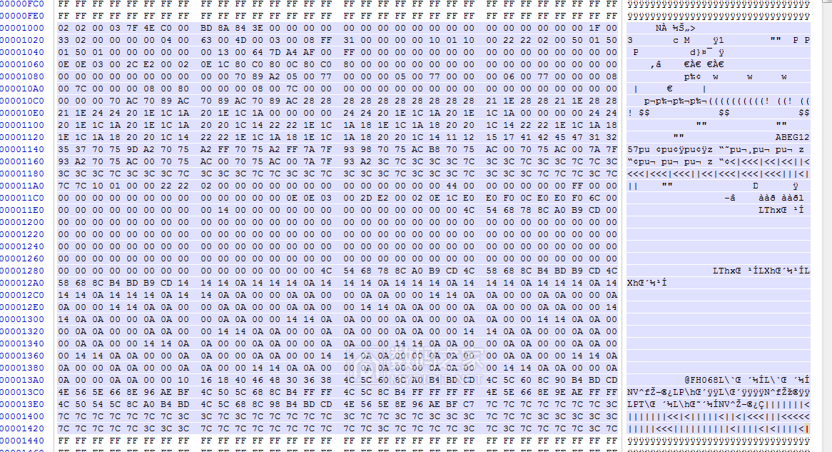

这个型号路由其实刷了其他固件还需要修改下art    网速和无线速率都有相关影响  953x的路由我最喜欢的就是superwrt固件
把ART里的外置PA改为内置,信号超强,但不要调到最大,不然速度上不去
用WINHEX打开64KB的ART文件,修改偏移量1030位置的31数据改为11即可。

大神我这个路由器的固件中的art,跟一般的不一样,我提取的时候看了,不能对齐,少了20多个字节,直接提出来,估计不能用,所以仔细参照9通用的art  慢慢补齐了,然后改了11,用着还不错
本来打算保留的,既然大神说出来了,就福利网友了
希望这个帖子能帮道后来的网友
