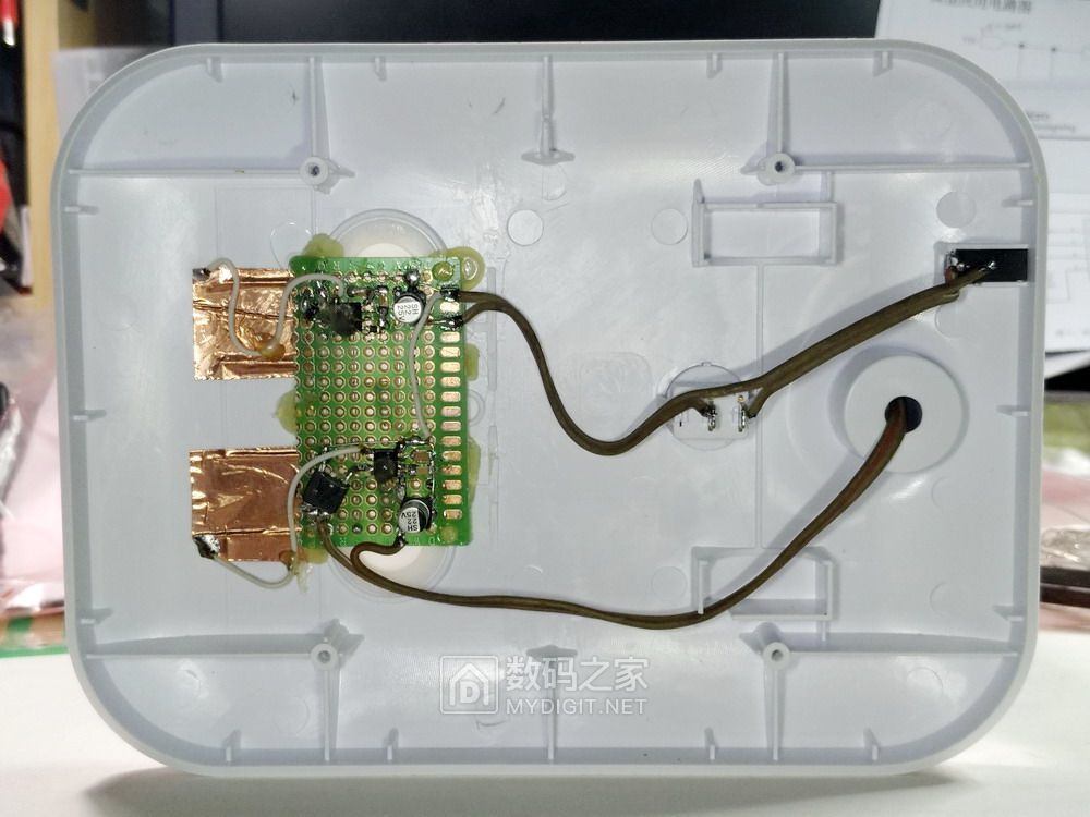

在上次小夜灯板子上搭主灯的触摸调光电路
还是先布局
渣渣焊工又暴露了:sweat:
板子搭好了
正面还是小夜灯用的
接上先试试
这次没虚焊,一次点亮

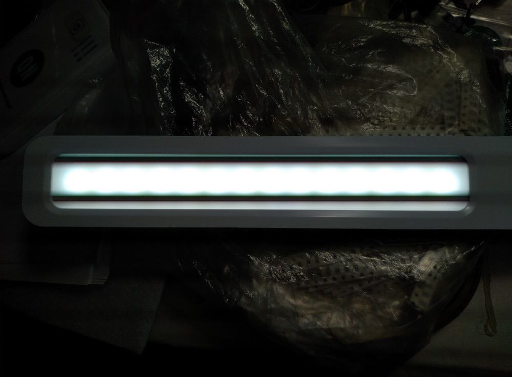

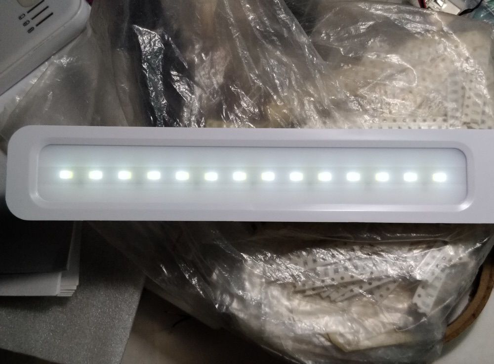

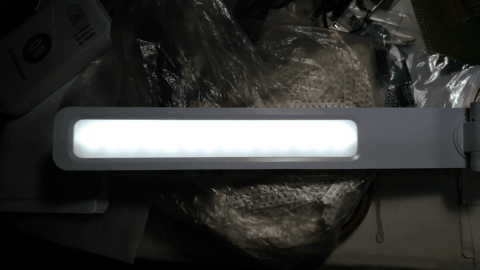

最低亮度
最高亮度
可惜区间还是闪烁
因这种闪烁产生的原理,曝光时间越短则越明显
(由于视觉暂留效应,人眼看不出来)
靠近拍
跟跑马灯一样

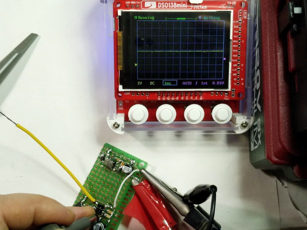

实际驱动频率已经有280Hz了
1脚电阻是改成20k的,但看不出振荡波形

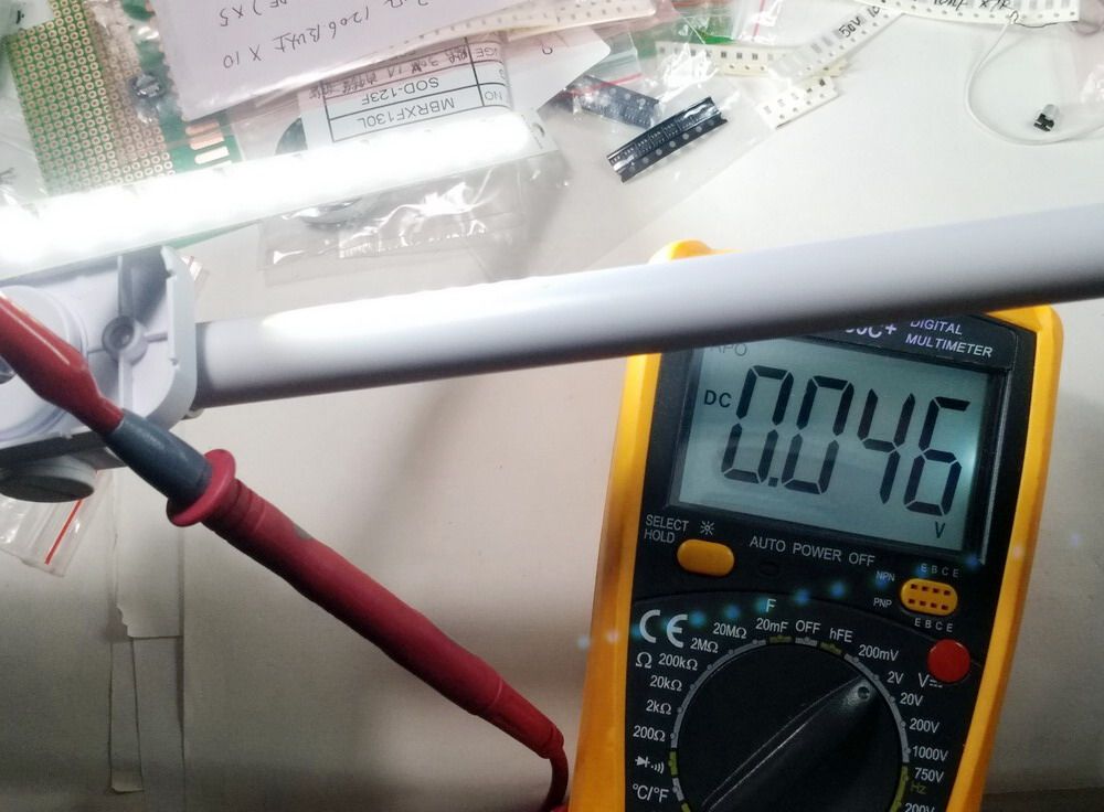

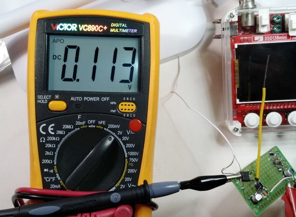

上次拆机就不爽灯板用耳机线
用表实测,线压降果然大,功率自然小了
单线压降
双线那边刚好压降小一半

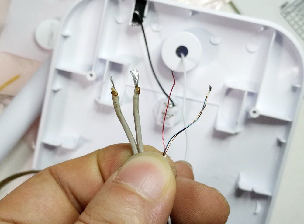

找了条电脑音箱的喇叭连接线,扁线比圆线好过接头一些
粗细有天壤之别
难点是穿线
两端空间不够
得削掉部分塑料,扩大线的容纳空间
这里的口皮也倒斜角,防切割、磨损
艰难地穿好线,并复原
两头搞定
测下压降,只有不到50mV了,可以接受
电流增加了约100mA

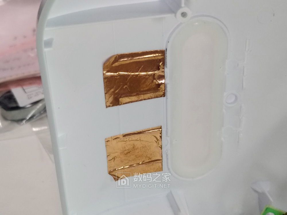

触摸片用铜箔胶带
焊好
板子用万能神器热熔胶粘接
小夜灯散光板靠得近,有明显条纹
关环境灯的小夜灯效果
主灯点亮效果

发表于 2019-9-17 10:35:42 | 显示全部楼层
ljlun 发表于 2019-9-17 09:41
触摸片用铜箔胶带
触摸片靠的有些近,会有干扰,可以离远一些,或改变采样电容估计效果会好一些。
电容介质
当介质材料及厚度等差异较大时,可通过调整VC与GND之间的C3采样电容来调节触摸灵敏度。电容容值越大,灵敏度越高;电容容值越小,灵敏度越低。调节触摸灵敏度参见下表:
介质类型           VC与GND之间C3采样电容
                     电容类型      电容参数
直接触摸金属外壳   333涤纶电容   0.033uF/25V
3mm以内亚克力玻璃  103涤纶电容   0.01uF/25V
3-6mm亚克力玻璃    203涤纶电容   0.02uF/25V
6-10mm亚克力玻璃   473涤纶电容   0.047uF/25V

发表于 2019-9-17 16:23:33 | 显示全部楼层
触摸片用铜箔胶带
板洗干净,你会发现待机电流还要更小。另外,线能不有洗干净了再装机?
