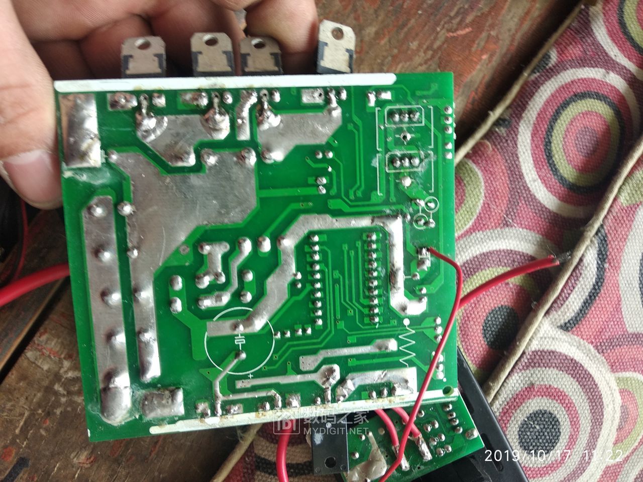

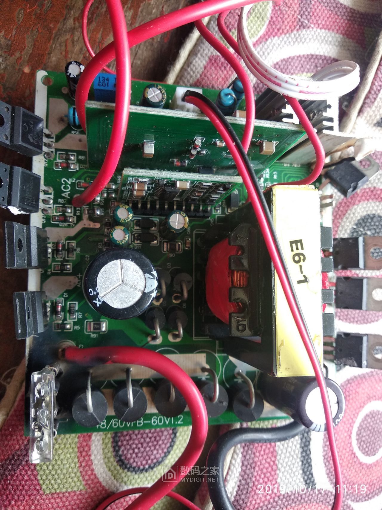

昨天停电啦。我就把逆变器拿出来  接上。亮故障灯。又从新开下开关。结果就听响啦。冒烟。拆开吧。都烧两次啦。返厂修的 。这次不想折腾啦。
看看管子。 还有保险。肯定有完蛋的。还有我自己掰坏个

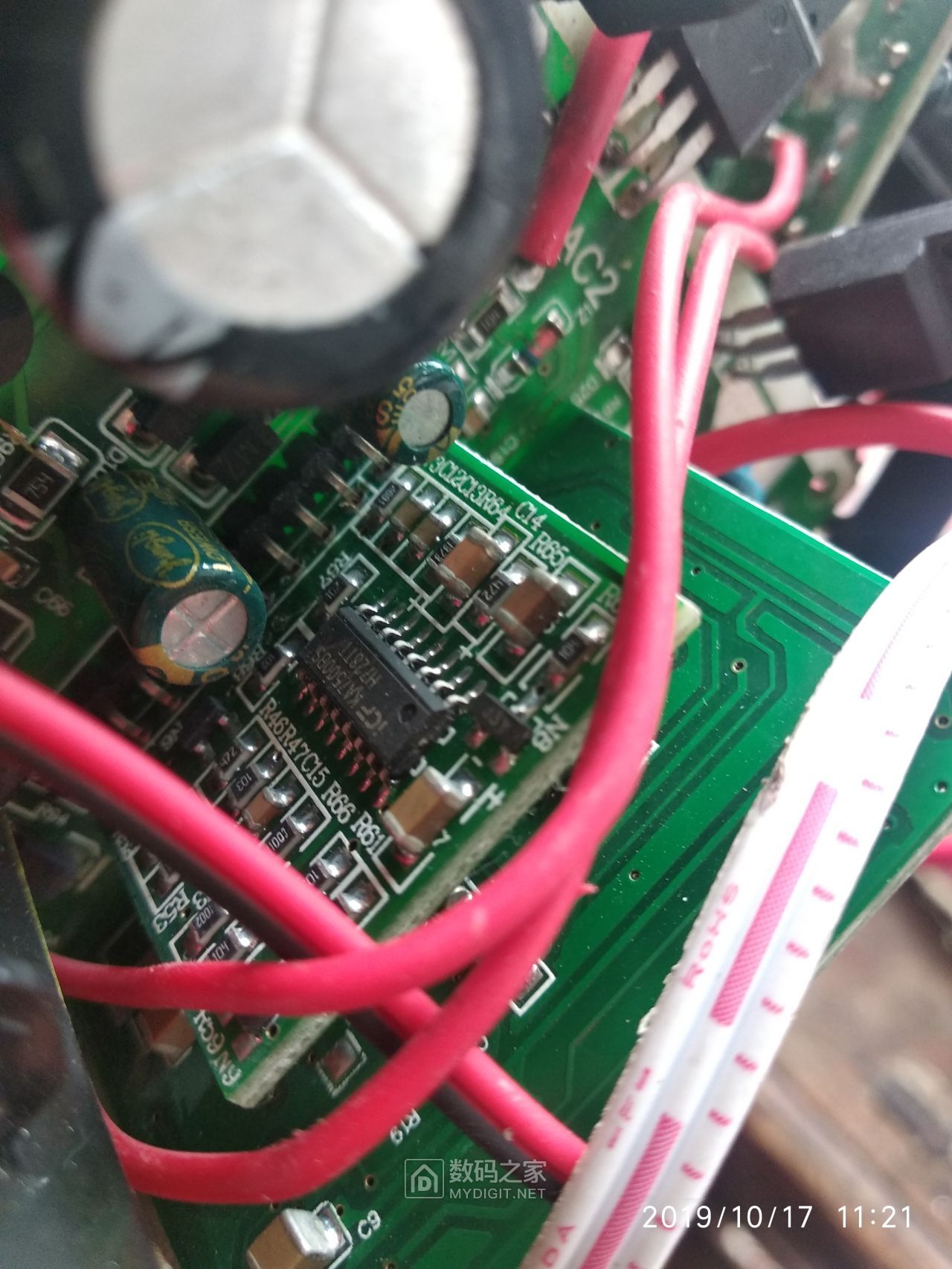

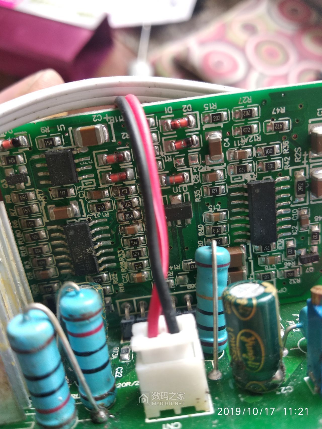

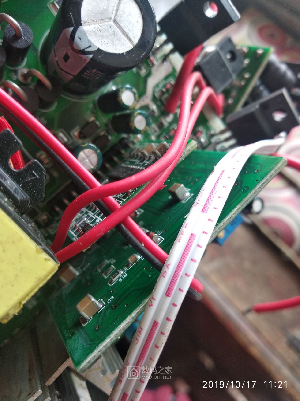

还有这两个独立的小板子。  没研究过这东西 。,不知道有啥用
这个是修还是在自己DIY个。另外自己做的话。
成本要多少。

小板体质太单薄,不耐用。

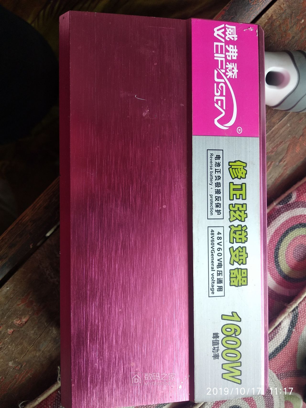

就这几个MOS管和单薄的变压器,这玩意峰值功率能有1600W?我怎么感觉峰值600W,额定300W就顶天了。
看着铭牌上写的【修正弦逆变器】,我就感觉这货不地道。如果用来带台式机的话,显示器怕是会一亮一灭的“眨眼睛”。
MOS管烧了好几个,电容也有完蛋的,IC看着有像是击穿的。不是真闲的没事找事干,就扔了吧。

这两次都是电流过载烧的。不过这板子也太单薄啦。没有具体试验能带多大功率。
这个修下。然后自己做个  估计就是烧管。应该没有其他事情

这个没有过载保护。每次电流大啦。就烧。或者短路。。想弄个好的。可一年也停不上几次电

我在给返厂。哈哈。三次返厂 。就出个邮费钱。比自己修划算。修好他们在给发回来。售后不错的。这三次烧都是自己的原因。不是逆变器质量问题
