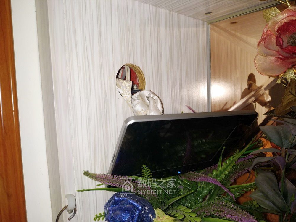

这块安居宝门禁控制面板是爸妈家的,前段时间物管换门禁给的
但是缺挂墙钩,就这样吊着

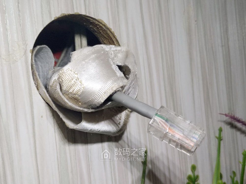

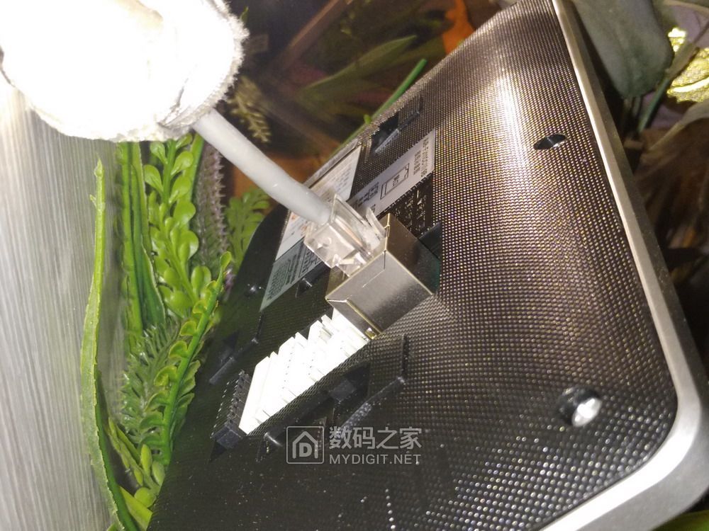

背后就接了个网线口

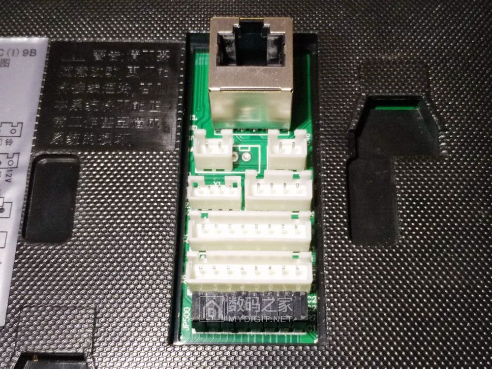

背面

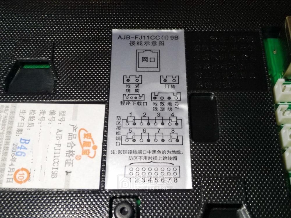

有网口和排线插座
具体功能在贴纸上
门禁系统数据线借用的网线
老吊着不方便看

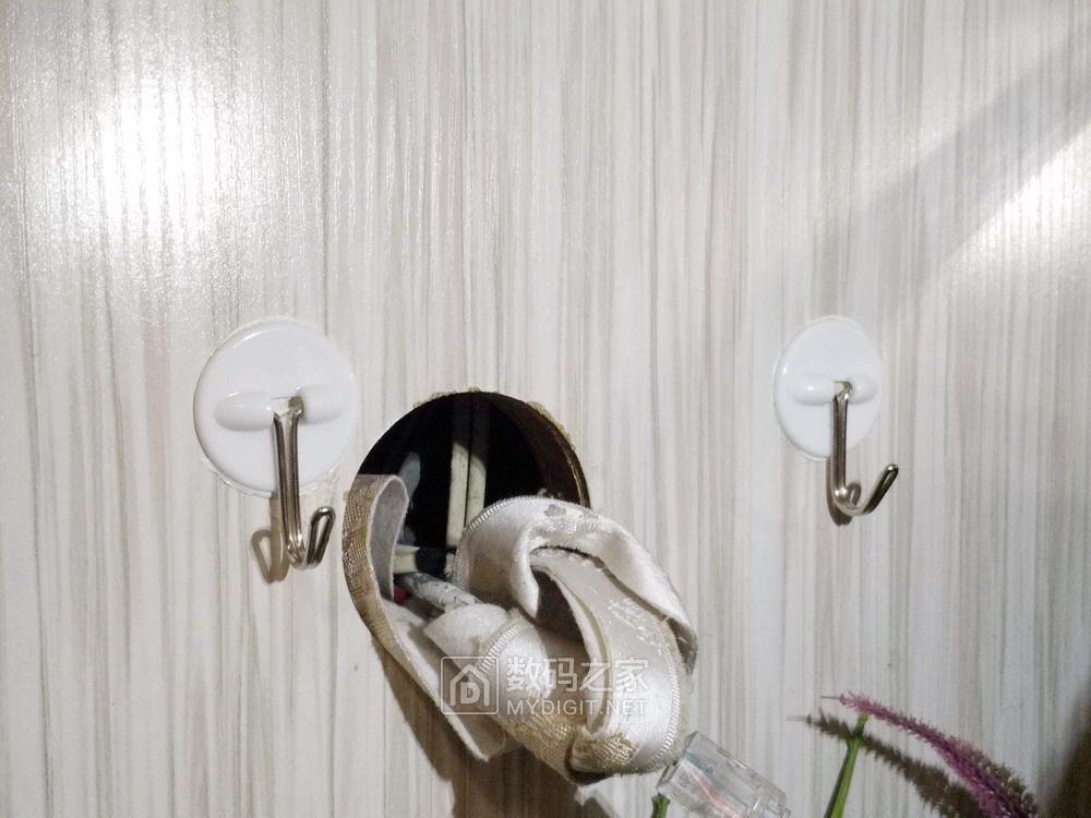

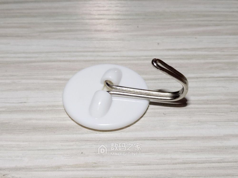

上周末送电饭煲过去就顺便带了俩挂钩和免钉胶,正好处理一下

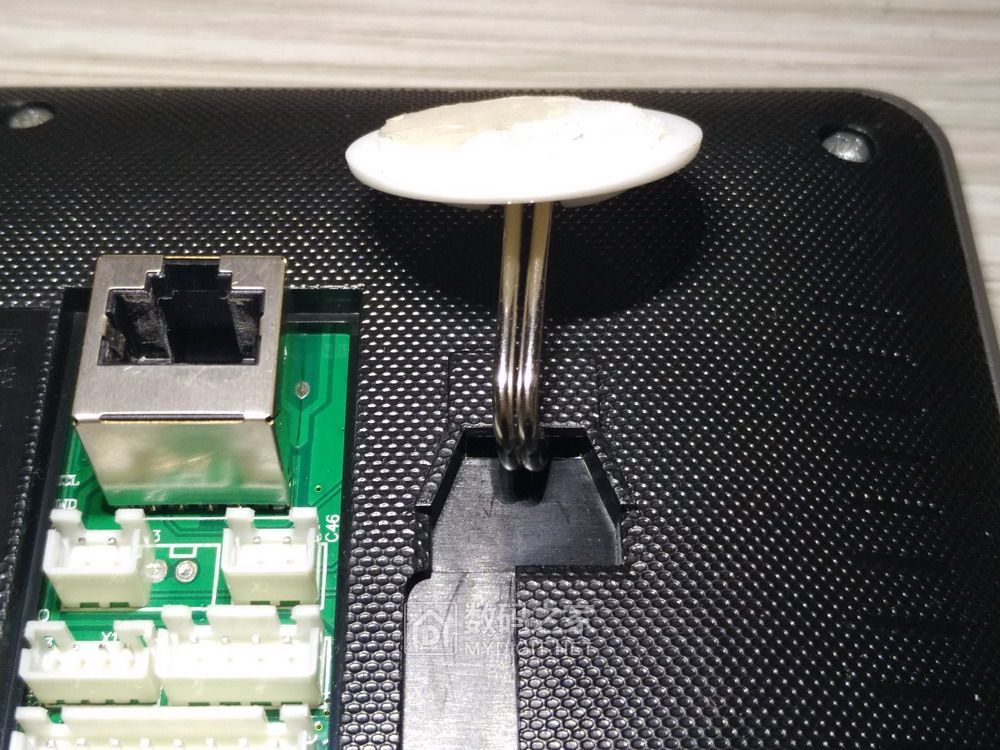

因为面板背面是这样的挂孔
当时目测可用这种挂钩
果然很合适

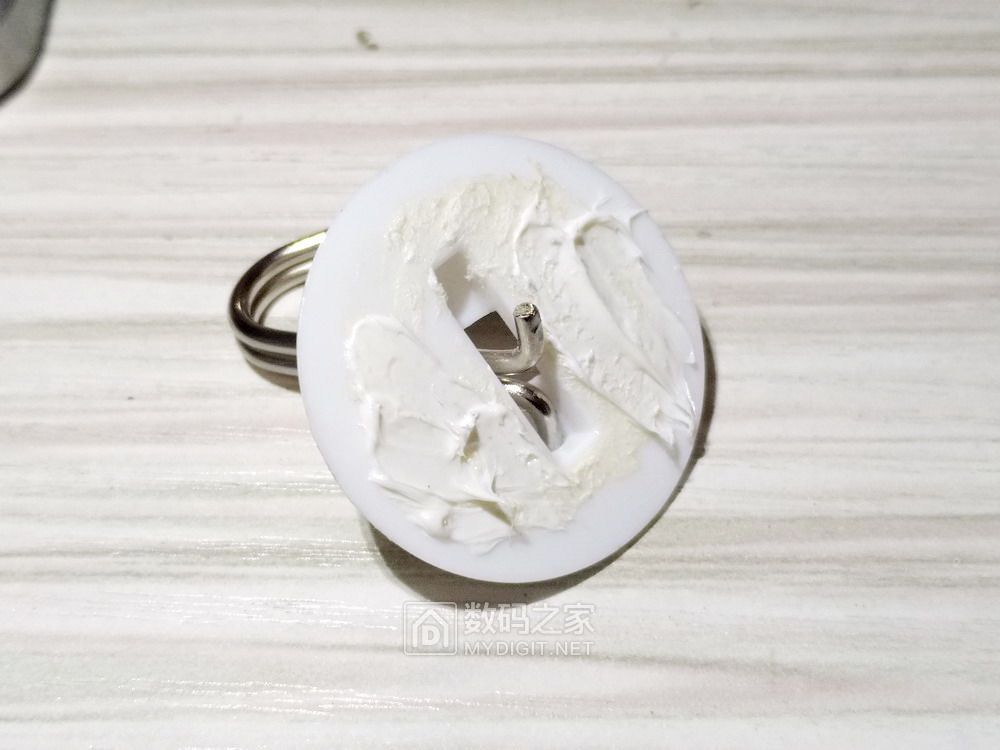

为牢固,清除泡棉胶
涂一点免钉胶
比好位置,粘上待固化
下午陪爸妈打麻将,做晚饭暂停时,偶来完成最后的手续

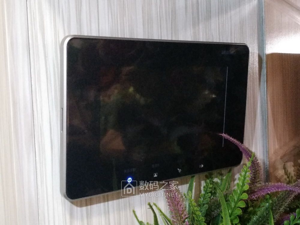

4个半小时差不多了,挂上

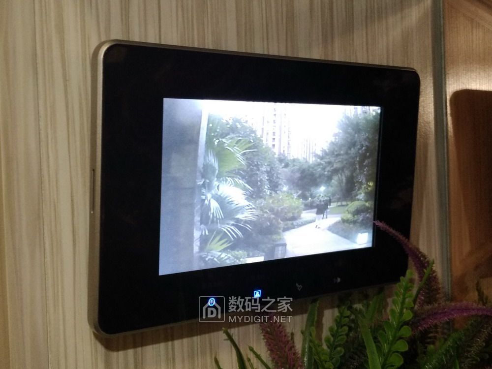

顺便偷看一下楼大门前的情况
OK,搞定,简单俩挂钩就能固定面板了,免钉胶的强度以前也得到过验证
除了方便取放,用到面板坏肯定也是没问题的

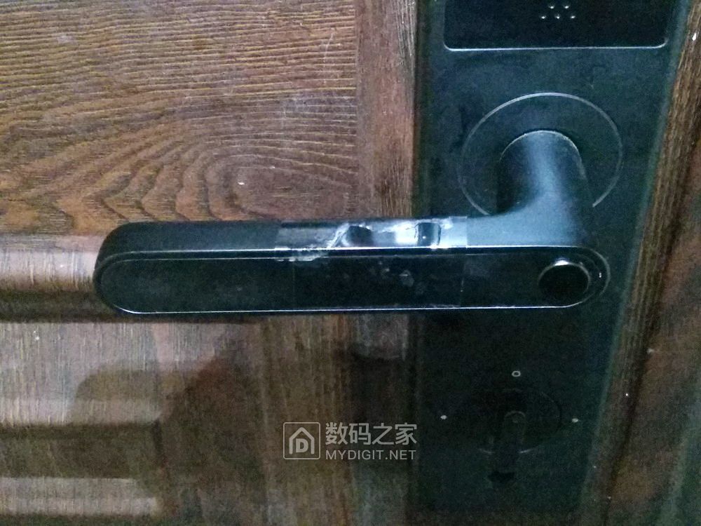

门把童锁钮顺便也临时处理一下
门内把手处用胶带缠一圈
粘住把手内侧锁定开关(位置不好拍),取消童锁功能
鹿客这个智能指纹锁还行,就是这个锁定开关太松了,爸妈他们不要童锁,但经常误开
丑是丑点,暂时先粘上,待偶再想个美观的法子

ljlun 发表于 2019-10-24 09:44
门把童锁钮顺便也临时处理一下门内把手处用胶带缠一圈
门内把手处用胶带缠用不住,可以考虑使用宽一些的扎带。

也可以直接3M的双面胶,粘墙上,更稳。

扎带绑这里磕手呀,当时除了透明胶带就没想到更好的办法,主要是不想粘死了

在网上买了个门禁的万能挂板,,就是一块开了些孔的铁片而已,花了18.5元:funk::funk:
发表于 2019-10-24 16:25:49 | 显示全部楼层
那个只是个网口接口形式而已,  实际上包括 音频、视频、电源和rs-485信号,正好是8根线:smile::smile:
