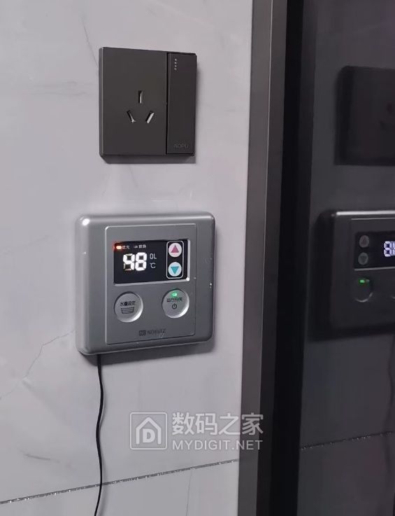

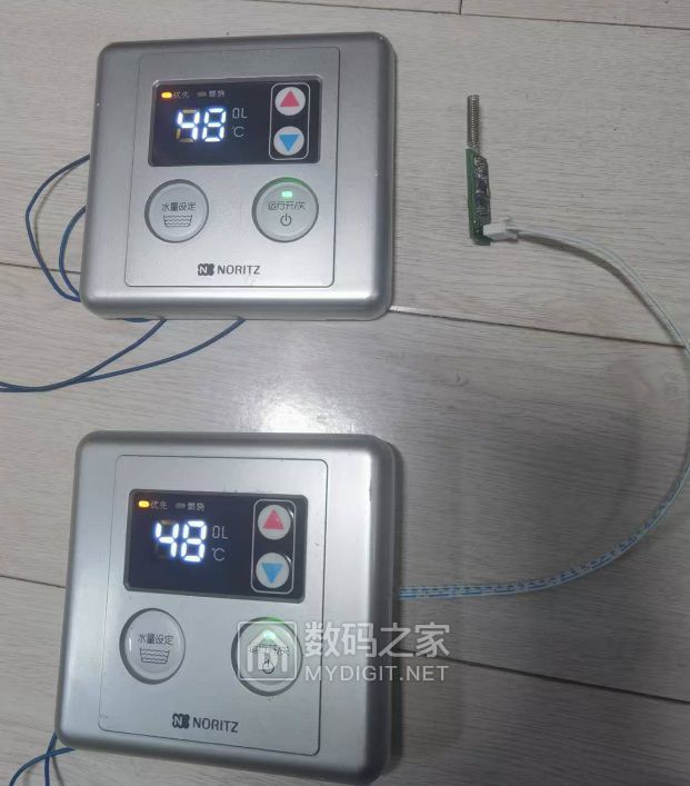

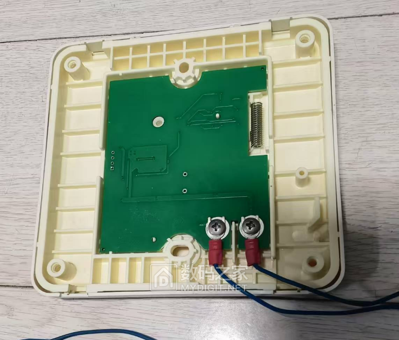

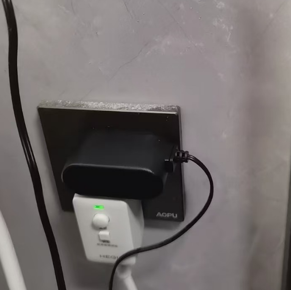

原热水器断电后在通电,需要手动开启,并且设定的温度需要重设,热水器不能装浴室间,有时需要改变温度,来回走动不方便,未解决上述痛点,专门设计了无线通讯遥控面板,通讯数据可双向互传,不管热水器端设定,还是无线面板设定,都能同步,隔墙隔层免布线控制面板,DIY改造后的能率热水器面板,多层楼可用,无需布线,采用433M 无线通讯。支持多个浴室控制同一个热水器,设定温度断电后自动恢复到之前设置温度,并自动开机,适合多层建筑使用,方便实用。转发盒电路板是用原版的面板电路板改造,遥控面板是专门设计的电路板,借用原装外壳 ,遥控面板可通过免钉胶贴沾在浴室墙上。独乐乐不如众乐乐,有需要解决类似痛点的小伙伴可以相互交流:QQ:415997763
遥控面板
遥控面板
面板沾墙效果
面板沾墙效果
