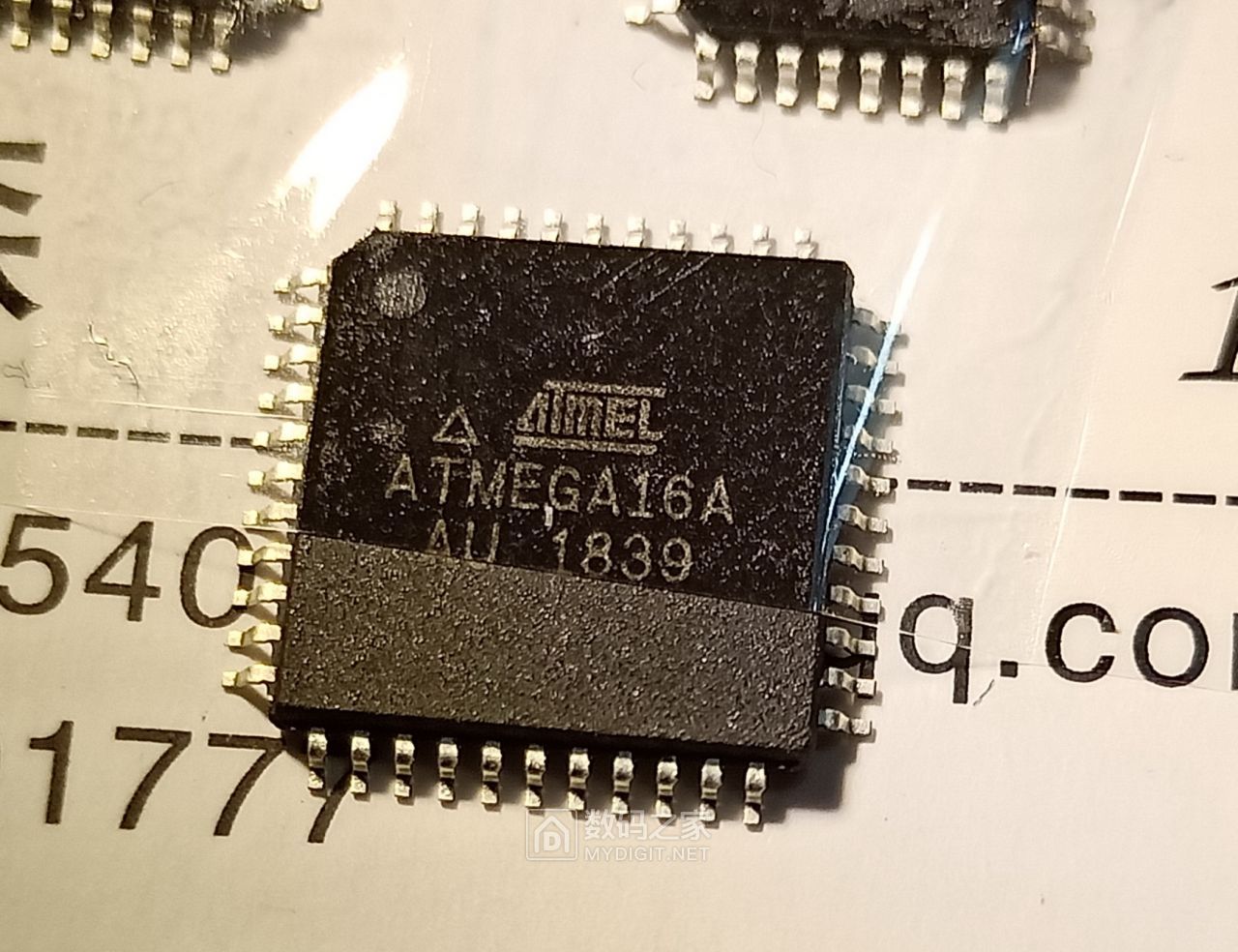

单片机后缀的意思是封装方式:
Au是QFP封装;
Pu是DIP封装;
Mu是BGA封装。
在一次折腾的过程中,原来搭好的电路中使用的是DIP封装,片子折腾坏了,手头只有QFP封装的,于是有了这个贴子。
这是ATMEGA16A AU
打算做成这个样子

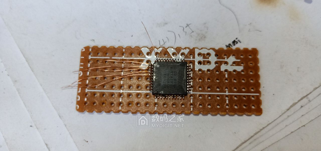

但是,飞线到各脚上,必须考虑洞洞板上的绝缘。
换个方法,用“死尸法吧”。就是不让片子爬着,让它脚朝天仰面躺着。
往下看
选找好脚位对应关系
切一块洞洞板
翻过来
让片子躺上去,是脚朝天的。像死虫子
对好脚位飞线
局部情况
全部飞完,其中QFP封装会多两组电源和地,可以空着

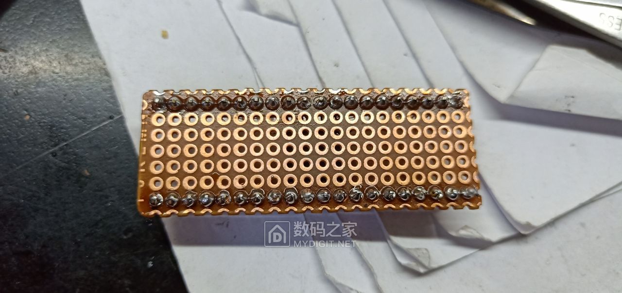

上排针
翻过来
704固定
用起来
