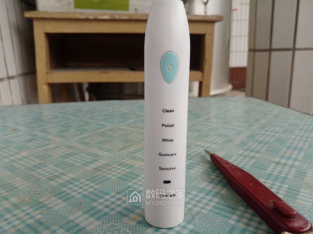

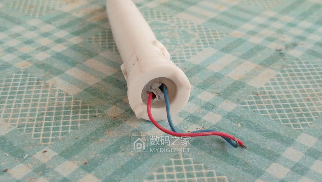

先说说这个电动牙刷的来历,
拼多多推广初期,老婆注册邀请后免费领的。
价格估计20块左右吧?
品牌是聚阳,至少不是那种三五产品。
五档震感控制。

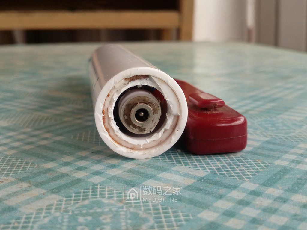

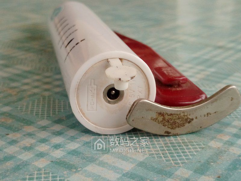

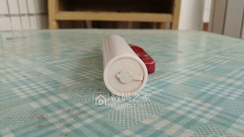

底部充电口是3.5mm的,
有胶塞防水。
充电口磁铁石不吸。
看来是铜材质。
头子是塑料的。
这个按键不好按,
几乎是按不动的感觉,
丢弃之前发帖纪念一下。

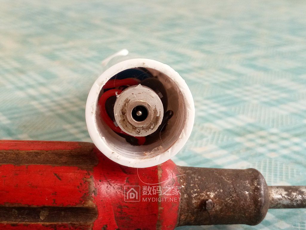

底部用胶水密封的,只能暴力拆解。
这样就能取出内心了。

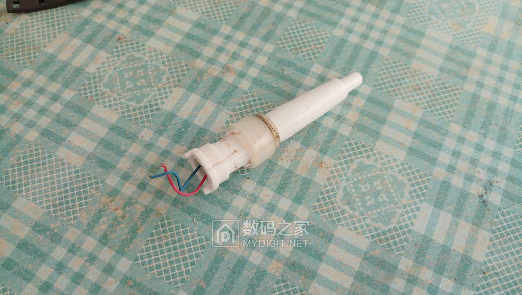

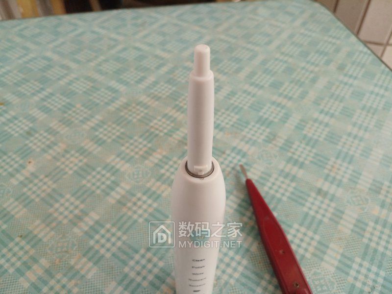

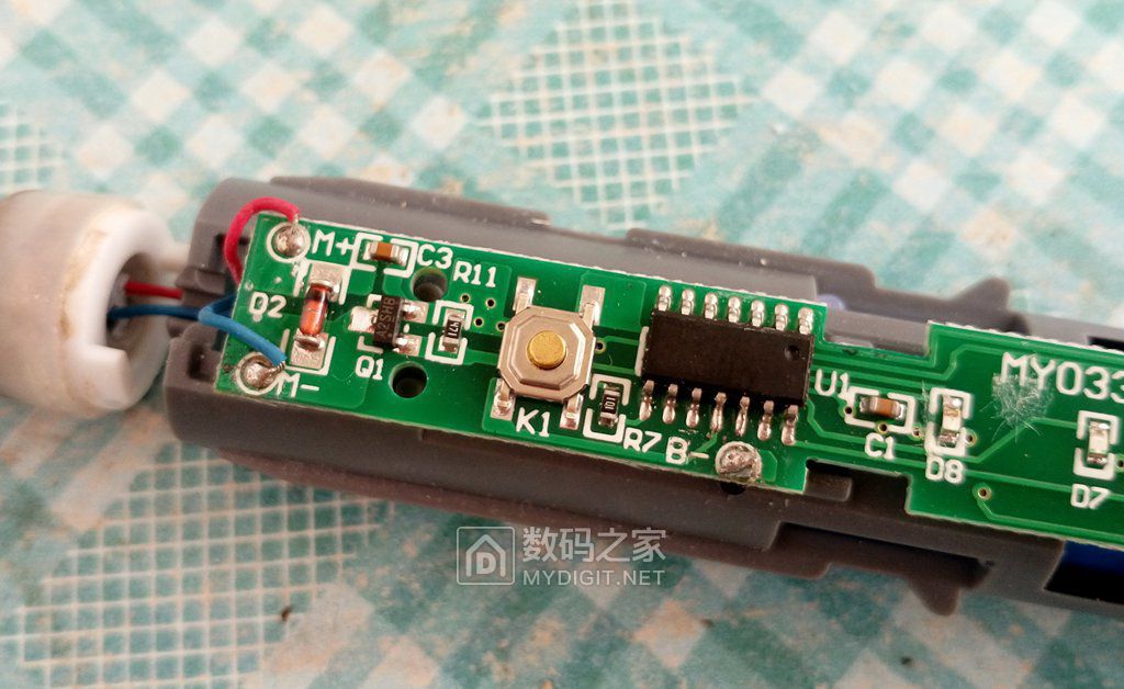

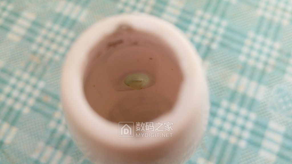

电机没在机身上,
而在前面的震动棒里面。

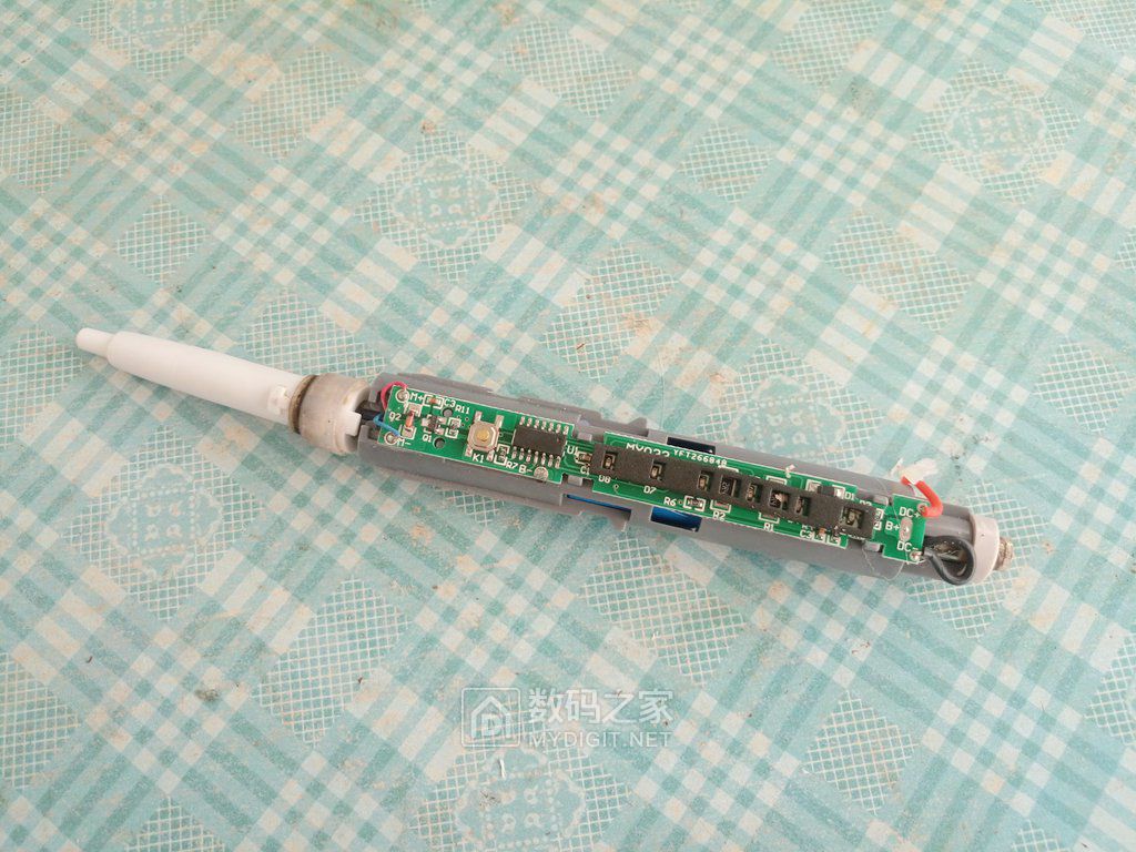

一节14500电池,
续航还是挺久的,
充一次电能用半个月。

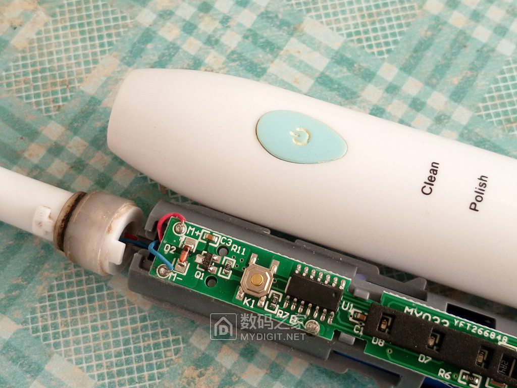

芯片被打磨,不知道型号。
最高档电压3.8v,其次3.5v,最弱档3.2v
另外两个档是间隔震动。
这个按键没坏,轻轻一按就能启动。
看来问题出在机身上的按键。

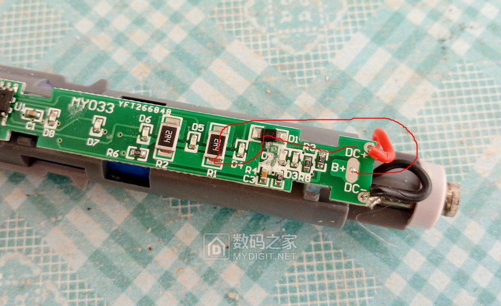

充电用的5v  usb线,
直接通过两颗电阻限流后给电池。
电池也没保护板,
居然能用一年多不坏。
电机控制部分的电路。

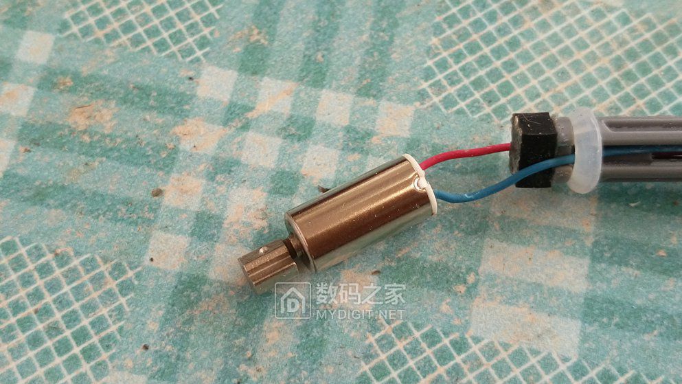

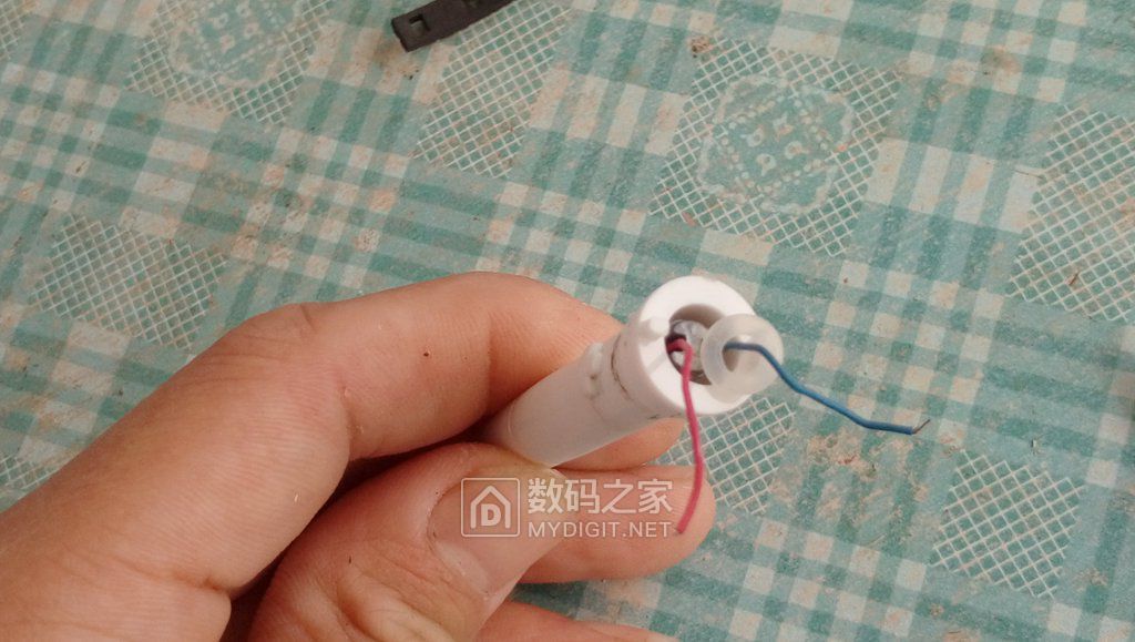

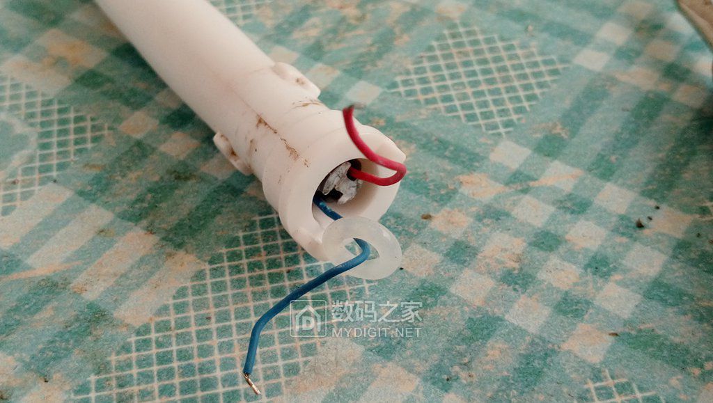

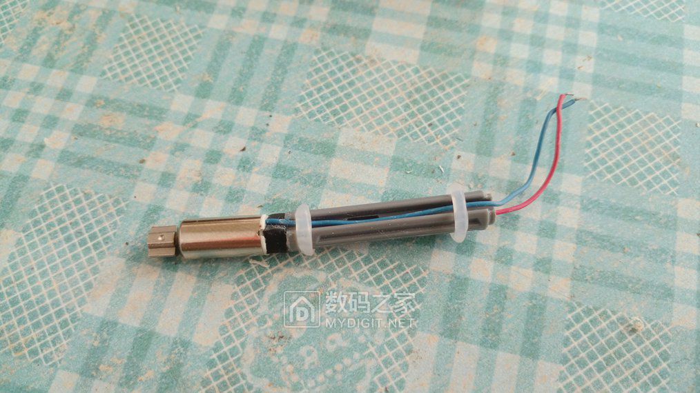

电机藏在这里面。
扒开胶圈,使劲就能带出电机。
原来用的是手机上的偏心电机,难怪省电。

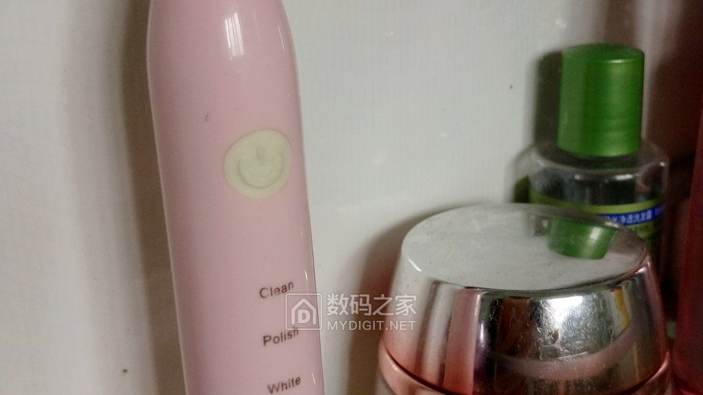

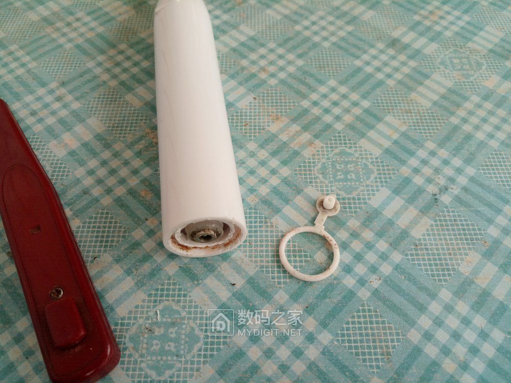

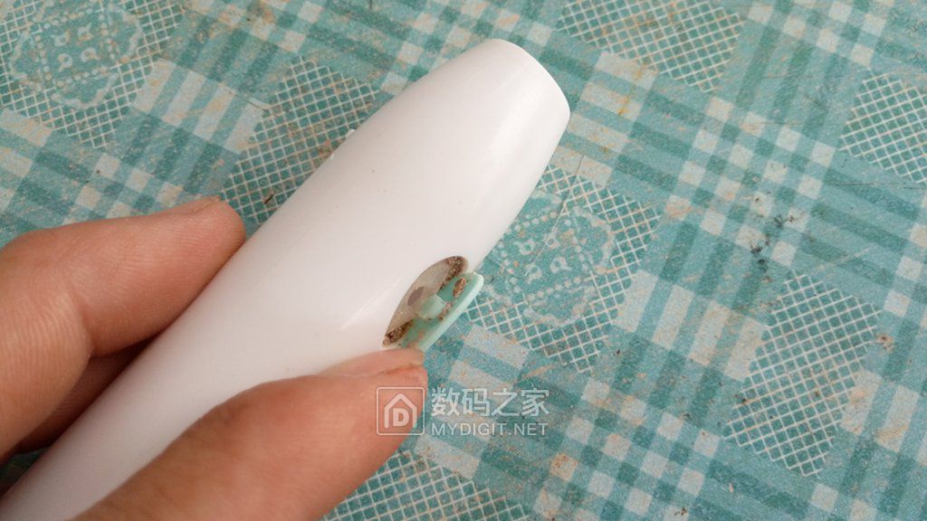

接下来看看机身上的按键,
为何按不动?
原来是里面的污垢太多,
结痂后导致的按键不能位移,
导致按键失效。
后来出的牙刷参加有改进,
直接硅胶注塑,
就不会出现藏污纳垢的后果。
