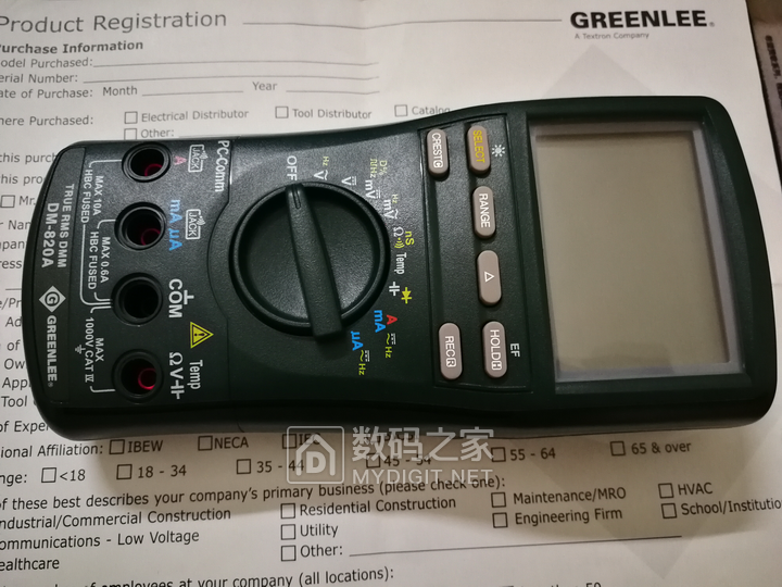

欢迎观看!包外,针织logo还挺精致

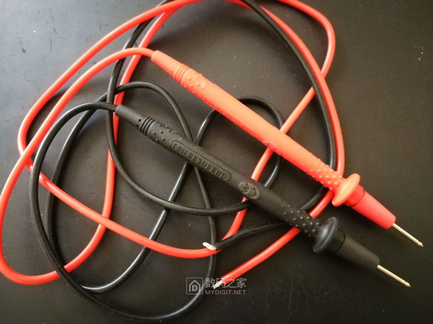

包内,原附件有说明书、保修卡、一副表笔和一条测温线,原装表笔太次已经剪掉扔了
剥去保护套正面
背面,台湾代工(其实是柏立盟的BM827)

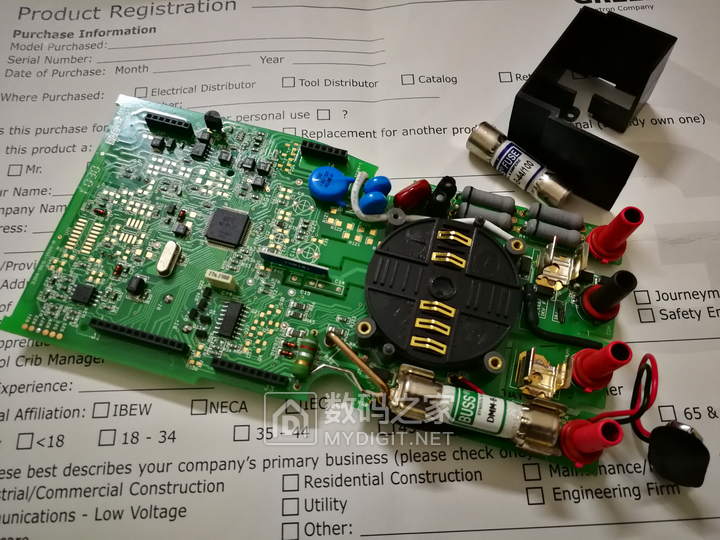

开拆,做了点防护处理,这点还不错
打开上盖
拿开上层显示部分电路板
主板背面,有红外PC通讯(适配器要另外购买去相关网站看过并不便宜,我想说鬼才会买)

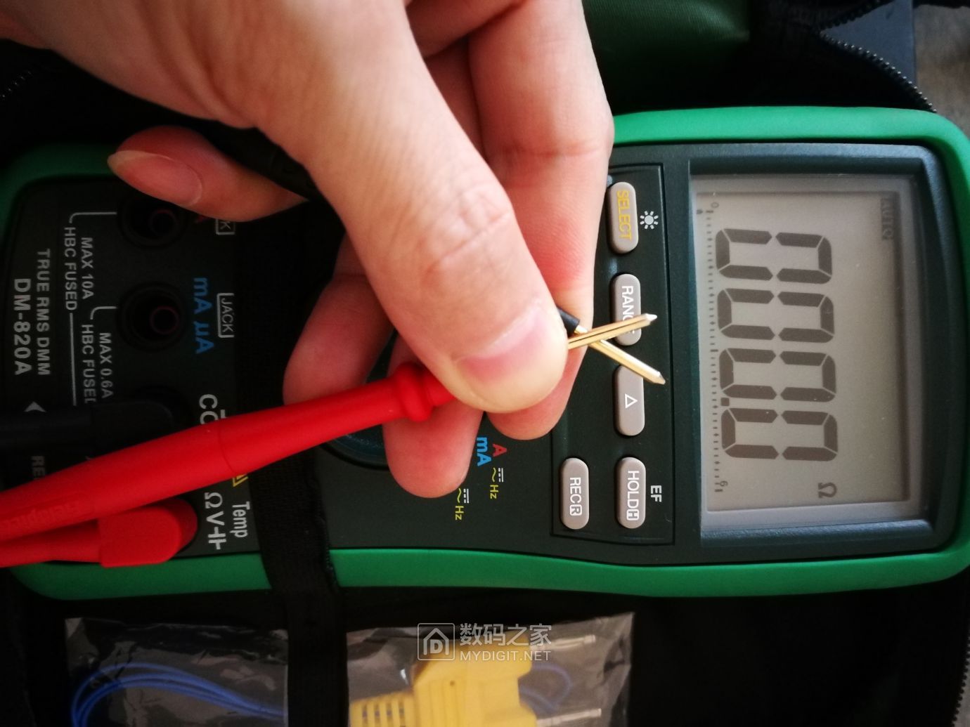

测两个电阻给大家看看,先短接夹子

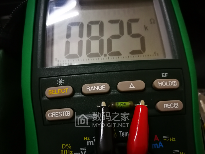

以前国产机械表拆出来的电阻8.25K

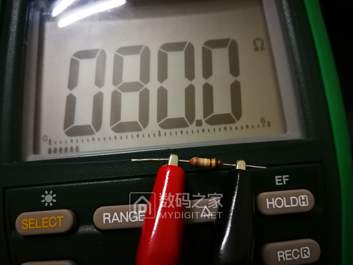

80欧姆的,看色环是紫白白金棕,阻值应该是79.9欧姆1%的电阻,还好在误差范围之内

没元件放大,太不专业了。
看着不错,结果说笔差。拐弯急了。
mⅴ档字跳么?

主芯片是什么型号也不仔细拍一下吗?

myd23 发表于 2020-5-1 07:16
主芯片是什么型号也不仔细拍一下吗?
是主芯片和LCD驱动都是BTC的

拍下芯片看看嘛
 楼主| 发表于 2020-5-1 10:07:44 | 显示全部楼层
是BTC牌子的芯片

128 发表于 2020-5-1 07:12
没元件放大,太不专业了。
看着不错,结果说笔差。拐弯急了。
mⅴ档字跳么? ...
刚才从垃圾堆找回已经剪掉插头的表笔,插头太紧里面的灯笼太锋利,插拔几次插孔就有划痕磨损痕迹,而且短接不为零,没达到我的要求
我其他两副表笔短接都可以为零
合个影然后回垃圾堆
