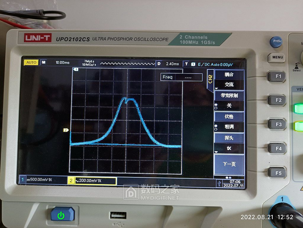

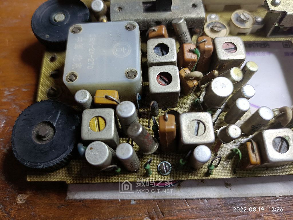

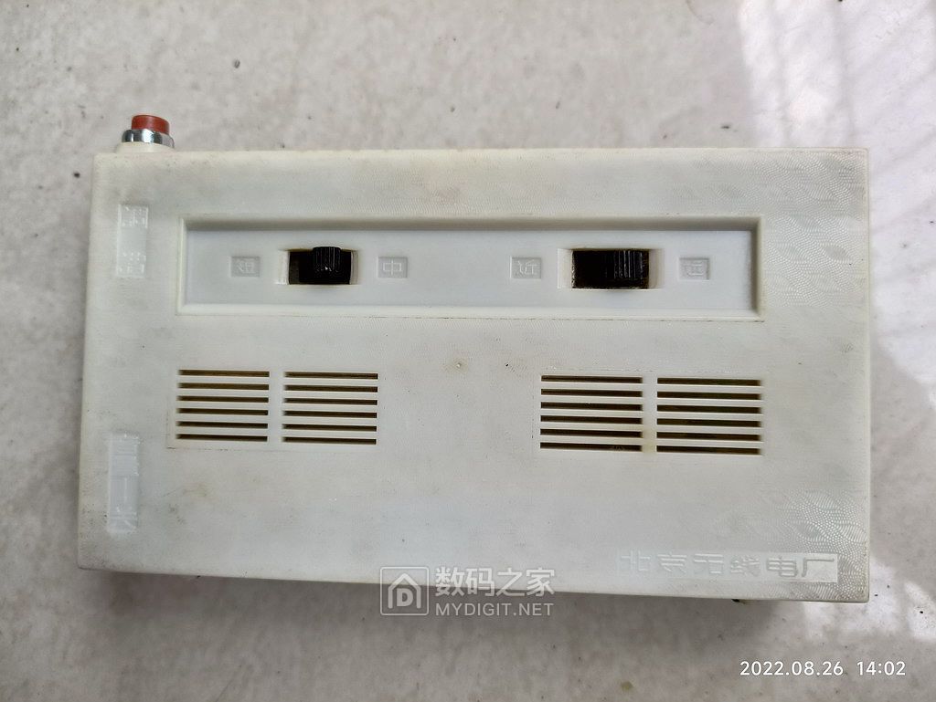

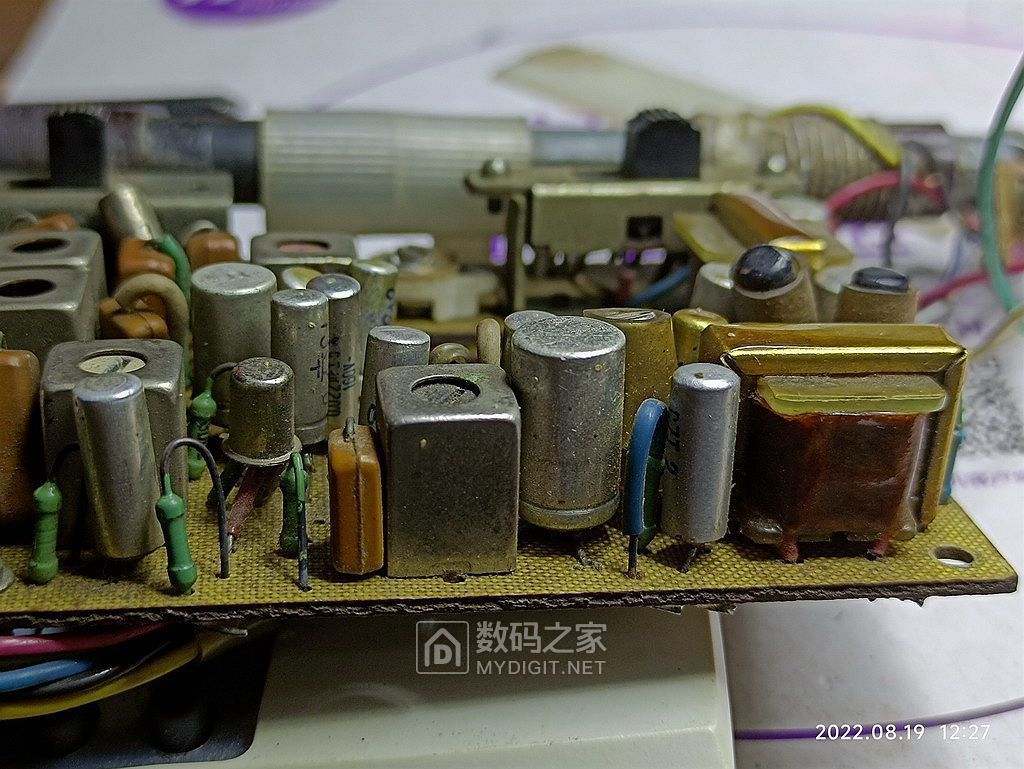

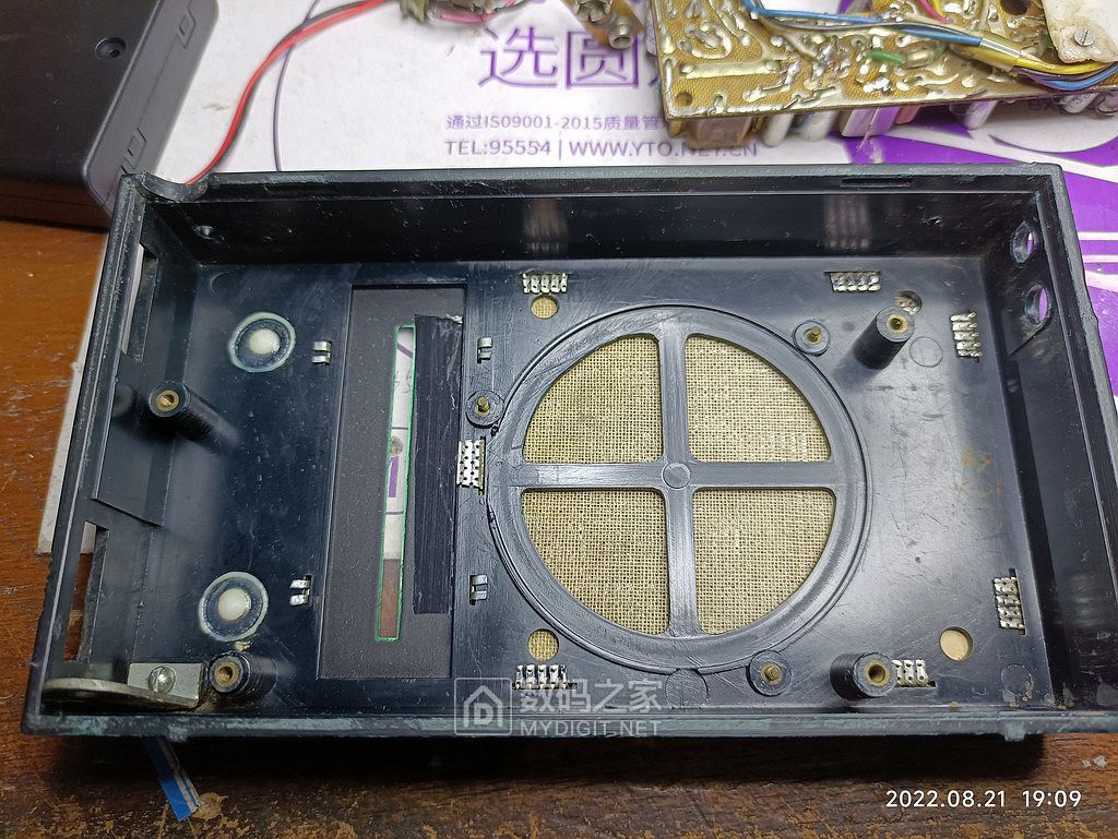

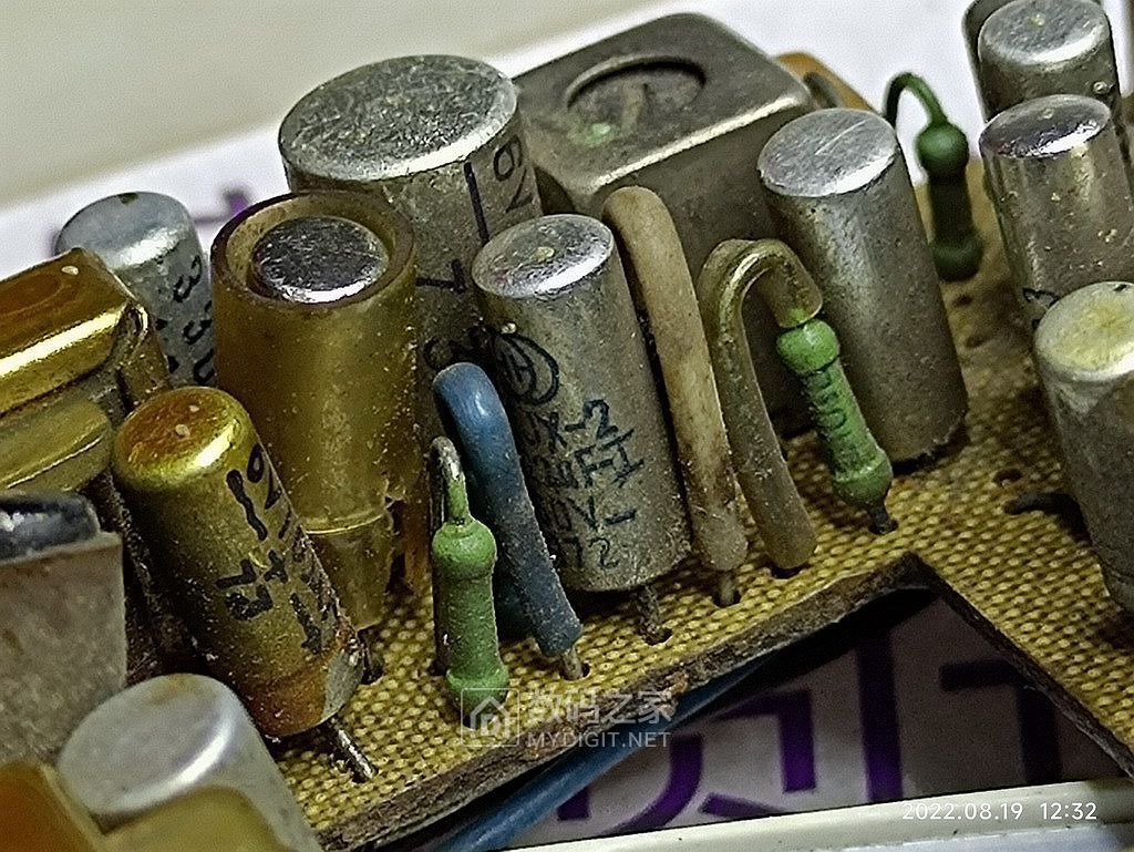

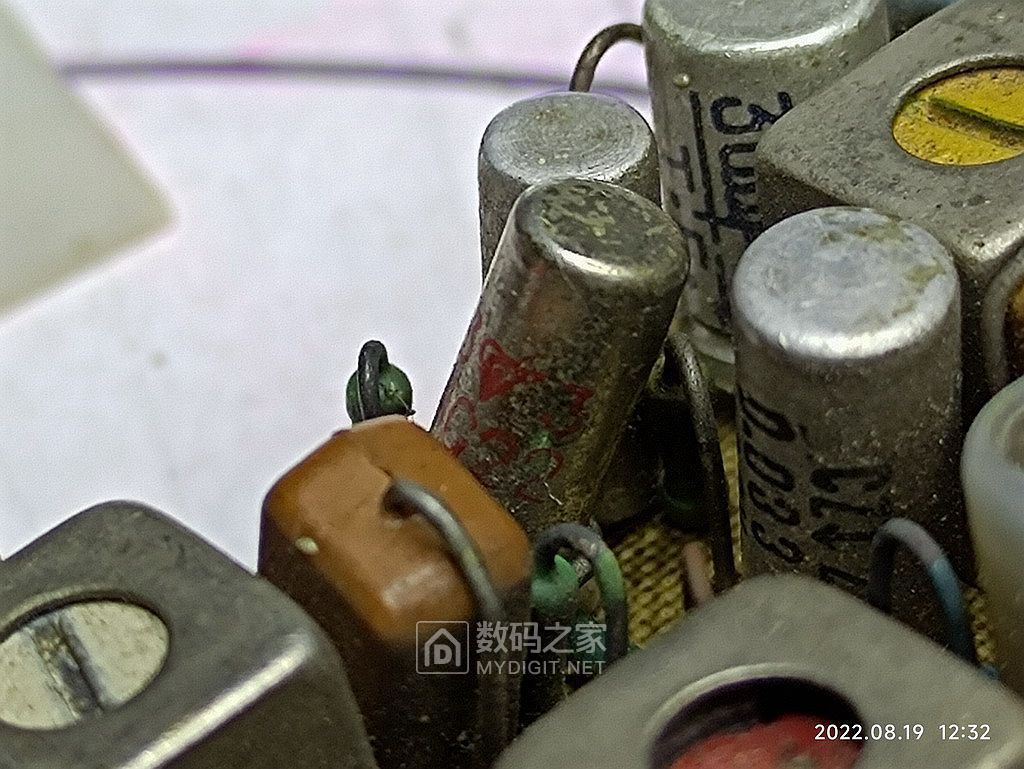

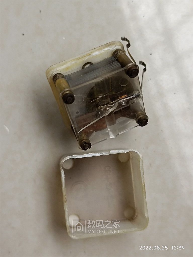

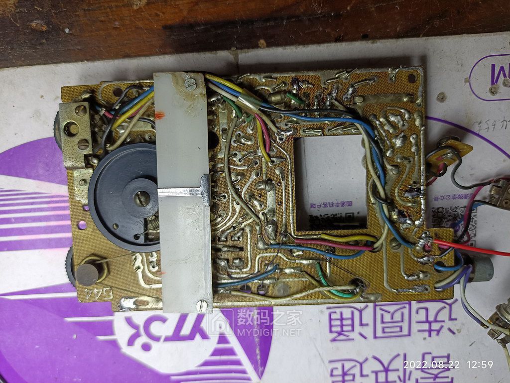

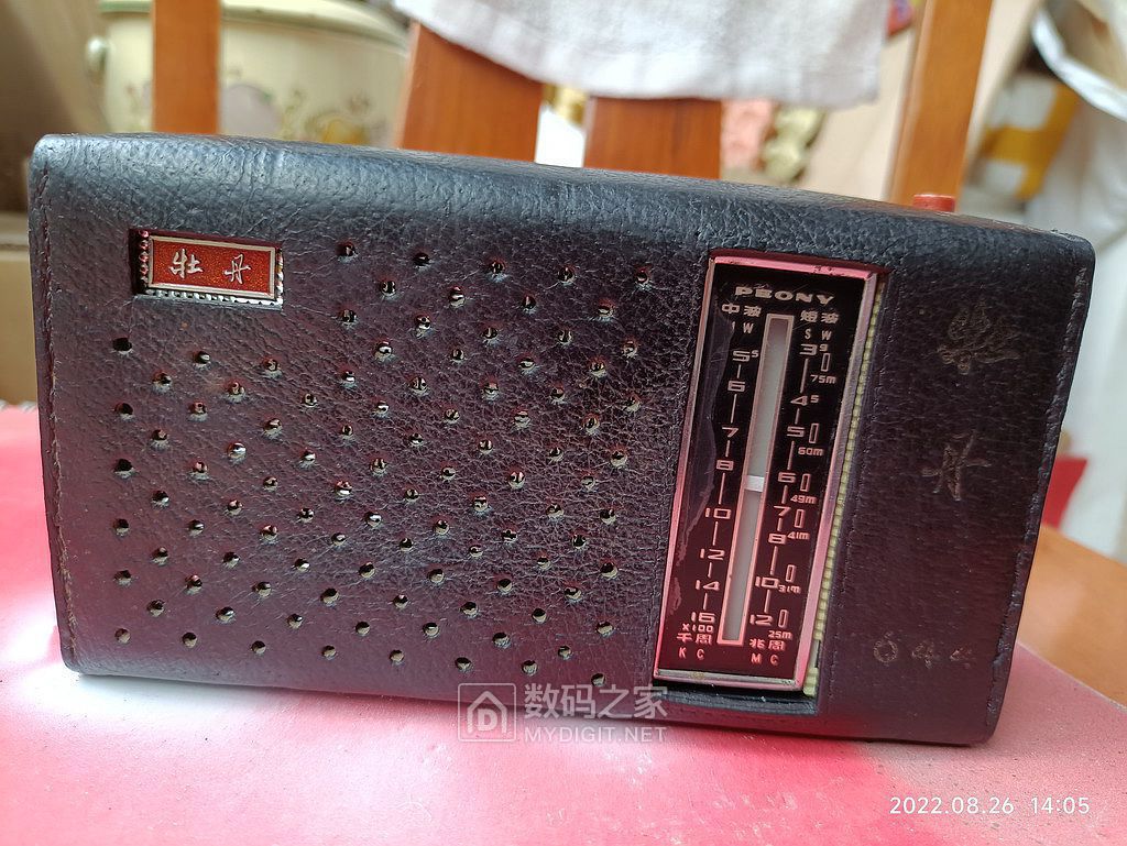

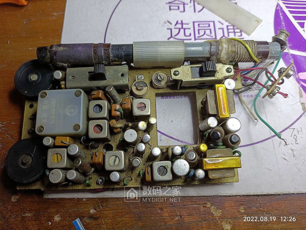

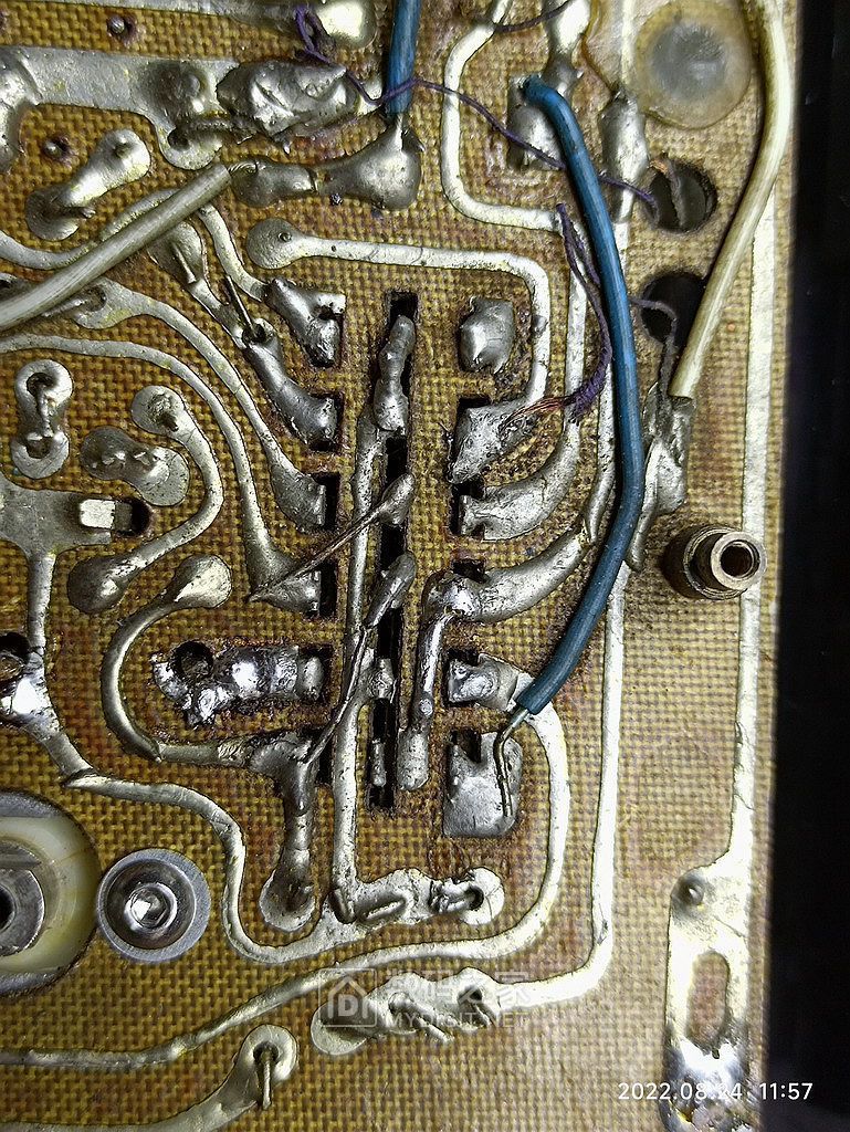

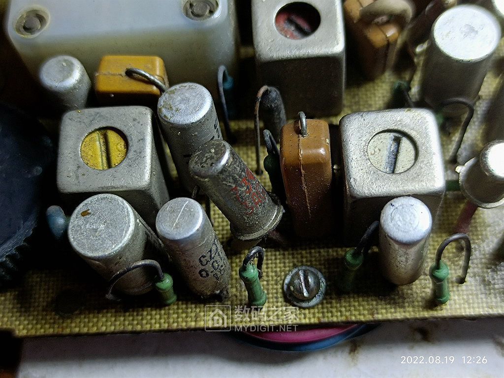

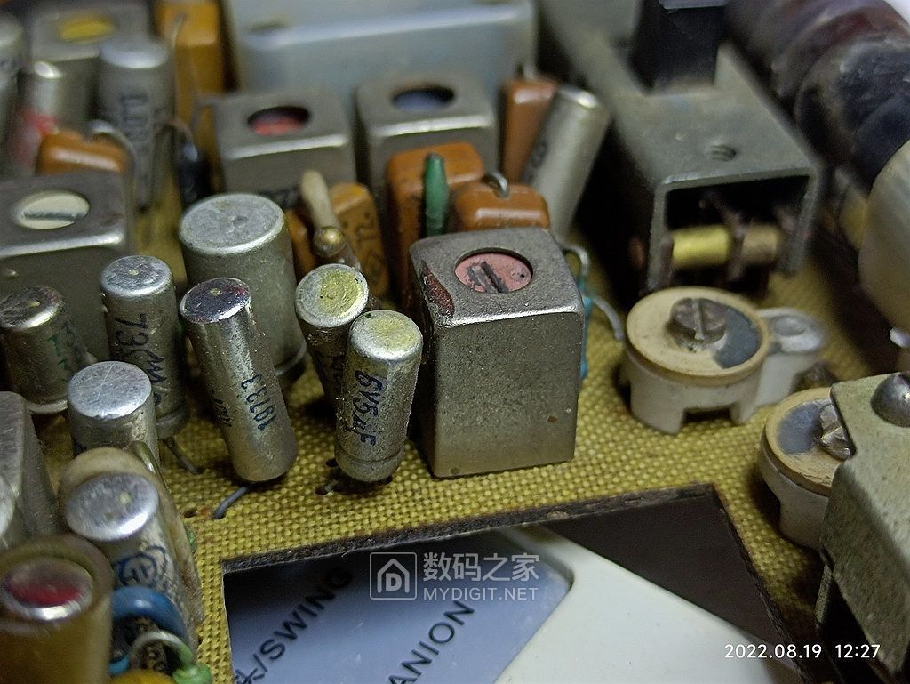

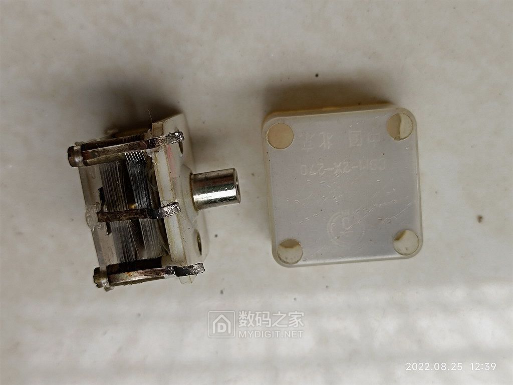

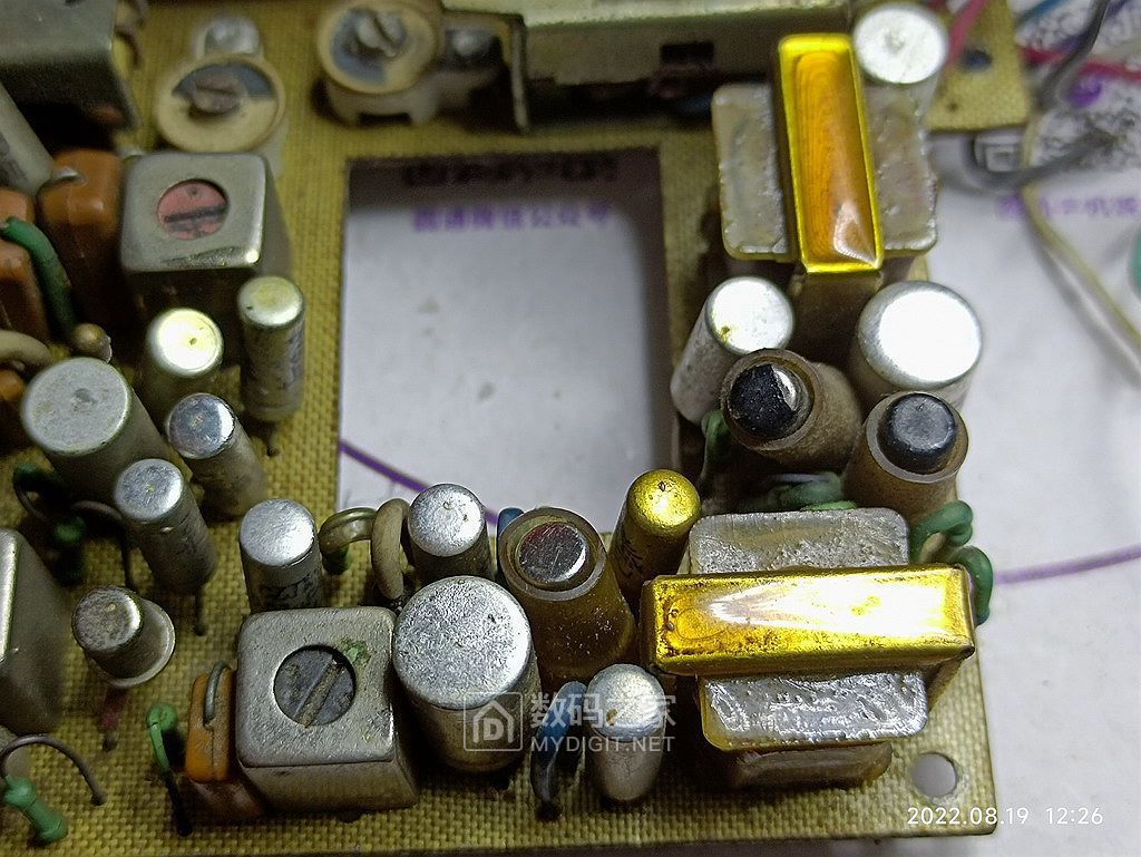

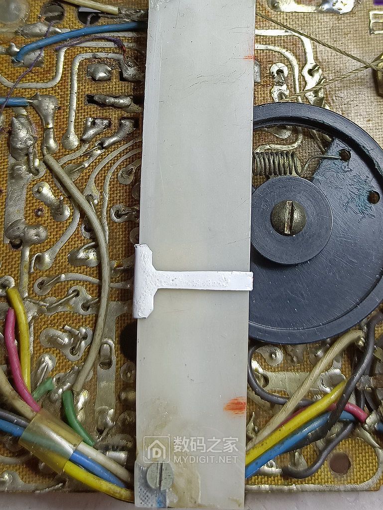

这台收音机外观外壳完好,但由于上家保存环境比较差同时又乱整乱调,造成内部较多的问题,一是可变电容器老化造成一连有塑料薄膜碎断,造成调台时有碰片的咯咯声;二是短波收不到台,检查发现波段开关上的焊点人为地焊接到中波位置;三是调谐标尺不见了;四是中周和振荡明显调过。换上可变电容、焊开波段开关错误焊点,重新制作调谐标尺,重新调整中周和频率范围,收音机恢复正常,维修完成。

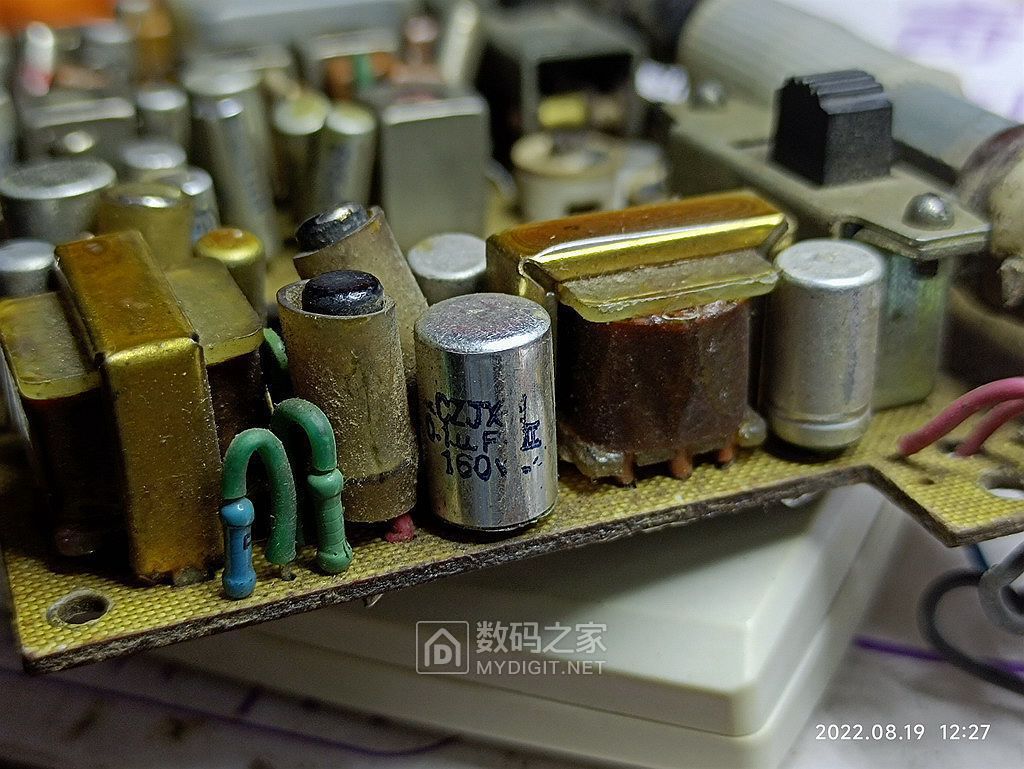

元件上灰尘不少,可以看出上家保存环境比较差,这是造成可变电容老化损坏的主要原因
波段开关人为焊把中波两个点焊接在一起
把焊点焊开,恢复原状

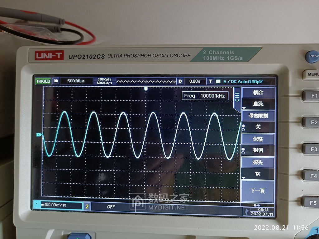

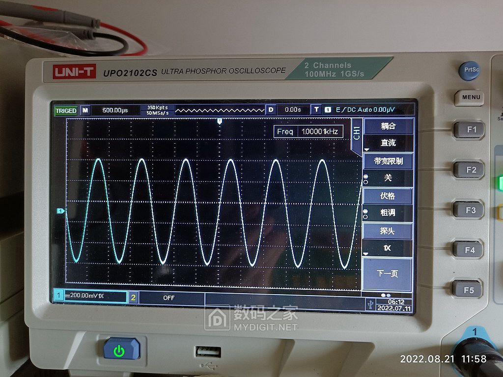

在音量电位器上端输入10MV 1000HZ正弦信号
开关打到远程时,输出为1V,低放放大倍数为100倍
开关打到本地时,输出为320MV,低放放大倍数是32倍
输入5MV中频465KHZ扫频信号得到的波形

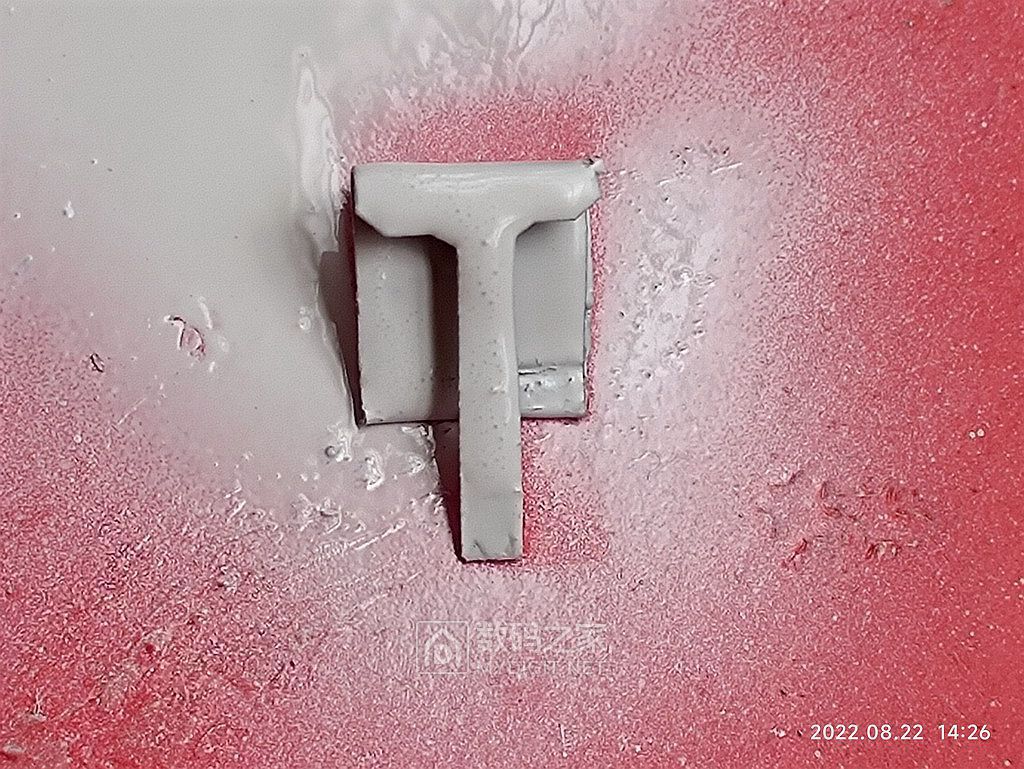

用白铁皮制作了一个调谐标尺
喷白漆使之看起来更清晰
拆开可变电容,可看到有一连有几片薄膜已经碎断

这个波形是XY模式吗?
