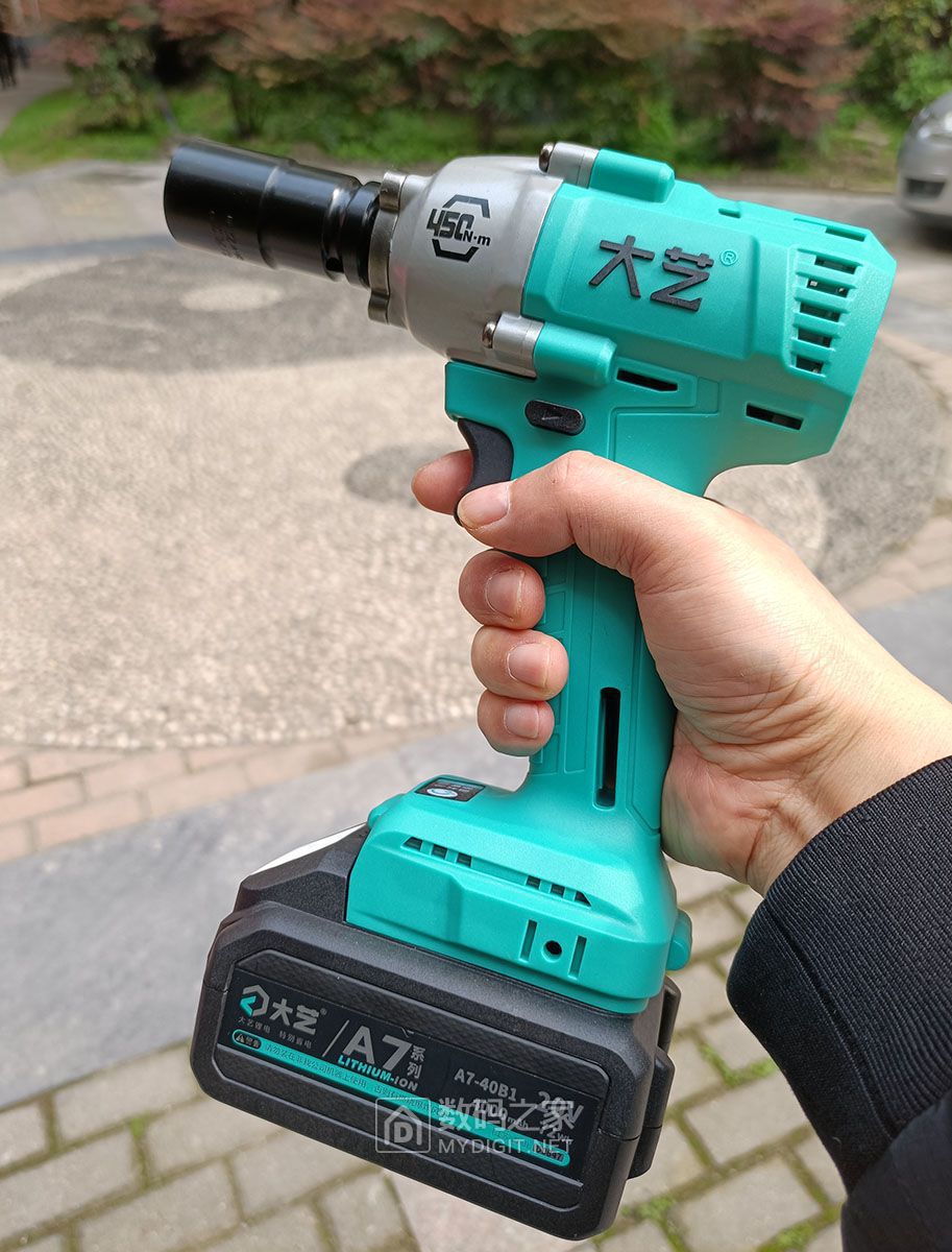

3、准备工作的样子,体积比想象的小,但实测力道很足

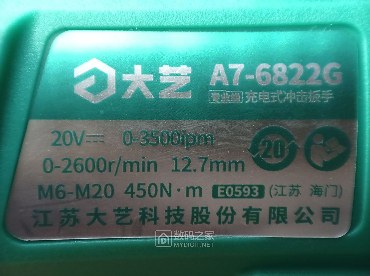

4、标称扭矩450N,没有条件测试有无虚标,但拆卸SUV轮胎4秒搞定(底下有实测视频),而手里的公模电板根本拆不动。标称转速2600,实测2430(应该是新电池未充电只有一半电量原因,相信满电时转速应该符合标称参数),比手里的公模电板快很多。

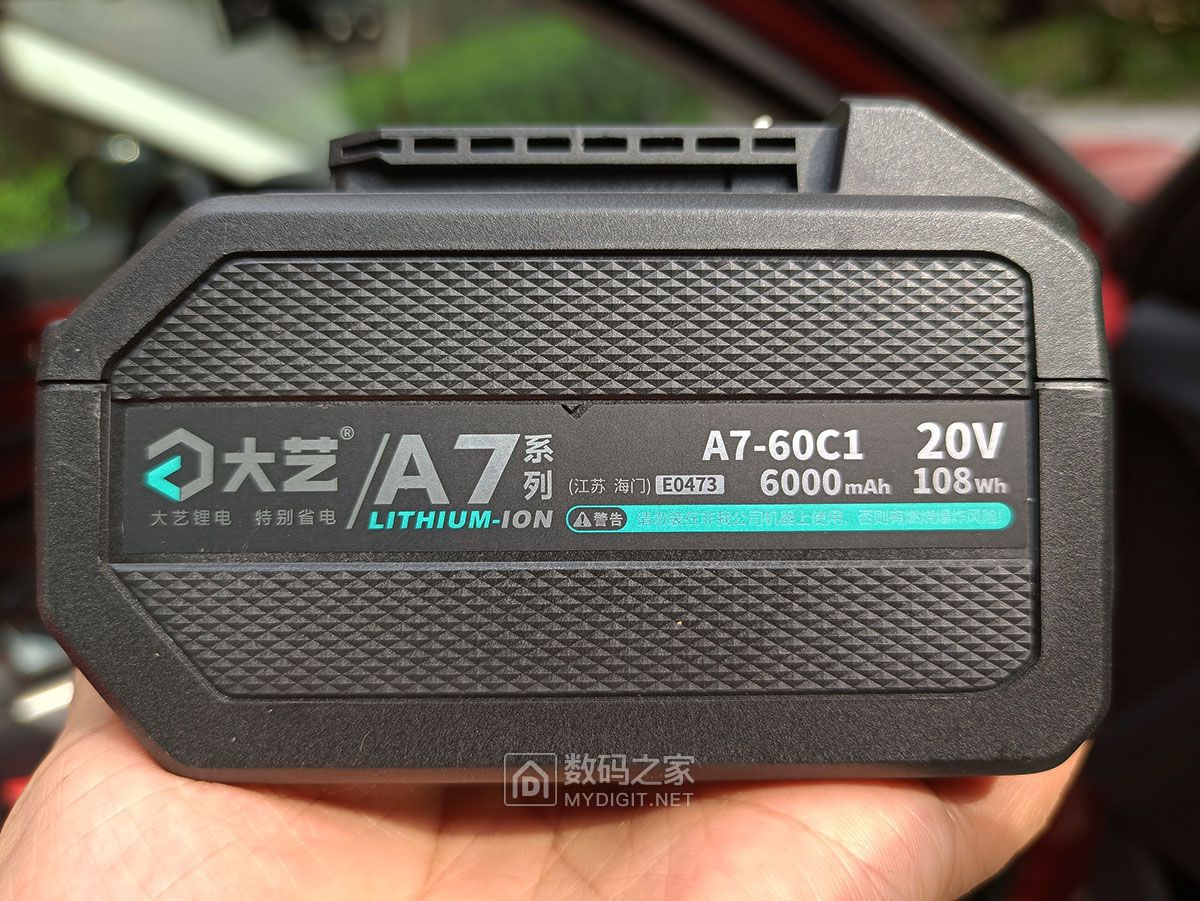

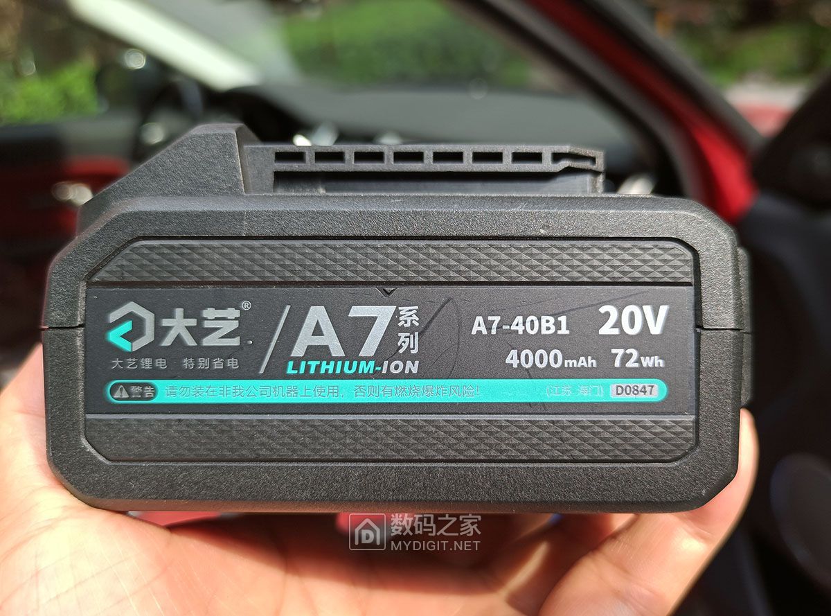

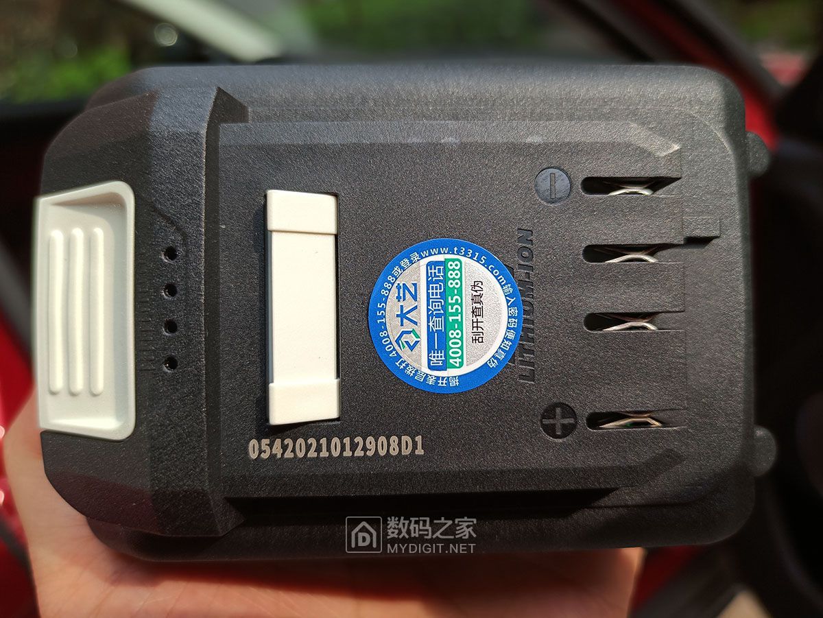

5、4.0、6.0电池各一块,外观做工比手里公模电池强很多,4.0电池比手里的公模电池重50g,6.0电池比手里公模电池重84g

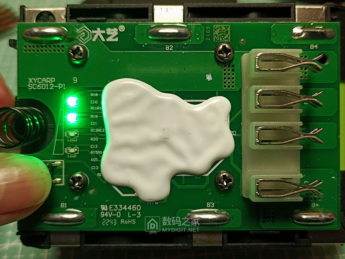

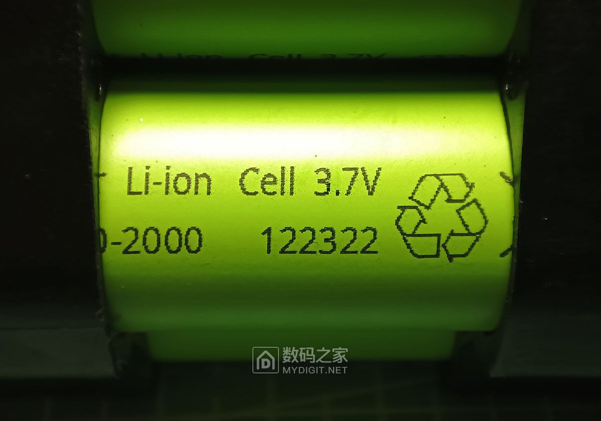

6、电池内部拆机,正品无误,新电池显示一半电量,电池品牌被支架遮挡看不见,通过查询资料,电池品牌是SunPower,不是之前的天鹏了。

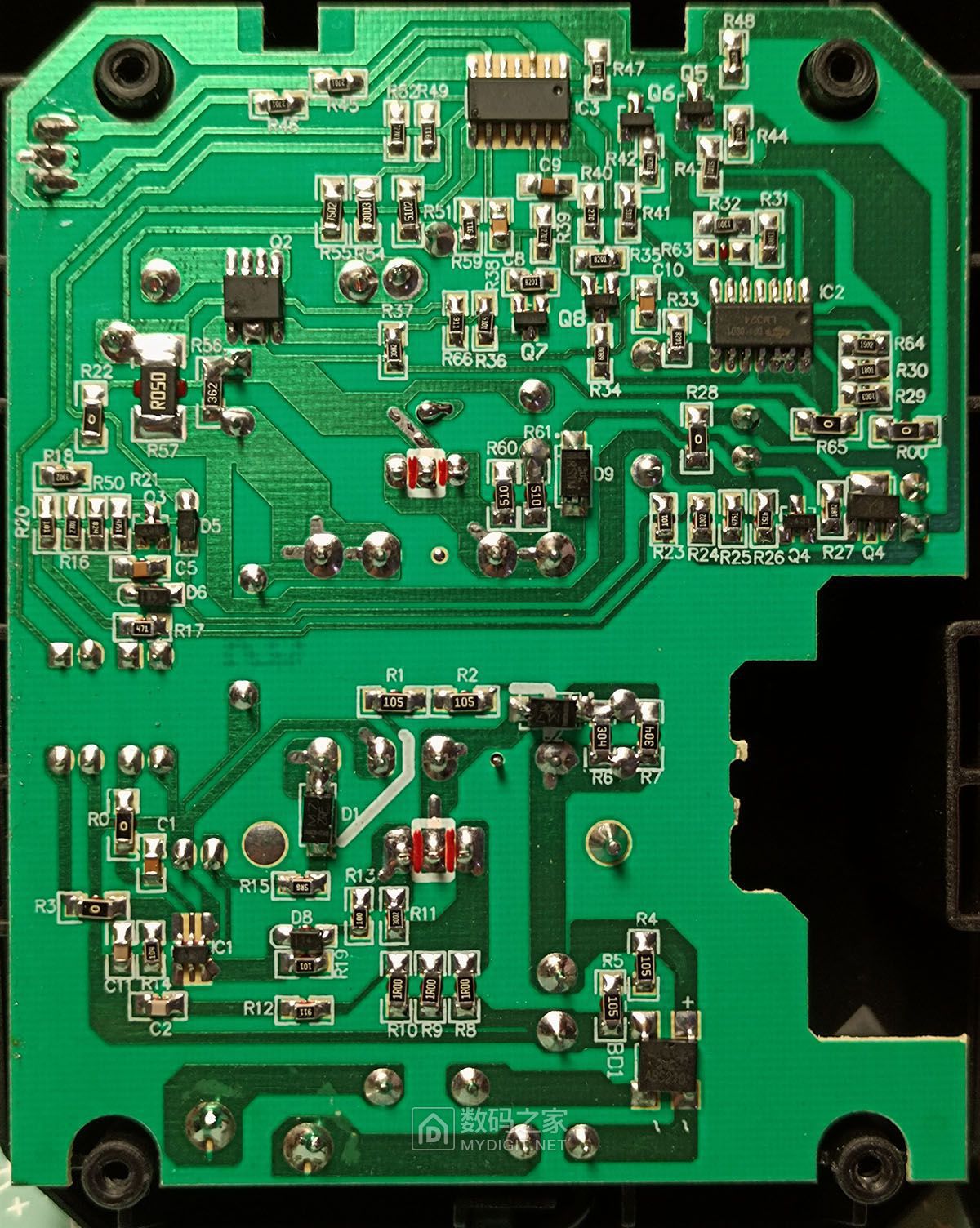

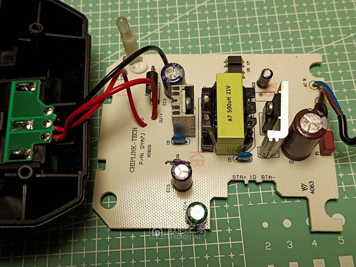

7、充电器内部拆机,比公模产品复杂很多

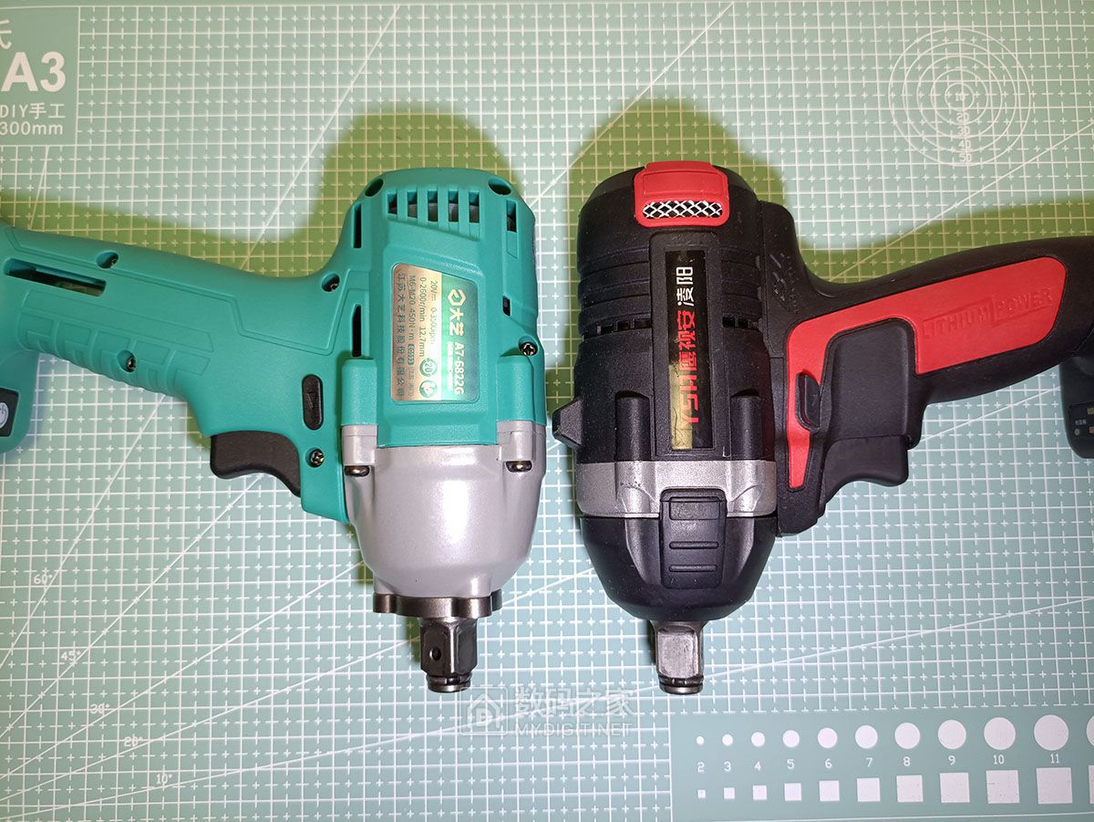

8、大艺A7-6822G与公模产品对比,体积要小一点,但重量多40g,转速和扭矩比公模电板要强太多!

SunPower是长虹三杰(江苏三杰和长虹共同持股的公司)锂电池。
涨知识了

充电器板子的做工也就是一个三流小厂,贴片电阻好多没焊正,电解电容都是杂牌。
