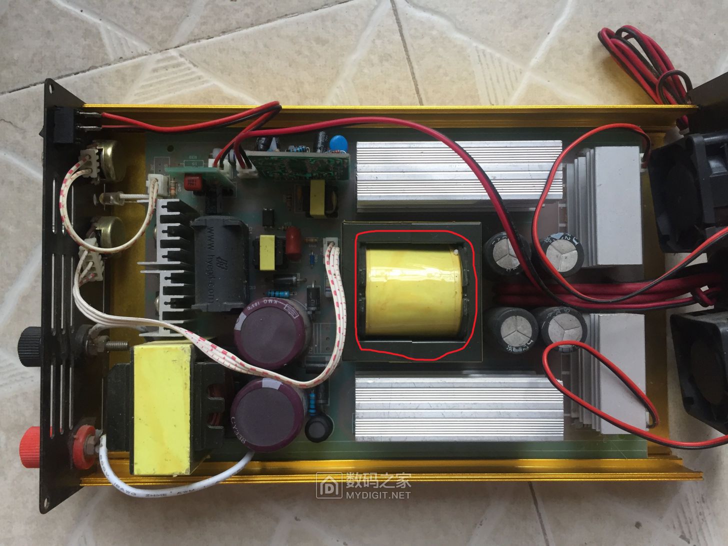

TL494的升压电源,拆机贴https://www.mydigit.cn/thread-394394-1-1.html
计划改成输出30V左右的,电流估计几个A不成问题。
保留红线右边的部分,左边电路全部拆除
红圈中变压器要拆下重绕次级,匝数按比例减少,线径加大或者多股并绕

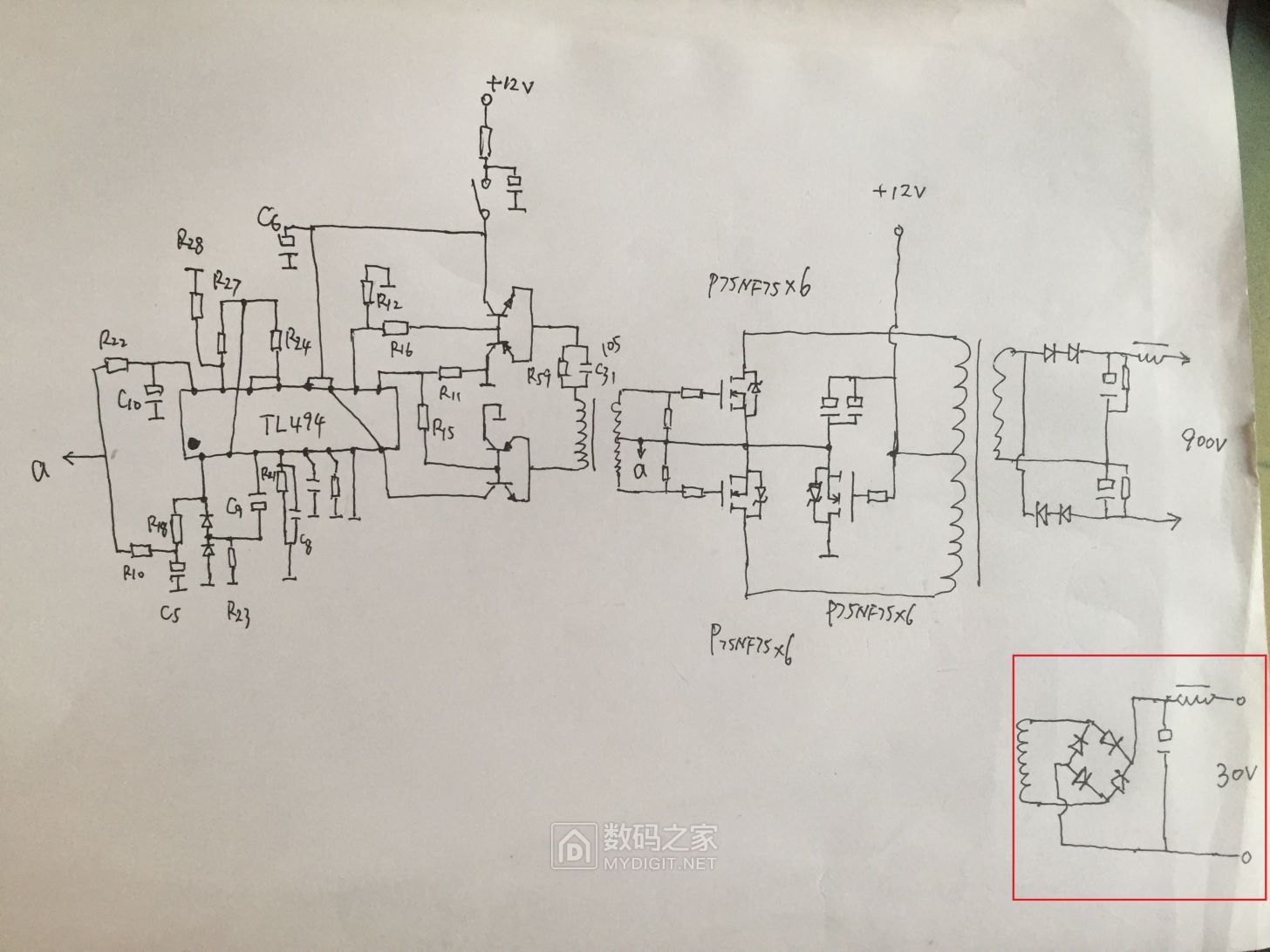

这是跑的原理图,仅逆变升压部分,高压部分未画。次级按红框改造。原理有点模糊,请教:图中两个a点是相连的,这条线是不是就是电流电压反馈的?电源负极的6只莫丝管的作用是防反接?
高频变压器拆解:https://www.mydigit.cn/thread-395745-1-1.html
另外有变压器拆解重绕经验的大神
们指点一二
