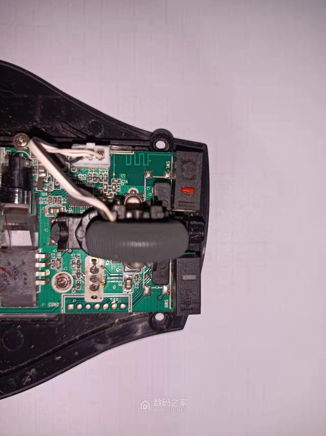

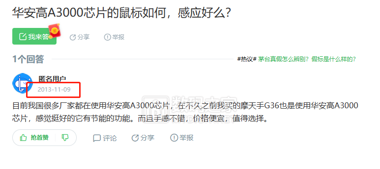

上班自用办公鼠标,10年前买的,当时好像是119还是多少来。潍坊颐高数码实体店买的。断断续续服役这么多年了,换过4次滚轮编码器,微型编码器,跟雷蛇同款的编码器,就是爱坏,安华高A3000处理器,当时也算是主流了,这个是雷柏的键鼠套装,键盘一直没怎么用,倒是鼠标兢兢业业这么多年。

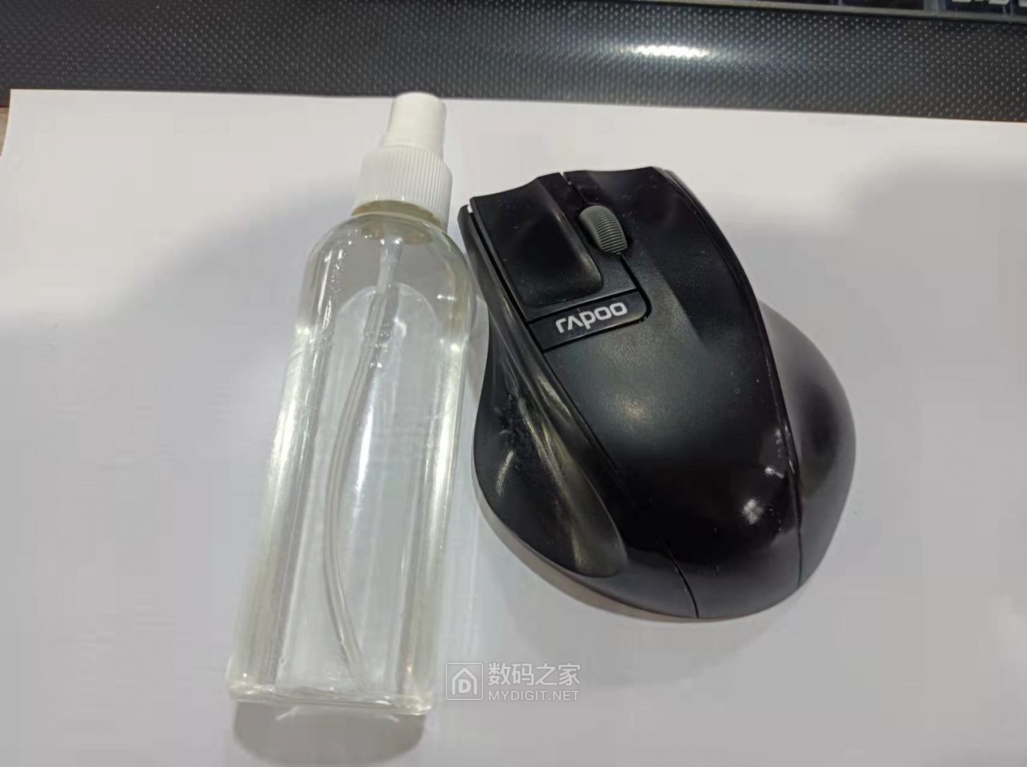

先上个外观图,人体工程学外壳,手感舒适,久握不累

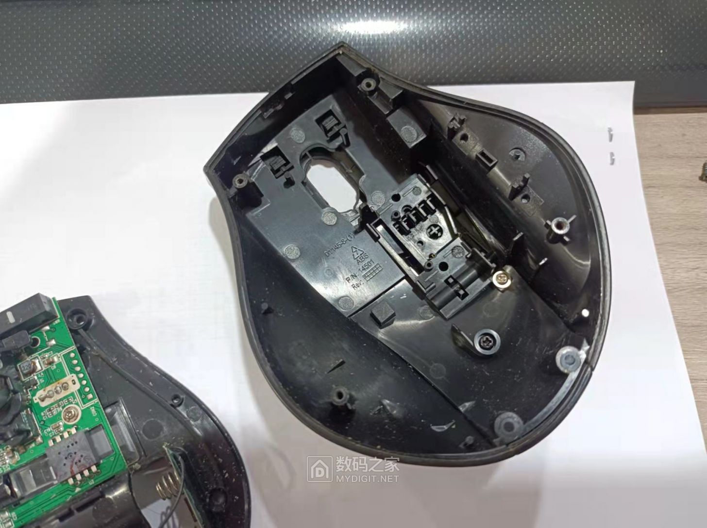

拆开了,有些许电脑打印纸碎屑
,简单的外壳
微动,原装微动忘了什么牌子了,这两个还是从不同的鼠标上拆下来的,服役超过5年,两个还不是一个牌子

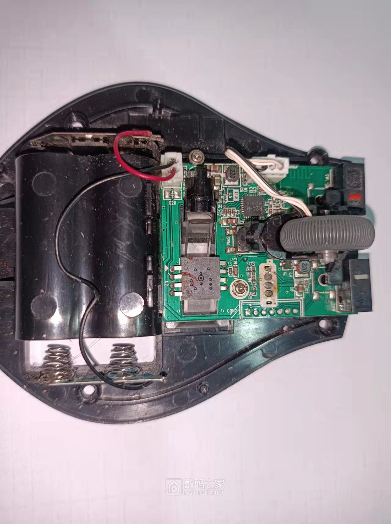

电路板部分锈蚀了,好在还能用,没带小螺丝刀,电路板拆不下来了。就这样吧,借同事的小刷子扫了下,

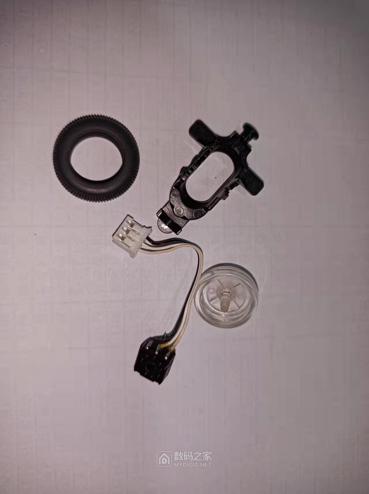

分解滚轮部分,拆下编码器,橡胶轮,这种橡胶真不错,十年了,还跟新的一样,耐老化,耐腐蚀,比现在的好多了

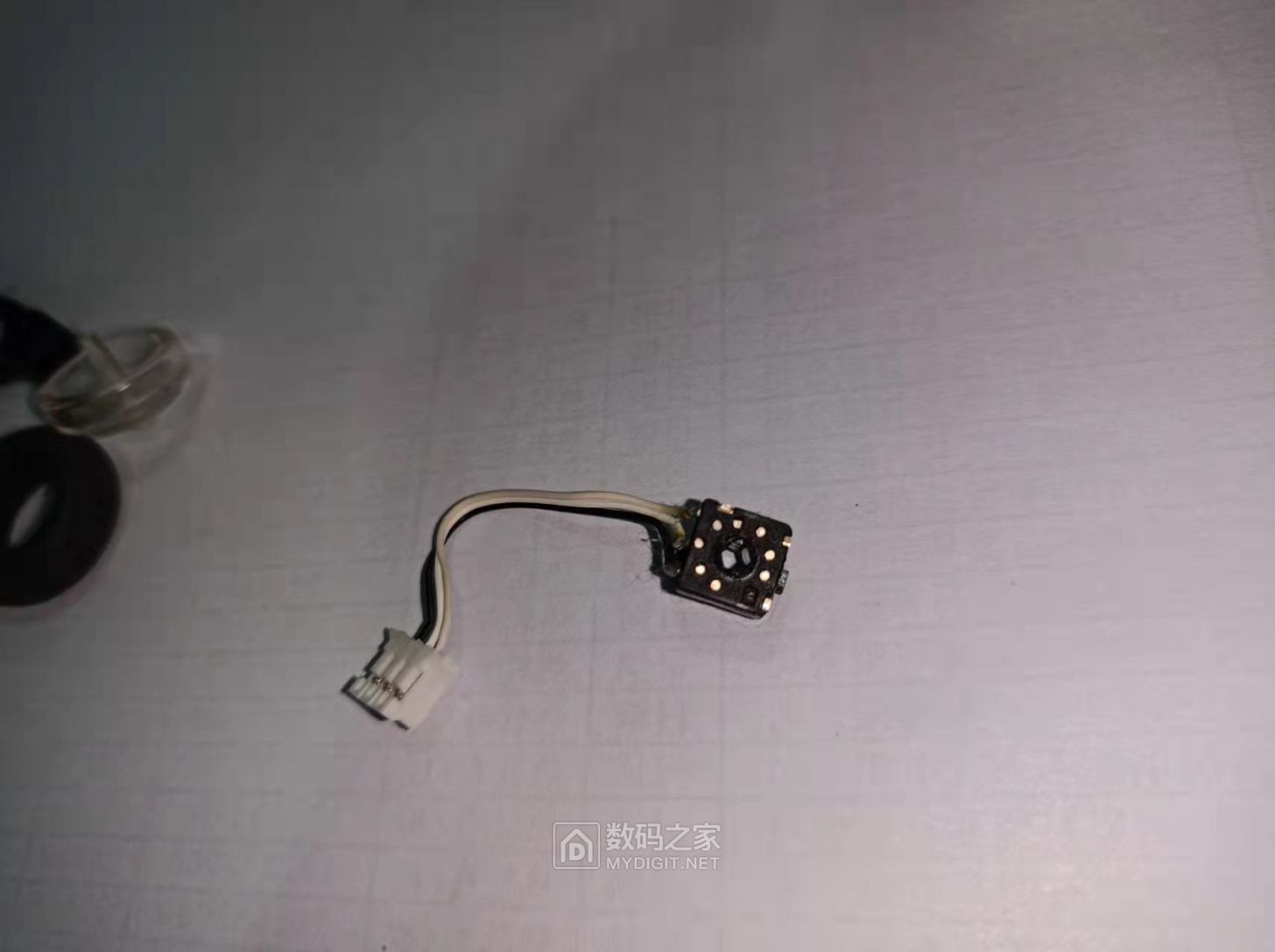

就是这个编码器,4块钱一个,不带线还便宜1块钱,

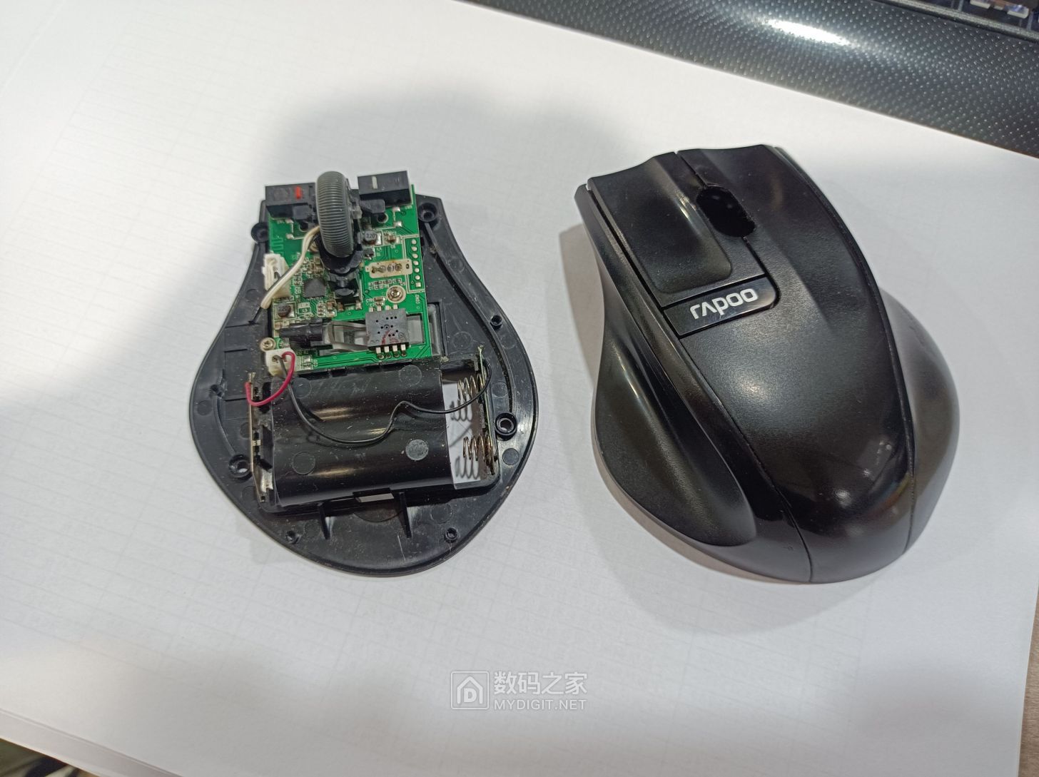

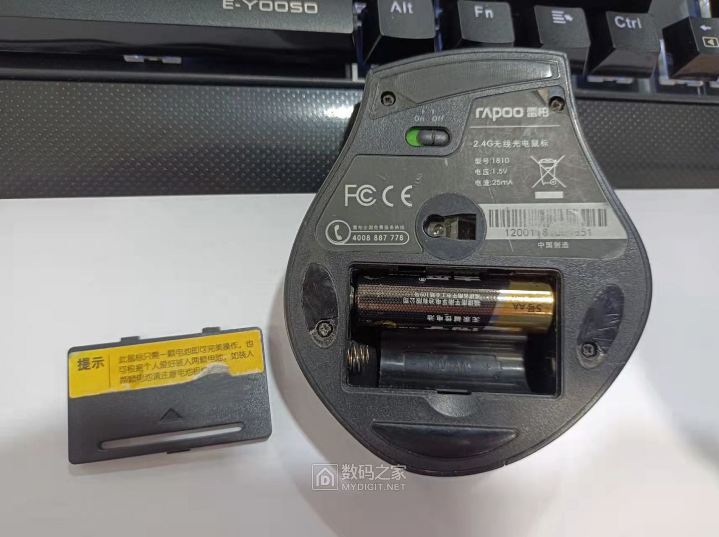

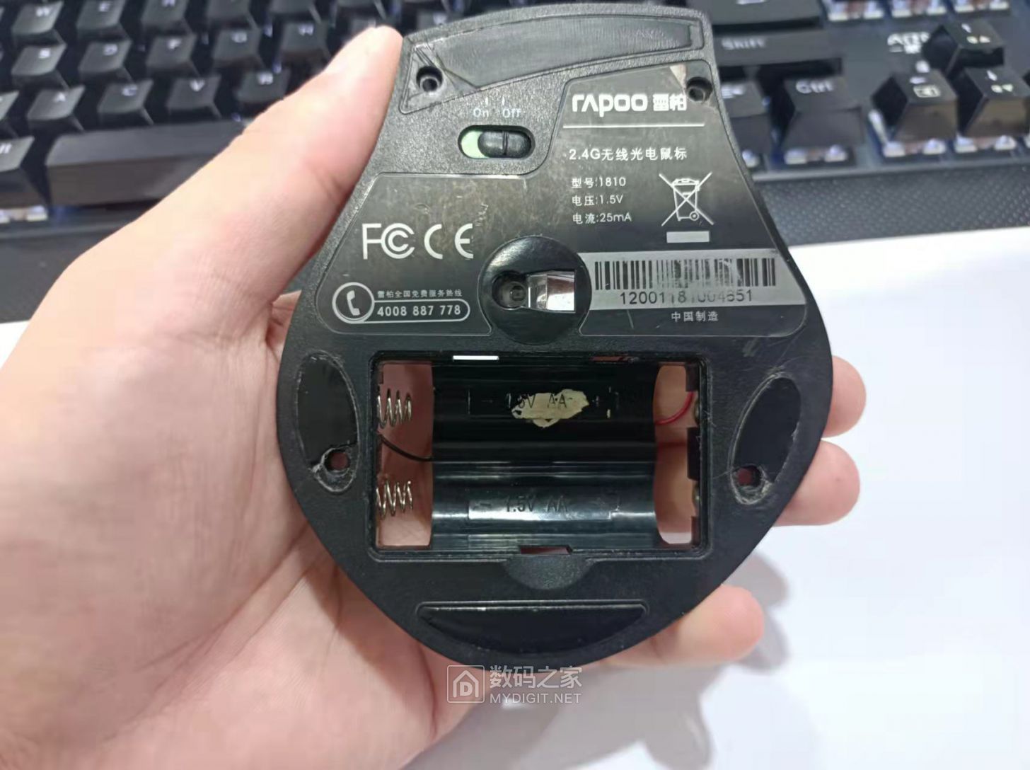

后壳,型号,品牌,条码,各种标识
1.5V驱动,可以装入两节电池,兼顾配重,一颗电池就能稳定工作将近一年,12*7*365工作周期

雷蛇的滚轮编码器没有两侧的卡扣,所以可以换200万圈的ttc金轮,雷柏就不行了,不知可不可以拆内脏换。这个鼠标应该是有个高配版四向滚轮的,买ttc的专利很贵。加按键应该就能用。
 楼主| 发表于 2023-6-17 11:18:19 | 显示全部楼层
comicfansh 发表于 2023-6-17 11:09
雷蛇的滚轮编码器没有两侧的卡扣,所以可以换200万圈的ttc金轮,雷柏就不行了,不知可不可以拆内脏换。这个 ...
我换的这个编码器也是TTC,真是不耐用,最短一年左右就回滚,倒是换的这两个微动真的抗造,这都起码换了有6年以上了

罗技M337蓝牙鼠标,用太狠已经连击了。刚刚给换了左键编码器,原来用的是欧姆龙的D2FC-F-7N,寿命500万次,换成了D2FC-F-7N(20M),号称寿命2000万次。

见过的蓝牙鼠标多数是一节干电池,或锂电池,第一次见2节干电池的。
 楼主| 发表于 2023-6-17 14:38:43 | 显示全部楼层
这个两节是并联的,放一节就可以,放两节为了调配重
 楼主| 发表于 2023-6-17 14:40:28 | 显示全部楼层
aygcmy 发表于 2023-6-17 13:56
做工在品牌里面还算不错,无线鼠标首先要省电。现在滚轮缩水的太多,好鼠标也算是耐用品,我还是喜欢光栅滚 ...
一直想买一款光栅的滚轮鼠,看罗技新款跟老款用料不一样了,怕买到机械滚轮的,一直没下手
发表于 2023-6-17 14:45:02 | 显示全部楼层
十年前的鼠标基本都是两节电池的,包括罗技、IBM等等
