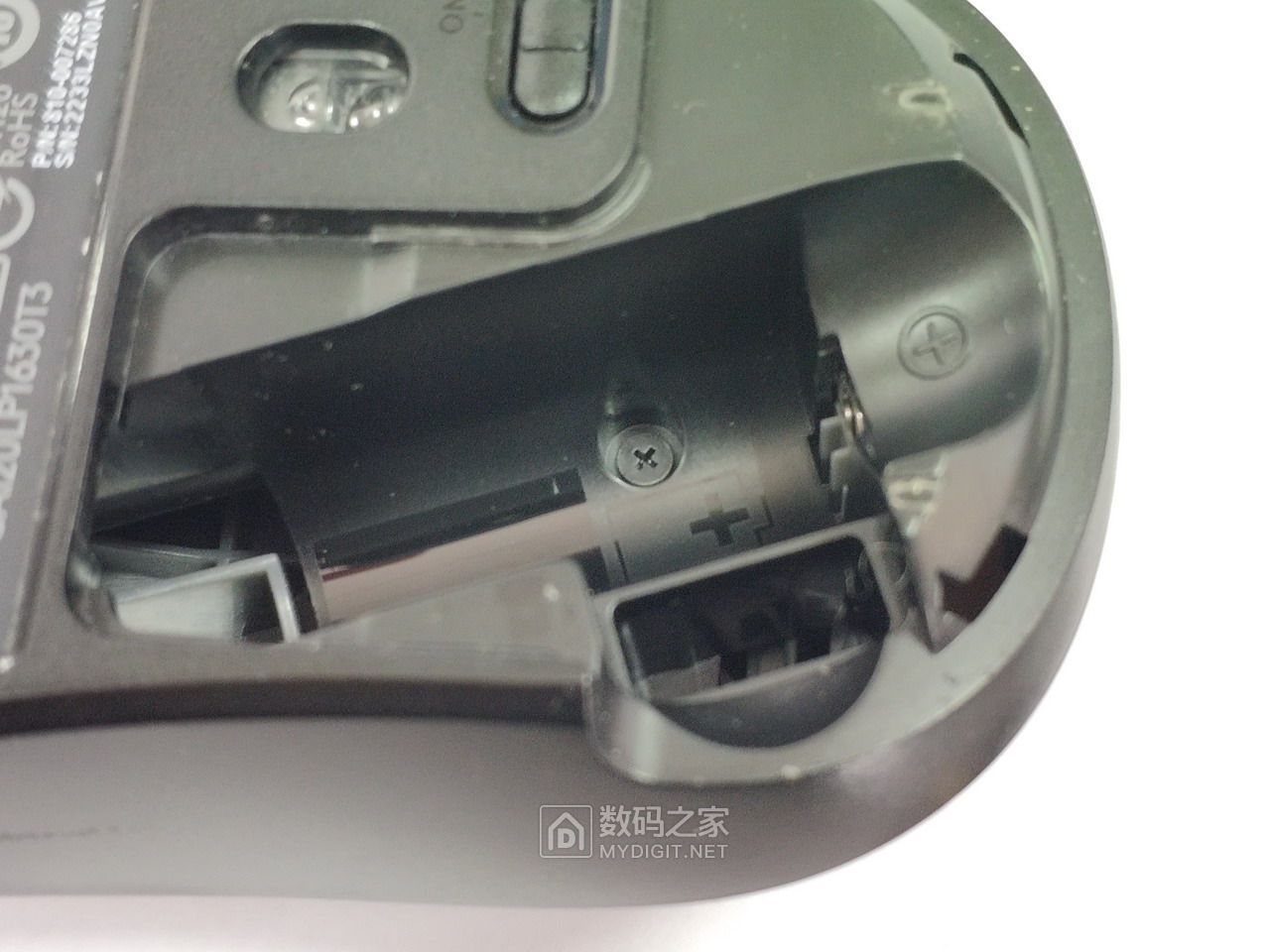

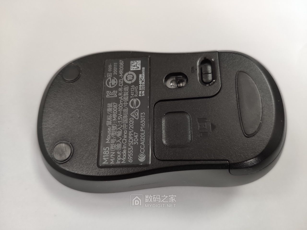

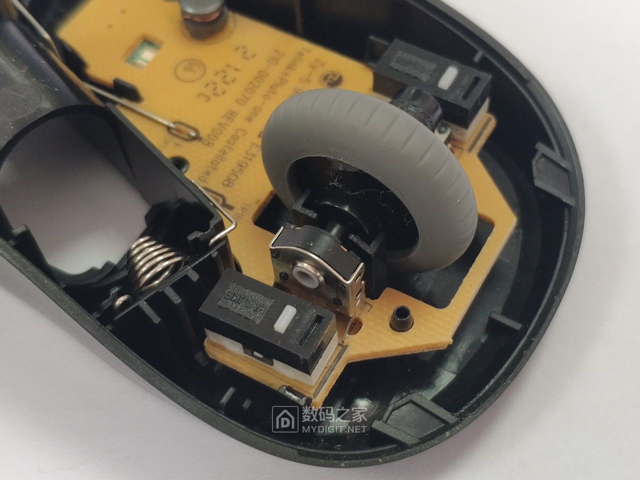

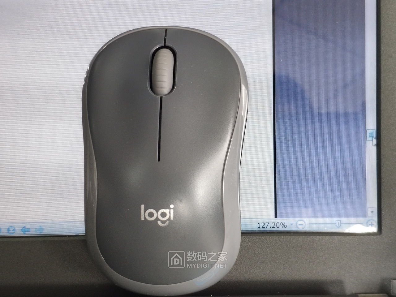

用了多年的罗技M185鼠标出现滚轮滚动时指针不动及乱跳的问题,实在不方便,得空拆开修修
经典鼠标外形
关键胜在便宜
单AA电池,换一次可用几个月,相当奈斯!

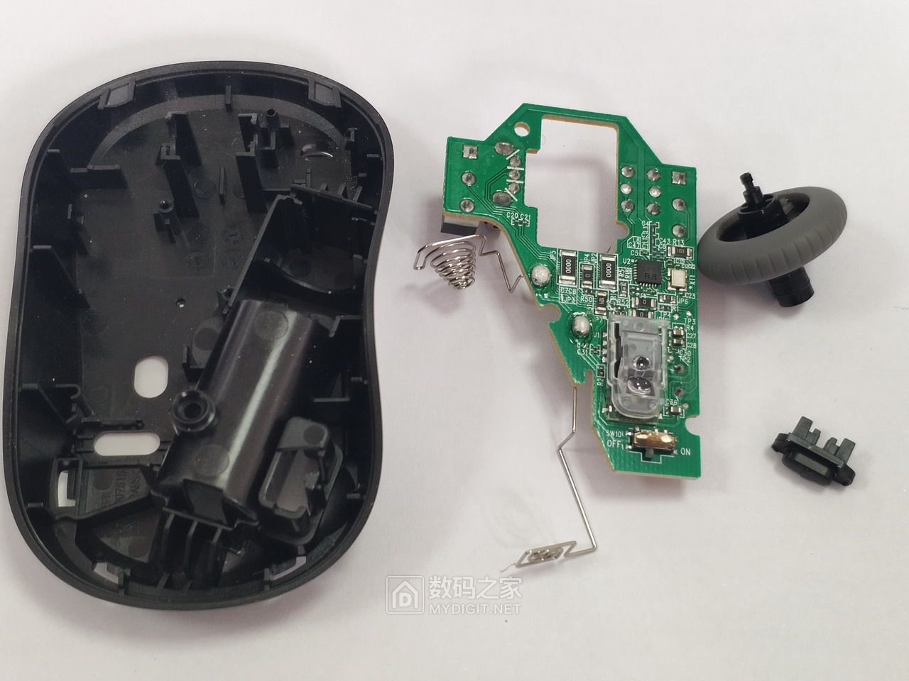

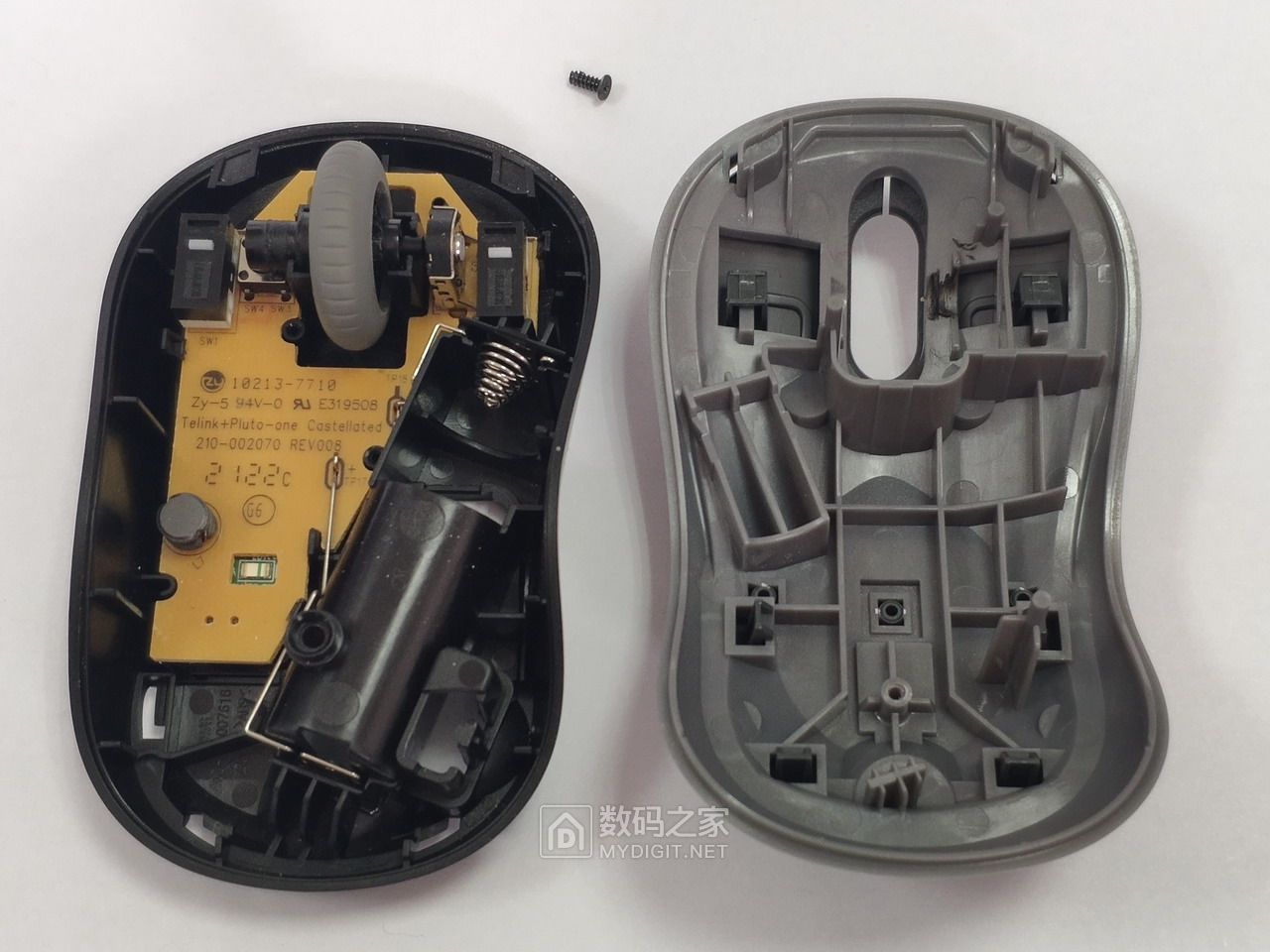

就电池仓一颗螺丝,拆了拆了

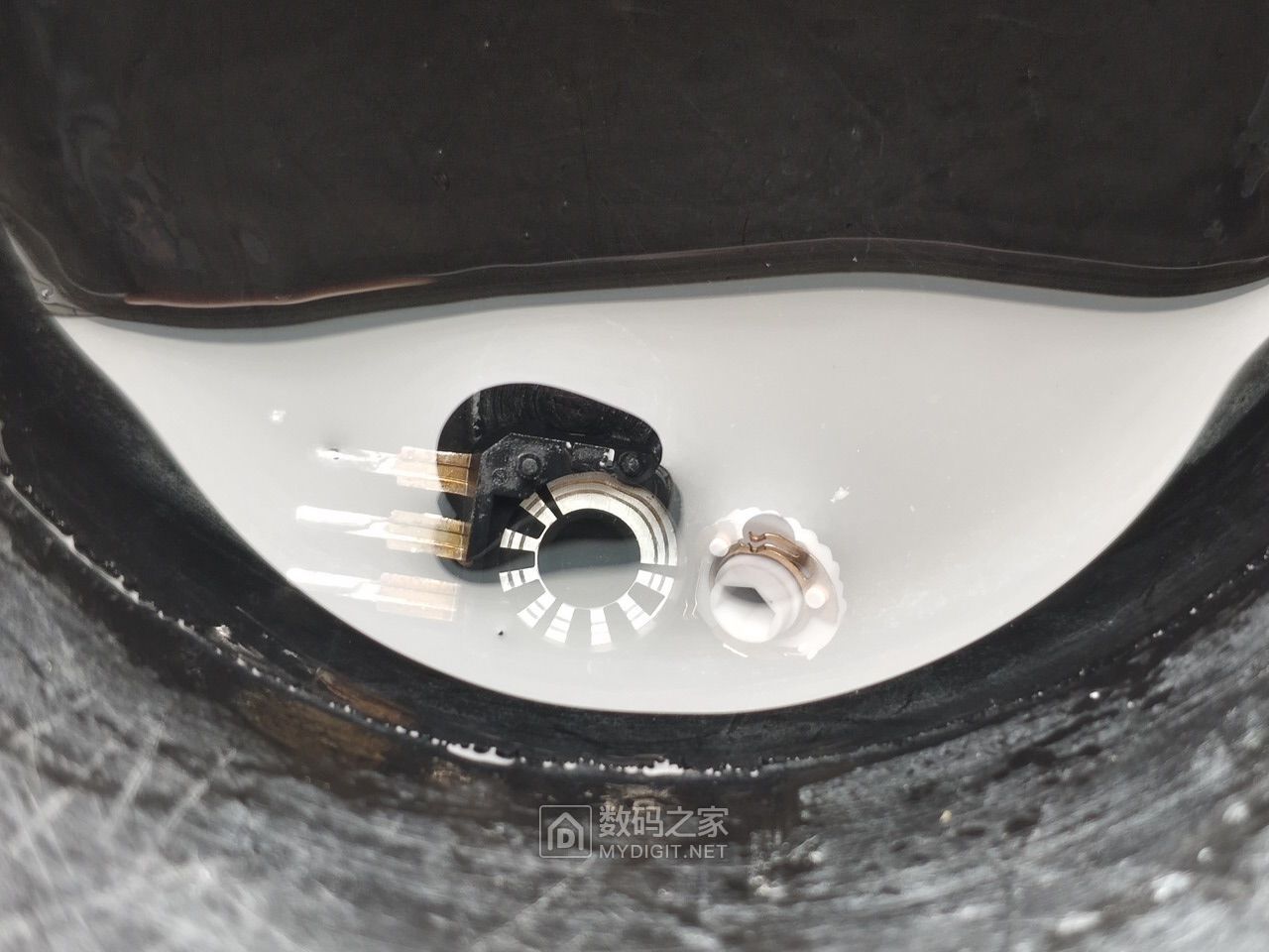

三人组
记得以前老版的M185用的是光栅,这缩水版改机械编码器了
零零碎碎都掏出来

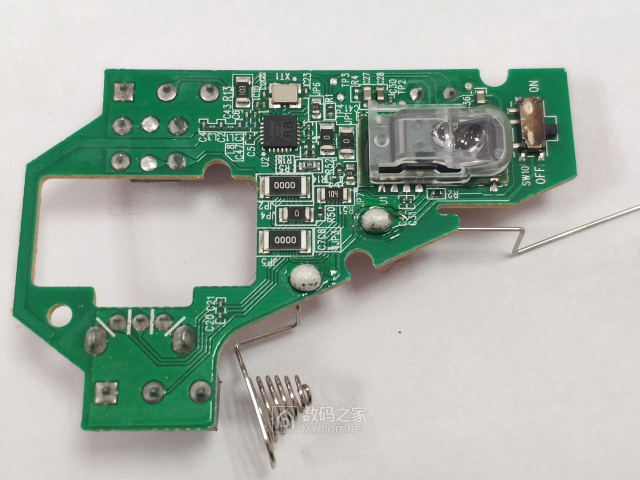

板子底面

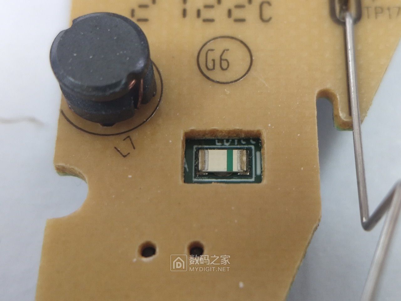

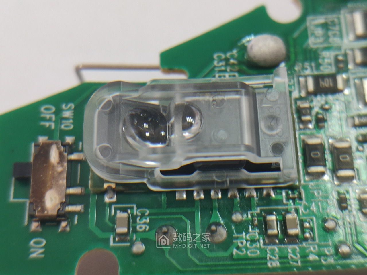

透镜卡在传感器上,LED用的贴片

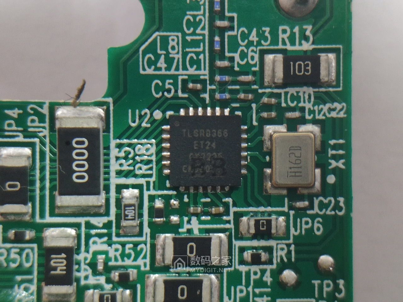

主控芯片
正面能看到贴片的灯珠

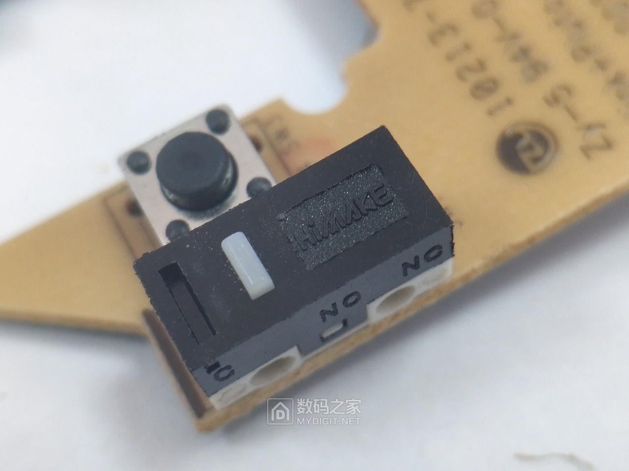

台湾华杰的白点鼠标专用微动

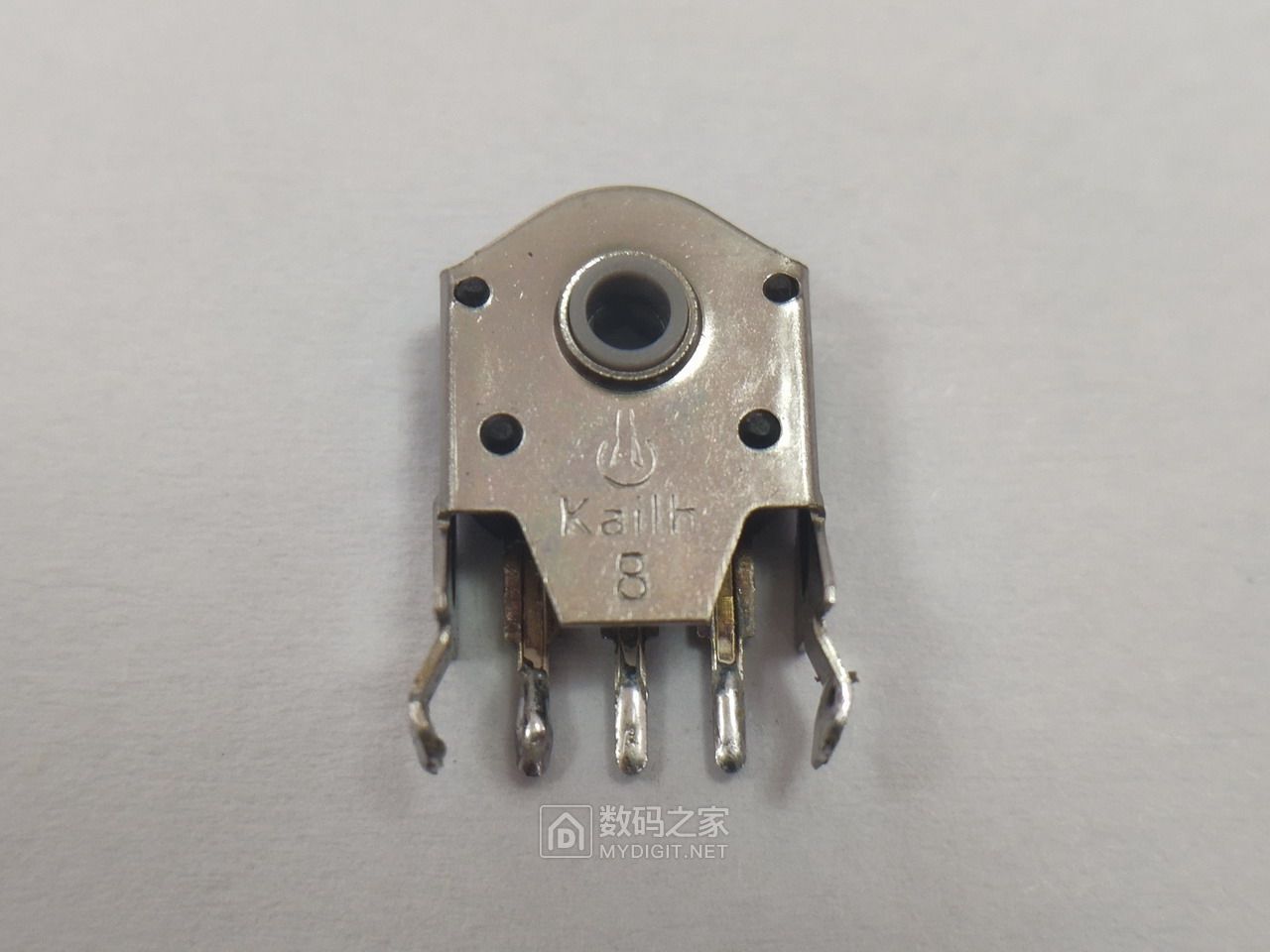

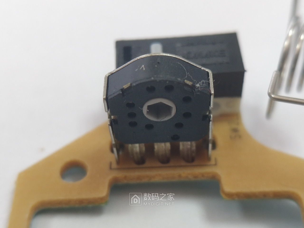

问题点只能是机械编码器了
拆下来,是东莞凯华的

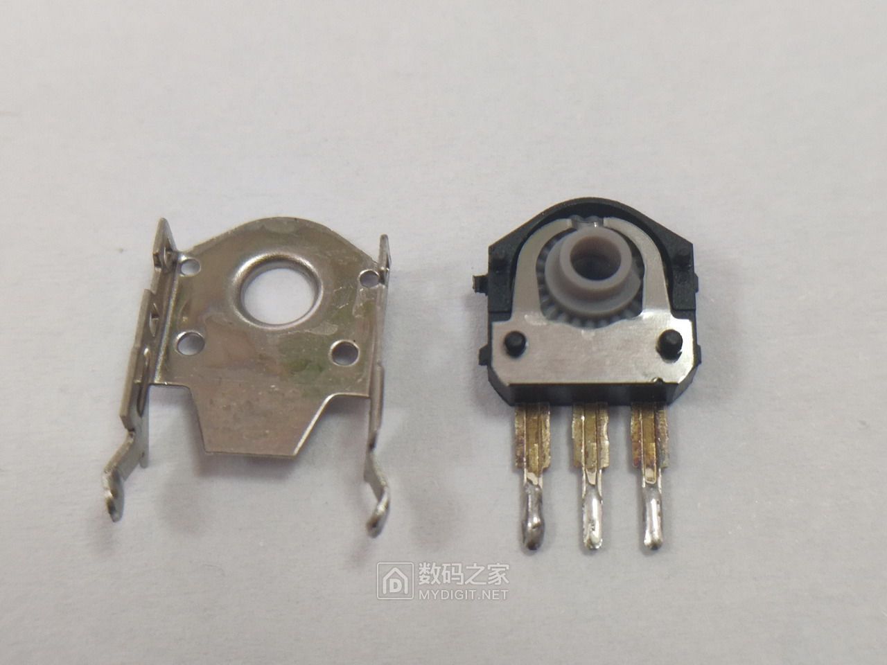

这个好拆

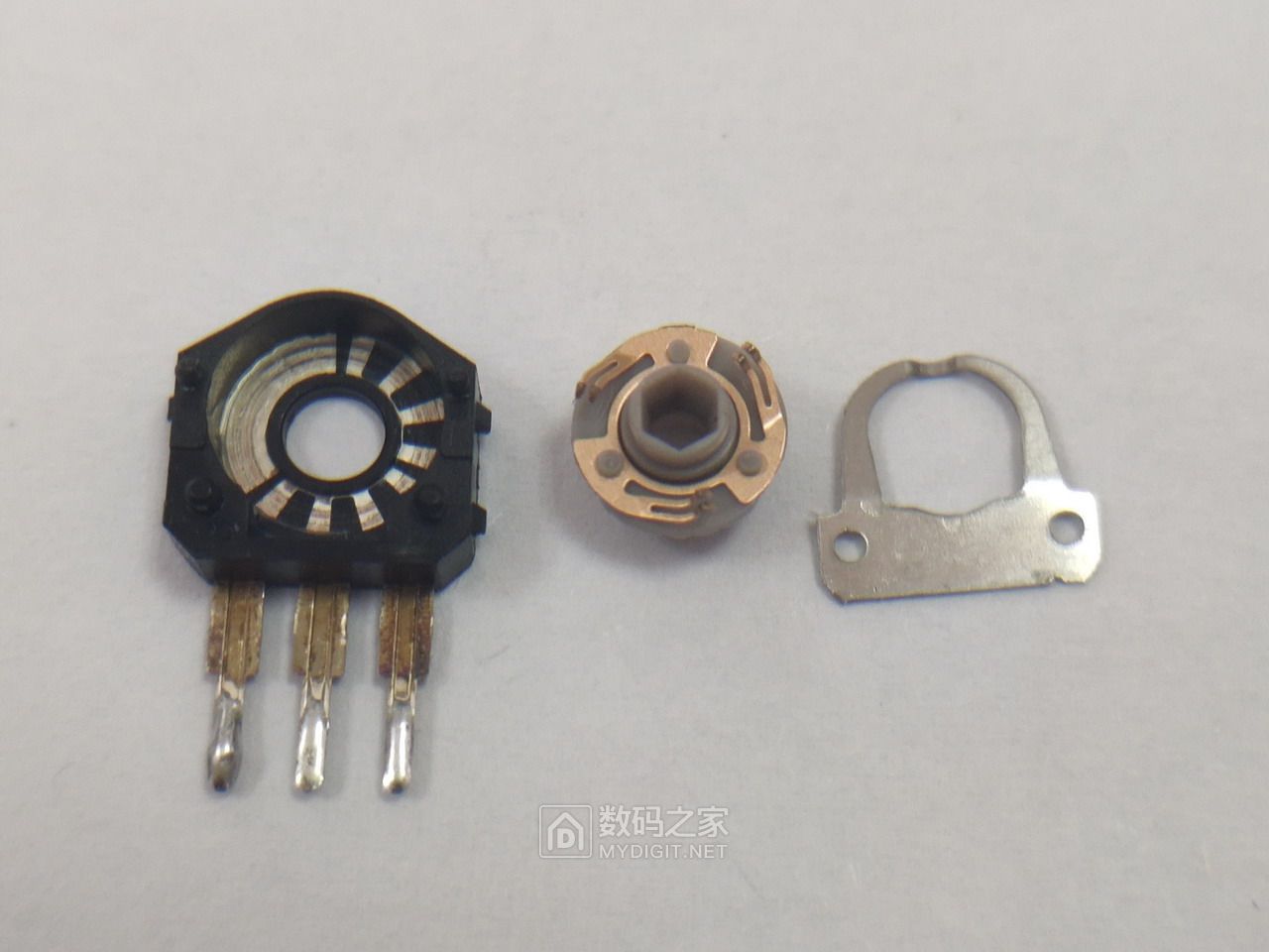

又拆成零碎:
固定电极、电刷及提供定位的压片
把固定电极及电刷用酒精先泡泡,不合适刷洗,就只能用手模拟超声波清洗机了

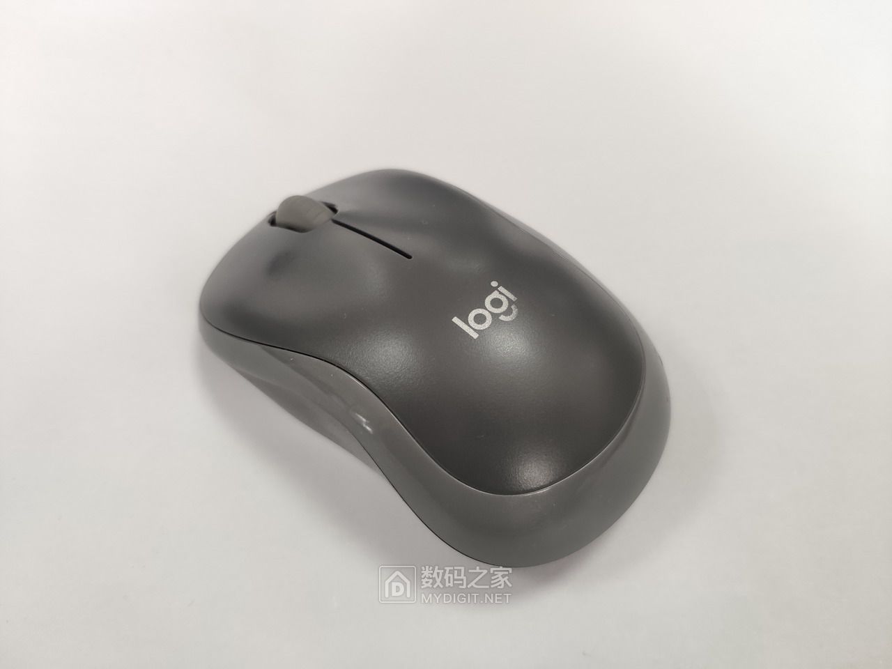

晾干在里面加点缝纫机油,一路回装,测试OK!
机械编码器太容易出问题了,没备件,就像偶这样拆了清洗一下,也至少能管半年
懒的话也可以直接喷点神油,估计也能恢复,就是不一定能喷进去多少,还会搞得到处都是,闻一个星期的味
