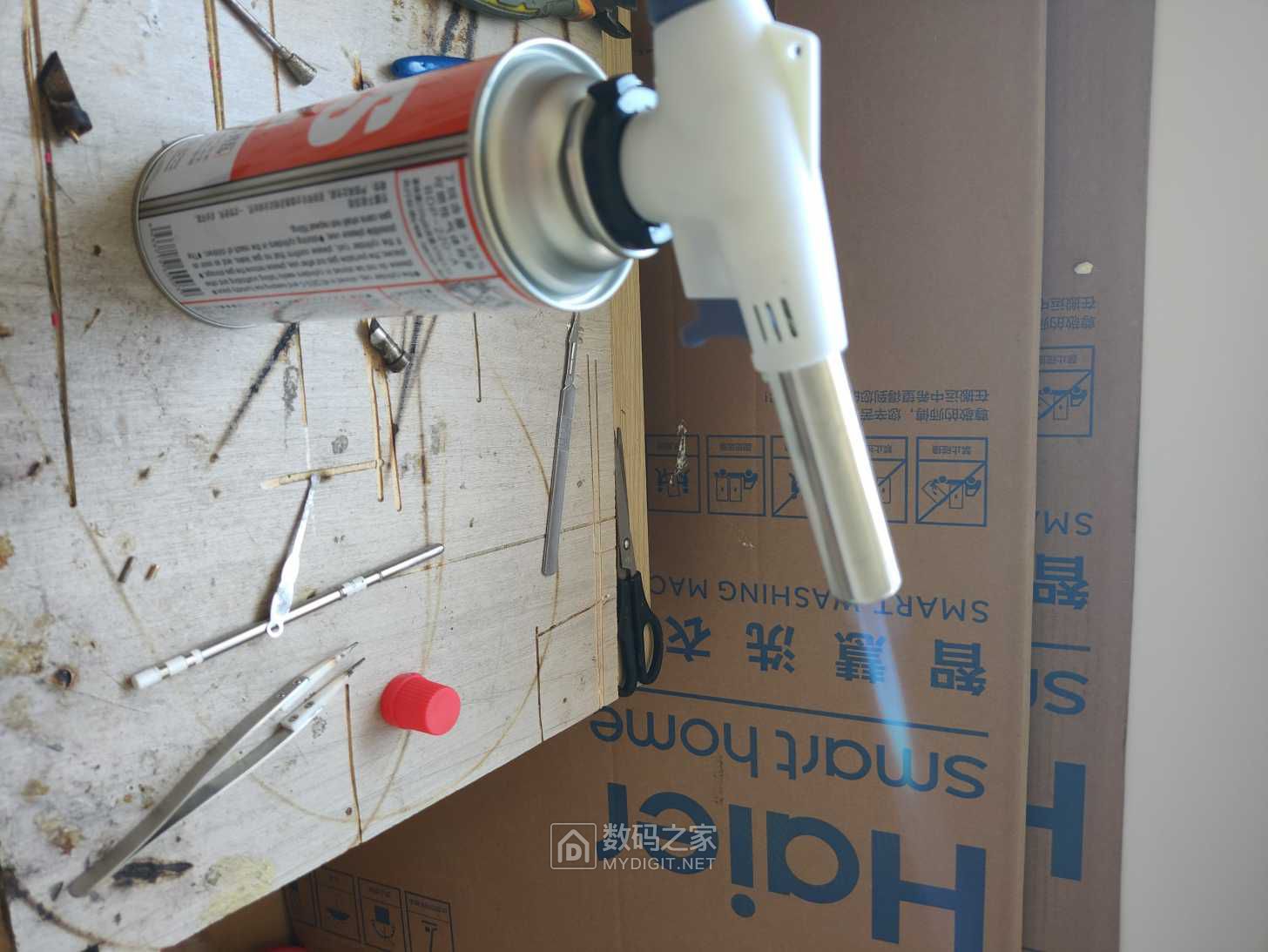

今天收拾后备箱,看到前几天户外烧烤剩下的卡气瓶和枪头,突然想到试试火焰钎焊烙铁头效果。以前都是zvs焊接,还没试过火焰效果。
国产T12头子
小马蹄,现在用不上
气瓶
大刀头
打孔
切割掉头子
打磨氧化层
银焊条
开火
焊接完成
打磨下
上锡保护下
说说感受吧,火焰范围比较广,不太好掌握,不像zvs可以指哪打哪。火焰温度太热了,次卧没空调,我这个汗呀。。。另外一点就是气炉火焰需要时间太长了,比zvs时间长几倍。陶瓷镊子尖都融了。。。。
优点就是便宜,气瓶3元,枪头5元。
好了,体验过了。还是玩zvs吧

发表于 2023-7-29 18:06:39 | 显示全部楼层
要用含银焊条 导热好
别用长截面的磷铜焊条 焊完留下填缝的像是黄铜 导热不好  很难用。

最后一图是刀头沾锡了啊,我还以为是温度太高刀尖断了呢,上下对比着看了好几次才确认。
发表于 2023-7-29 18:17:16 来自手机浏览器 | 显示全部楼层
气瓶那个温度感觉可以用气焊了

整完加热太慢了,我试过了,拆的时候已经报废了

这个气瓶和焊枪可以用空调的铜焊条焊接吗?

这种回温不行,小马拉大车
