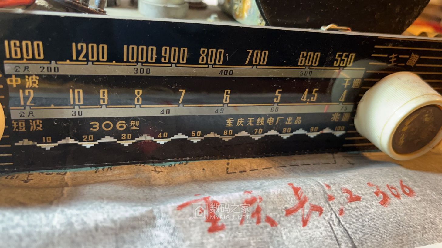

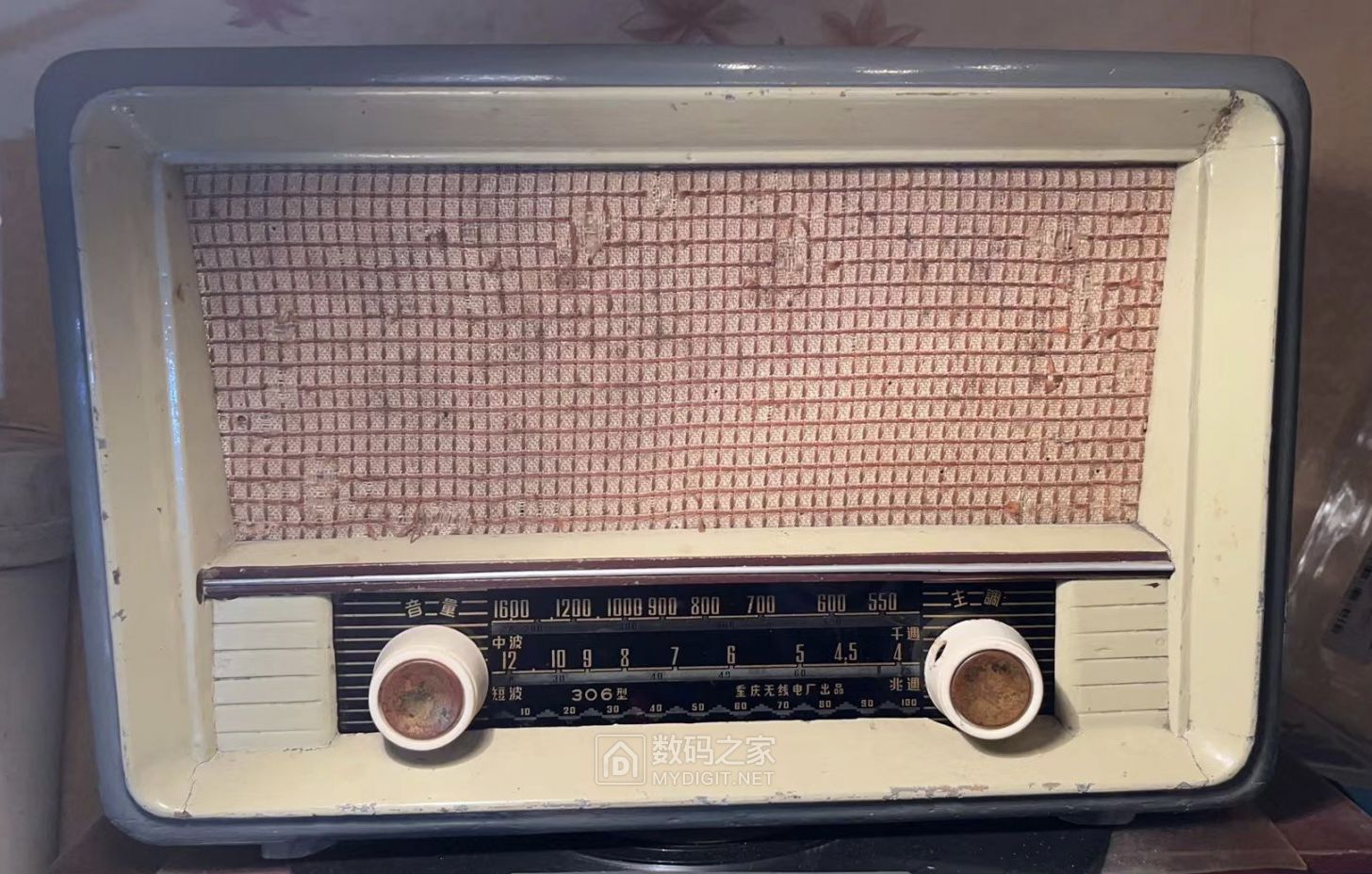

重庆无线电厂1958年5月的老机器,机子外型这样,自己评价还可以,不算差。机器完整,感觉原样的成分比较多。木头外壳,油漆基本完整,还有亮光。
玻璃度盘没破,印刷字迹清晰如新!非常好!

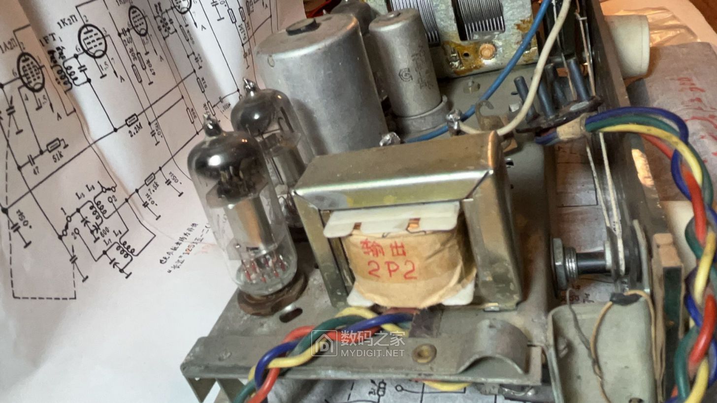

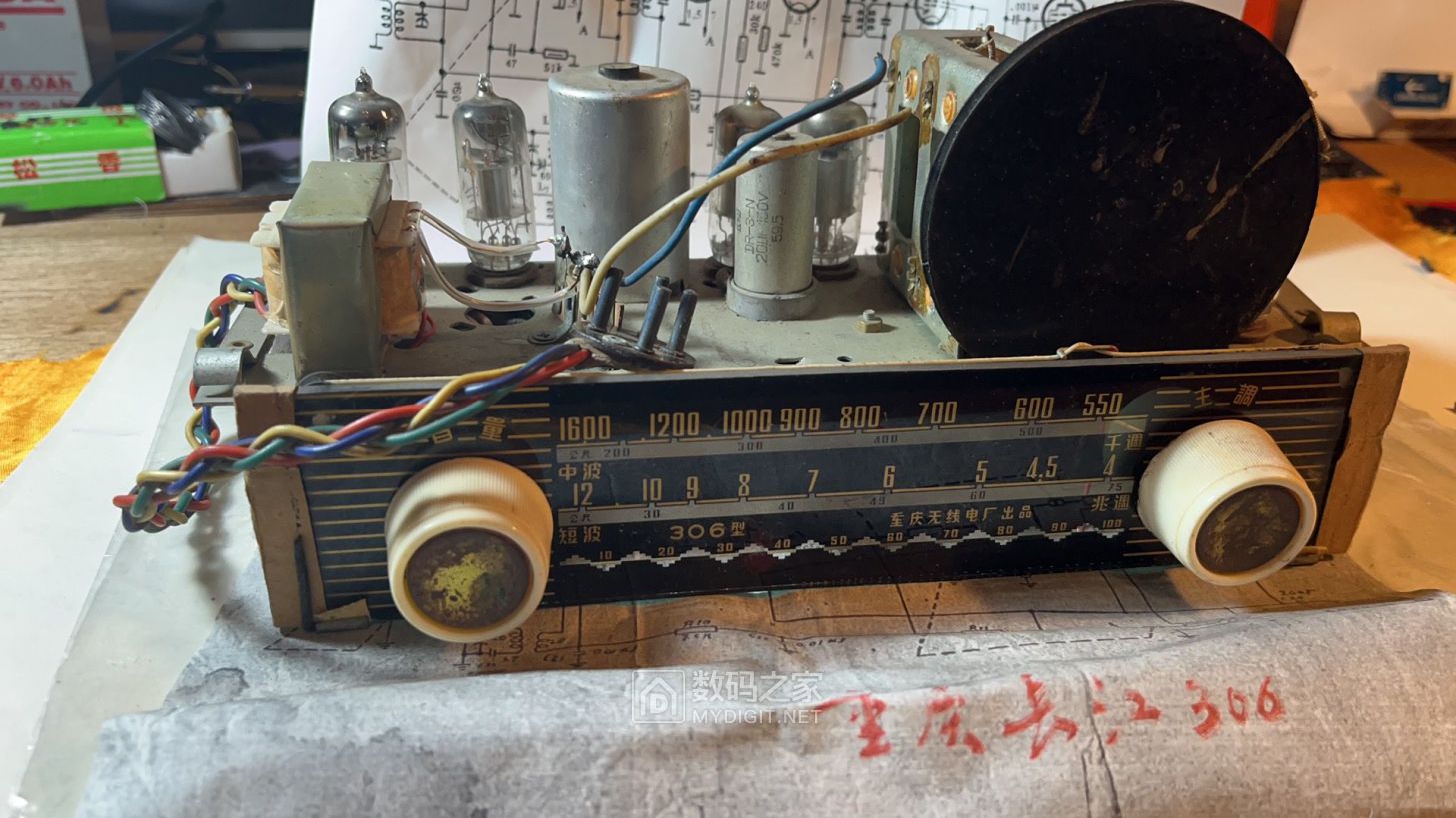

到我手,就没有输出牛,我找了个老铁芯薄片,查资料绕制直流四芯插如图,四个纯铜插头如同大八脚电子管。
自己动手绕了一个,手工绕制初级4000T(高强度线径0.1),测量电感量8H,次级一般排绕60T(0.35)

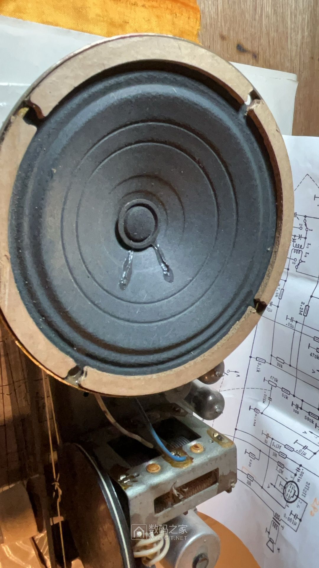

扬声器老牌子:红声
纯纸盆,边很好。

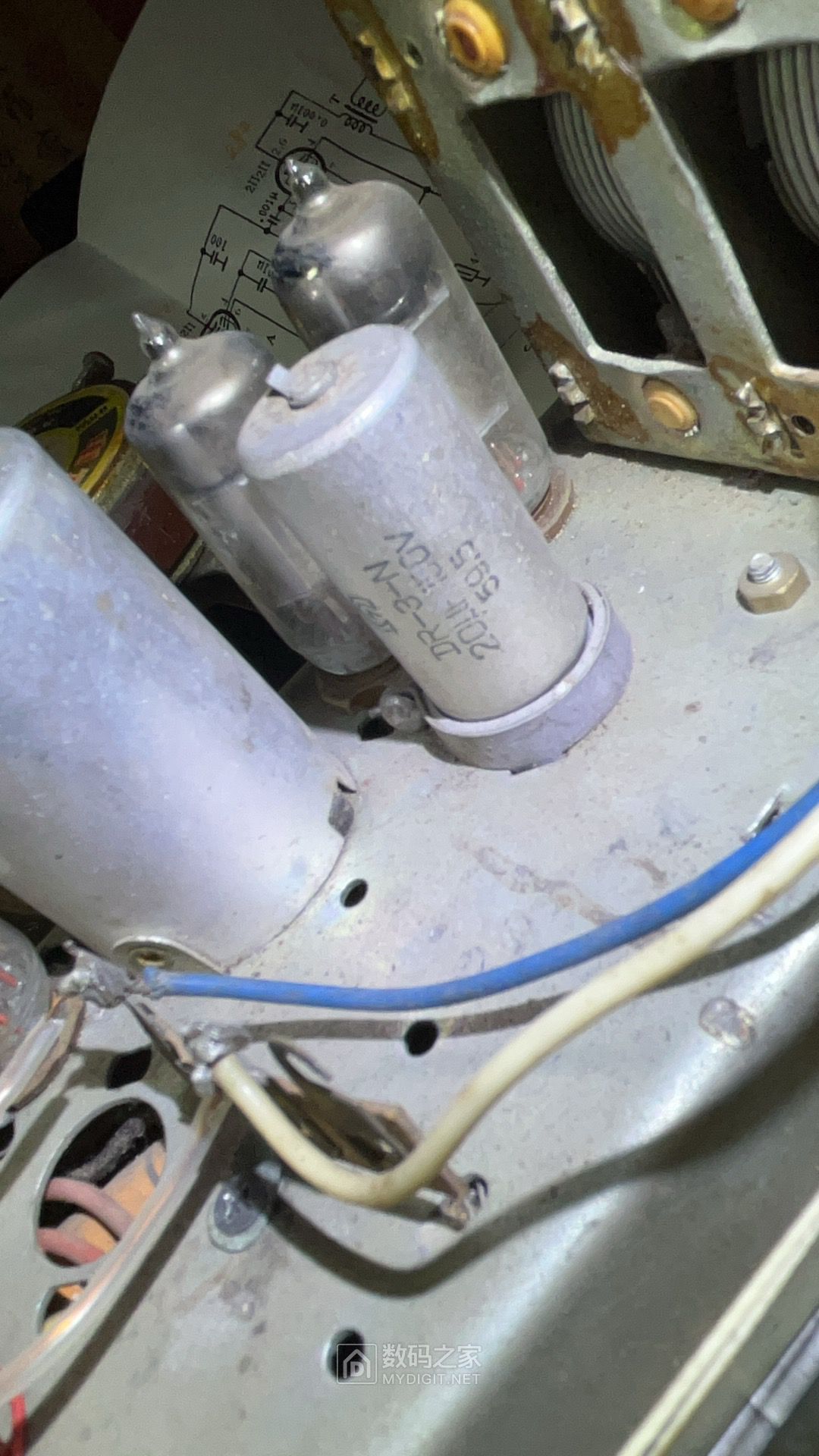

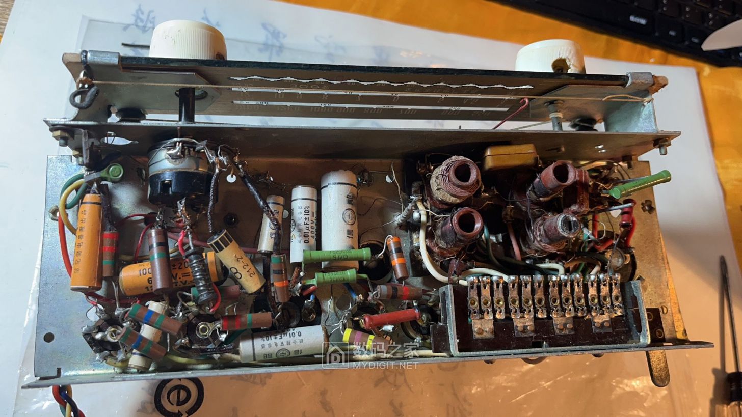

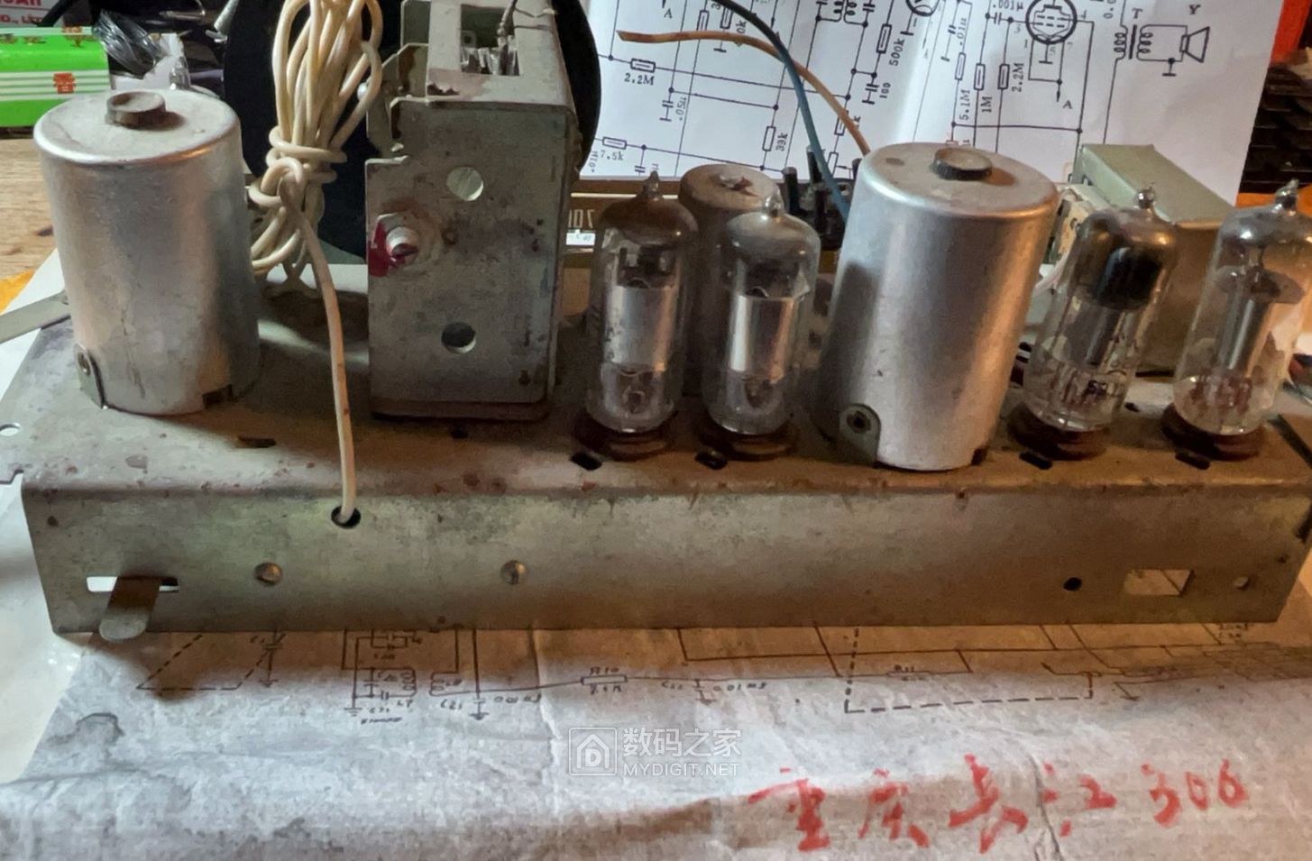

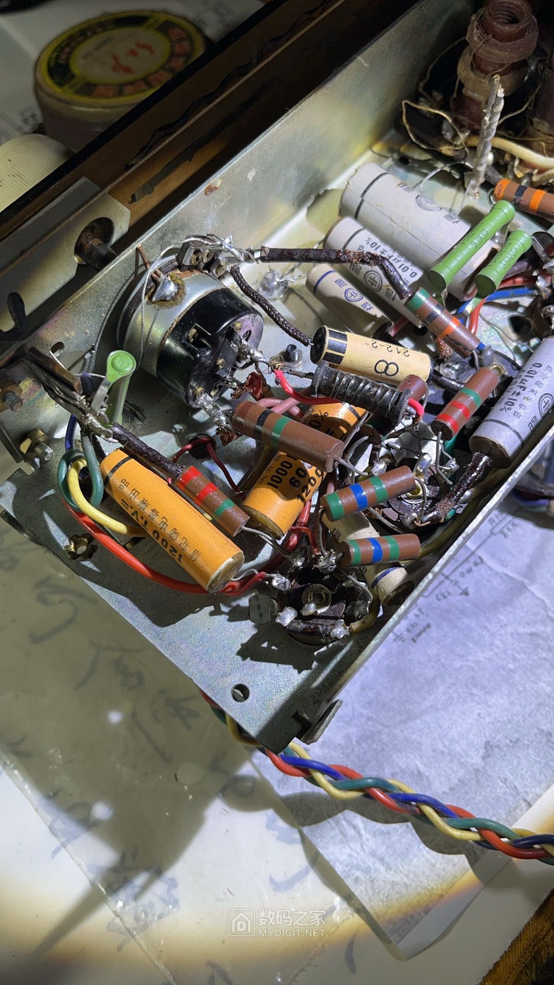

翻开机芯内部,老电容,老电阻,纸质电容,绿色电阻,色环,颜色鲜艳,没褪色。
内部灰尘不多,氧化很少。右下是波段开关,没有腐蚀,铜片发亮。
机芯基本没有锈蚀,镀层有亮光

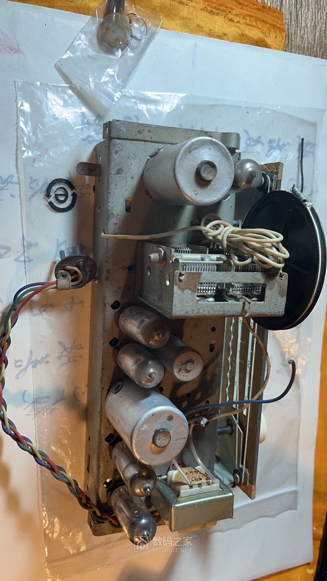

很多是铝材料,由于没有电源牛,整个机芯很轻。
电位器很特别代开关,内部好像还有一个
滑动的电阻,不知道为什么要这样?
电位器为什么这样?
电位器特殊制造,细细看有7个脚
这个机器有短波,波段开关在后面的左下角
背板印刷很简单,只有:波段开关,中波,短波,几个字。
机芯很好玩,像个玩具,比一般的电子管机芯短、小、轻。
电容器也不知道能不能用。60多年了。
电容器暴露年龄,1958年5月份

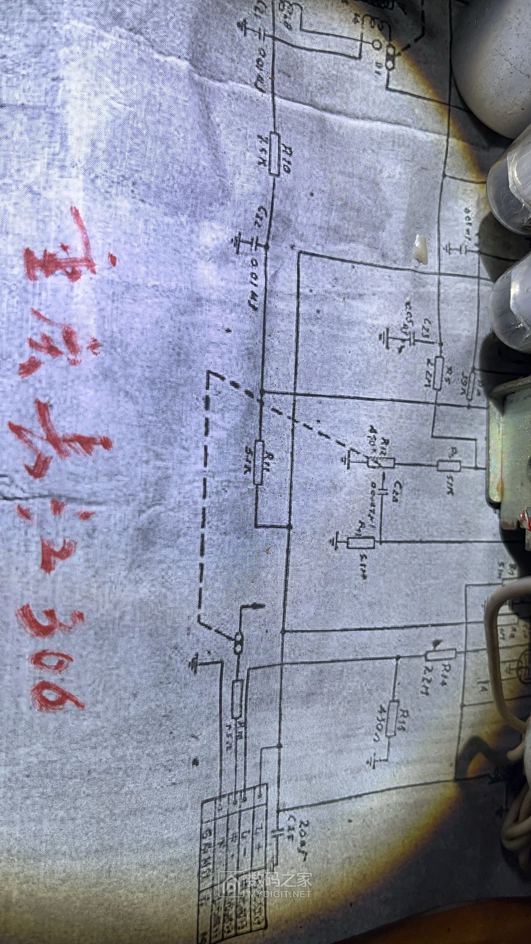

网络上面翻看了说明书和图纸,那个年代的名牌机,网络上容易找到。
印刷简易,保存60年不易!
彩色简单,保存60年不简单!
制作难度不大。

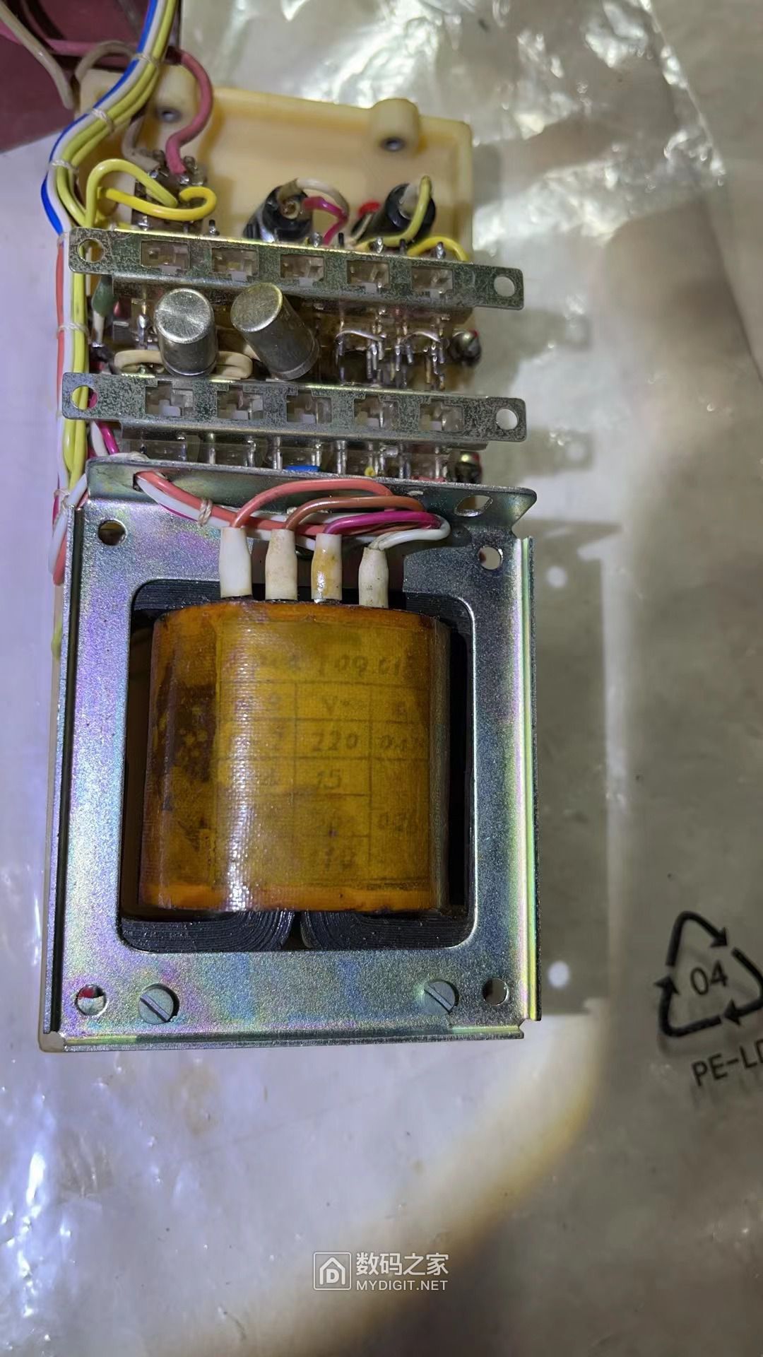

 楼主| 发表于 2023-12-2 11:51:04 | 显示全部楼层
准备用这个做一个直流电源
初步计划:用这个做一个直流电源,因为它有110V做一个90V直流非常好。外形大小还行。
灯丝1.5V准备在变压器里面穿绕,计算了一下,穿绕T=20 大概有2V交流提供,

经历这么多年了,金属件居然还那么新,太不容易了。所用的电容器是纸介蜡质电容器,电阻是碳质电阻和线绕电阻。

发表于 2024-4-12 22:42:26 | 显示全部楼层
怀疑扬声器是在原机主后期换配的,不是原机原配的,58年的纸质电容器标示都用繁体字印刷,而扬声器的文字标识都用简体字进行印刷。
