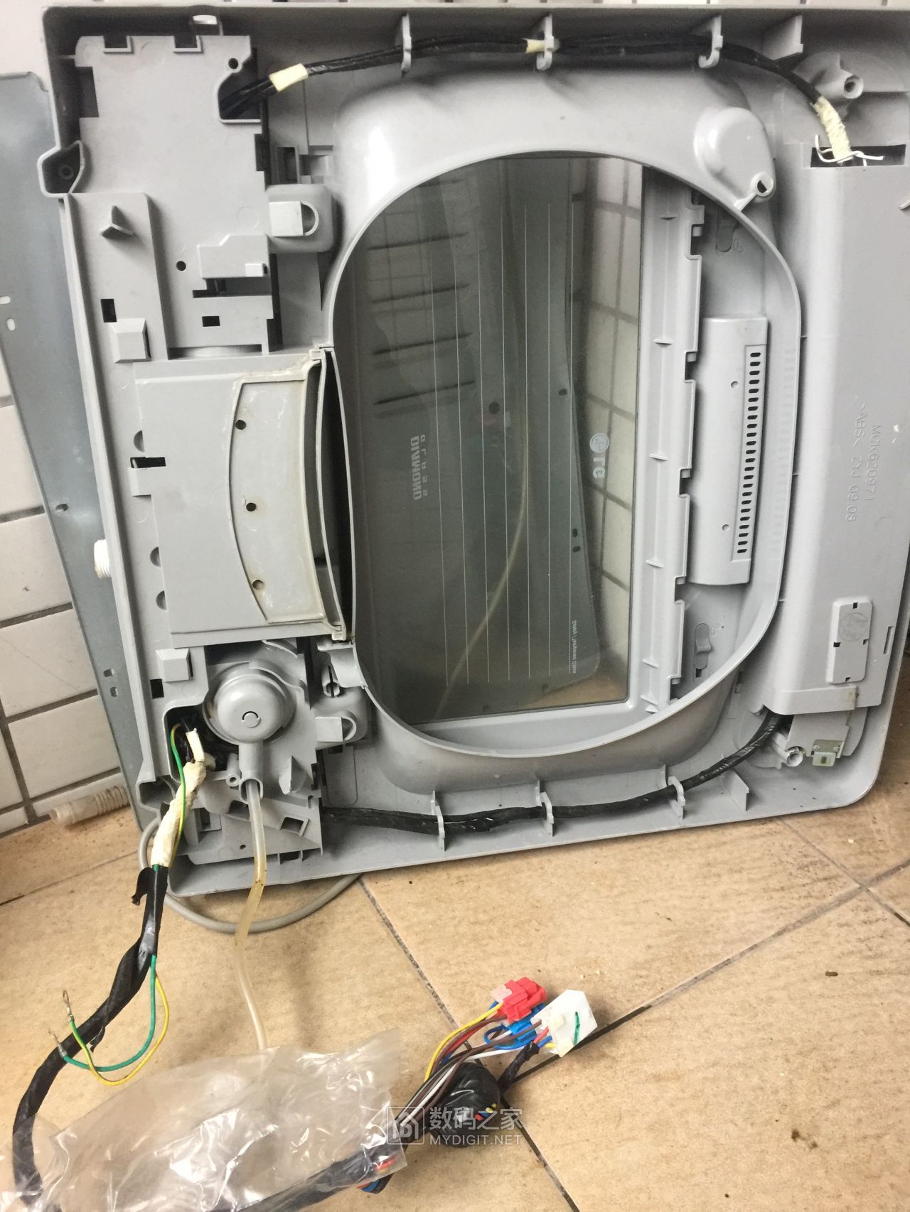

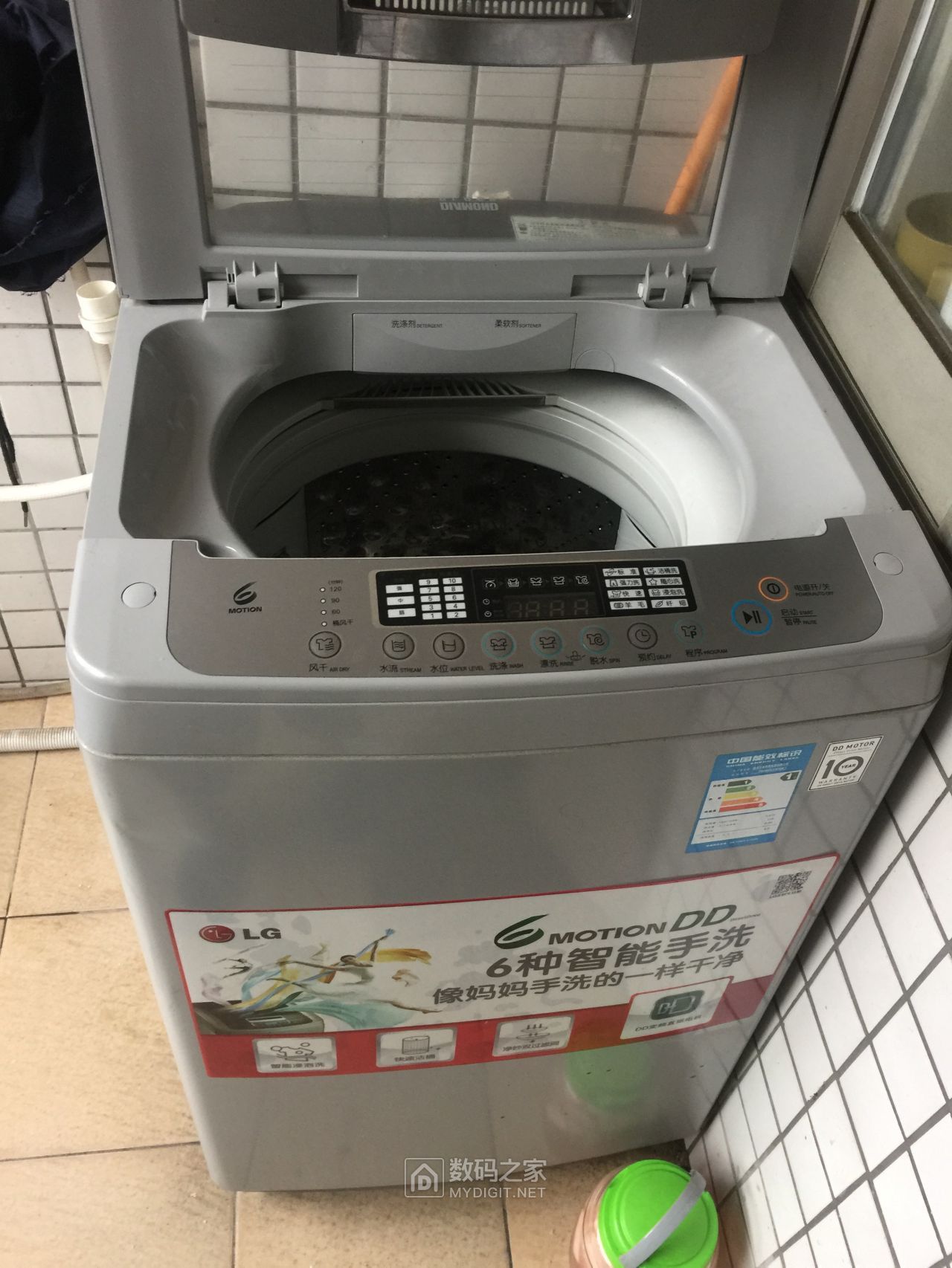

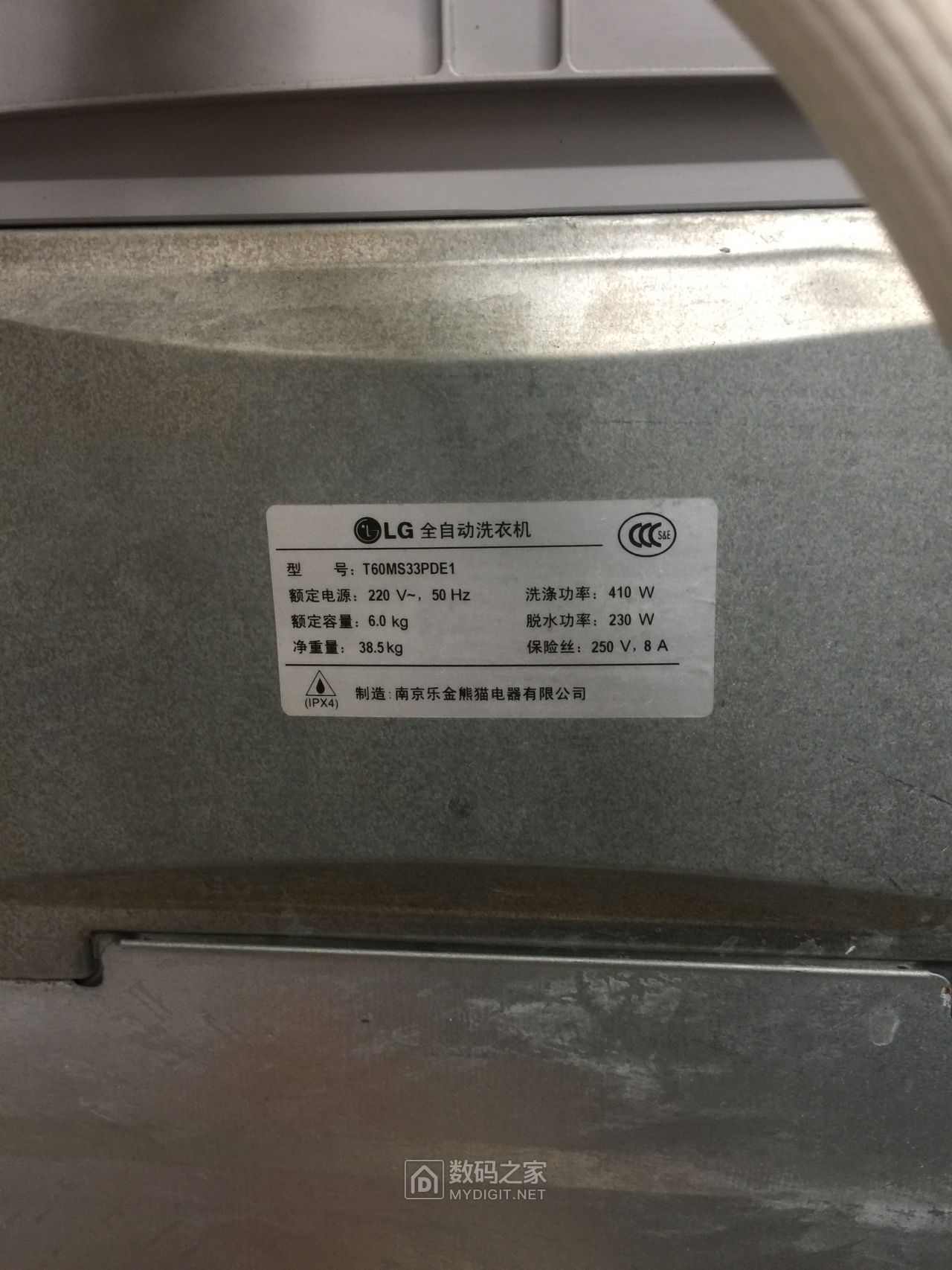

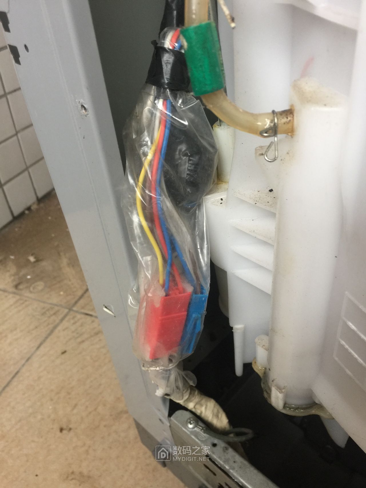

用了多年的洗衣机,不知何时起在洗衣时传出咔咔声,脱水一切正常,开始怀疑是洗衣脱水离合器故障,如是就有了此拆机贴。。。
下面看主角

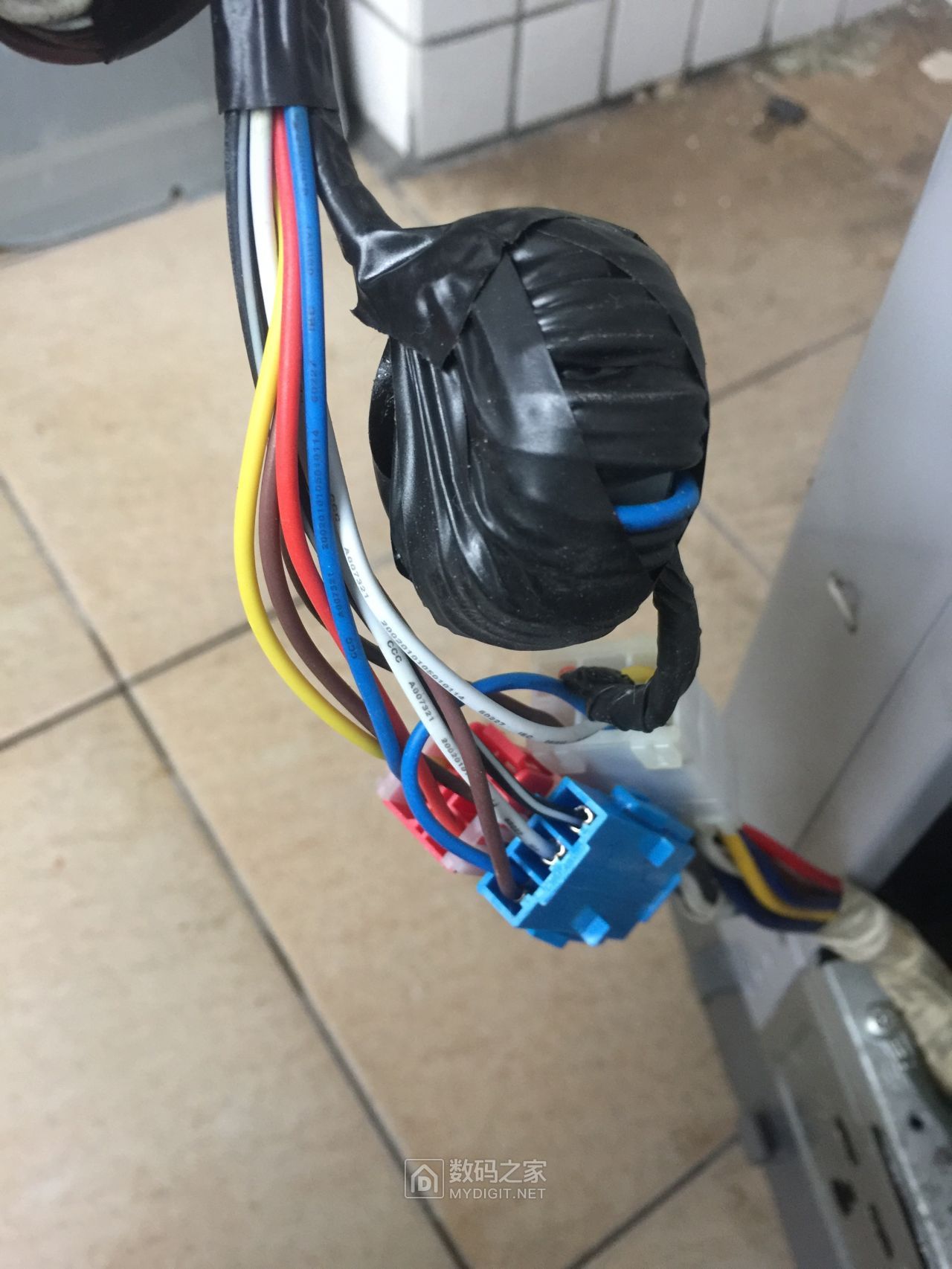

操控板连接线束
还有一大磁环电感
拆下的盖板
开始是拆波轮的,但拆到此处就拆不出来了,正因这时拆不下来才有了后面的电面部份拆解
波轮装饰盖拆下后无法下手去取波轮,打算从后面拆起
先看看后面

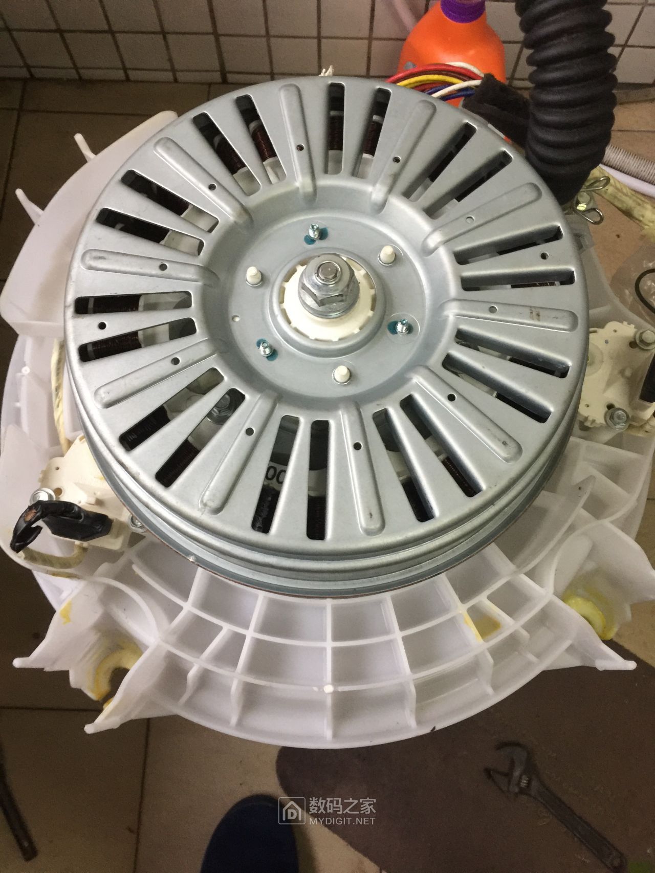

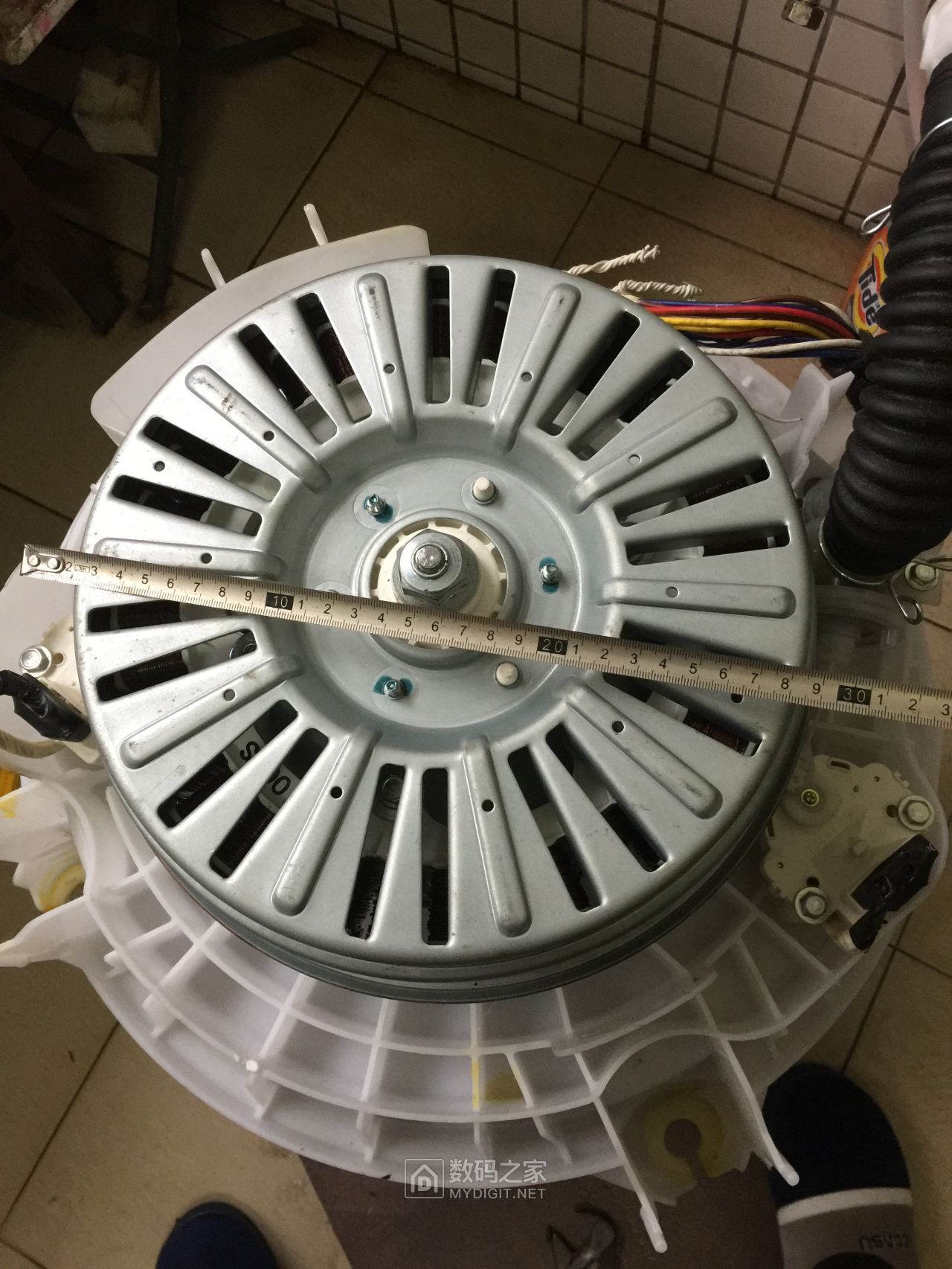

一个大永磁电机

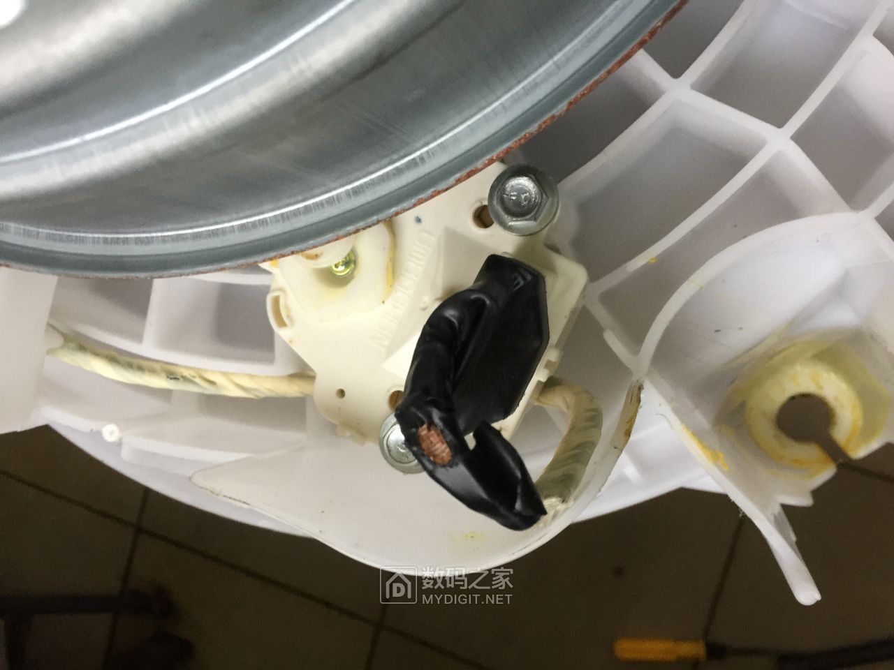

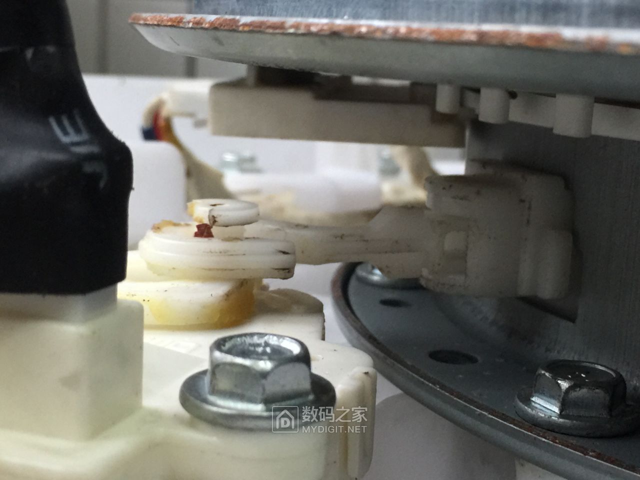

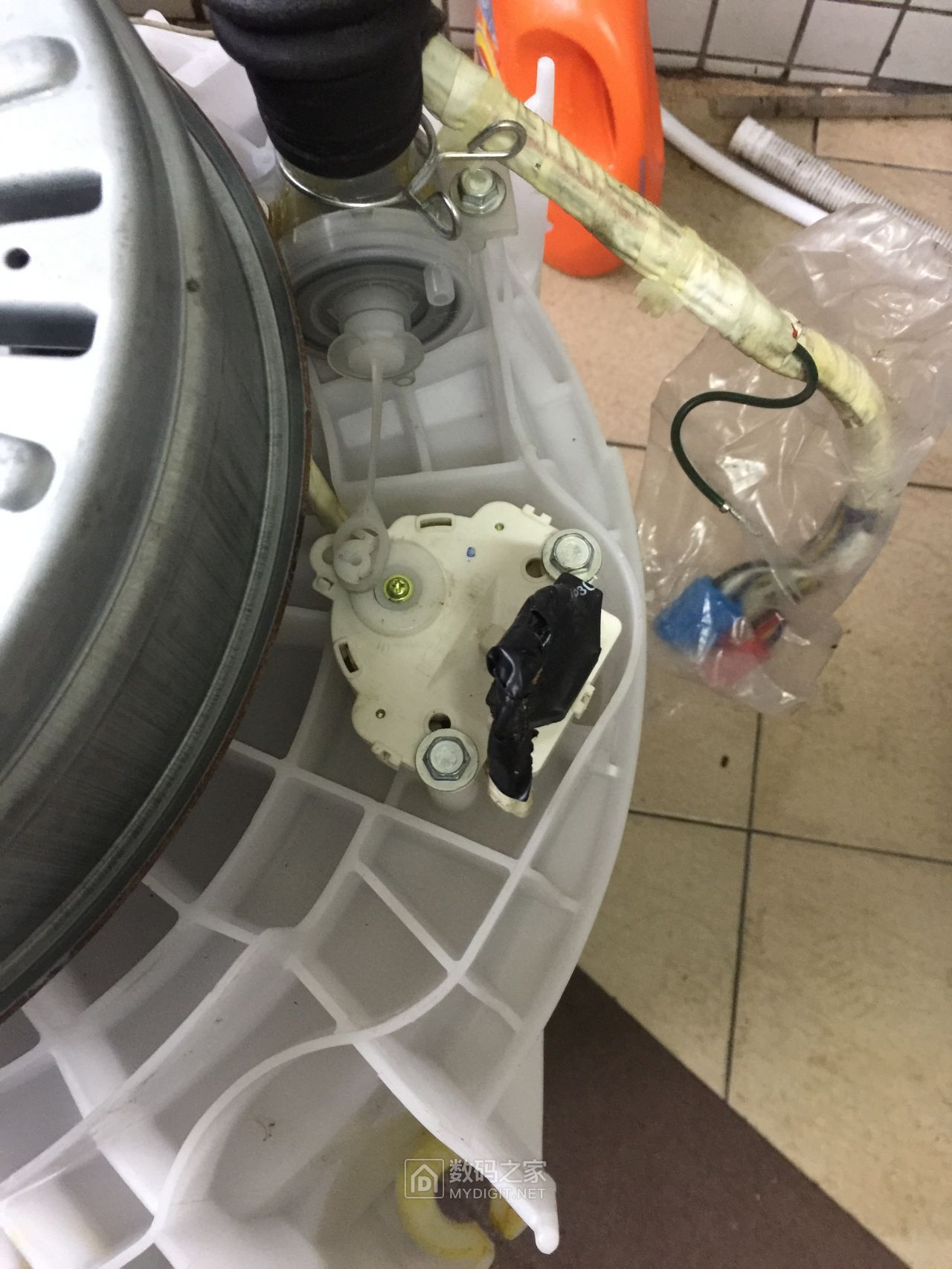

洗,脱分离电磁阀总成
由一根拉杆拉动离合器总成,实现洗,脱分离

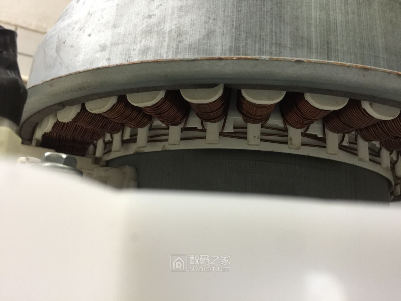

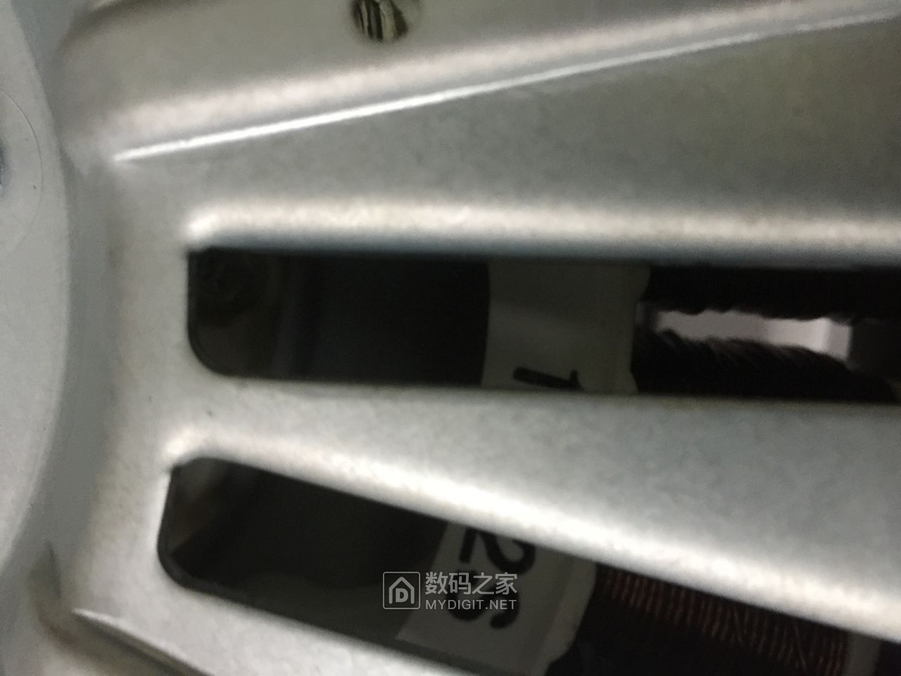

从外看看电机内部

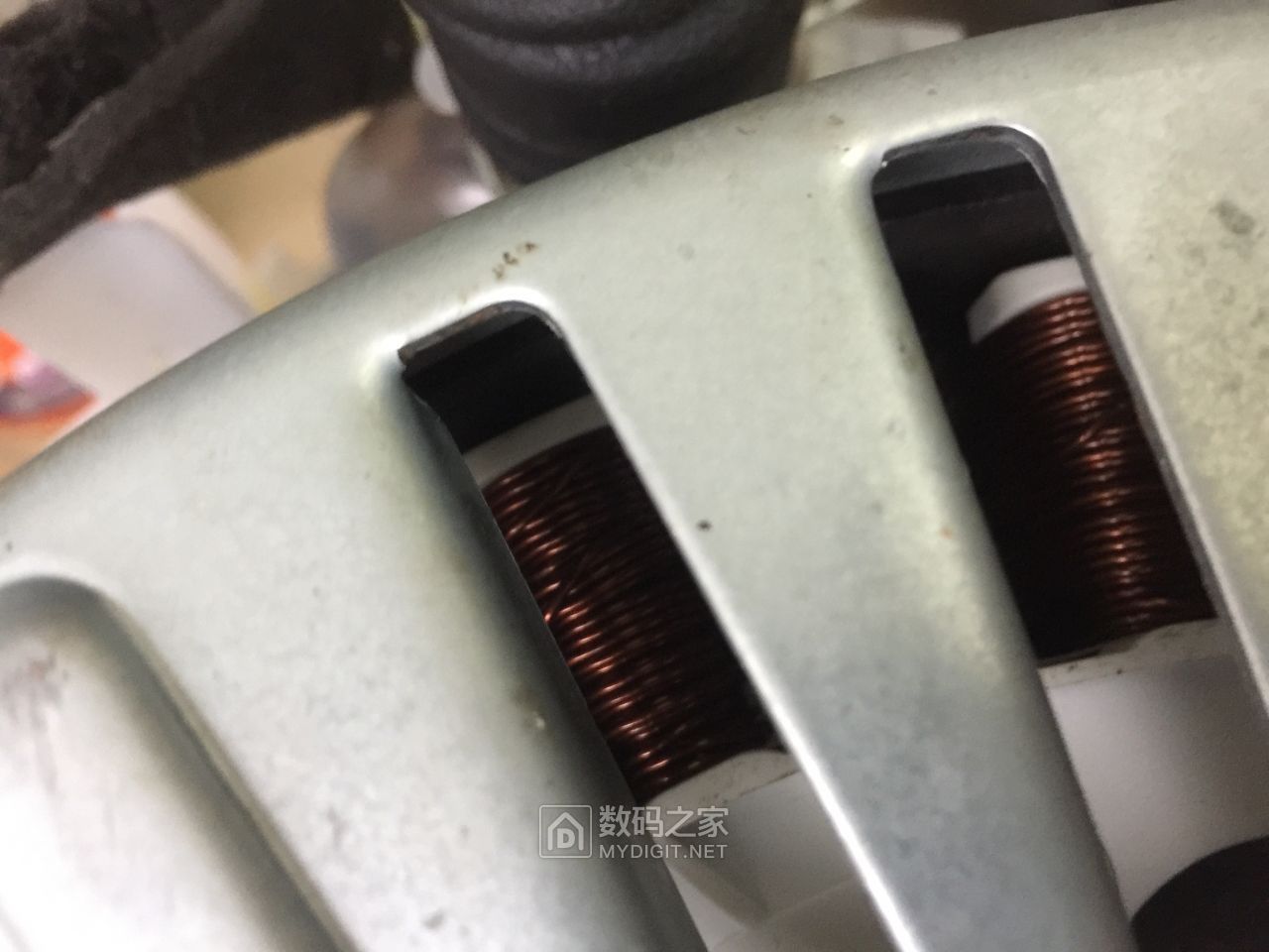

取下了电机壳
壳子里一圈永磁铁

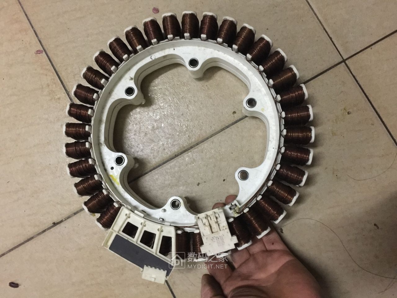

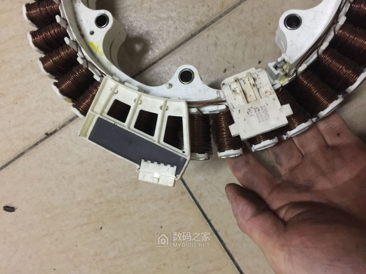

定子线圈架

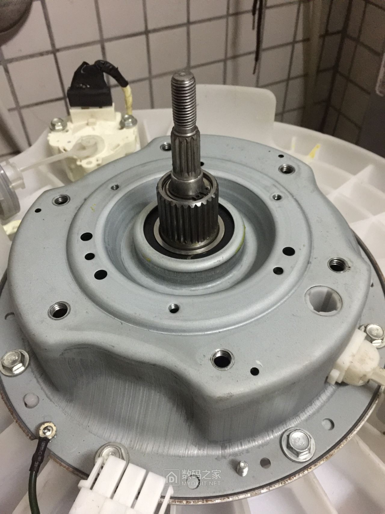

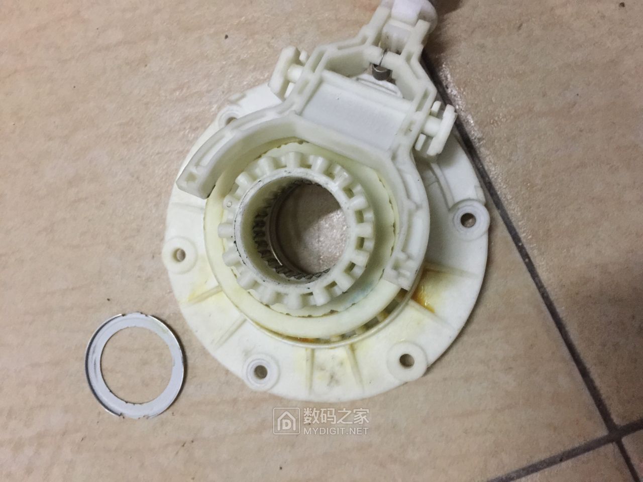

洗,脱离合器
取下的离合器传动组件
真正的记合器还在里面

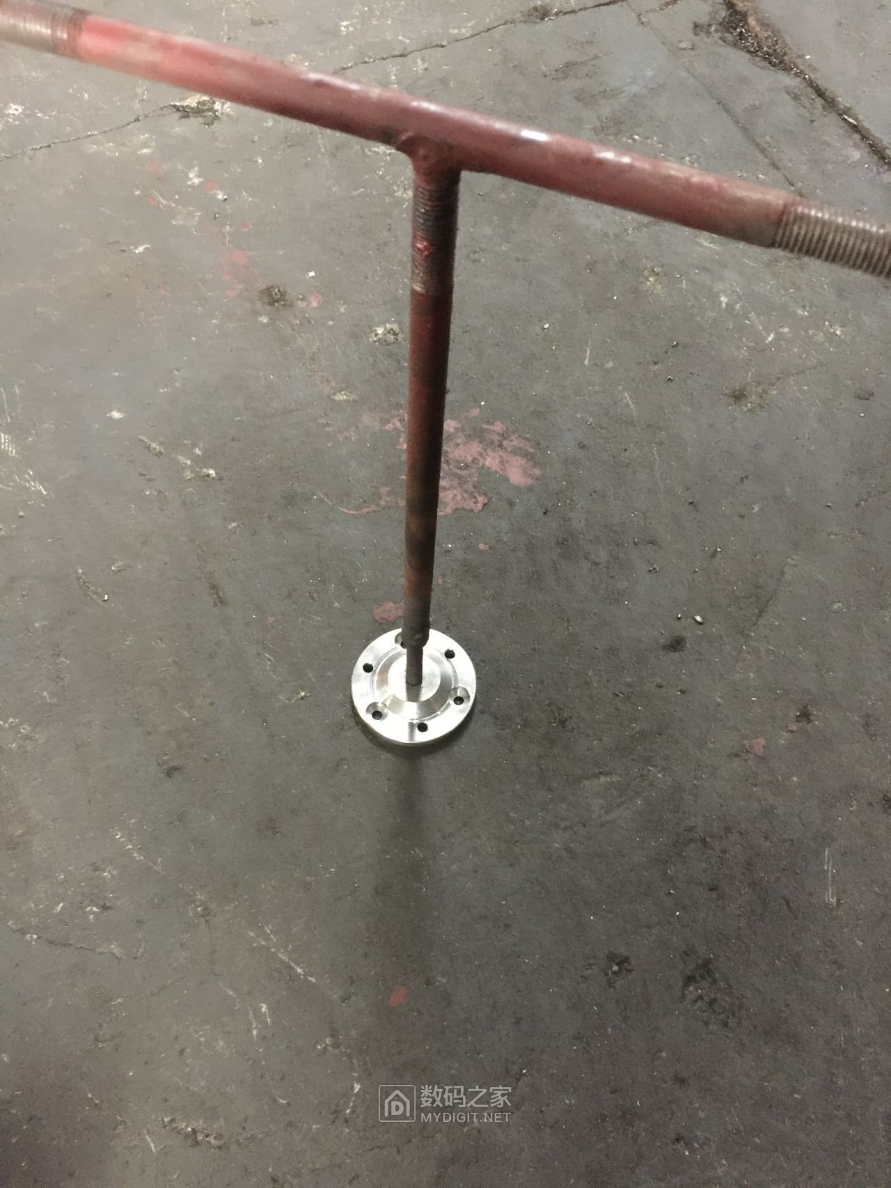

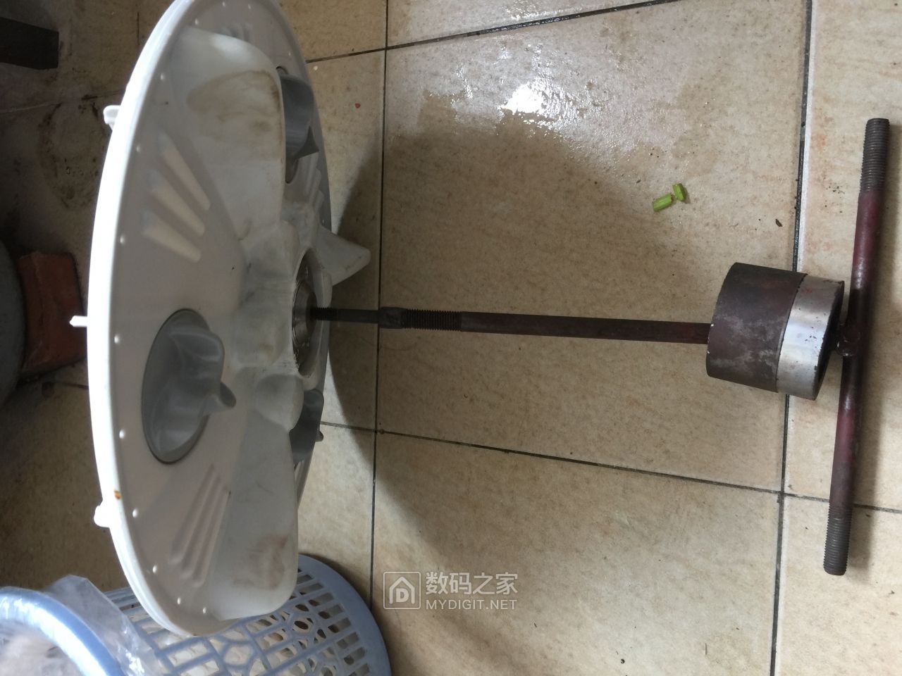

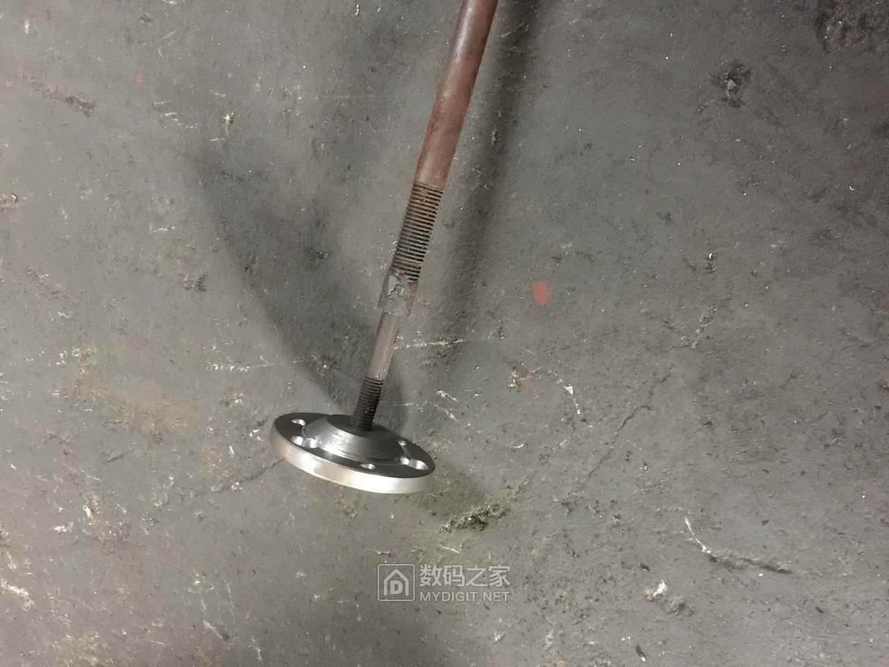

底部拆到这里时,拆波轮的工装做好了
就是一个拉拔法兰
先上在波轮上
重物冲击下很容易就拔出了波轮

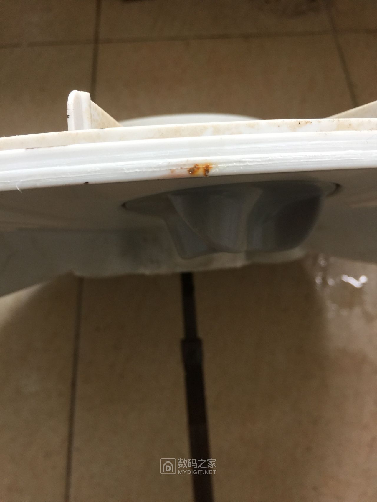

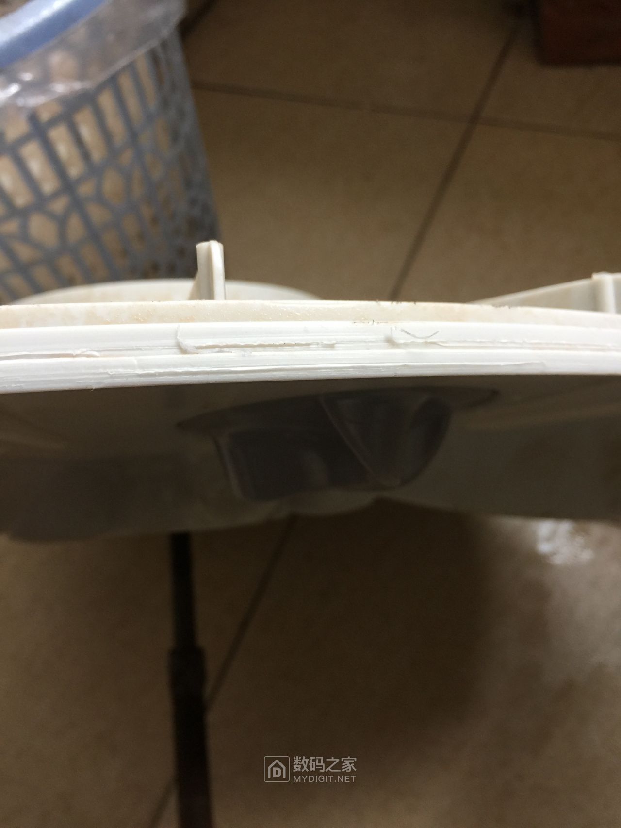

当波轮拔出的一瞬间,我就找到了产生异响的原因
因本人在机械厂上班,衣服上粘的铁削掉进去了,拆下的波轮周围还粘有铁削,
因为洗衣时,只有波轮转动,铁削在波轮与洗衣桶间刮擦产生异响,脱水时波轮连同洗衣桶一起转动,所以才没响声
波轮周围都起槽了
就因为开始波轮没拆下,才造 成后面白废工拆解半天,唉,!!!!!:cry:

发表于 2019-6-7 01:08:05 | 显示全部楼层
看电机有好多根线,两组插头,应该是带霍尔的,都变频一级效能了,洗涤功率还那么大?:lol:

 楼主| 发表于 2019-6-7 08:32:27 来自手机浏览器 | 显示全部楼层
lookball 发表于 2019-6-7 01:08
看电机有好多根线,两组插头,应该是带霍尔的,都变频一级效能了,洗涤功率还那么大? ...
就是带霍尔的,电机满载也才一百多瓦,起动也没大电流,是低速慢启动
发表于 2019-6-12 16:48:44 | 显示全部楼层
有没有搞清楚,离合器到底啥结构?

发表于 2021-12-14 13:09:29 | 显示全部楼层
DD直驱电机,大号的无刷电机,
